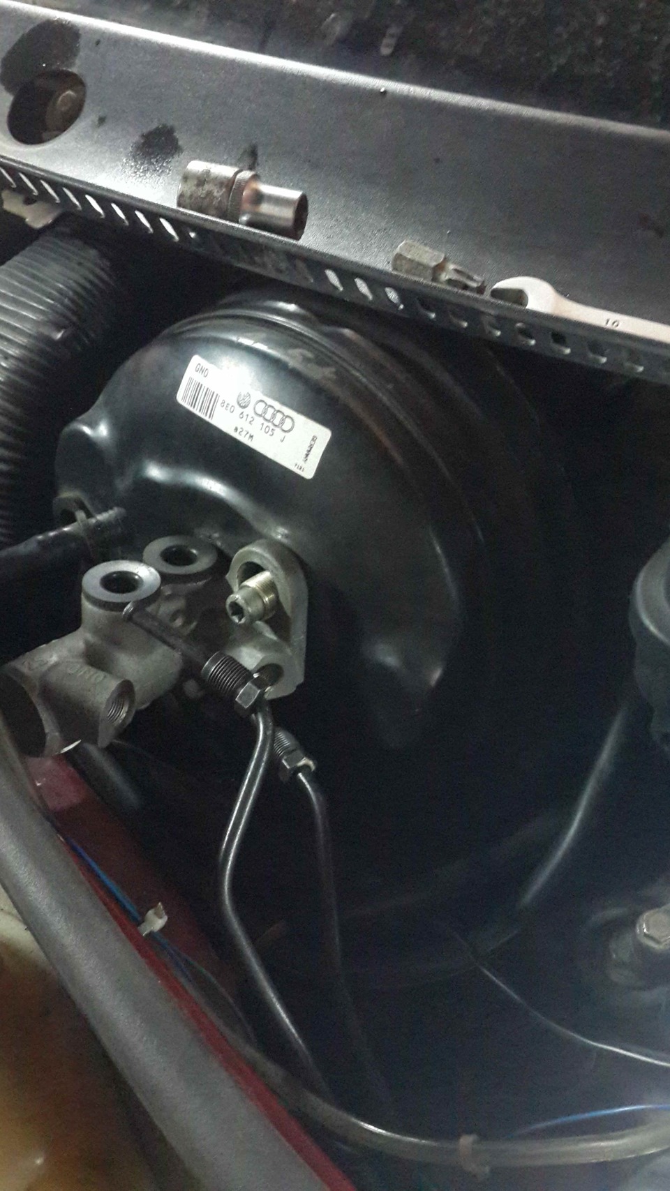

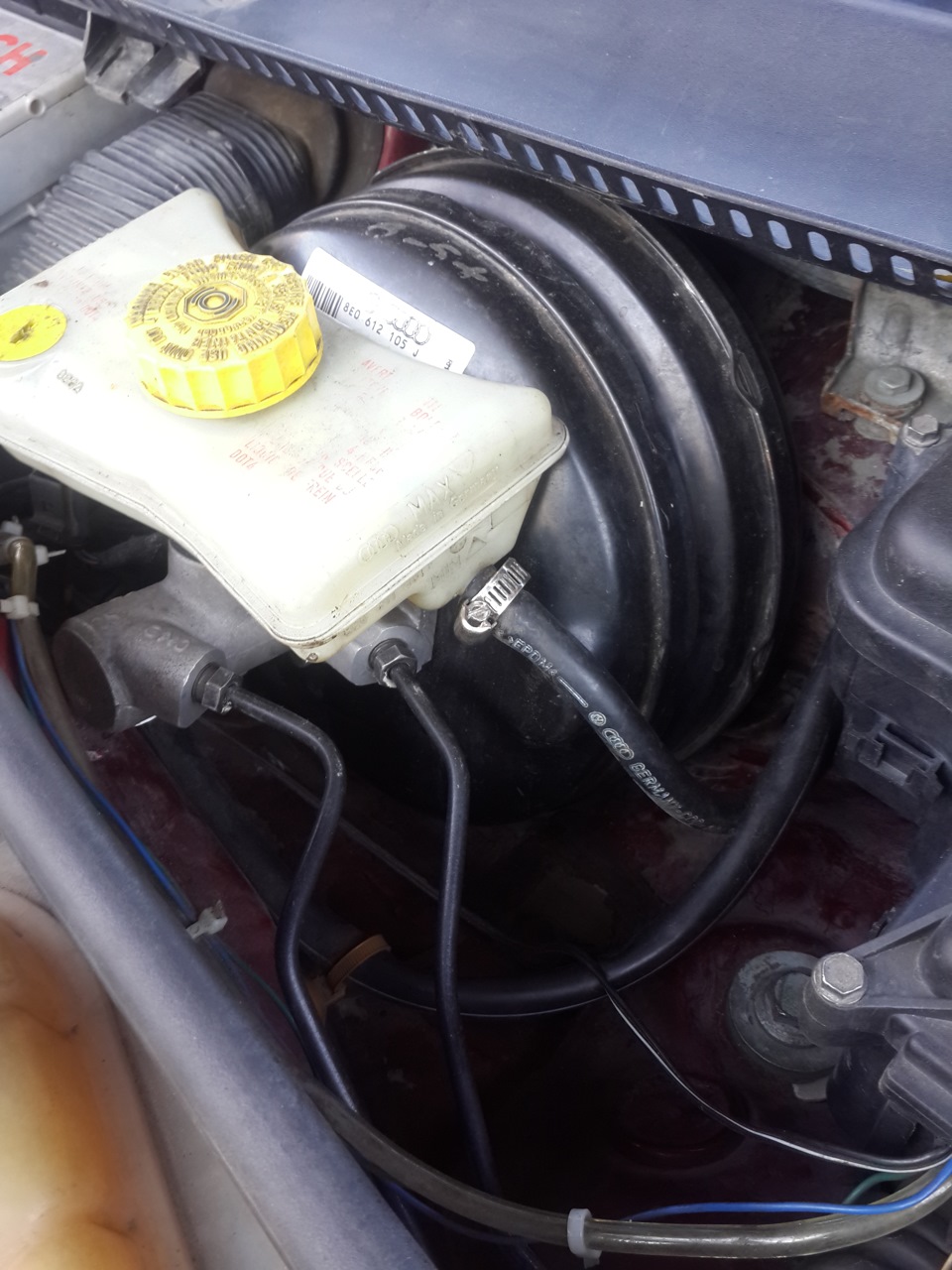

Всем привет! Установил двухкамерный усилитель тормозов от пассатб5+! Тормоза стали на много лучше, так что рекомендую))))). Для этого нам нужен вакумный усилитель, главный тормозной цилиндр, бачек тормозной жидкости, разъём на бочёк и два болта крепления ваккумника, естественно от б5+! Всё подходит болт он!

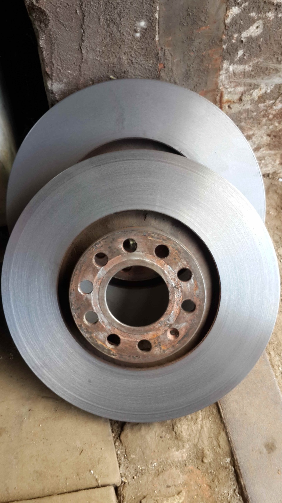

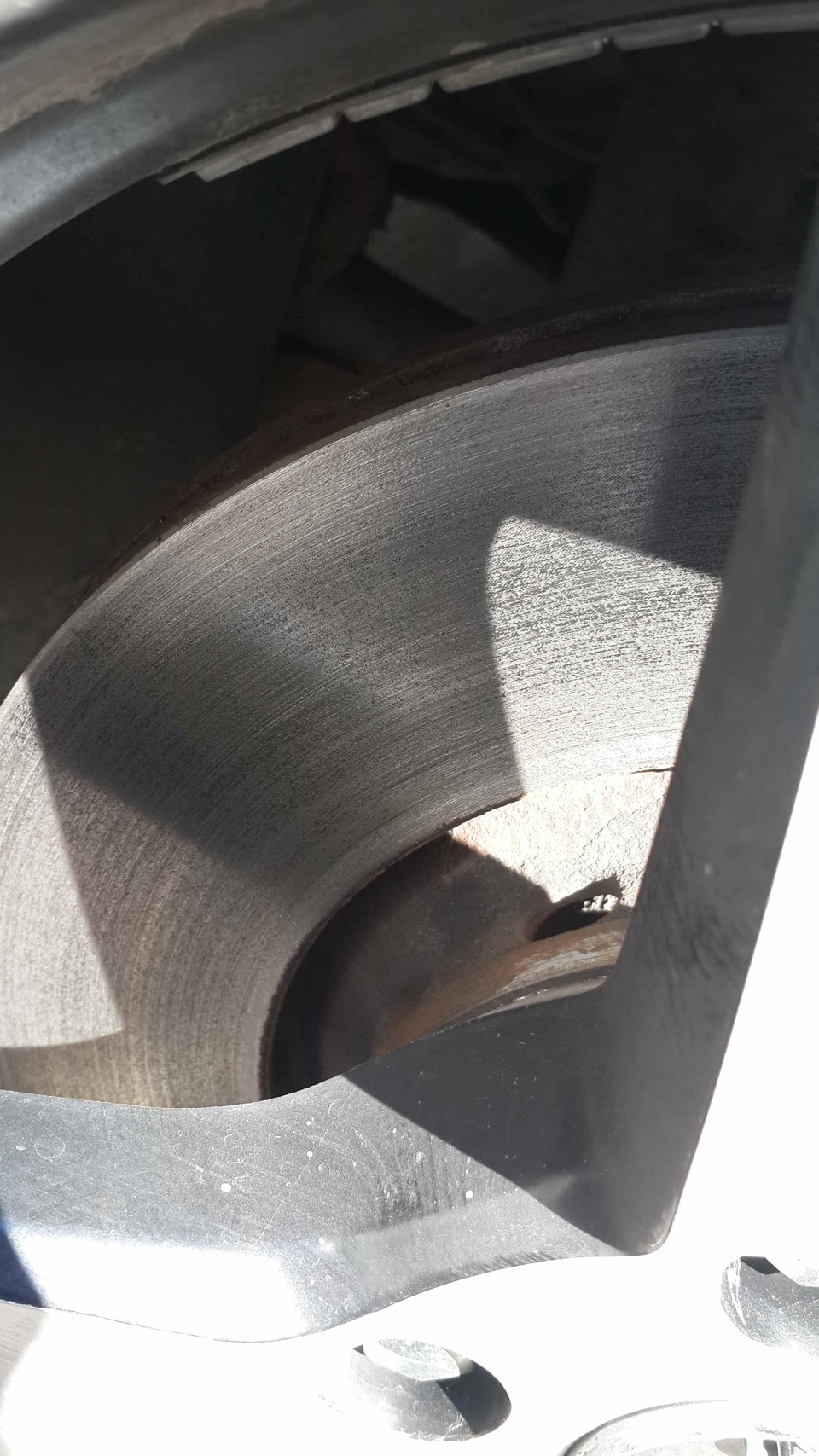

Теперь про передние тормозные диски, не долго они отходили, появилось биение при торможении! Решение было по пробывать проточить, хотя отзывы про проточку дисков отрицательные! После проточки проехал 200 км, полёт отличный, биение нету! Ну и фото…

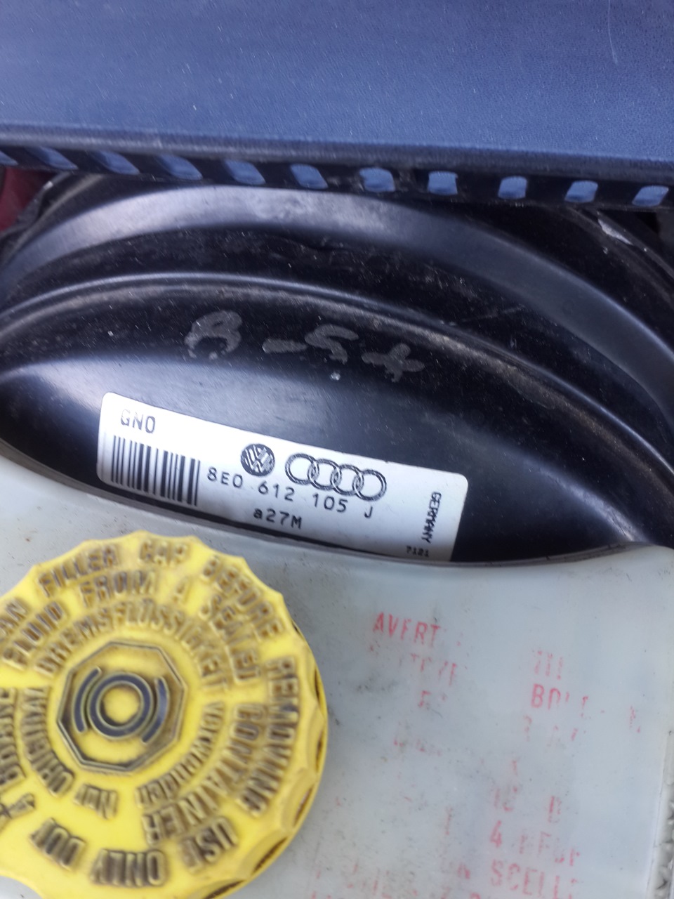

Запчасти на фото: 8E0612105
Запчасти на фото: 2190381
Запчасти на фото: 8E0612105J

Привет! ГТЦ на мою встанет? Рамы то у нас вроде как одинаковые:)
Прет! А хрен знает))) ну надо двухкамерник однозначно!
Таки хочешь сказать надо пробовать?:))
Подходит ли ГТЦ и бачёк от дорестайла к этому ВУТУ?
Он не влезет
принял, а есть номер болтов?
Нет
нашёл) N10 543 401
Болты блин забыл купить!Они же от + длиннее!Те что прикручивается вакуумник!

Интересно чем отличаются ваакумники заканчивающиеся на 105 A от твоего 105 J
У тебя такой же вакумник как у меня?
у меня сейчас стоит с завода однокамерный, просто на разборках везде продают от ГП пассата с номером оканчивающимся на 105 А. У тебя в записи ваакумник оканчивается на 105 J. Вот мне и интересно есть ли между ними разница
Я фиг знает! Я на разборке просто сказал, нужен ВУТ от пасса б5+ (двухкамерный)

У тя вакумник какой стоит? двухкамерный или однокамерный?
однокамерный
У меня вроде с завода стоит двухкамерник.
На + двух ставили!
аааа, понял. Т.е. круглый бачок — это однокамерный?
Ну можно принципи их и так различать, )))) но по виду двухкамерный толще в два раза
диски новые не прикатал как следует, проточка на долго не спасет
Да диски бэу брал, диски толщиной 24.9мм, жалко выкидывать!
тогда беда раз б/у. проверь напраляйки, от биений ушатываются + скобы наружные (по которым колодки елозят), на на них канавки со временем образуются, эти лечится простым навариванием металла в канавки.
Спс за совет
k0k0s-39
все спасает, так что не надо паники, если диски совсем перегреть от души, то тогда их потом опять ведет, а так протачивают все и в путь, там бой то бывает 0.15-0.3 мм, не выбрасывать же из-за такой фигни диски? если они еще в допуске…
