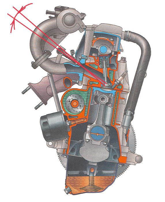

Есть еще очень интересный момент, который я прошу посмотреть на вашем моторе. Заметил, что площадка под болты рампы в коллекторе сделана так, что форсунки входят под небольшим еле заметным острым углом в свои отверстия, а в теории должны входить ровно по оси отверстий. Есть ли такое на вашем моторе? Со снятым коллектором пластиковым, легко этот момент оценить, да и острому глазу видно и без снятия.

Рампа встает двумя площадками на ответные площадки коллектора и притягивается винтами. Так вот глубина обработки (фрезерования) этих площадок в коллекторе такова, что форсунки встают вместе с рампой под небольшим углом к осям отверстий в головке. Для лучшего понимания прикрепляю картинку, на ней я нарисовал этот угол входа форсунок.
понял.не придавал внимания, на какой угол.да и зачем?прокладки на форсунке, крепеж ее к рампе, опять же соосность крепежного отверстия рампы к двигателю…там чтобы по другому поставить, это суметь надо.при установке старался ставить форсунку под прямым углом в отверстие впуска.а потом все равно рампу от себя чуть двигаешь, чтобы ее притянуть. угол не мерил, в следующий раз гляну, обращу внимание, с фото.
Да, там в том и дело, что по другому не поставить, а завод похоже плохо контролирует глубину фрезерования опорных площадок под рампу, поэтому встает под небольшим еле заметным углом (у меня так, у других вероятно все нормально), мелочь, а вдруг это критично для правильного образования смеси.

Вот она эта площадка, немного сделай фрезеровку поглубже и угол установки рампы уже будет другим.

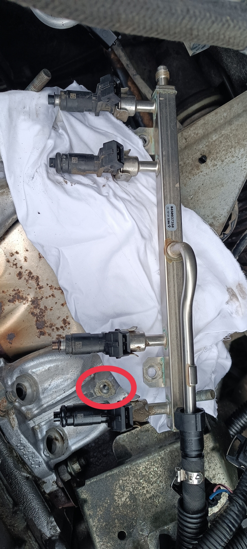

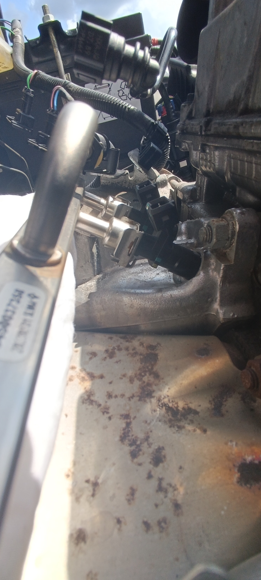

менял сейчас форсы.сделал фото как мог.линейка приложена к рампе.

да, когда рампу притягиваешь, угол чуток меняется.от себя.

я думаю, не надо слишком заморачиваться.там зашита от дураков.но не от кривых рук!сделана.
Полезные фото, чуть позже сделаю у себя такие же фото, сравним. Может это мое перебдение.
я думаю, перебдение.
