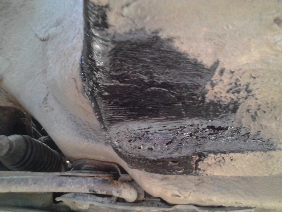

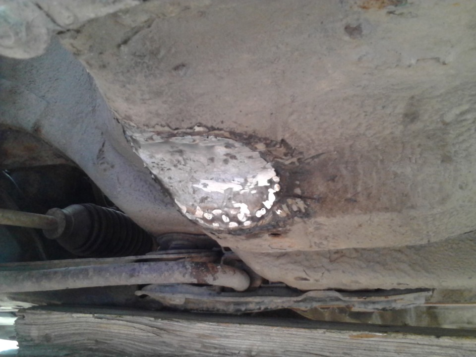

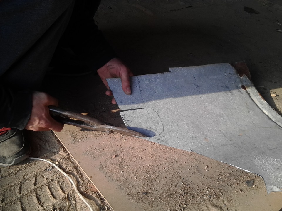

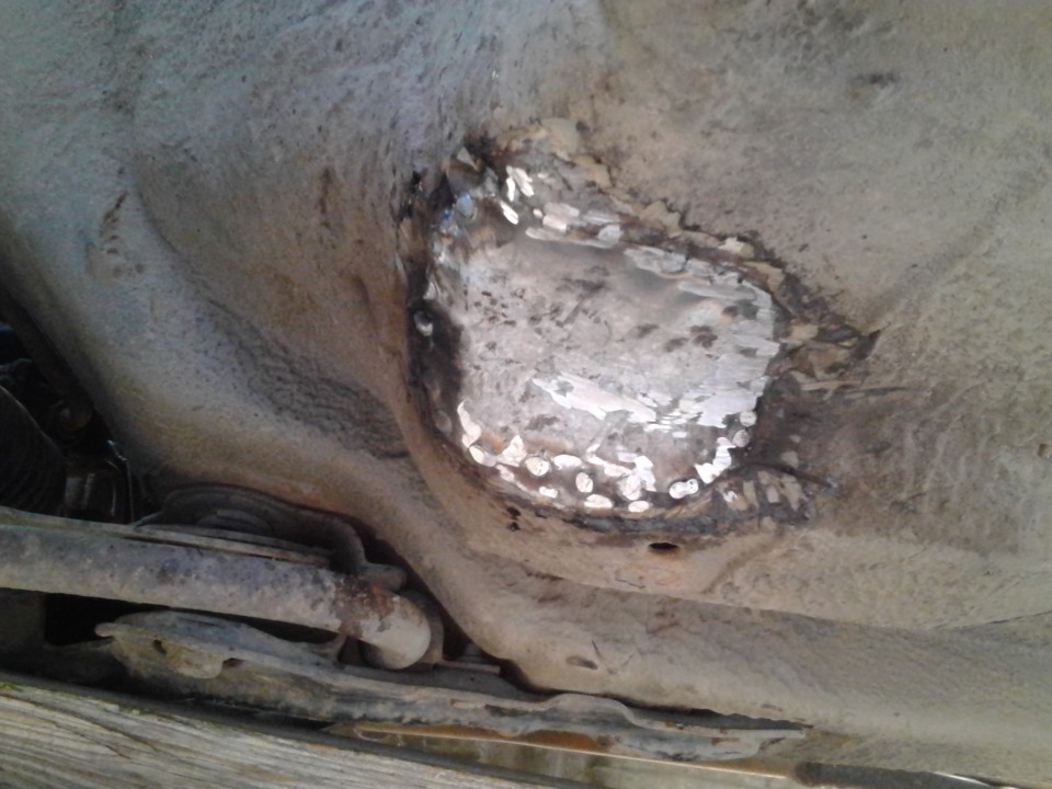

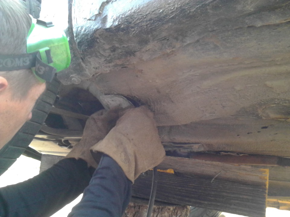

Уже давно выпала заглушка в передней части днища авто и всё не хватало времени заварить и вот друг исправил эту ситуацию за что ему огромное спасибо.

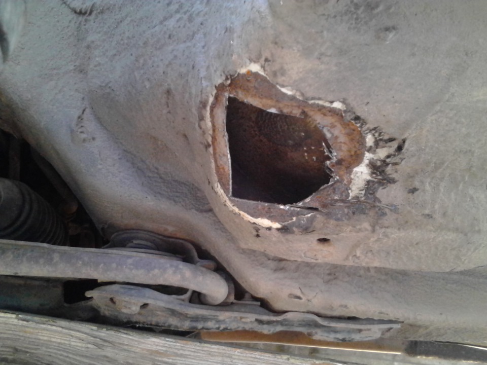

я не критик но даже на втором фото видно что ржа внутри. я брал щётку на болгарке и обдирал до белого металла пока даже маленьких вкраплений не останется. все ржавое вырезал, а это иногда да 0,5 м², и готовил новые элементы, стыковал, подгонял, на все не спеша 2 месяца! так что задумайся если хочешь ездить на венте! копай дальше!
спасибо за инфу следующим летом предстоит покраска и переварка там и будет видно что к чему а пока только так.
удачи!
в этом месте пол двойной! и стык двух полов сто пудов сгнил! я недели две там подгонял детальки, а проблема банальная, забитые дренажи.
нормально там всё было бы гнилое переварили б уже давно!
дело в том что на глаз там все отлично, но стоит с шва снять заводской герметик, а его писец как жалко снимать красиво намазан, вот там то вся ржа и вылазит.
+1
если делать для себя то нужно ковралин снимать там ржавчины будет хоть отбавляй, если чисто так на от.бись чтоб дырки небыло то сойдет
под ковролином всё хорошо а дырка эта не сквозная в солон!
