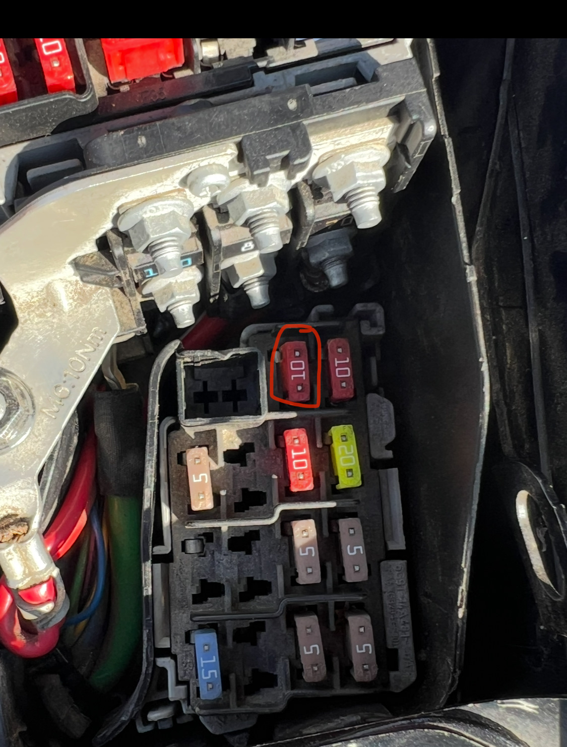

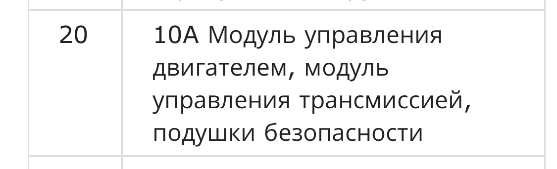

Сегодня накинули + с аккума на блок под жабо на фиолетово коричневый провод, машина ожила, поехала, спустя 5 минут снова начинает глючить и не едет, пока трос достаю чтоб тащить снова появляется связь машина едет приезжаю к сервису снова ошибки и режим D и R включается с сильным ударом, глушу завожу снова уже нормально включаются D и R. Перетряхнули косу от правой фары до блока мозгов под жабо, все провода целые. Потом нашли перегоревший предохранитель
Для чего этот предохранитель
Во, предохранитель просто так не горит, где тоткороткое
Коробка тоже может моросить из ошибок? Именно пинки при включении
Может, но пинки могут быть и от перегрева мама или плохого масла
На холодную было, машина минут 15 всего поработала. А может это всё вообще от плохого масла и в целом от коробки идти? Или блок двигателя всеравно не должен же связь терять, максимум коробка бы в аварию выпадала?!
Не коробка это как следствие, ищи по блоку мотора

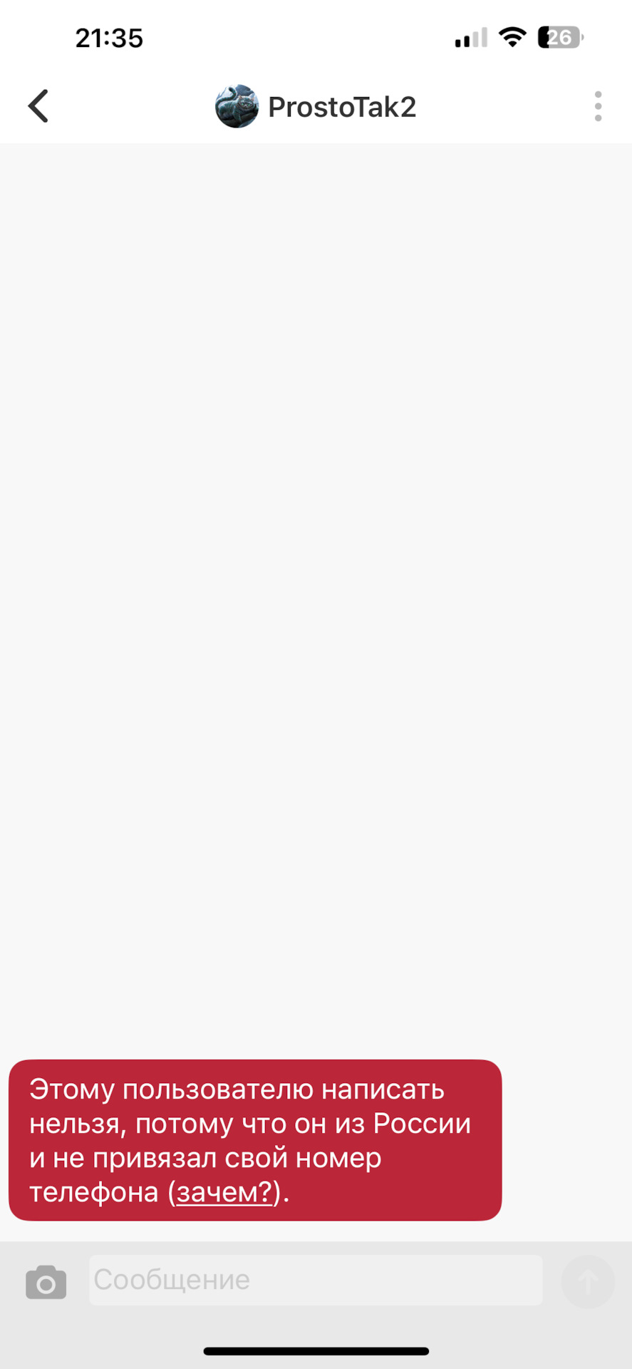

Не могу написать в лс
Комментарий удалён
Нельзя быть таким жадным! Подскажи коллеге, если действительно знаешь! Доя этого и существуют форумы!

Проверить кассу от акб. У меня было +- такое когда с коробки предохранителей плюс открутился…
А где именно на блоке открутился +?
