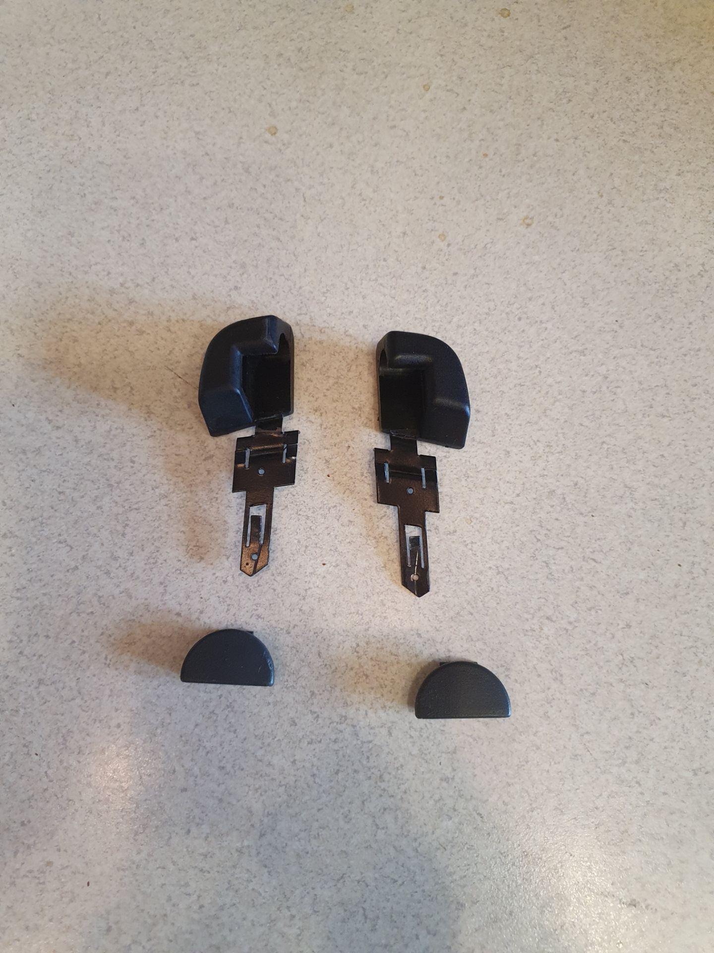

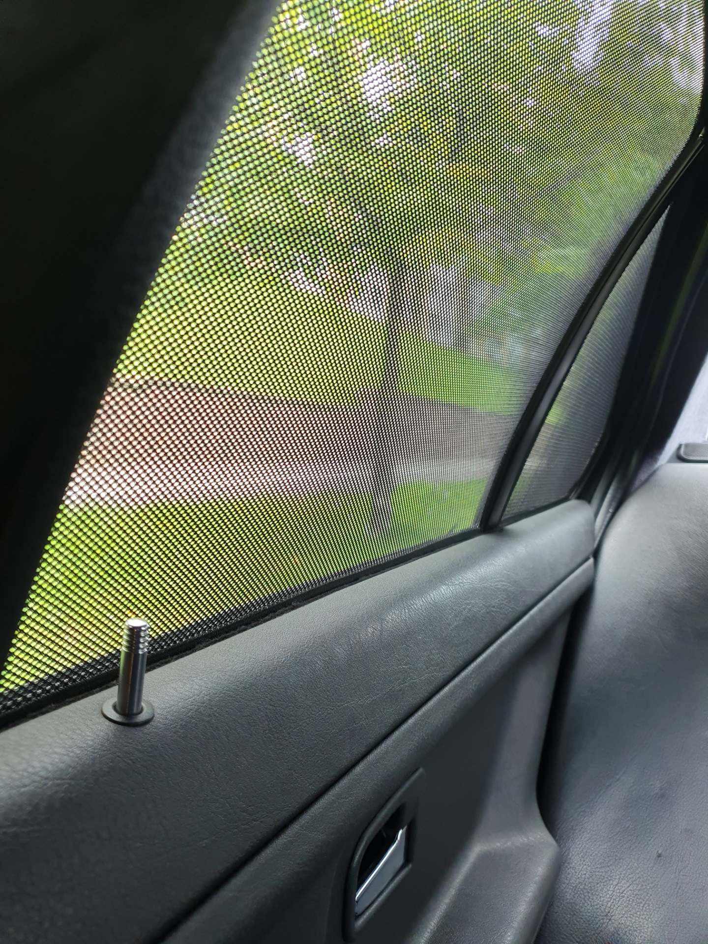

Но так вышло, что забрел в компанию которая занимается пошивом автомобильных аксессуаров. В планах было давно заказать водительский ворсовый коврик ( остальные у меня такие родные, а водительский резиновый), и боковые шторки на задний ряд. И раз уж заказал боковые шторки, я заставил себя достать из закрамов собранный комплект задней шторки. Я долго его не собирал, так как в планах была электро от 46, но до этого еще может пройти лет пять, а родная всегда будет в цене даже если и решу ее поменять. Сами шторки найти пока не такая уж и редкость, но вот найти весь комплект с креплениями и заглушками, это уже сложнее.
Но опыт показывает, что покупать недокомплекты это то еще "проклятие".
В итоге купил я ее еще весной. Продавец оказался ё*нутым, не хотел высылать почтовой доставкой. Мол там поламают, настаивал передать маршруткой из другого города. Я сказал, что стар уже для такого де#ма ( в 12 ночи ждать маршрутку на заправке на въезде в город ), готов оплатить хорошую упаковку. В итоге мне пришла полка разломаная, но не доставкой, а самим отправителем ( размер упаковки меньше целой полки ).
Благо шторка была в порядке и все детали на месте.

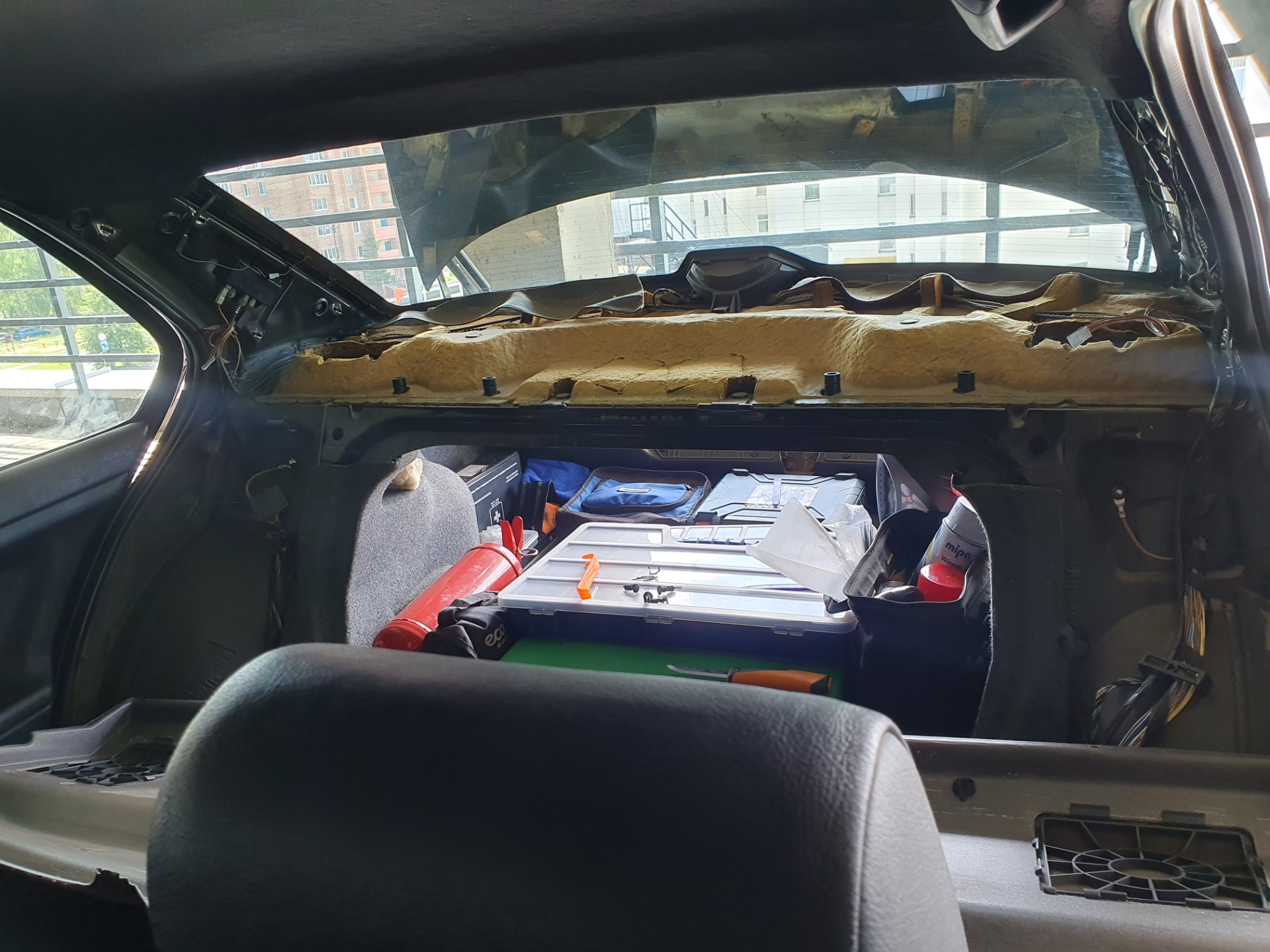

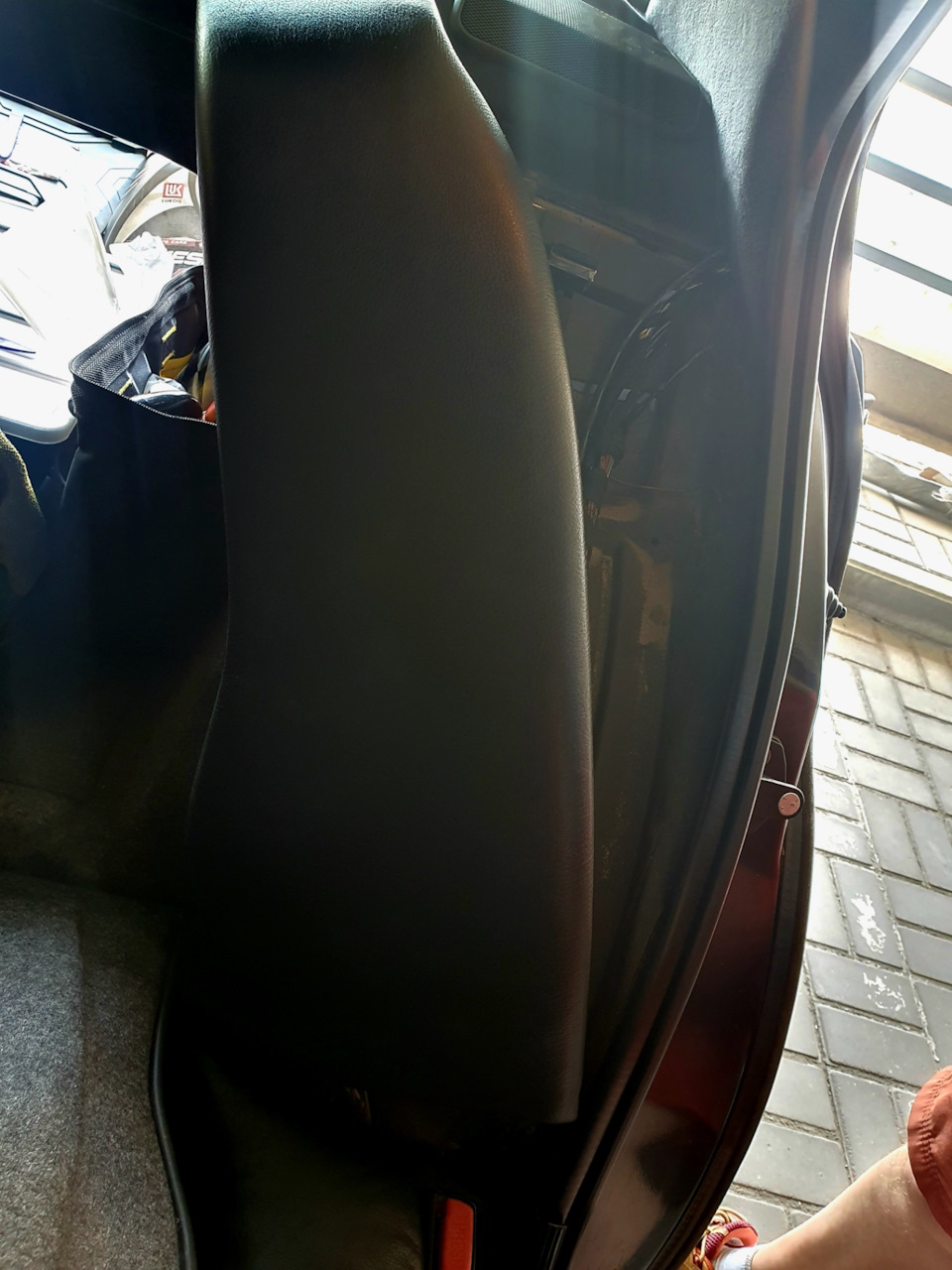

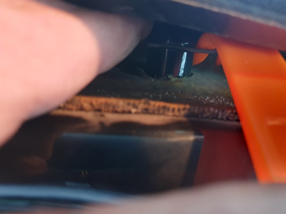

У меня диван откидной, поэтому откинув середину, нужно снять боковые поддержки. Потянуть за верх на себя — сильно, что бы она отщелкнулась, а потом поворачивать в бок, в нутрь салона, одновременно немного поднимая вверх.

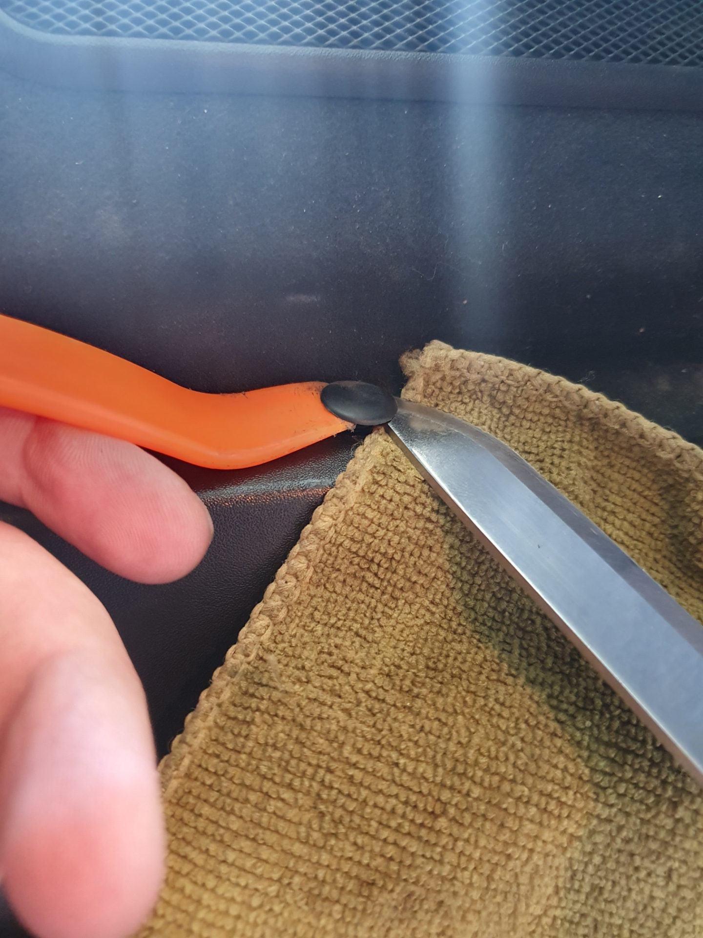

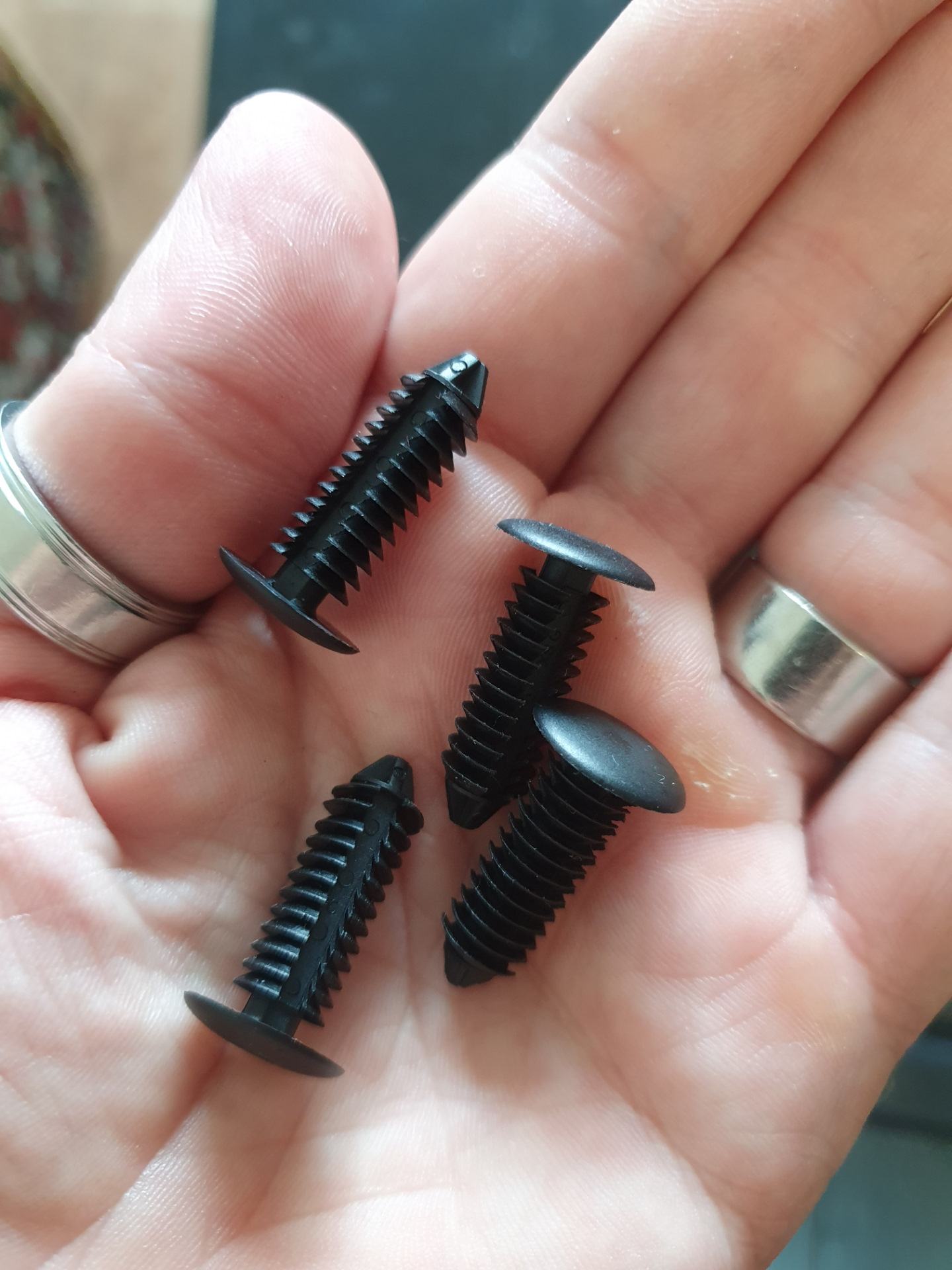

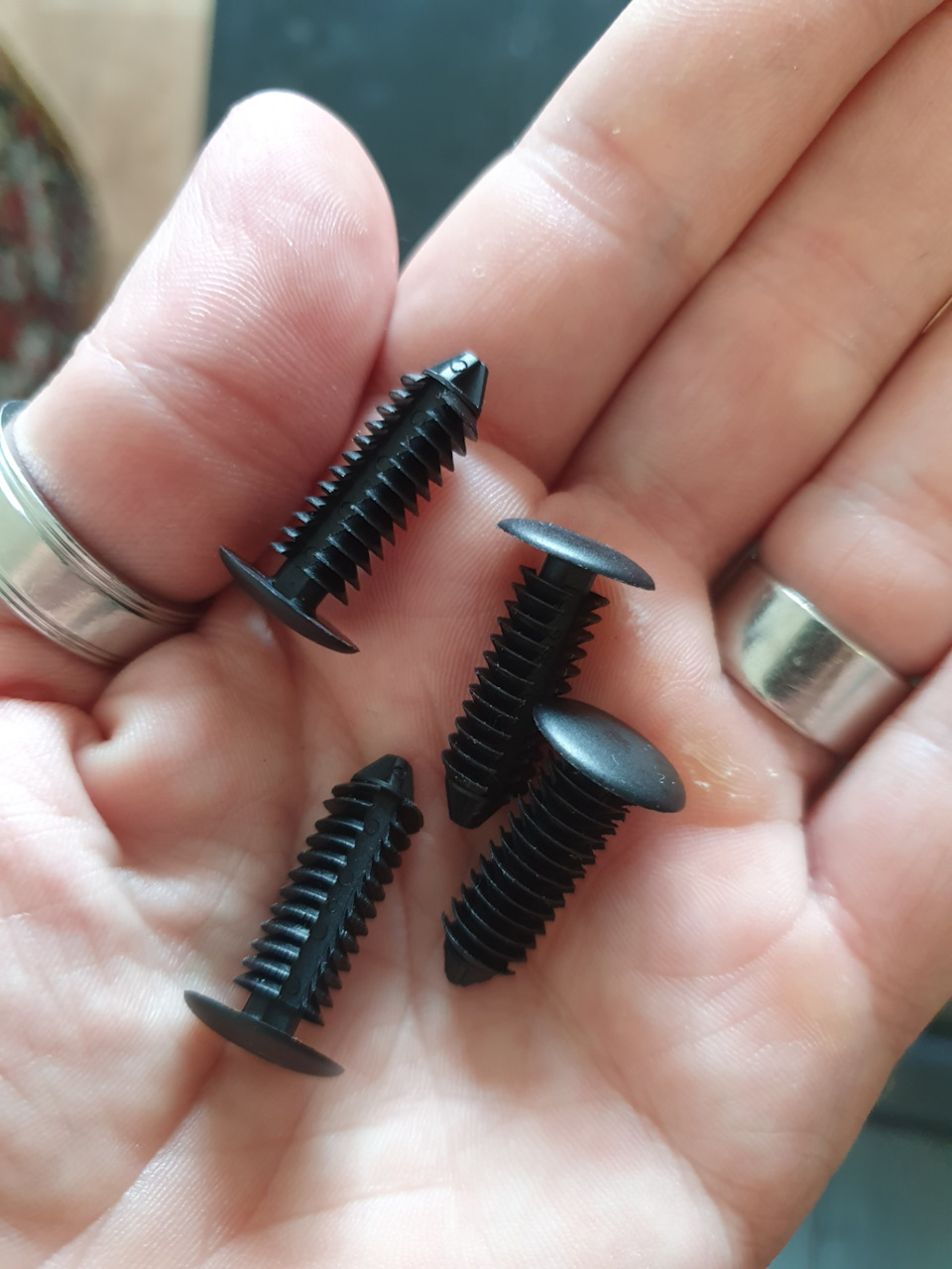

Далее нужно снять 4 клипсы, они по сути одноразовые, их лучше купить новые для установки, но при желании можно впихнуть и старые, наверно, если окуратно снять.
Далее снимаеш боковые палели. Тянем за верхнюю часть в бок.

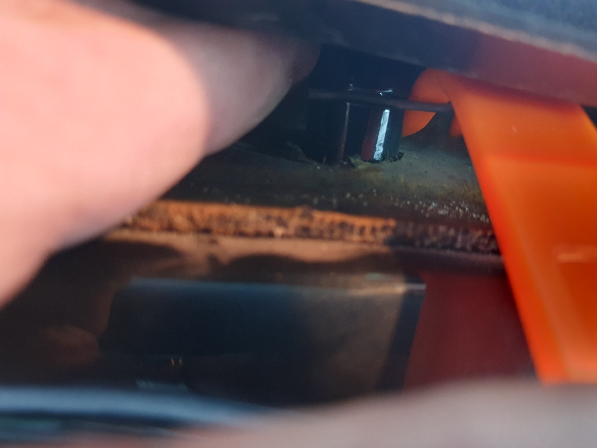

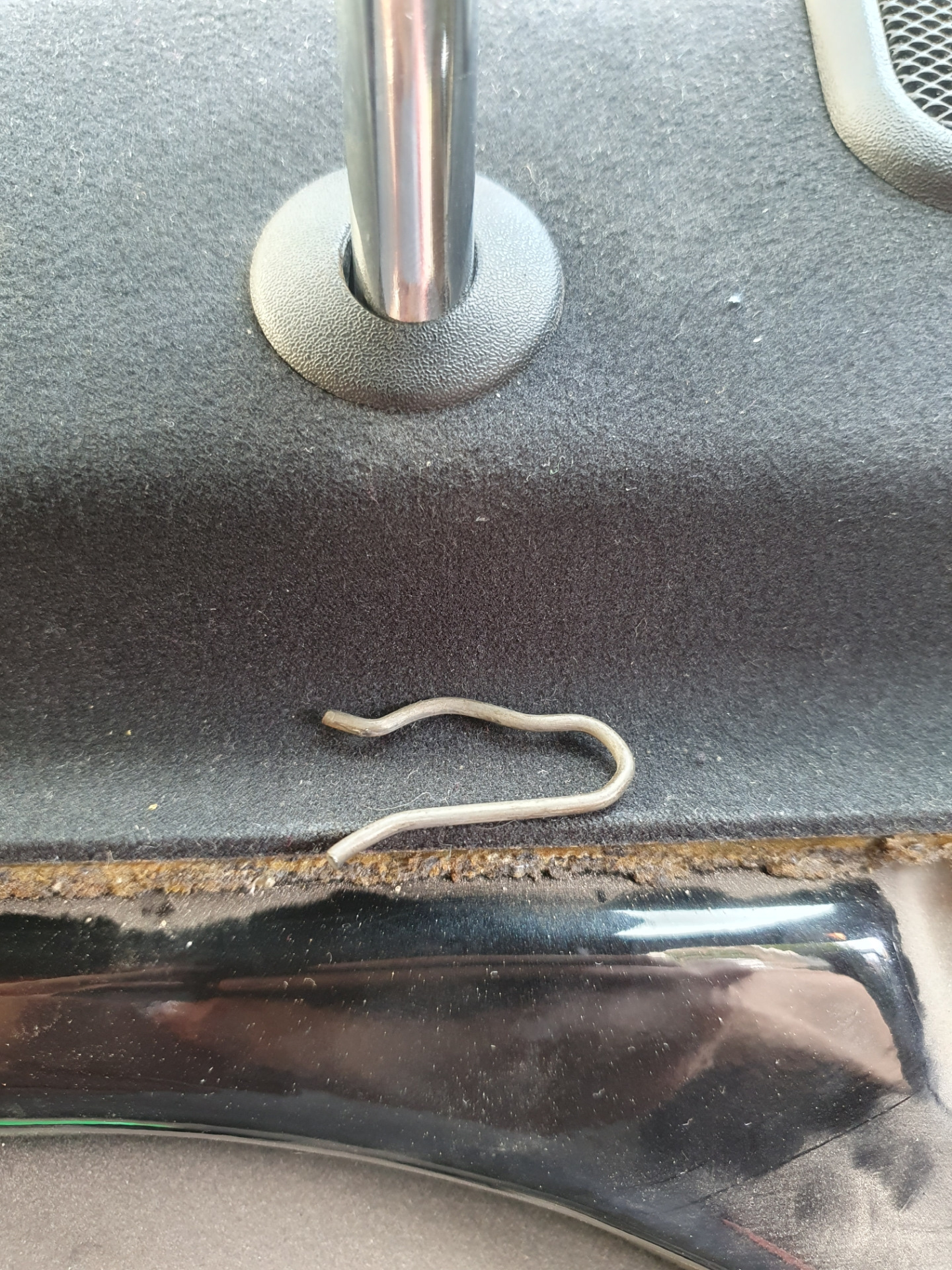

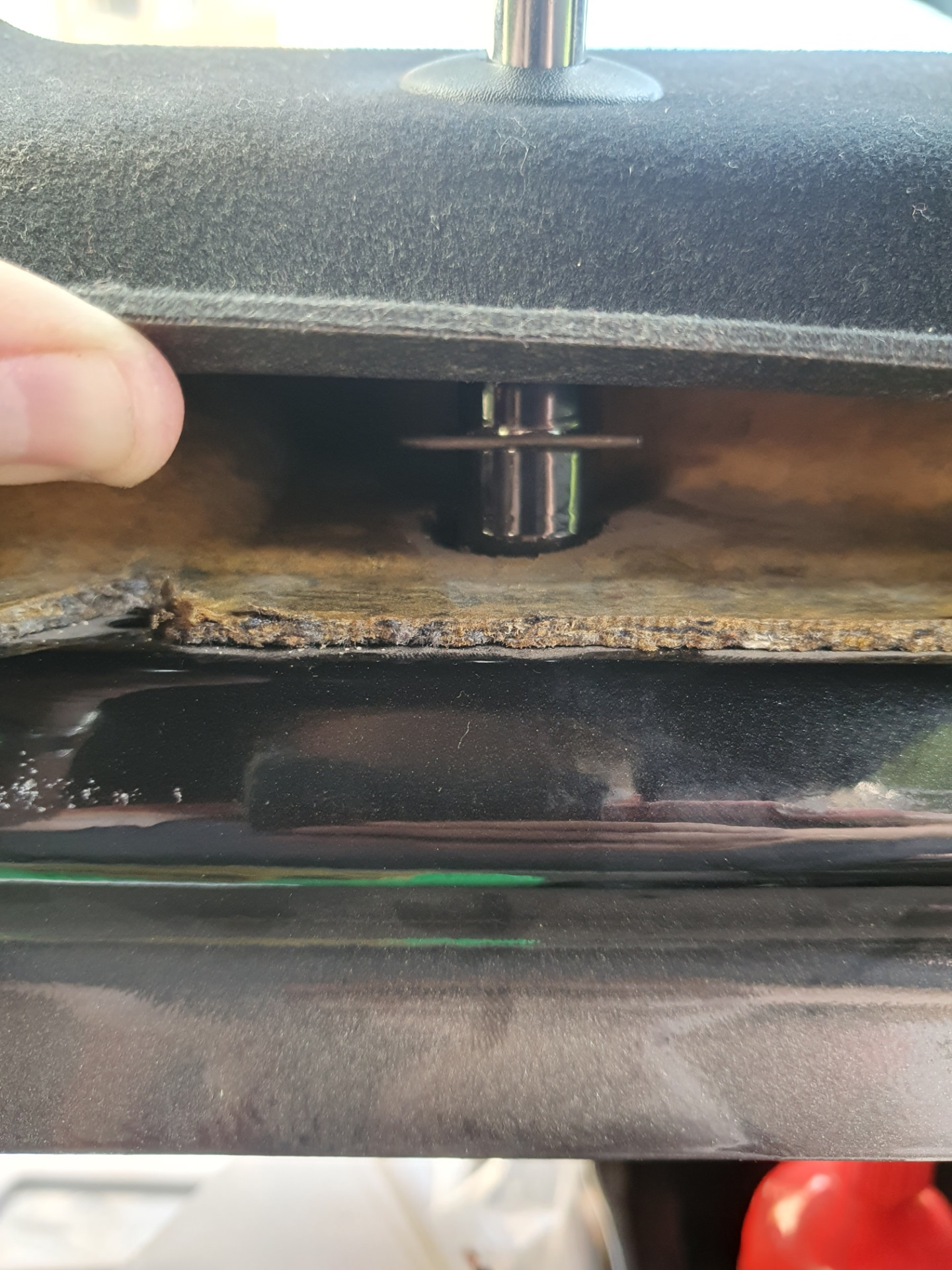

Следующий шаг это снятие подголовников. Для этого нужно приподнять полку в районе ножек подголовников и снять стопорные скобы. ( они могут стрелять, придерживайте что бы не потерять )

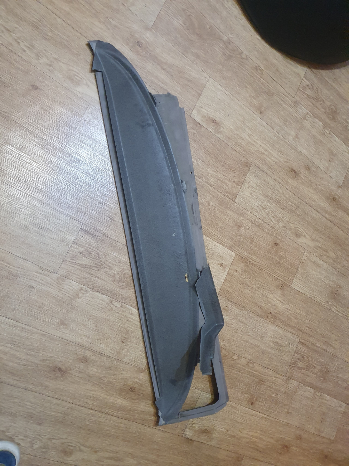

Ну и далее снимаем полку потягивая на себя.

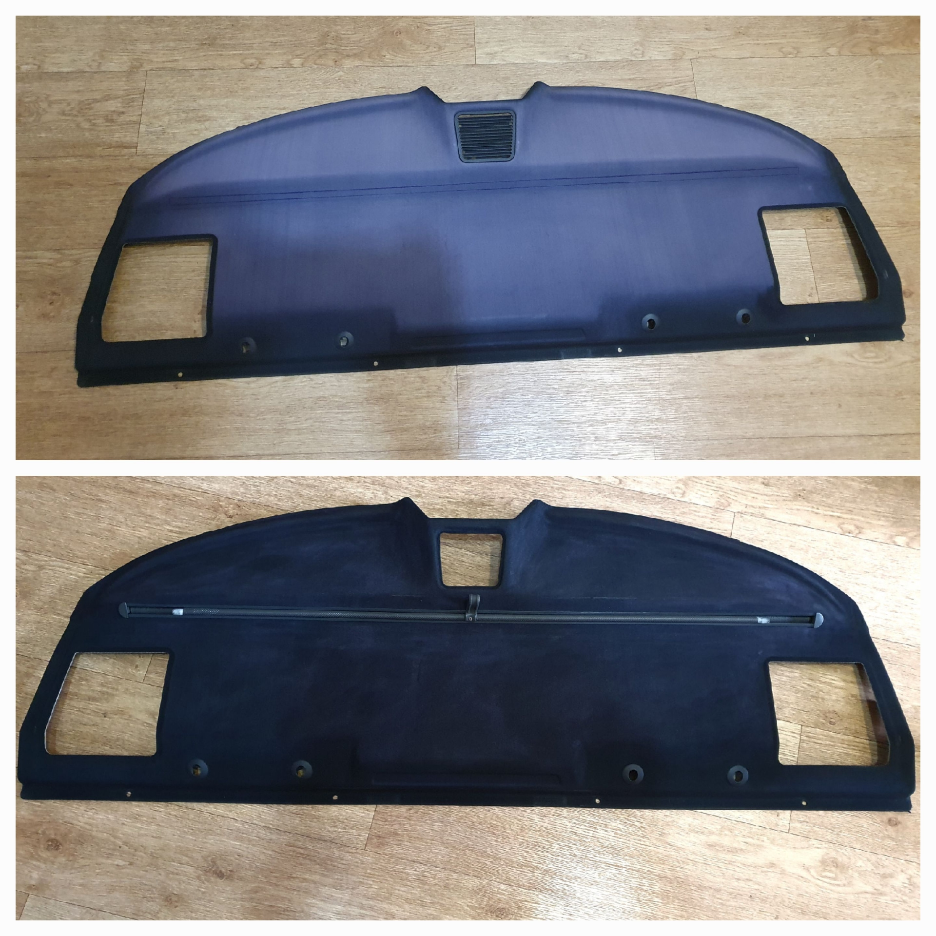

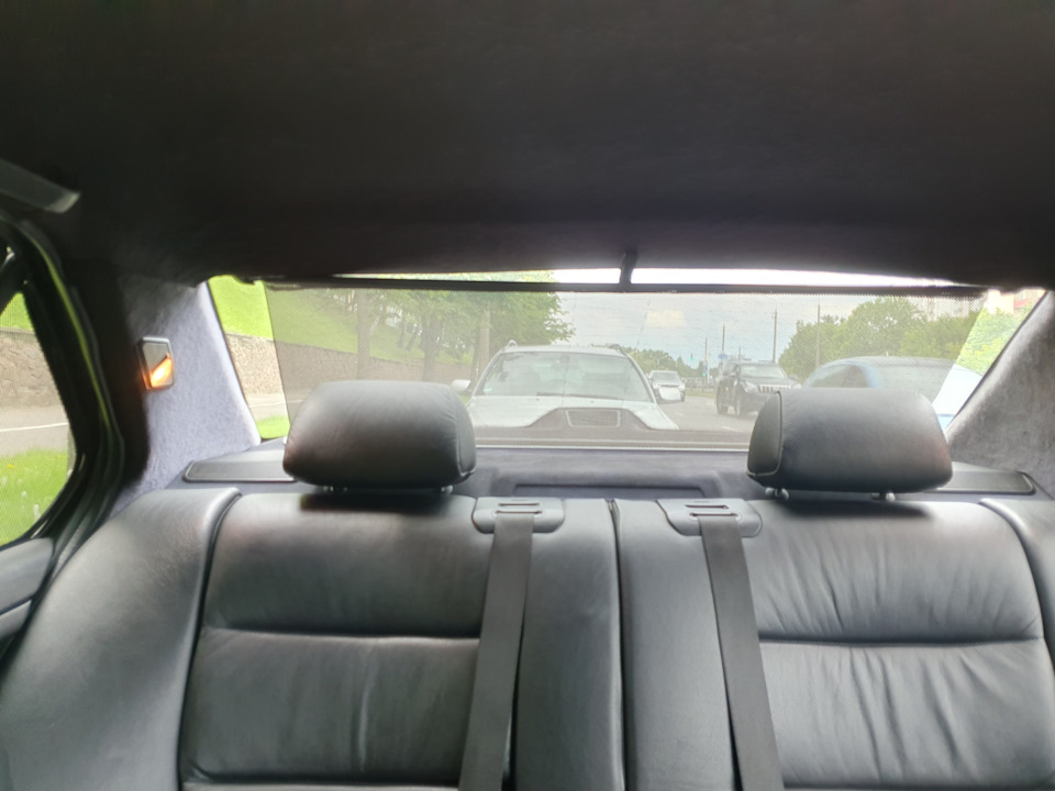

Перед тем как отмерять и врезать шторку я покрасил саму полку. Так как оказалось, что по заводу она черная а не фиолетовая 😀.

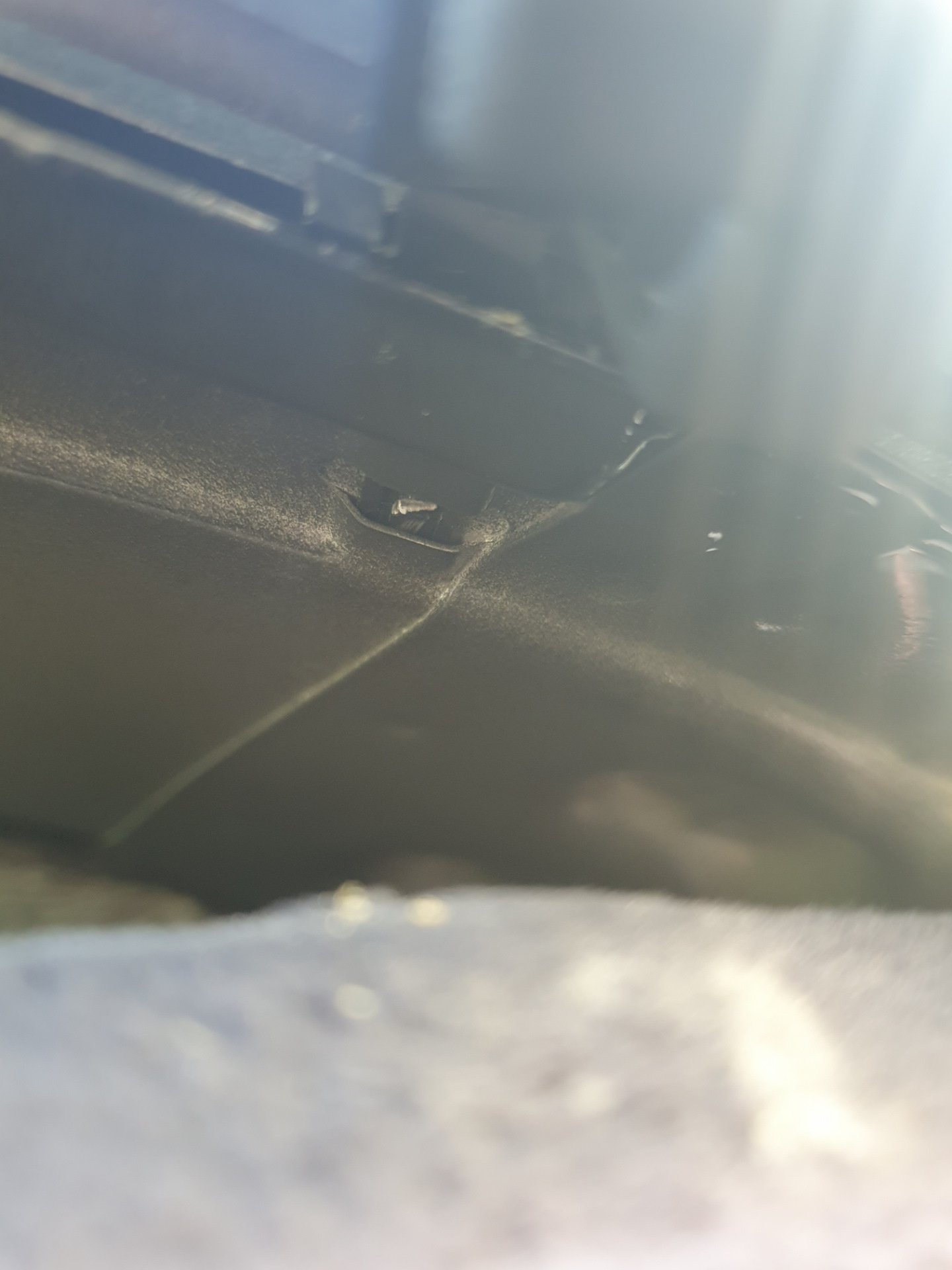

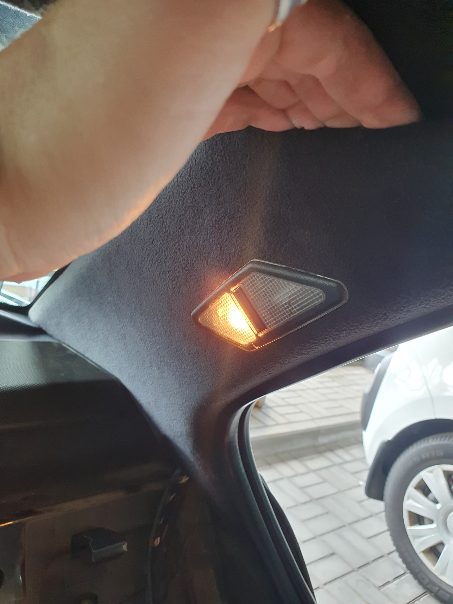

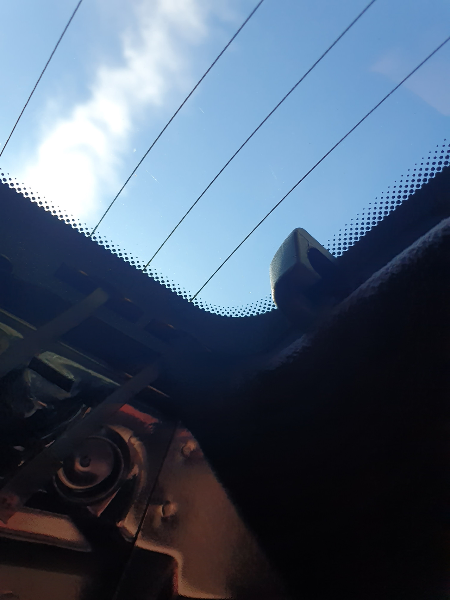

Для установки верхних креплений нужно найти по краям потолка пазы.
Ну и далее сборка. Она как оказалась сложнее разборки 🙂, нужно помучаться, что бы ровно все встало и защелкнулось.

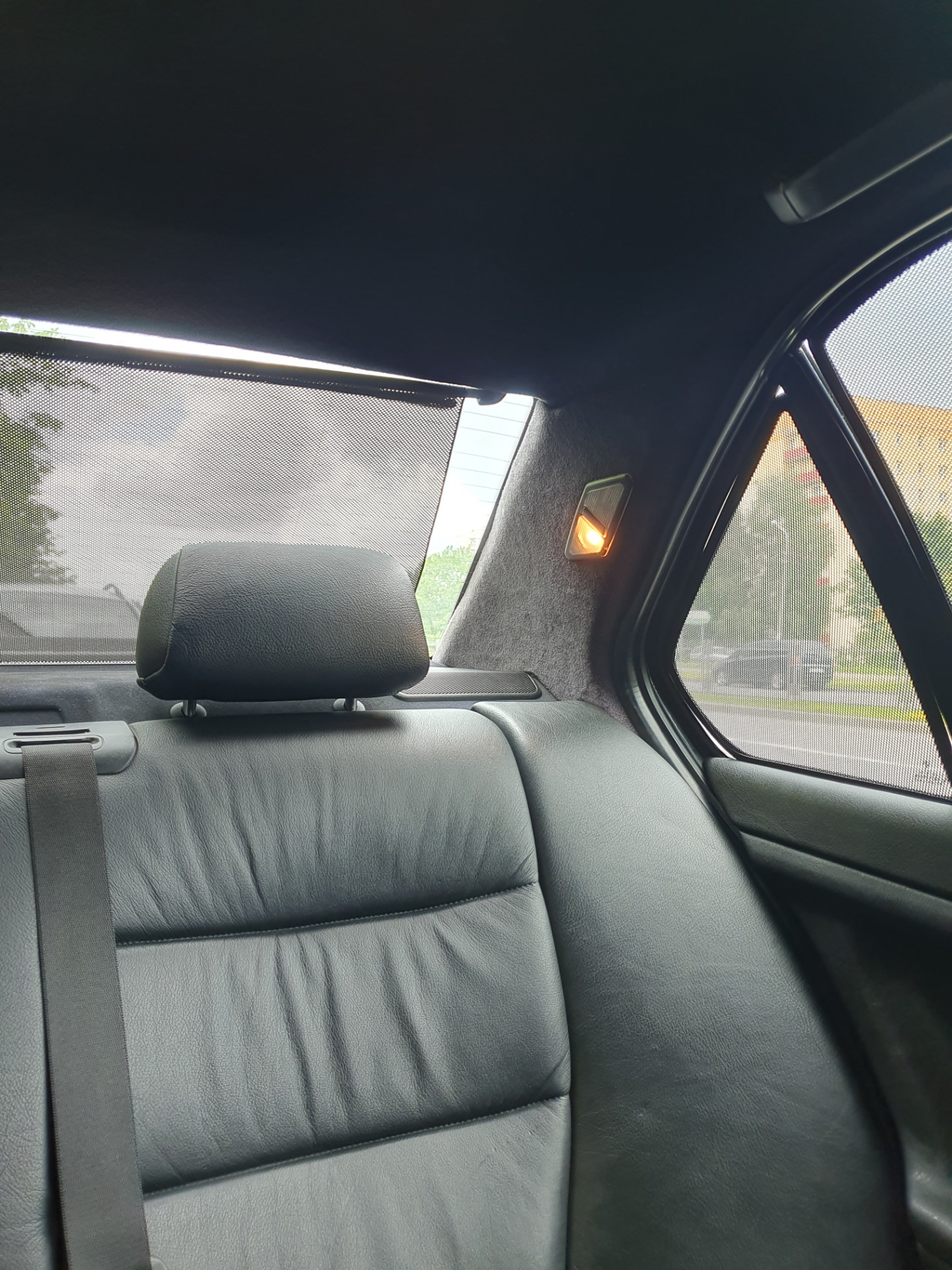

Однако результатом я очень даволен.

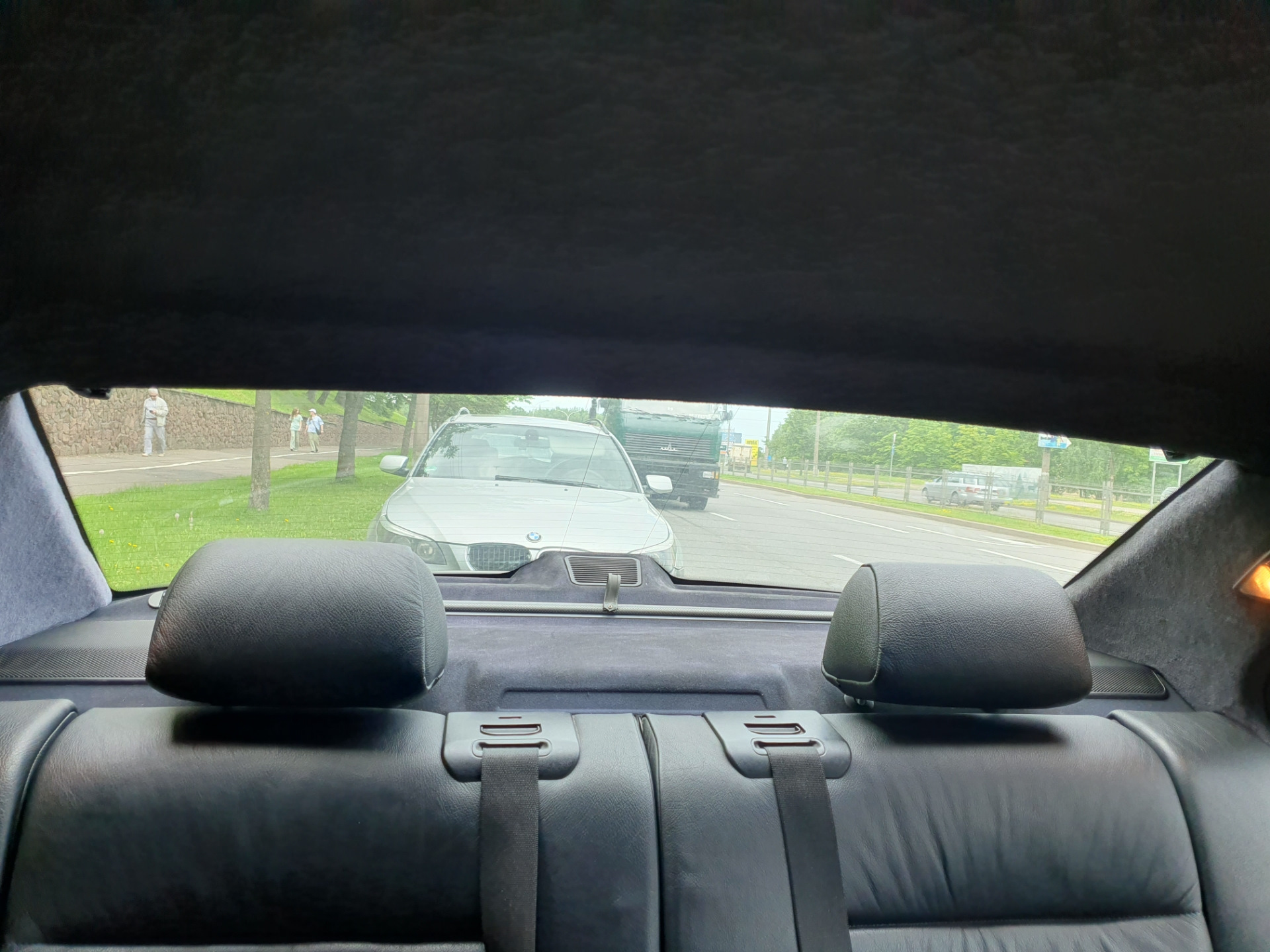

Я думал что из за шторки будет плохо видно в зеркало заднего вида, и придется ее каждый раз снимать и натягивать, но оказалось это не так, там все неплохо видно. В сумме с боковыми шторками, на заднем ряду интимная обстановочка 😏. С наружи тоже смотриться отлично.

А столько стоили сетки на боковые? Себе тоже хочу сделать, только на икса
Мои обошлись в 110 BYN
Шторка топ, хорошо помогает от китайских фар позади ночью
А что за боковые шторки?
Это обычные коркасные шторки сделанные на заказ под машину. ( не опция bmw )
Спасибо, тоже хочу
