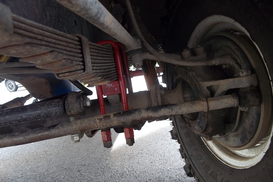

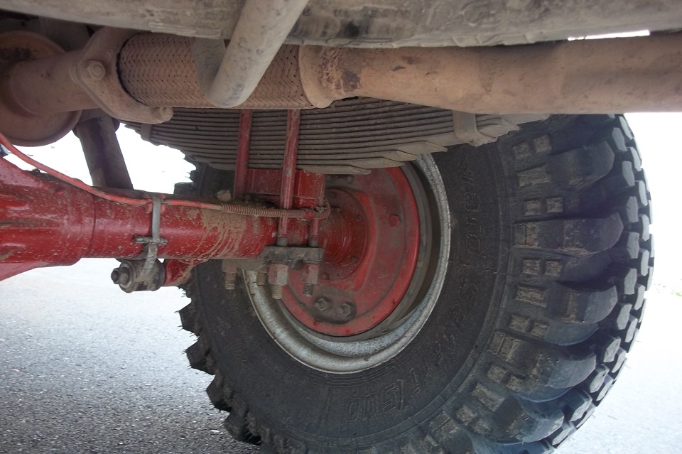

Поставил поставки 4 см ресора-мост так как снимал мост для установки блока! После установки 33 сафарей при загруженной машине передние колёса цепляли за арки при лифте кузов-рама на 11см добавки 4см ресора-мост! Стало всё норм но в машину без лестницы многие не могут взграмоздиться)))!
Блокировка радует машина едет на заднем приводе там где приходилось подключать перед)))!
При чём едет не напрягаясь!:-)

А почему БТР-60, а не 80?
Потому что в магазине в наличии была:-) от 60-тки!
Ясно, я от БТР-80 в передний покупал у sashka85 )) Думал и ты у него.

Аккуратнее будь с блокировкой от БТР-60, у неё стакан тоньше чем у БТР-80. Резких нагрузок не давай чтобы не треснул.
В гонках не участвуют ))) езжу аккуратно :-) !
Я просто предостерег))
Спасибо)))
