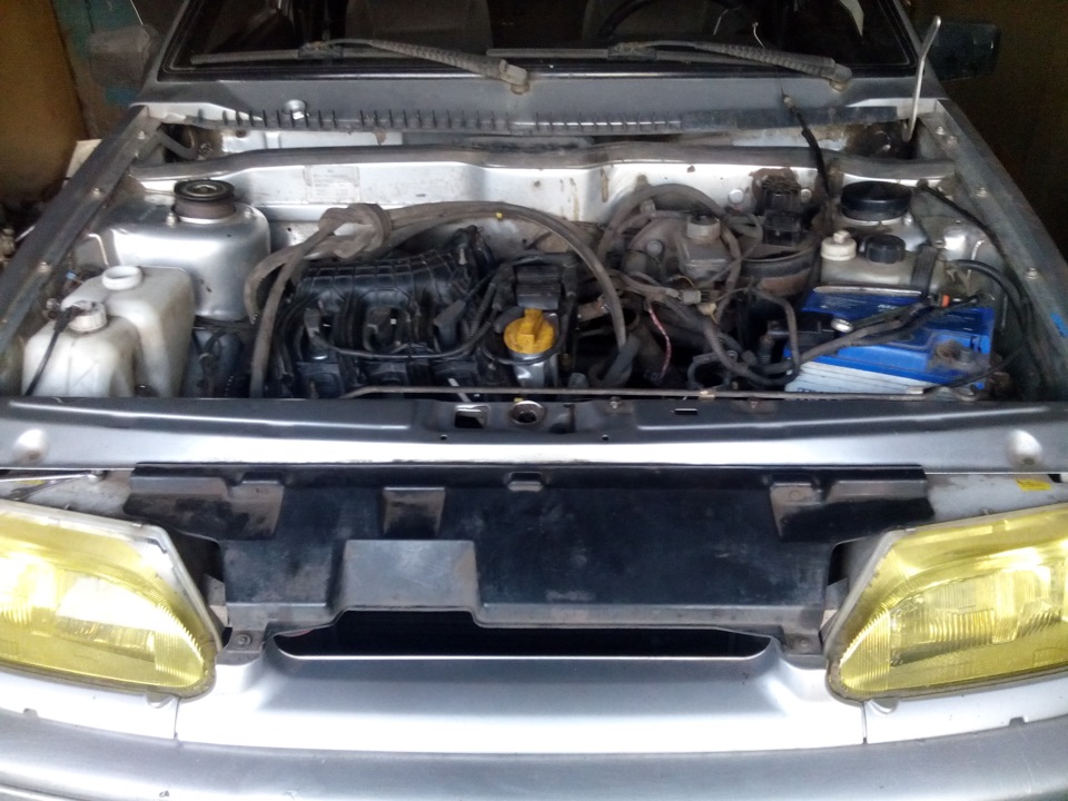

Вчера ушёл целый день на снятие двигателя.а потом коробки (надо было вместе двигатель и каробку сразу снимать).Долго мучился со снятием приводов из коробки (как просто на ниве три гайки открутил и вынял привод, а тут же мучаешься). Коробка с двигателем сначала не хотела состыковываться, но при помощи напильника они состыковались. Подцепили двигатель с коробкой и начали опускать в яму, а потом прокатили вперёд машину и начали поднимать, пришлось помучаться со стыковкой с опорами и приводом.Поставили генератор, левый привод и на этом было решено сегодня закончить.Осталось собрать систему охлаждения, паука прикрутить паука, подключить датчики.сцепление настроить, капот поставить.
Ещё думаю надо ли менять бендикс или нет.

интересует вопрос, если шеснарь заместо восьмиклапанника поставить, с продажей, оформлением потом будет гемор или нет?
Когда я покупал пятнаху в гаи даже номер двигателя не проверяли, поэтому думаю при продаже гемора не будет.
это то я знаю, но не думаю что все менты сейчас дураки, когда откроют капот для сверки номера на стакане, то трудно не заметить совсем другой мотор, может конечно некоторым из них пофиг, на четырки же ставят 16в с завода
единственно это надо будет внести изменения в ПТС. Новую мощность, объем и экологический класс и все.
К гениратору теперь с верху хрен подлезишь… как закрепил верхнюю "гитару"?
процедура пустяковая.)особенно после всего проделанного)
По проще теперь
Бендекс обязательно меняй если маховик 10-й ! Если у тебя на бендексе 11 зубов то нужно поставить на 9 а то крутить не будет
Я как то не подумал посчитать на бендиксе.я считал на маховиках и получилось вроде одинаковое количество.

если бы знал как придется помучаться, даже и не заморачивался бы, но теперь для меня поставить шеснарь не проблема.

Начал накатывать первые километры.Двигатель работает тише, мягче, плавнее, тянет лучше, особенно мне нравится на 3й передаче обгонять.Сцепление мягче стало.По расходу бензина мне кажется по меньше стало, но это пока не точно.
про расход я слышал, меньше кушает 16 клап если спокойно кататься
Даже если не спокойно ехать своё ровно меньше ест.

мне вот интересно, передок не будет рвать такой мотор
Да не будет рвать.Надо будет распорку с доп. опорой купить в ближайшее время.
