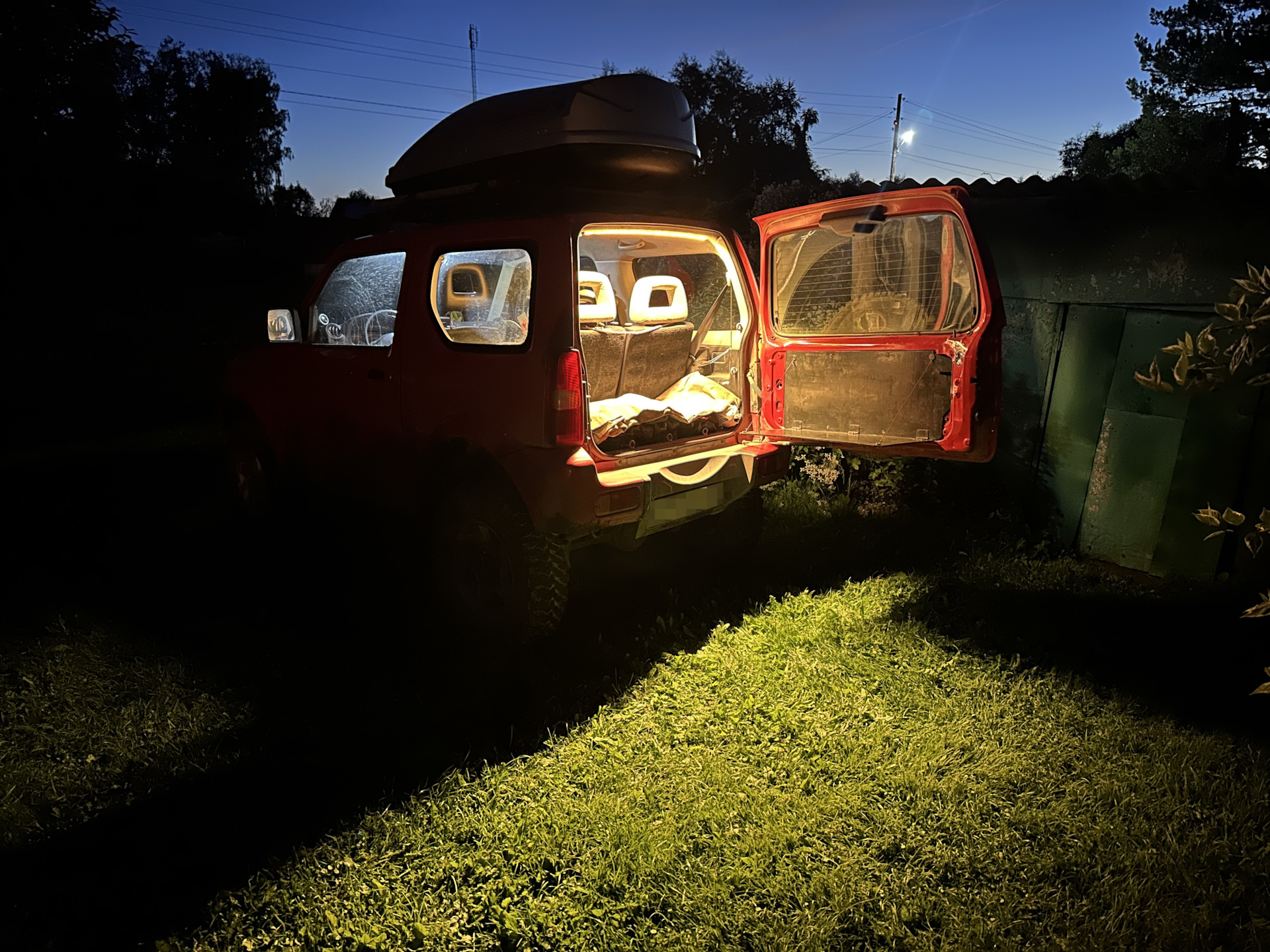

Задний плафон в Джиме расположен не очень удачно. Слева, да еще и у пассажиров. Задний бардачок он совсем не освещает. Хотелось сделать яркую подсветку "багажника". Для этих целей я купил в строительном маленький кабель-канал под дерево и светодиодную ленту теплого света с температурой 3000K на 12 вольт ozon.ru/t/WfRSIsM

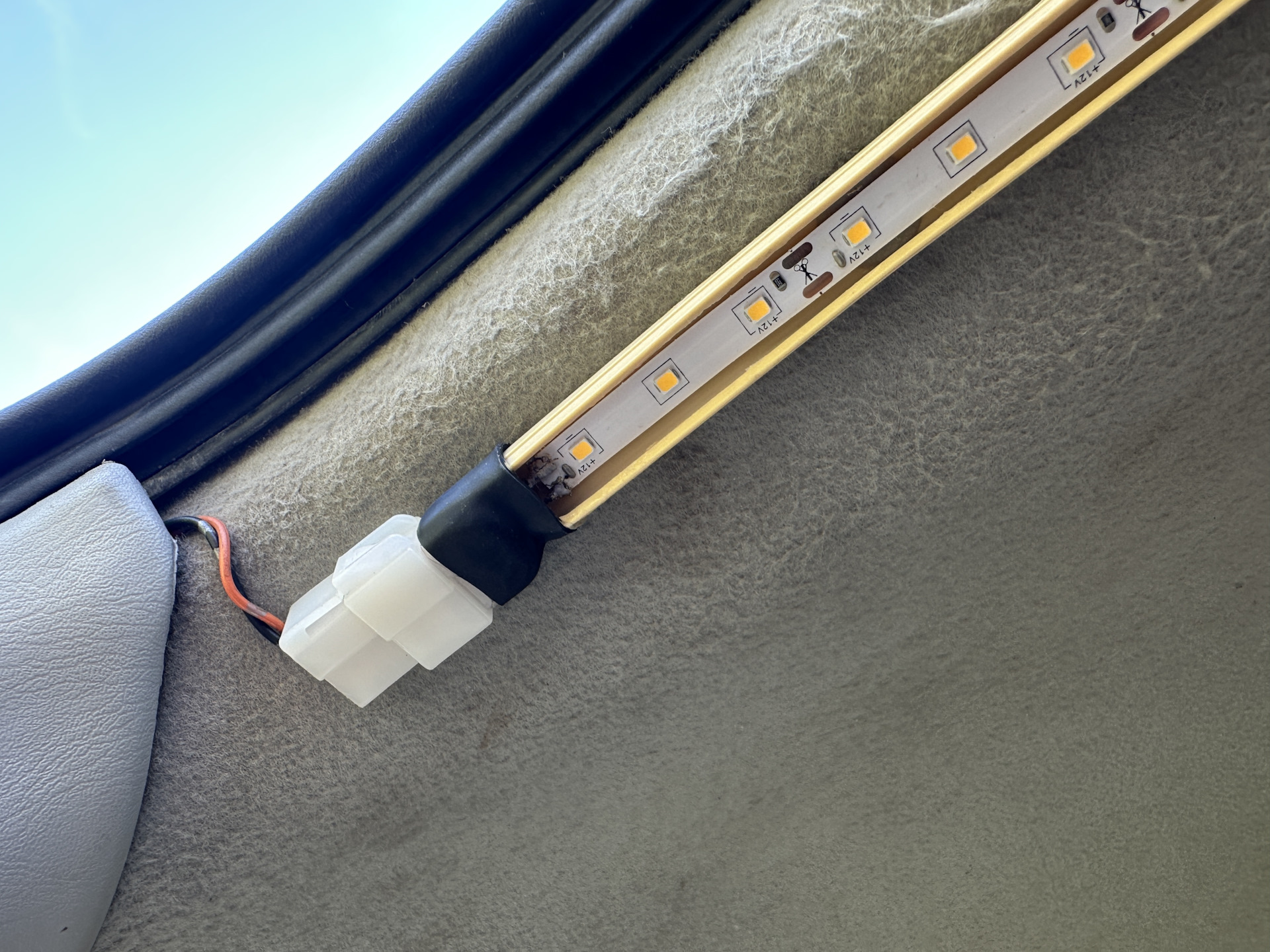

Вынимаем три пистона крепления потолка, примеряем кабель-канал, режем нужной длины и сверлим в нём дырки. Задний плафон снимаем и подпаиваемся к дорожкам на лампу. Проводки пускаем в гофру и протягиваем к краю белого пластика у проёма задней двери. Фишки использовал из набора, который брал для компрессора блокировки. Клеим ленту в кабель-канал, переклеиваем её на суперклей (или другой), чтобы не отваливалась. Фишку тоже клеим и сажаем в термоусадку, попутно случайно оплавляя кабель-канал. Всё это нужно, чтобы её не оторвало от ленты.

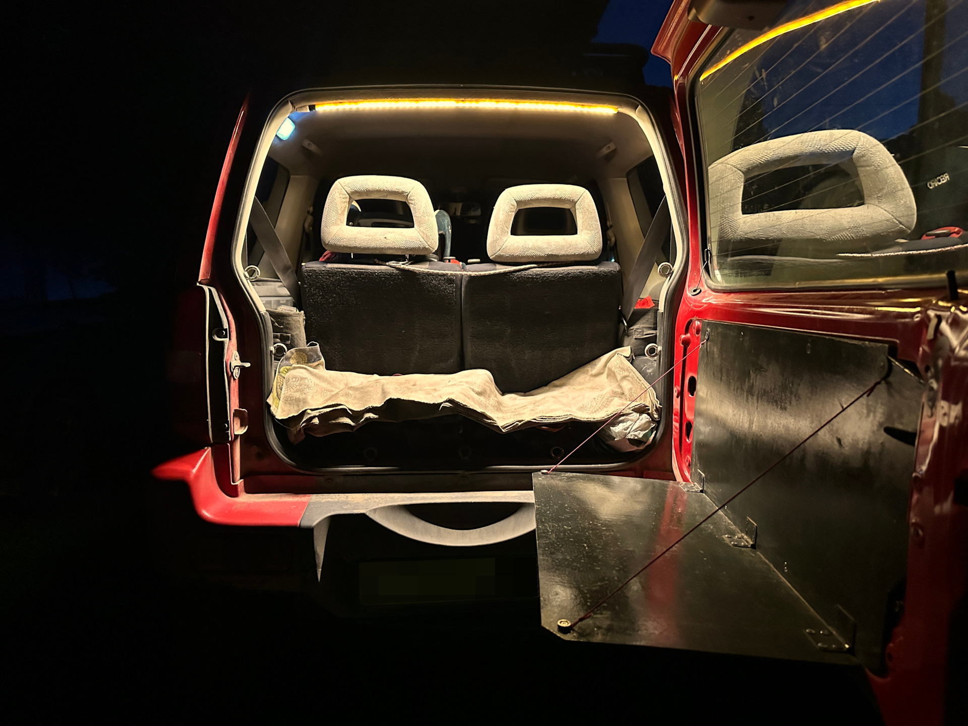

Ждём ночера и офигеваем от красоты освещения. На очереди подсветка в боксе, которая через тройник будет подключаться к этой же фишке. Дверь открыл, либо щелкнул плафоном — свет загорелся.

Отличное решение, подобное сейчас все ставят в монджаро в багажник, там лента в силиконовой оболочке сразу с рассеивателем
А если взять специальный профиль для светодиодной ленты, да с рассеивателем, чтоб глазки не Бобо, когда из темноты на него случайно смотришь, да алюминиевый он будет, чтобы лента не перегревалась, то вообще оу май будет.
Да и тут глазки не бобо. Мягко светит.
У меня на потолке юсб гирлянда с елки, тож теплая:)
По ссылке 60 диодов. Не много?
