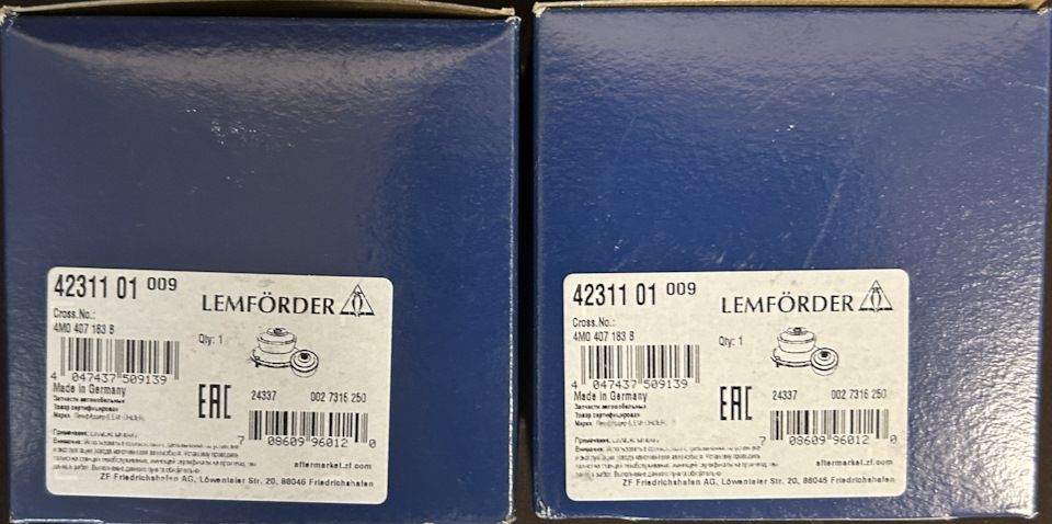

Поменял часть основных жидкостей, заменил все отбракованные сайлент-блоки и гидроопоры, заменил датчик положения кузова (оригинал), на нём была сломана и кустарным способом отремонтирована тяга. На остальных трёх датчиках тяги были сняты, зачищены, разработаны и набиты смазкой. И так же заменил порванную защиту днища с левой стороны (не оригинал, но качество очень хорошее, встала как родная).

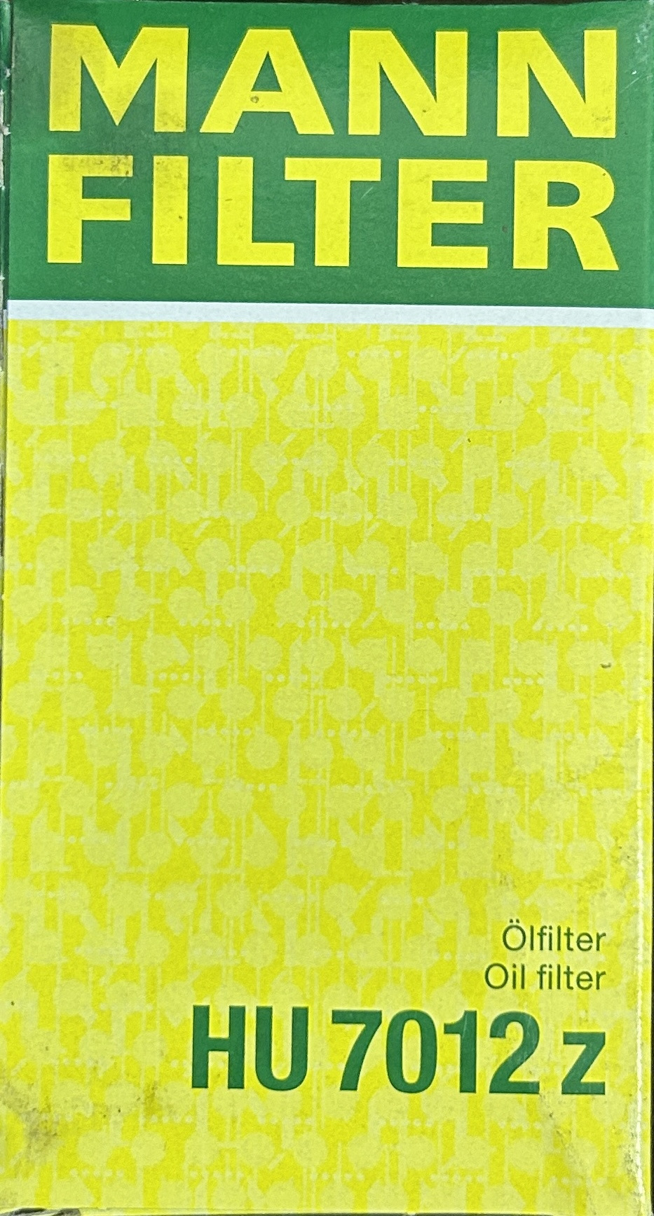

2. Фильтр масляный — Mann — HU7012z — 950,00 руб.

6. Гидроопоры (сайлентблоки) нижних передних рычагов — LEMFORDER — 4231101 — 3550,00 руб. х 2 = 7100,00 руб.
7. Сайлентблоки верхних передних рычагов — LEMFORDER — 4221401 — 700,00 руб. х 2 = 1400,00 руб.

Два вопроса: читал тут на Д2, что Лимфердер из Словакии не ходит совсем. Я на А6С6 ставил из Китая Лимф(какой был в продаже). Есть кто, у кого эти с/б уже долго стоят? Насколько это правда/неправда, что они не ходят? У меня застучали. В Ваг Сервисе сказали трещины только пошли, можно менять а можно поездить. Но гремят сильно.

1. По вопросу "ходимости" этих сайлентблоков не подскажу, Сергей, так как относительно недавно поставил, подождём комментариев от других участников (если они будут).

А что с сайлентами случилось на этом пробеге?
Сайлент-блоки уже были так сказать "на подходе", гидроопоры, одна была с трещиной, вторая тоже не внушала доверия, в итоге когда перепрессовывали их в рычагах, у одной втулка была уже оторвана от самой резины, так что не зря всё поменяли.
Кстати, машина после этого ведёт себя на дороге, особенно на мостовых стыках, очень собранно и сбито, разница заметна.

Как то рано сайлентблоки подошли .

Вчера только на сервисе был, 106000 пробег, тоже левый гидравлический сайлентблок подошел и справа в верхнем рычаге.
Главное чтобы был опытный и грамотный слесарь, который при осмотре мог бы выявить уже «уставшие» запчасти.
А то многие ездят до последнего не подозревая, что у них жидкость из гидроопор вытекла…

гидро сайлентблоки нижнего подруливающего рычага, это бич данного авто, раз в 70к+- требуют замены, конечно надо смотреть, кто как катает и по какой дороге. Я вот поменял, проехал 50к, недавно смотрел, пока живые, а сайленты верхний рычагов можно и не менять, там надрыв минимальный, смысла нету, при замене на новые, такая же уйня будет, это их принцип работы!
У меня пробег 145
Есть посторонние звуки при проезде стыков/трамвайных путей на небольшой скорости .
Уже куплены подруливающие рычаги и 4 верхних рычага. Не привык к полумерам. Кто то меняет сайленты, но я думаю к такому пробегу в шарнирах тоже будет износ.
Сайленты подруливающих рычагов тяжело диагностируются.
