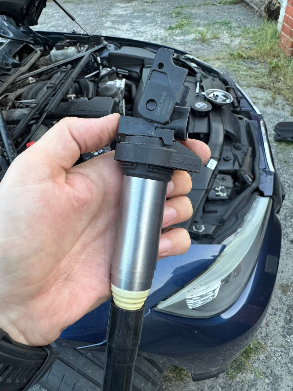

4 июня. Б/у катушки

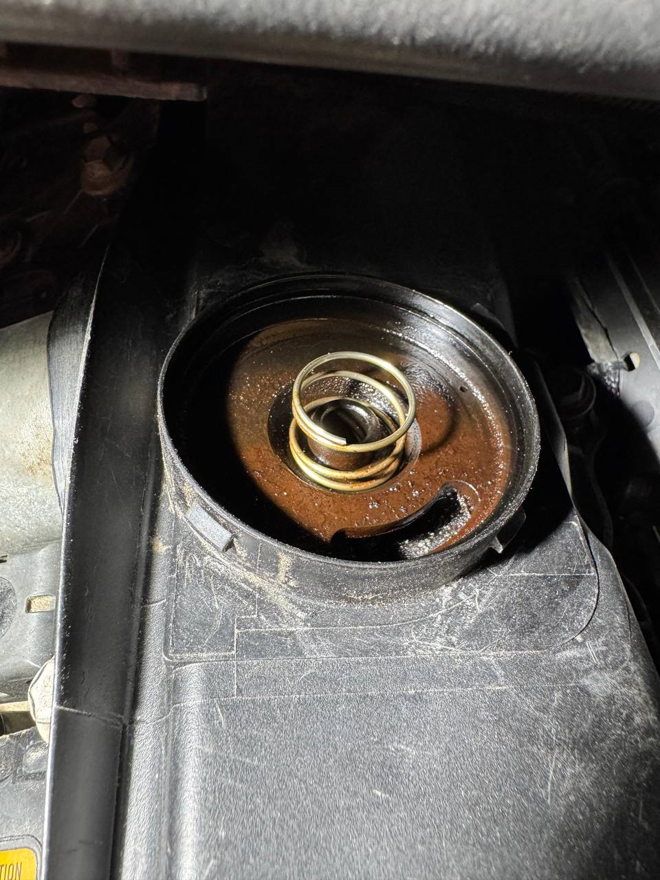

Еду к другу и беру у него с полки 5 старых катушек, начинаю ими жонглировать, попутно проливаем всё нефрасом для поиска подсосов, меняем колечко на впуске на быстросъёме клапана вентиляции топливного бака. Обратный путь от него — 20 км домой — и всё вообще отлично! Но быстрее 120 там негде разогнаться. Весь следующий день катаюсь по городу — и всё хорошо. Довольный заказываю комплект катушек с мыслью: "Значит, дело было всё же в бобине!"
Доставку новых катушек ждать больше недели. Езжу я так пару дней — и проблема возвращается! А катушки-то уже куплены и в пути…
10 июня. Замена КВКГ.
Пока ждал катушки, решил заменить КВКГ, т.к. старый потеет, да и мало ли… Замена ничего не дала, конечно же.

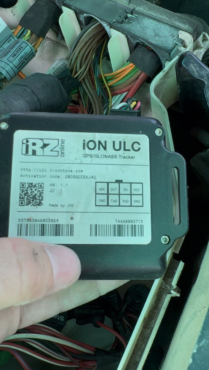

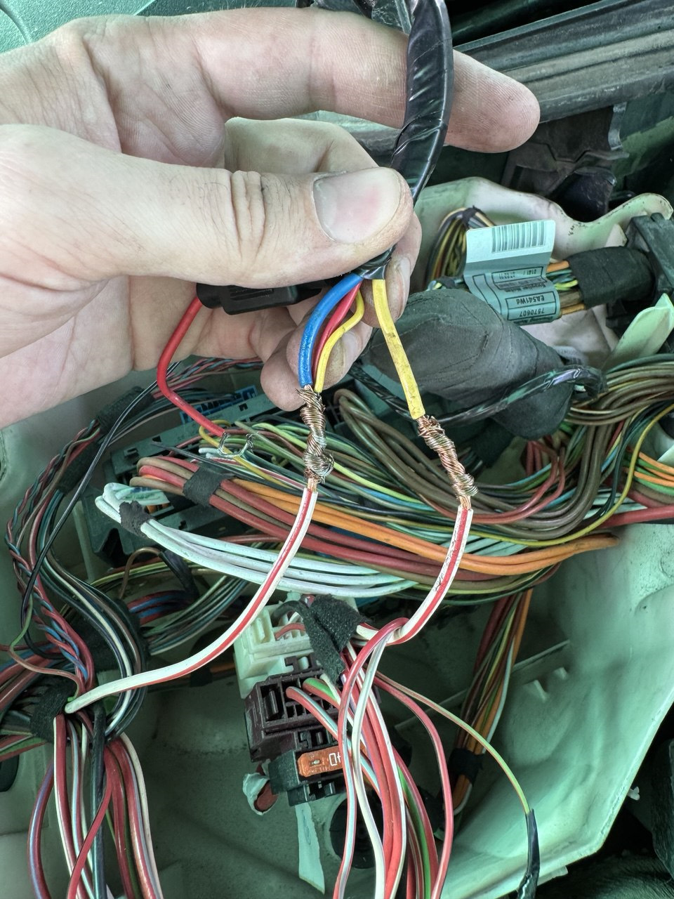

Решил проверить, нет ли масла в разъёме DME и окислов. И тут меня ждал сюрприз! ))
Внутри оказался блок от GPS-сигналки, который был установлен в разрез питания катушек!
"Вот оно!", обрадовался я, но зря. Вырезал эту шляпу — а толку ноль.

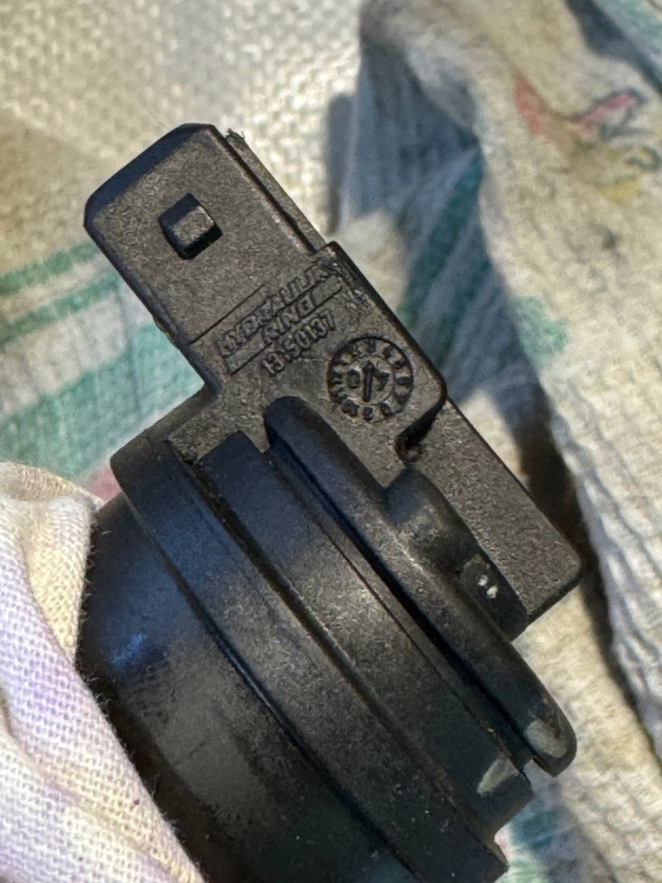

Смутили только показания по MAP-сенсору и ваносам. Остановились на том, что был похожий случай у них, и тогда тоже не было никаких ошибок у клиента на е87, а всё решилось заменой исполнительных механизмов ванос. Выдали мне комплект своих клапанов ванос для их исключения, потому как в моих уверенности не было. Если не поможет замена MAP (у меня ещё 2 в гараже лежали) и клапанов, то тогда уже менять сами ваносы.
14 июня. Заменил MAP и клапана Vanos.
Изменений никаких.

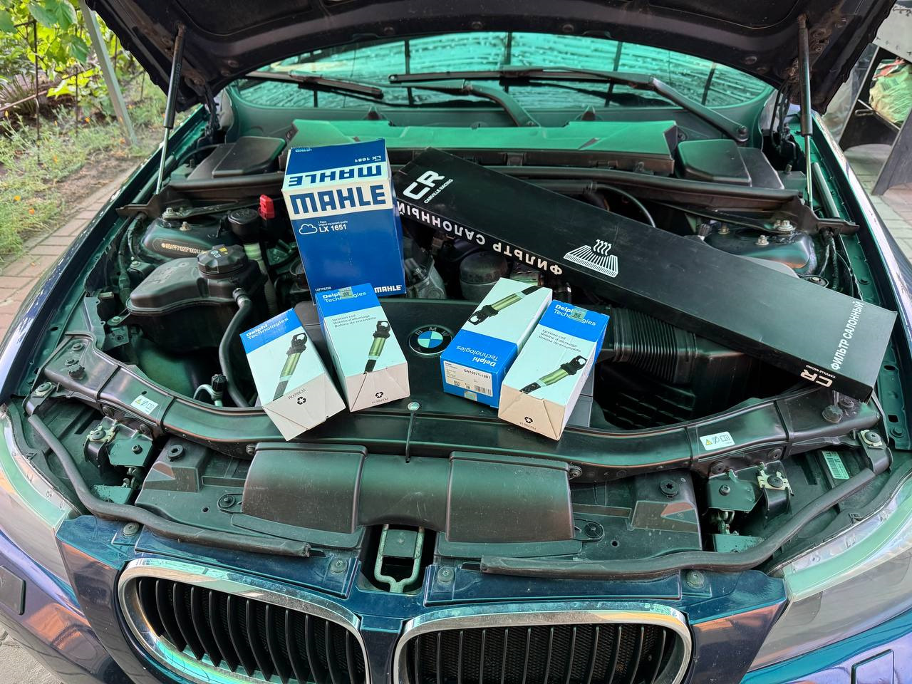

18 июня. Забрал новые катушки.
Вместе с катушками заодно купил фильтр салонный и воздушный.
Не питая особых надежд, всё заменил. Конечно же, это ничего не дало.
19 июня. Тестовый выезд, машина на трассе начинает дёргаться, останавливаюсь на светофоре — и она глохнет.
Катушка зажигания DELPHI GN1057112B1 — 4 шт. 8 368 ₽
Фильтр воздушный MAHLE LX1651 — 1 165 ₽
Фильтр салона угольный CARVILLE RACING CRVC8430 — 1 010 ₽
КВКГ с Ozon — 569 ₽
Диагностика — 1 500 ₽
Штош… значит буду менять испольнительные механизмы Vanos.
