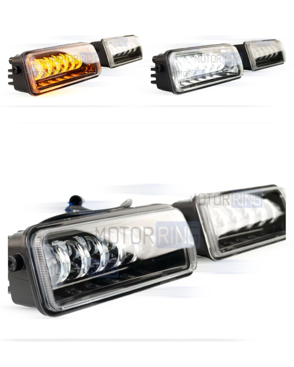

И так, покупка LED-подфарников(надфарники, кому как нравится). Всё началось с того, что я решил обновить оптику на своей Lada Niva. Как вы знаете, что на ниве свое родное освещение паршивое. Старые подфарники уже не радовали ни внешним видом, ни эффективностью освещения. После долгих поисков в интернете наткнулся на LED-подфарники Sal-Man с впечатляющим набором функций.
Особенно привлекли внимание 11 полос освещения, динамический поворотник, ДХО и прожектор он же ближний свет, так и возможность дальнего света.
Яркость в 3200-6200 LUX обещала отличную видимость в любых условиях.

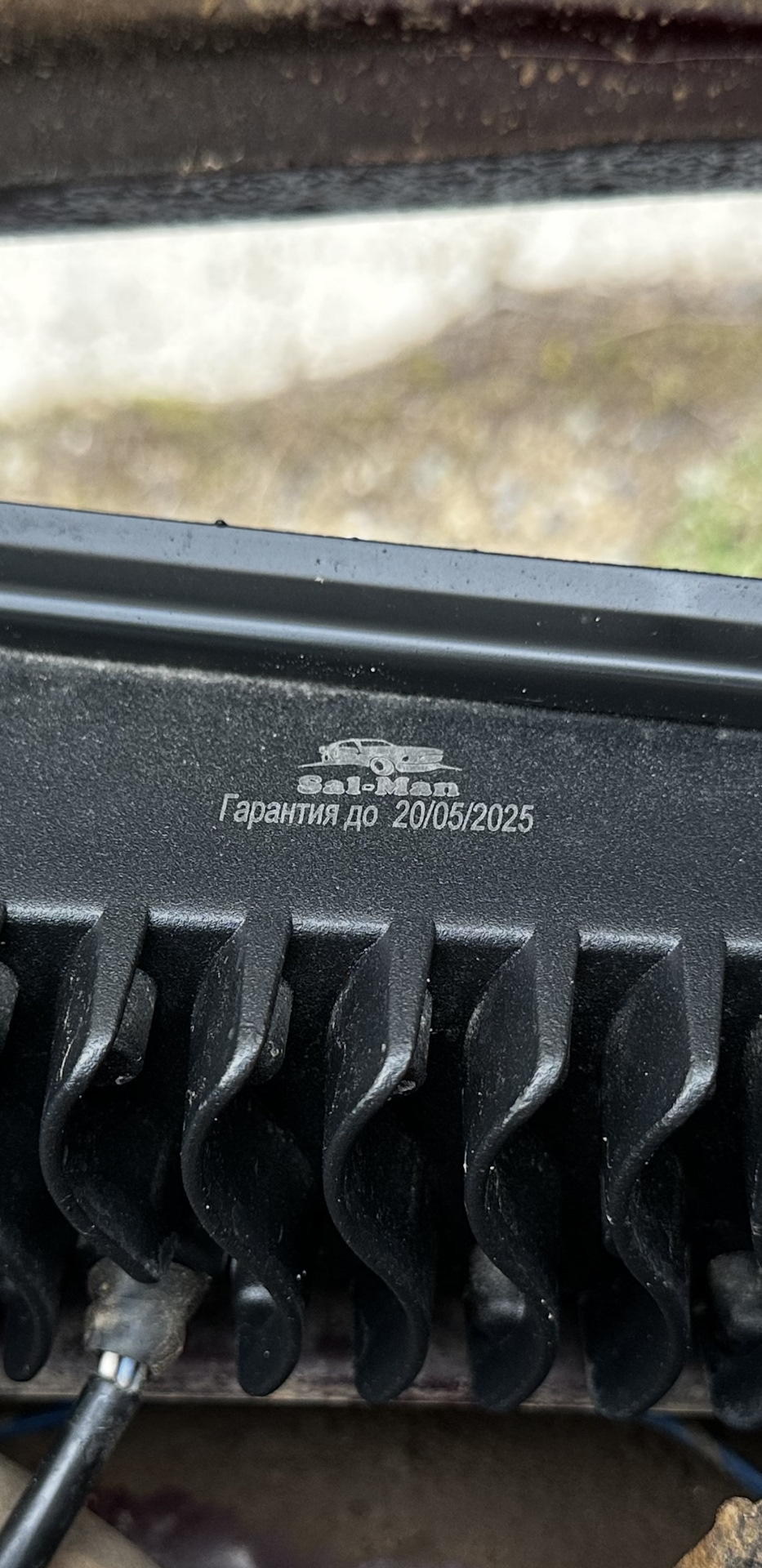

Перед покупкой тщательно изучил характеристики и отзывы. Решающим фактором стало то, что динамические поворотники работают корректно на всех годах выпуска Нивы 4х4, так как реле встроено прямо в подфарники, что не могло ни радовать. Тем более во многих других аналогов пишут что стоит реле, а по факту она работает не корректно ( в интернете натыкался на такие случаи). И ещё не маловажный фактор, что на самих стеклах есть логотип Sal-man.
На более дешевых подфарниках этого логотипа можете не наблюдать.

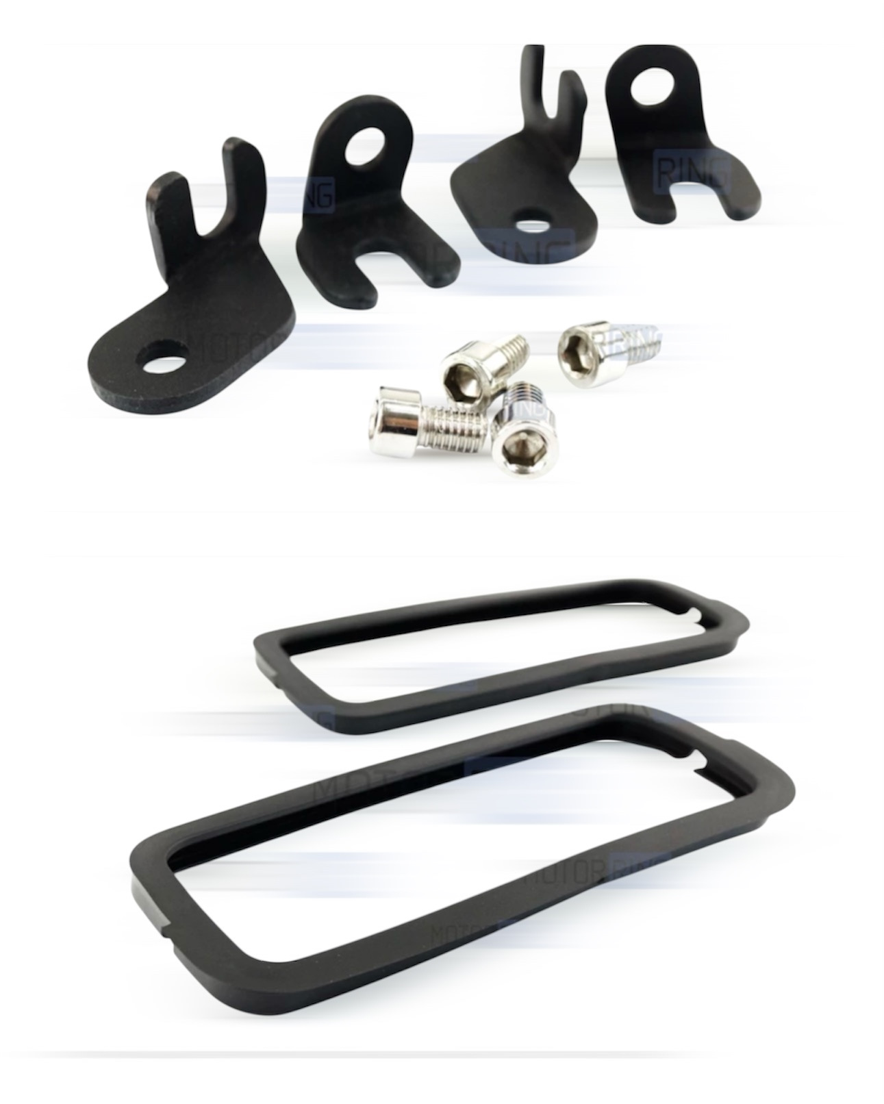

Выбрав удобную для себя форму оплаты (наложенный платеж) и способ доставки я выполнил заказ. При получении все детально осмотрел, коробка была хорошо упакована, в воздушно-пузырчатую пленку. В комплекте была инструкция, помимо самих фар есть:

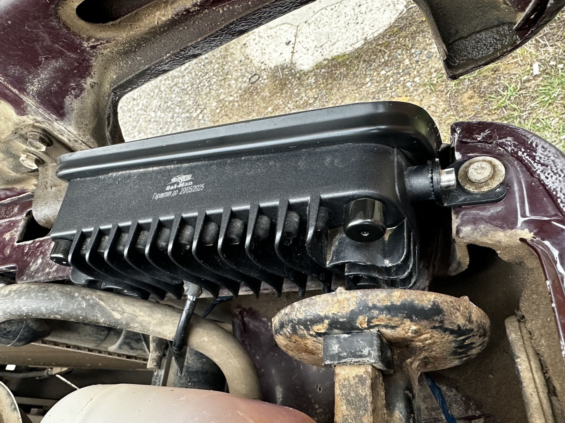

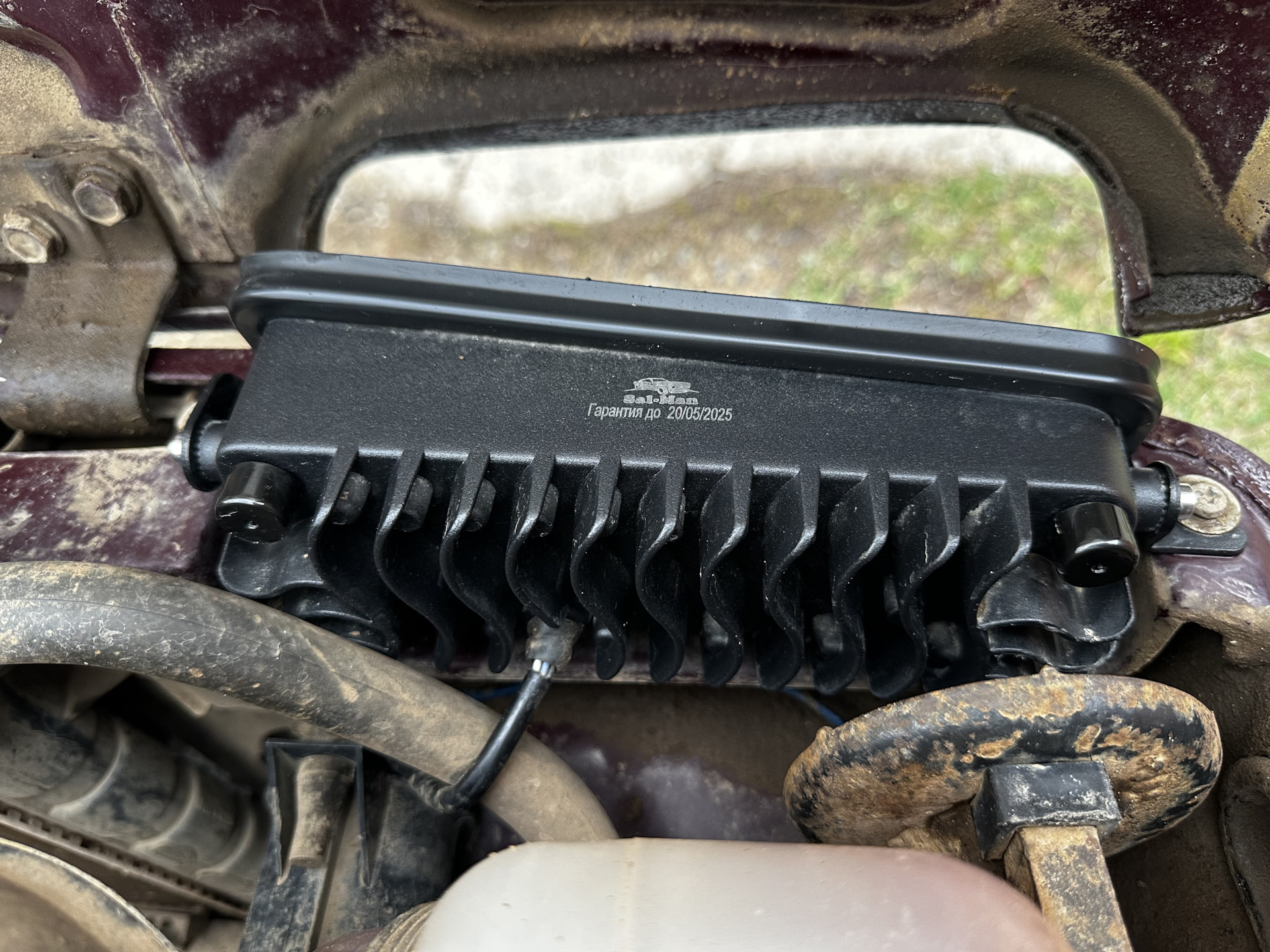

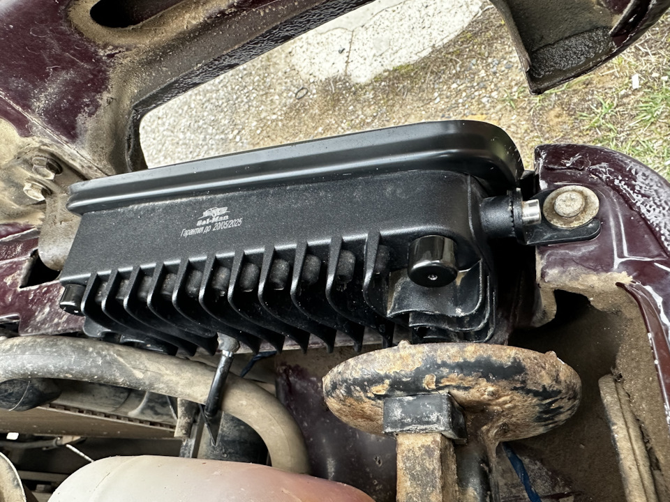

Который можно подрегулировать, то есть настроить как надо, дабы не слепить встречный поток. Установка оказалась давольно таки не такой и уж простой, так как на более ранних выпусках фишки чутка идут по другому, а на новых все практически штатно, кроме дальнего света там шёл отдельный провод. Подключать ДХО не стал, присоединил прожектор на габарит, а отдельный провод на дальний. Фотографии подключения забыл сделать, но любой электрик сразу разберется что к чему ))).
Для меня это было удобно (то есть при включении габаритов включались подфарники ближнего света, а уже при полном включении загорались и сами фары). В период использования сейчас я включаю только габариты, сами же основные фары использую редко. После проделанной работы, сразу же поехал откорректировать подфарники ну и фары заодно сделали. Ребята молодцы, все сделали четко и быстро.

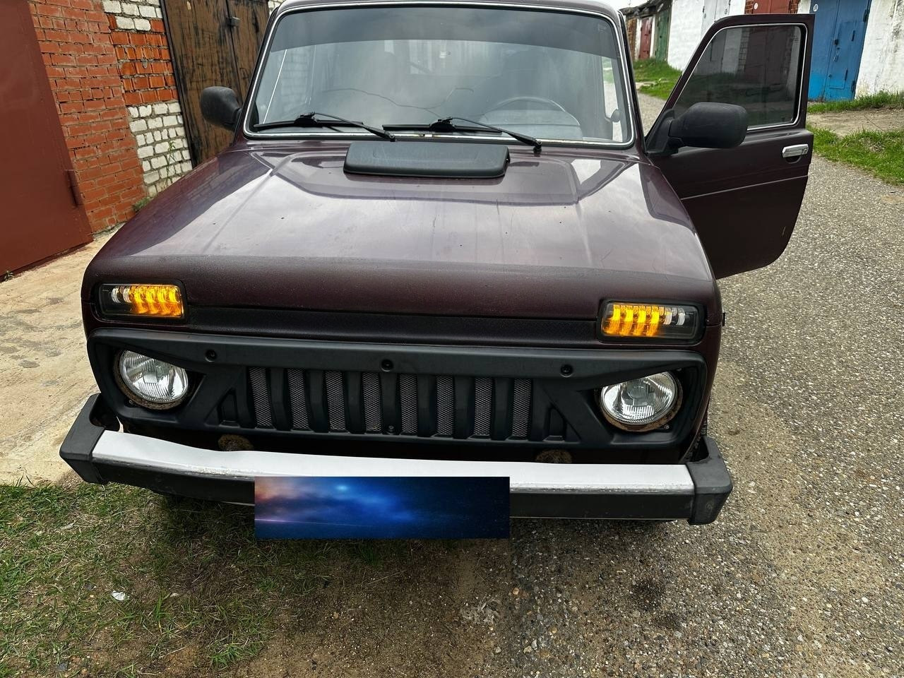

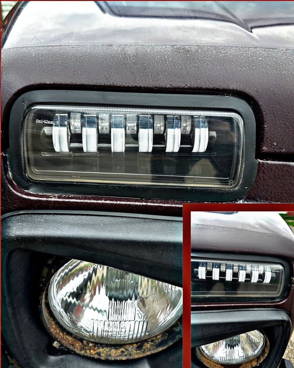

Результат превзошел ожидания – автомобиль не только приобрел современный вид, но и получил действительно эффективное освещение. Теперь и днем, и ночью езжу с комфортом, а динамические поворотники стали приятным бонусом и дополнительным элементом безопасности. Вечерних фотографий не стал делать, кому надо сделаю отправлю)

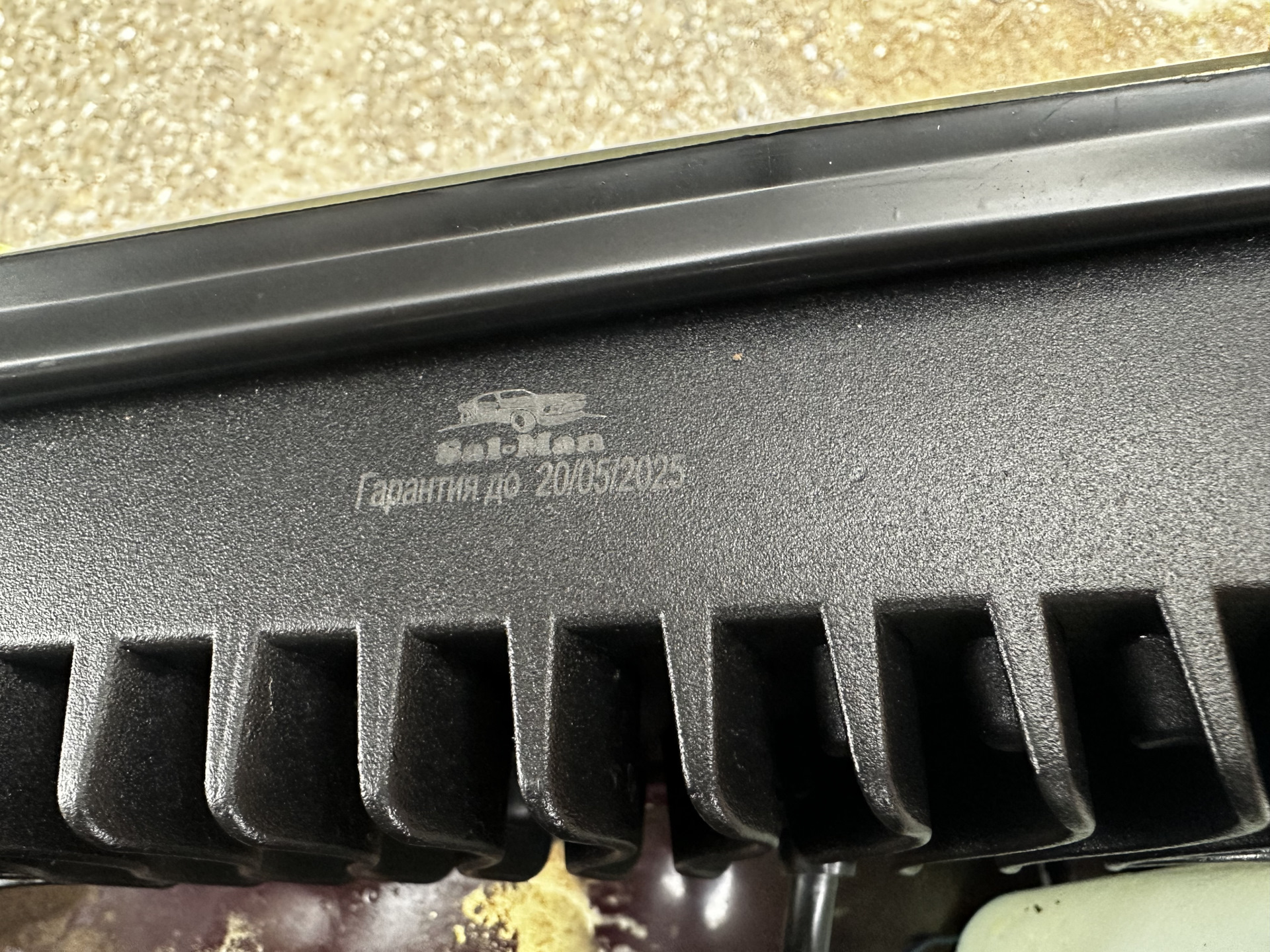

Гарантия на подфарники составляет 12 месяцев, что также добавляет уверенности в качестве покупки. Но к сожалению она уже кончилась ) покупал год назад, и решил только сейчас выложить пост, так сказать честный отзыв).
Могу сказать точно что за год эксплуатации вообще ни разу меня эти подфарники не разочаровали. И Да, чтобы я сейчас сдалал, если только купил, так это забронировал их в плену. Езжу по лесу царапает их, не очень приятно. А пока что выбирал данную модель подфарников на сайте motorring СВЕТОДИОДНЫЕ (LED) ПОДФАРНИКИ SAL-MAN ДЛЯ ЛАДА 4Х4, НИВА ЛЕГЕНД

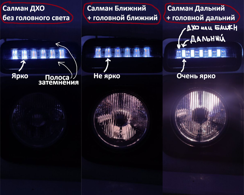

Привет! Я правильно понимаю, что они двухрежимные? ДХО (он же ближний) и дальний? СТГ имеется или светят куда попало? Можно вечерние фотки в режиме ближнего и в режиме дальнего?
Приветствую. Вот ссылка www.drive2.ru/l/714081126267763735/ там есть пару фотографии, конечно не видно стг там, но есть если подъехать ближе к воротам или к стенке он имеется.
А по режимам у него:
•дневные ходовые огни (ДХО), он же прожектор (свет как от ПТФ);
•дальний свет;
•динамические поворотники;
•габариты
Я же не стал подключать габариты, так как у меня старая Нива, чуток по другому было у меня.

Они не следят встречку, высоко же стоят?
Встречку не слепят они. В тексте прописал был этот момент.
« После проделанной работы, сразу же поехал откорректировать подфарники ну и фары заодно сделали. Ребята молодцы, все сделали четко и быстро.»
Слепят да ещё как! Встань возле стены ночью и поймёшь о чём я. К сожалению новые китайские, да и немецкие авто ни фига не лучше!
У нас прогресс пошел не в ту сторону, пьяный походу)))
Да откуда такой негатив? Почитайте комментарий выше что вообще люди пишут. Предположу что вы увидели у кого что слепят и давай комментарий отсюда такой. У них может быть не настроены либо ещё что…Я езжу больше года, ни разу мне не моргали. Как установил я сразу уже поехал на стенд.
Не негатив а лично глазами всё это бл@дство наблюдаю каждый день. Засвечивает будь здоров! И пофиг на этот стенд, он ему не указ. А не моргают по тому что каждому 2му моргать устали.
Давай по честноку! Ночью встанешь боком у забора/стены и своими глазами посмотришь. Хорошо? Физику то не обманешь этими "пилинными" линзами.
Я не знаю как у других и какие у них стоят. Таких надфарников разновидностей много. Доказывать не буду. Каждый останется при своем мнении🤝
У многих ПТФ в таком формате как тебя надфарники. Но сути это не меняет.
Да я в курсе что у многих такие есть, но есть они и разные. Ну как не меняет. Ещё как меняет. Взять за 2500 или же за 6500. Конечно он будет отличаться. Даже и по качеству. Я видел за 2500 трогал их и видел как они светят. Намного хуже чем мои.

Понимаешь в чем прикол — линза не идеально выпрямляет свет
Вот GIFка
share.google/DkbxDFXZyNX8aTeXs
А тут линзы "обрезанные". Соответственно по бокам ни о каком выпрямлении и речи не может быть. По этому и говорю встань ночью у забора и увидишь куда бьют засветы.
Но мода решает всё и законы РФ не работают. Вот такая гремучая смесь 🤷🏻♂️
Паразитную засветку в стороны можно перекрыть, но мало кто так делает. Линзы светят не только прямо, но и светят отраженным светом от нижней и верхней части надфарника. Такую линзу еще архитектурной называют
Zizeron2000
не слепят, если снизу и сверху полосу наклеить
