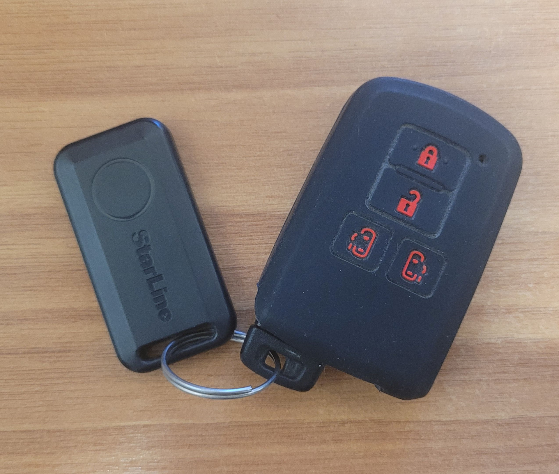

Сигнализация StarLine
Сигнализация была предложена StarLine S96 v2 с GSM без брелока.
В использовании мне она понравилась, особенно возможность настраивать и управлять через телефон множествами параметров. Так как ранее я не имел опыта использования охранного комплекса через приложение, то некоторые моменты для меня были в диковинку:

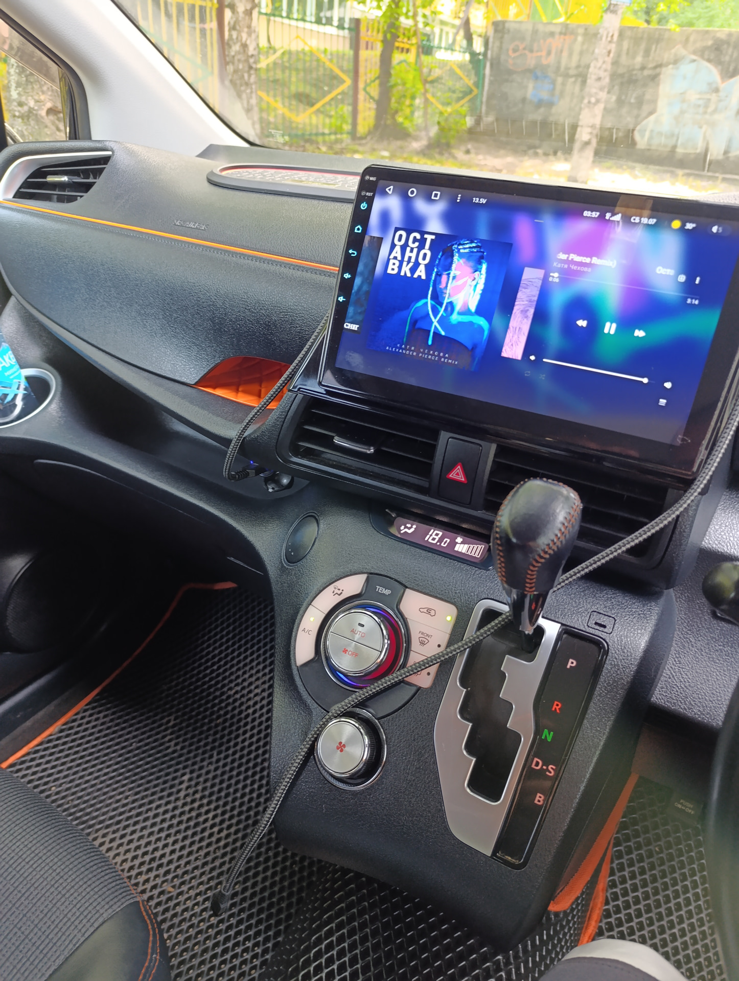

Магнитола Teyes
Ну что можно сказать про неё? Экран яркий, но маркий, все отпечатки пальцев хорошо видно. Звук из колонок меня устраивает, подкрутил эквалайзер, добился приемлемого для меня звучания.
Так как камера заднего вида осталась старой, то пропали парковочные линии, покупать и ставить для этого канбас посчитал излишним.
Что не понравилось категорично, так это микрофон. Меня плохо слышат кода просто стою на светофоре, а в движении вообще кошмар. Поставил внешний микрофон, с ним стало получше, но до родного японского из штатной магнитолы ему тоже далеко. Потом попробую заменить на микрофон с усилителем.

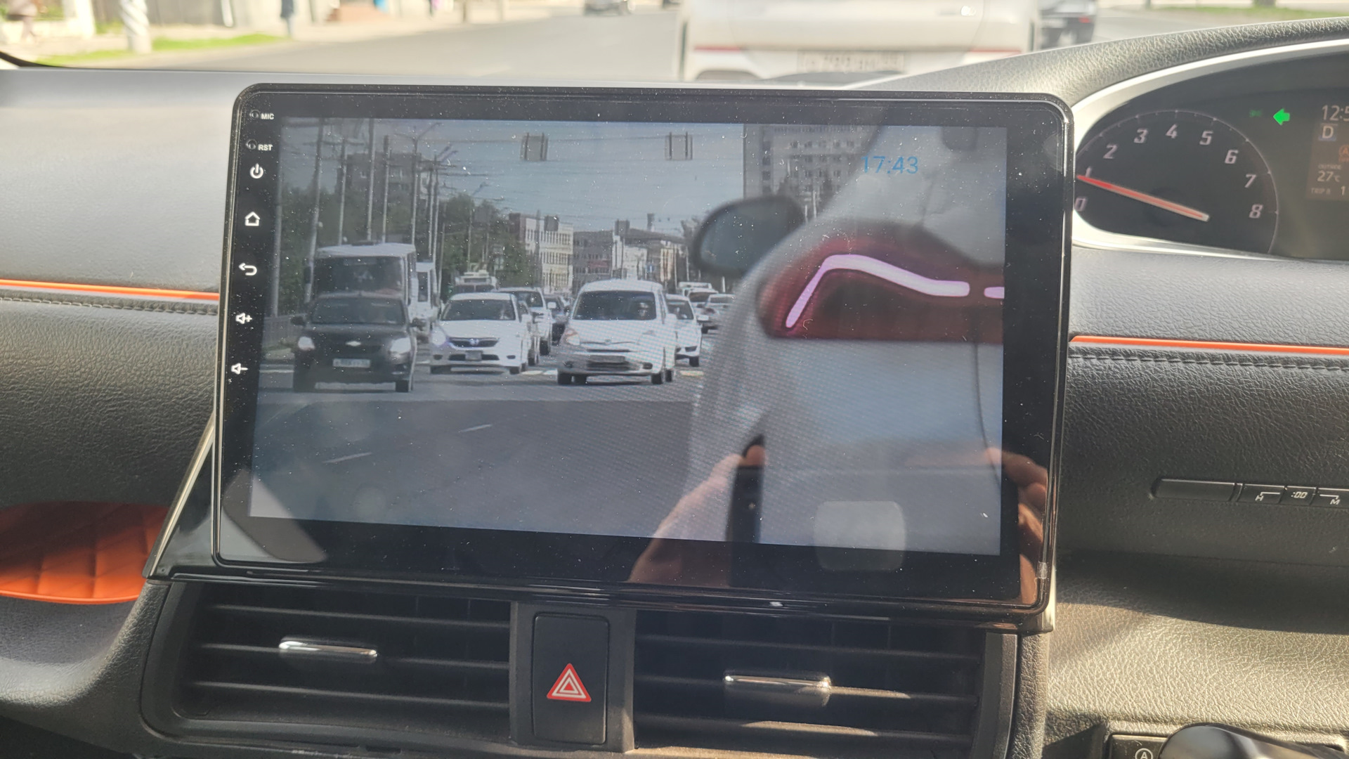

Камера обгона
Посмотрел различные варианты в интернете, понравился вариант от SergeyTN, у него и купил. Проблем с установкой не было, кнопку подачи питания поставил под руль в заглушку рядом с кнопкой отключения/включения старт/стоп, а активацию настроил через магнитолу на центральную кнопку на руле слева.
Камера прошла успешную проверку трассой, главное было не упираться в самый зад впереди едущего автомобиля. В городе использовать камеру приходится крайне редко.

А как активацию камеры настроили по кнопке?
Камеру подключили как переднюю камеру в магнитоле и через обучение кнопок сделали настройку
