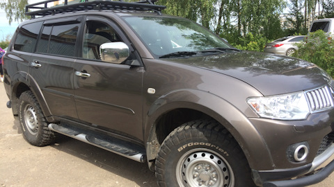

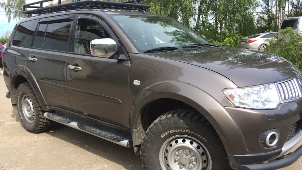

Всем привет
Короче после Рыбачьего отломило ухо на нитрочаржере ссазди. Ну отходили по говнам 8 лет, считаю нормально
Но встал вопрос по замене
Сзади стоят пружины OME 2923 +200 кг. Они выше стоковых, но немного кажется просели
У меня наверху багажник и теперь палатка, в сумме кг 70 наверно + шмурдяк и канистры — короче кг 200 точно есть. Нужны жесткие амортизаторы.
Новые OME есть, но капец дорого.
Также есть Каяба Skorched4's 845031 — вроде как для паджеро спорт 2-3, стоят в 2 раза дешевле
Но непонятно по параметрам будут ли они по длине нормальные.
На драйве искал, но что-то решение нормального не нашел.
UPDATE
В итоге поставил масляный риф SA217. Они более жестко отрабатывают, чем ОМЕ, нравится меньше. Но цена в 3 раза меньше. Также пружины OME просели достаточно сильно. Посмотрим насколько хватит рифа
