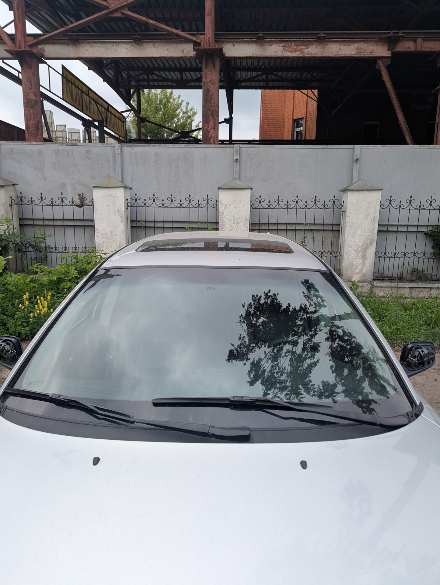

Заодно и решил проблему с потрескавшимися резинками молдингов. Заказал б/у молдинги от XC70 (молдинги на рейлинговых машинах короче и обычно дешевле), срезал уплотнители и приклеил на 3М скотч к своим молдингам. Теперь не видно зазора между молдингом и стеклом, а клипсы не подвержены ультрафиолету.

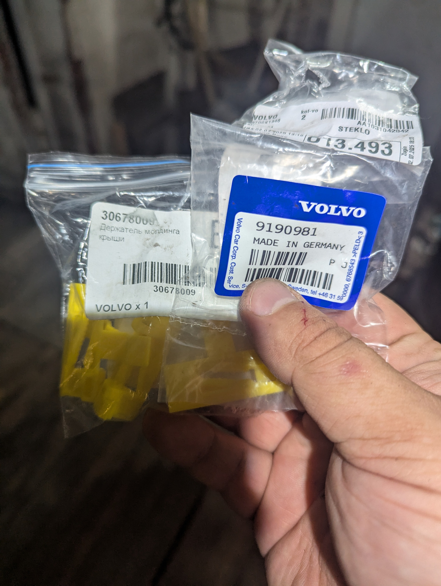

Клипсы тоже покупал новые, оригинальные. На самой крыше пришлось заменить четыре клипсы, так же оригинал.

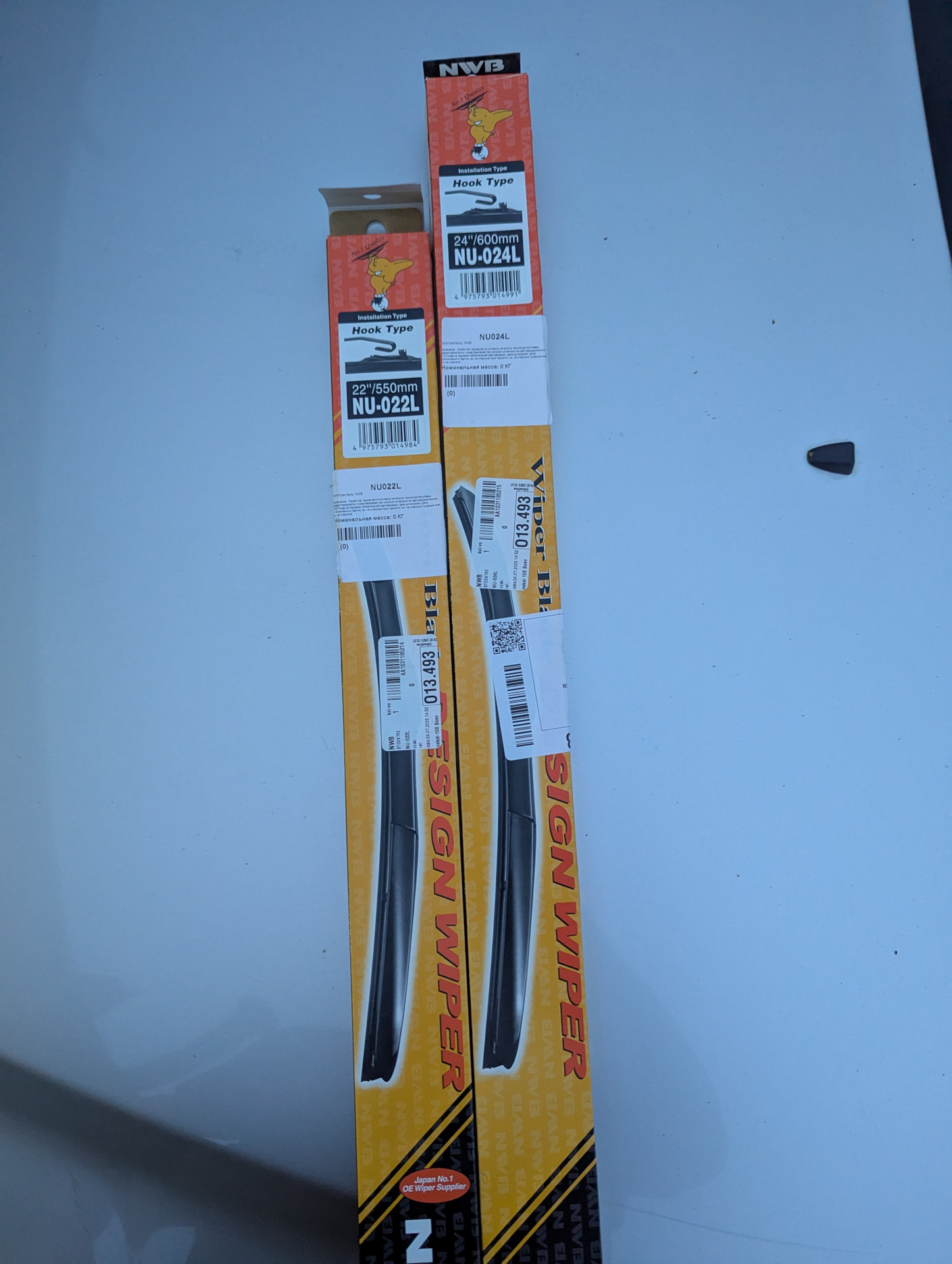

В конце полирнул все японскими гибридными щетками дворников NWB. Прошлые отходили с сентября и еще бы зиму точно прошли, но новому стеклу новые дворники.

А куда подробнее? Берешь два молдинга от машины с рейлингами, срезаешь резинки и клеишь себе. Либо на скотч, как я, либо на клей какой-нибудь

Да у большей части они высохли и отвалились, просто их сейчас никак не купить новыми, поэтому ездят так. Я не смог ездить так)
Купить, на scandix.de
Все длинные discontinued.
Я о резинках, у них есть якобы своего производства короткие, можно оттуда срезать, но сотка евро за штуку…
