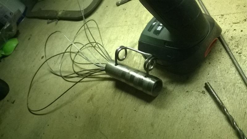

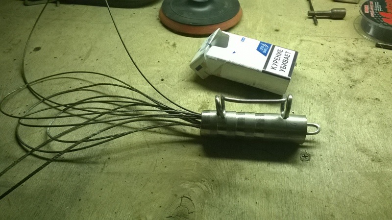

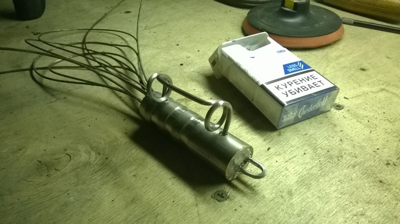

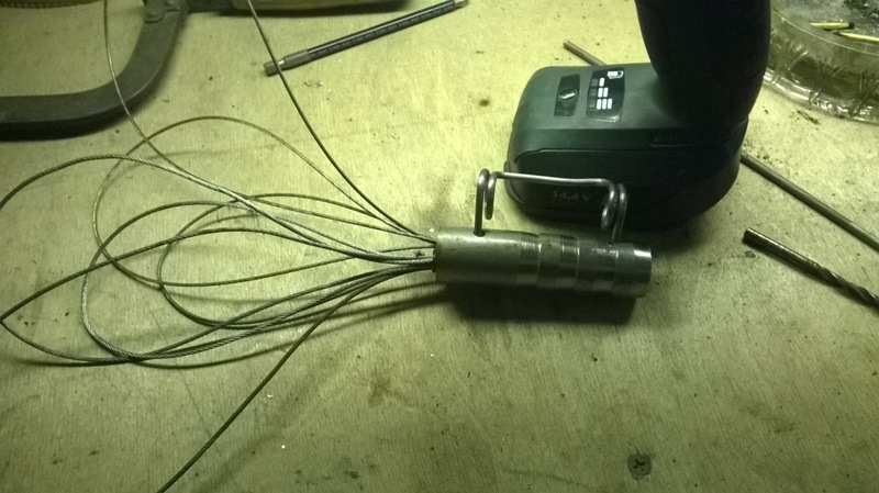

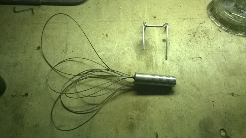

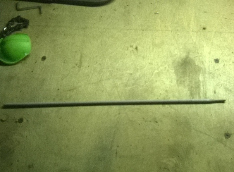

Устал воблера покупать, смастерил вот такой отцеп.
Проволки не было под рукой, пришлось обстучать электрод.

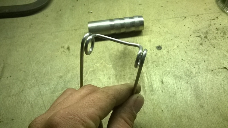

Сгибаем вот такую штуку

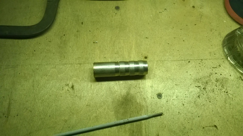

Еще понадобится трубочка, мне сосед подогнал из нержавейки )

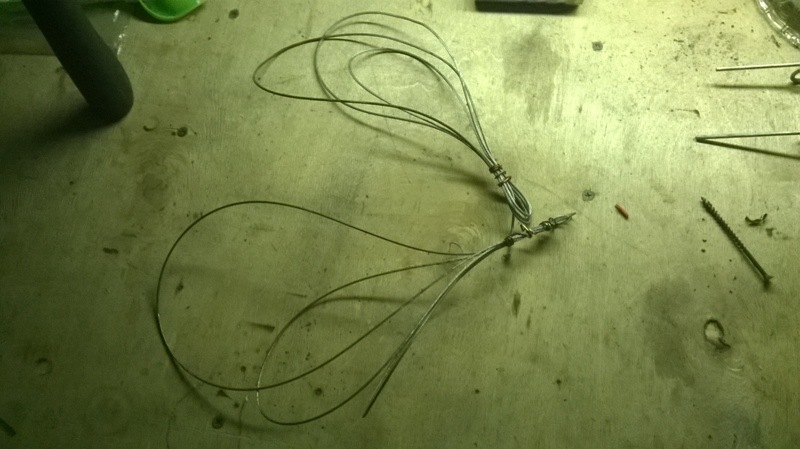

Тросик нашел от стеклоподъемника

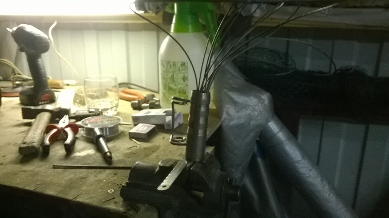

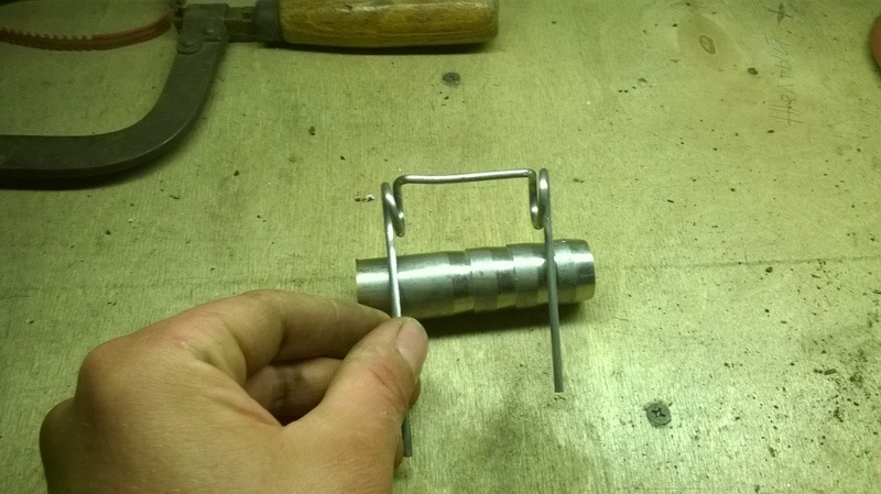

В трубочке сверлим отверстия, вставляем туда наш изогнутый электрод, вставляем тросик и все заливаем свинцом, процесс заливки не сфотал, т.к. был один.
Вес получился 420 грамм.
Для меня такого веса достаточно.
Времени ушло на все минут 40. Кто не знает как он работает найдет на ютюбе…
Всем удачной рыбалки)))
