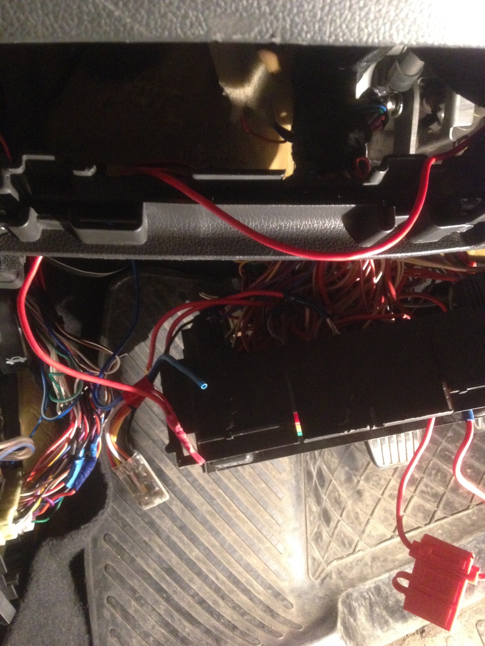

Рассмотрим плату, в моем случае
Масса- черный
габариты оранжевый
ручник- белый,
лампы дальнего- желтый
зажигание +12- красный
Плату размещать буду также на блоке предохранителей.
Я начал с ручника — от него надо провод длиннее других ( у меня около 30-40см) поднимал по общей косе, а потом тянул до платы.
Фишка с нужным проводом находится в ногах водителя, та которая меньше.
На ней нам интересен только зеленый провод, с краю в фишке.
Все соединения я пропаивал и изолировал или изолентой или термоусадкой.
Подключаем Габариты и Лампы дальнего
Изучаем схему предохранителей:
Нас интересует Ф2 — Освещение и
Ф4 — Фары дальнего света
С обратной стороны предохранителей видим Ф2 — серо-белый провод с зелёной полосой
Ф4 — белый провод с зелёной полосой
— припаиваемся к ним:
Провод массы цепляем к черному проводу в реле соседнем
Остался провод зажигания +12:
его взял по совету Ingener73 от контактной группы 15 — снял фишку КГ (сбоку есть пластиковая защелка, вдавил отверткой) нашел контакт 15, от него по проводу спустился пониже и сделал врезку с помощью ОВ-1 (ответвитель -1) удобная штука для быстрых соединений, но лучше пропаять бы.
Провод тоже длинный пришлось взять около 30см
К плате все провода сразу цеплял, плату на двухсторонний скотч на реле
Осталась одна мелкая доработка: www.drive2.ru/l/6011696/
В реле ближнего света фар
Нужно отрезать белый провод с зеленой полоской в паре см от реле и соеденить его с 30ым контактом этого же реле — красный провод

В режиме ДРЛ — дальним "моргнуть" можно, но включить не получается — реле к которому массу цеплял (реле электродвигателя вентилятора) начинает трещать, получается надо массу с другого места взять лучше?
Надо было вчера проверить масса ли это, а то как с +12 наверно такая же история видимо

UPDATE: установил реле на питание платы, инструкция тут
