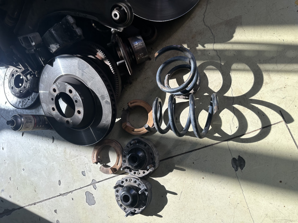

Больше трёх месяцев назад сломалась передняя пружина, при этом морда сильно села и ездить стало некомфортно и опасно
Пробег на данный момент приближается к 200 тыс км. Если честно, для меня отметка в 200 тыс была пределом психологического барьера и я всегда планировал продать Туарег до этого момента. Но купить сейчас что-то хорошее-задача неприоритетная и ненужная в данный момент времени, поэтому было принято решение продолжать кататься, но, в обязательном порядке, довести авто до состояния близкого к новому. Кузов я привёл в порядок и оклеил плёнкой в прошлом году. Сейчас почти полностью восстановил переднюю подвеску. На очереди-мотор, но это будет уже другая история…
Итак, что было заменено в этот раз:
1. Передние нижние рычаги 7P0407150E/7P0407151E
2. Сайлентблоки двух верхних рычагов 7P0407077 (4шт)
3. Втулки переднего стабилизатора 7L8411313B (38мм вместо тех, которые вклеенные)
4. Поперечная развальная тяга 2шт 7P0501529
5. Поперечный рычаг 4 шт 7L0505398/7L0505397/7L0505323A
6. Опоры передних стоек 7P0412321B
7. Пружины передние (фиолетовая метка) 7P6411105AT
8. Сайлентблоки рулевой рейки 2H0422405
9. Рулевые тяги с наконечниками 7L0422804D/7L0422803D
10. Стойки заднего стабилизатора L0505466D/L0505465D
11. Верхние проставки пружин 7P0511149
(с ними отдельная история: они из какого-то вспененного материала и изнашиваются быстрее нижних резиновых. Мои были перетёрты. Вообще я заказывал и верх и низ, но, по верхним, в последний момент, пришёл отказ. Но, как оказалось, верх и низ по форме, абсолютно идентичные. Поэтому новые нижние поставили вверх, под опоры, они идеально подходят).

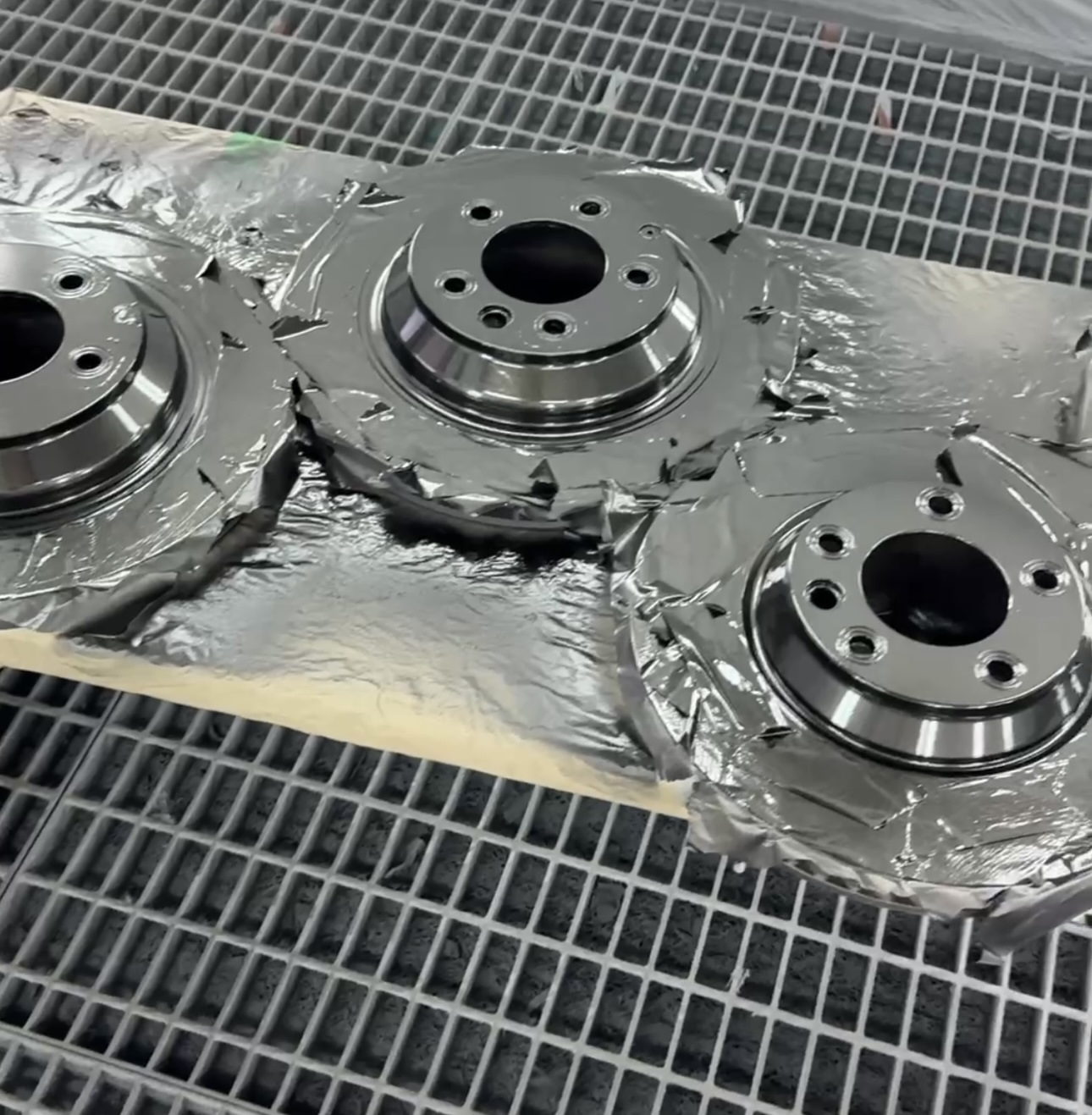

13. Покраска тормозных дисков

Понял, я просто тоже ищу сейчас пружины, и у нас взаимозаменяемы должны быть. правая передняя лопнула
На самом деле-не совсем. Их несколько разных. Отличия в толщине прута, в высоте пружин. Так же указывается разница в диаметре посадочного места.
Но вроде как помониторил и некоторые ставили, говорят, что подходит. на Кая оригинала в России нет, только из за границы, думал может от турика можно найти, но почитал и понял, что тоже нет, вы тоже за границей заказывали. Тогда конечно родные
Они-то встанут 100%, просто может морда выше будет или могут быть более жёсткие чем у Вас стояли до этого. Если есть возможность и время подождать-лучше заказать оригинал по вин коду. Я ждал почти 3 месяца из Эмиратов. Если не хочется тратить время и есть желание подэкономить-сакс в наличии, ожидание несколько дней.

Красить тормозные диски… я в ах.е
