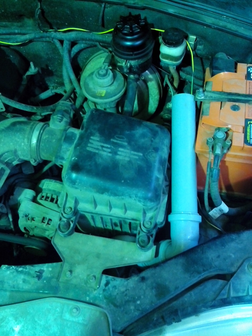

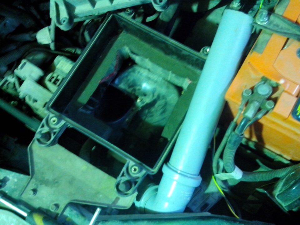

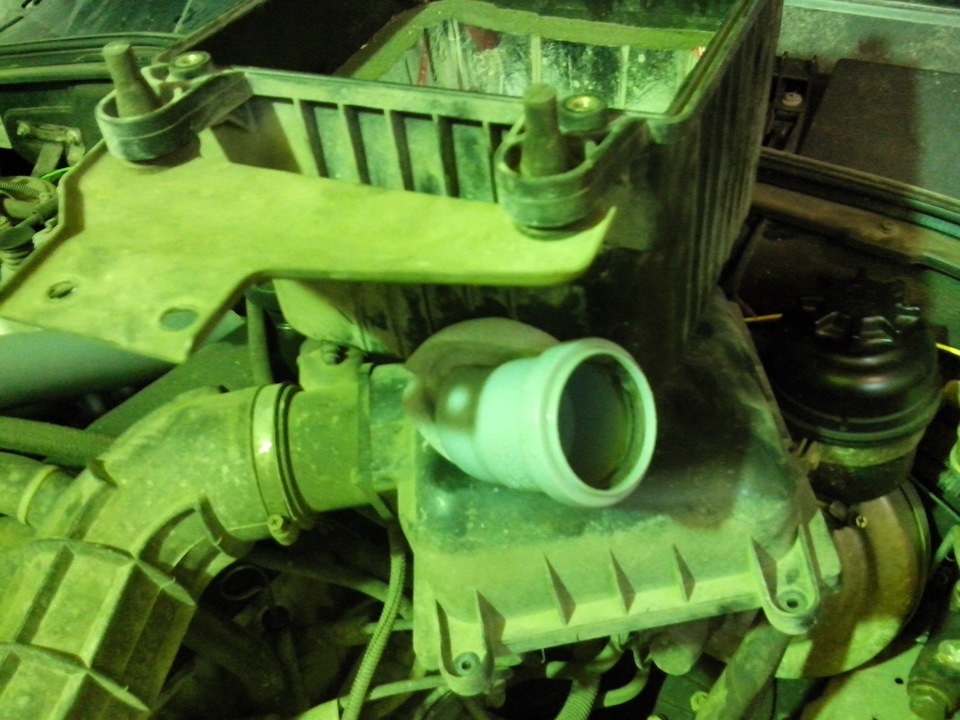

Немного поднял воздух повыше, были случаи в глубоких лужах вода доходила до фильтра. В дальнейшем была поставлена вместо поролона резинка 50Х70 плотно зашла.
А ну и трубу дотянул до бочка тормозного.
Спасибо за подсказку, тоже седня сделал . А то в субботу на спринт, боялся нахлебаться. Работает нормально .
тоже собираюсь! какие первые ощущения? лучше, хуже стала ехать?
Одинаково
надо тоже сделать)))
