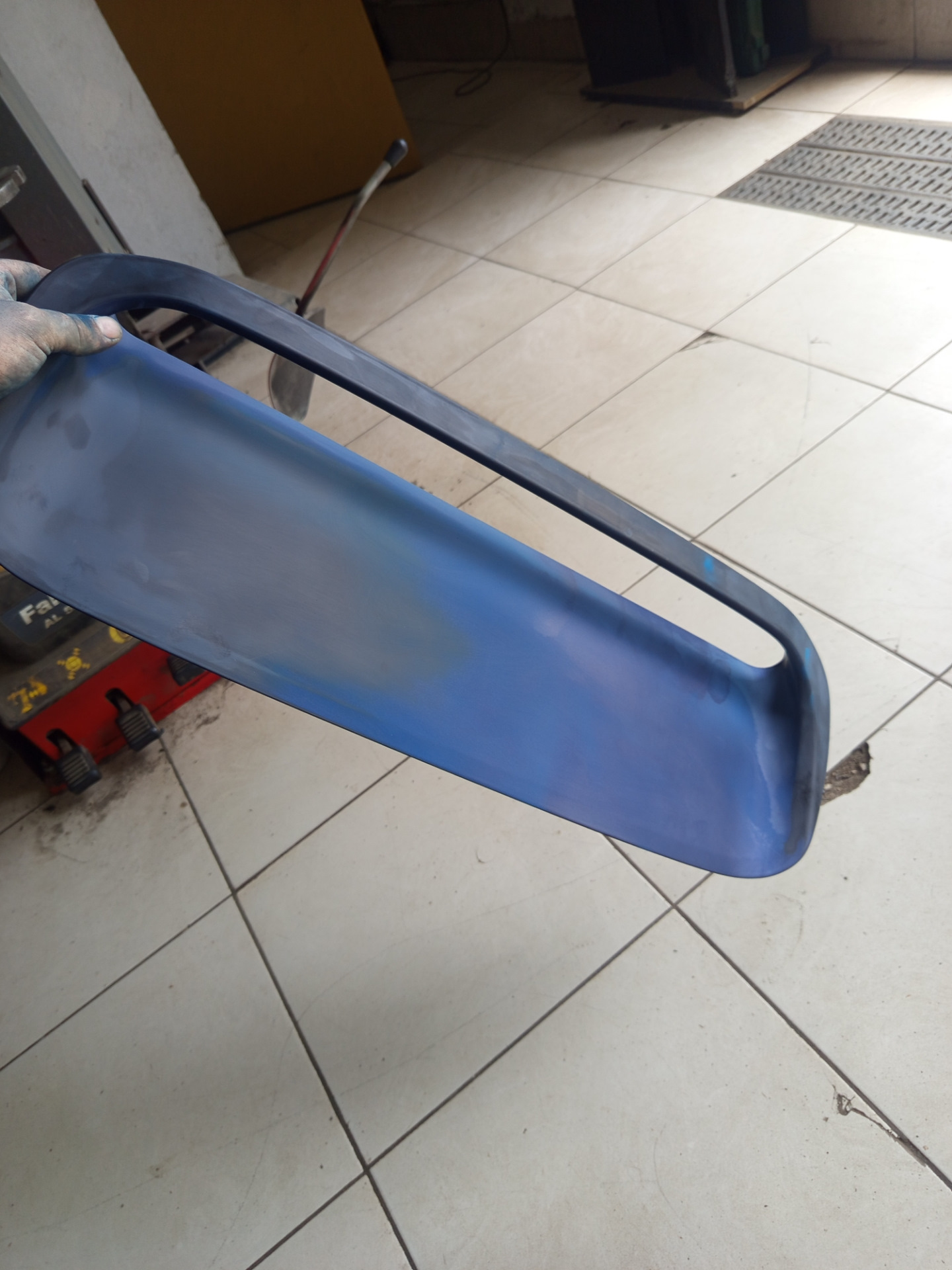

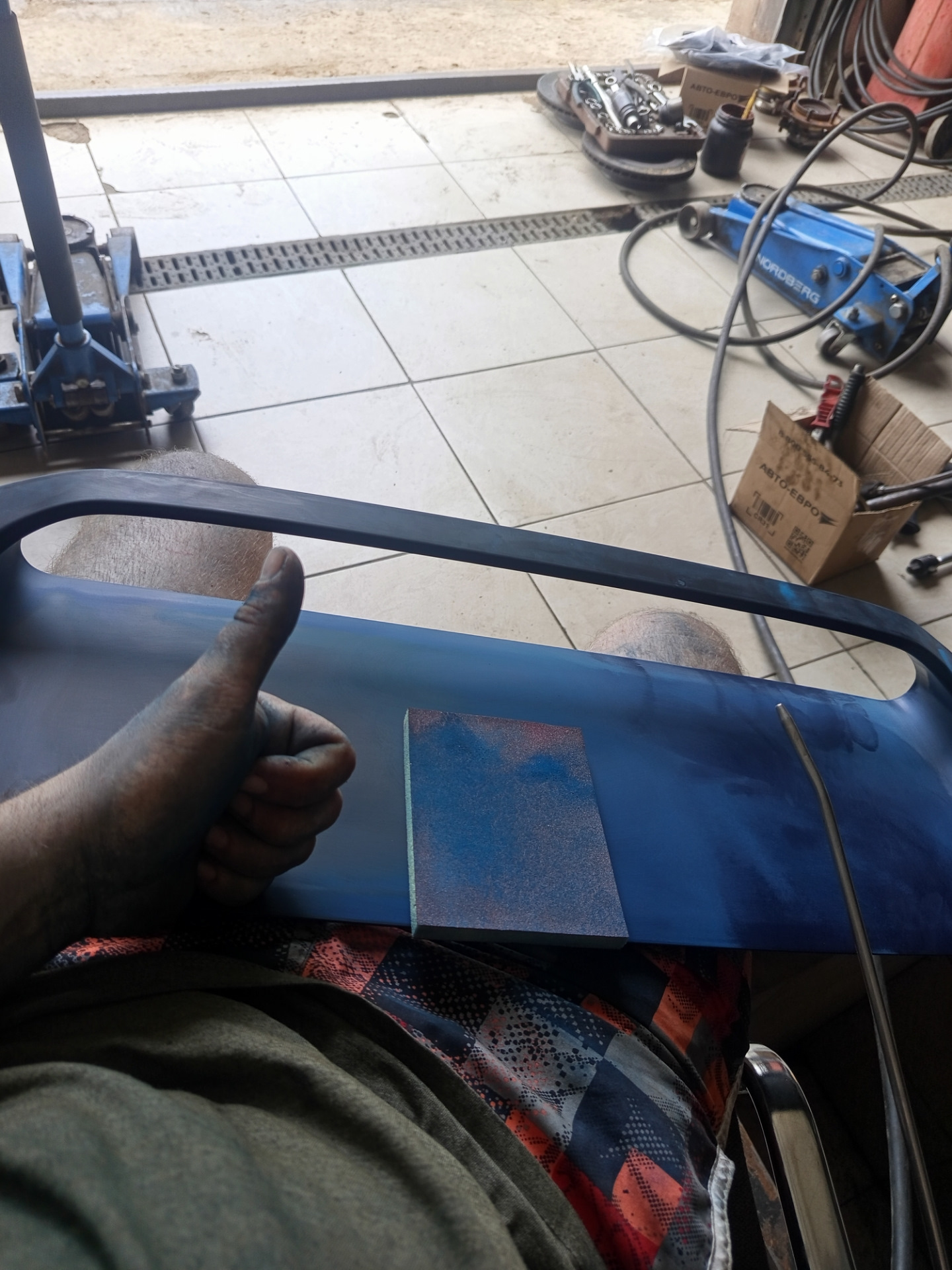

Далее взял красную абразивную губку и начал снимать базу с ноздри. Делал вручную ибо есть ребра, которые орбиталка может испортить.

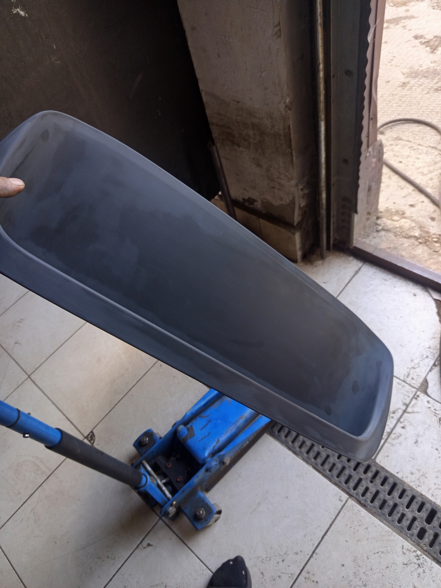

После снятия базы взял зелёную губку и ей прошёлся по всей плоскости, а потом финишную жёлтую для снятия риски.

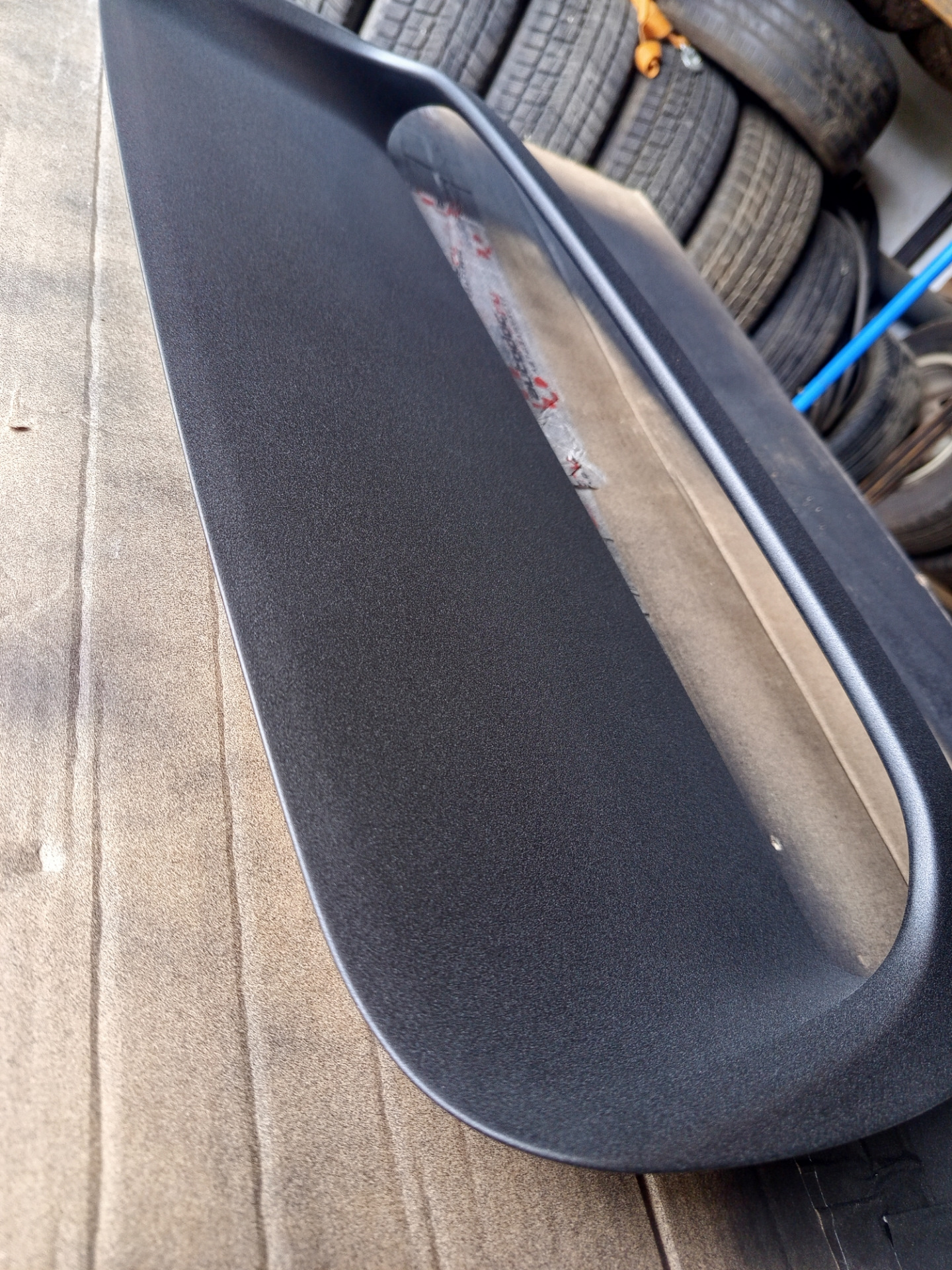

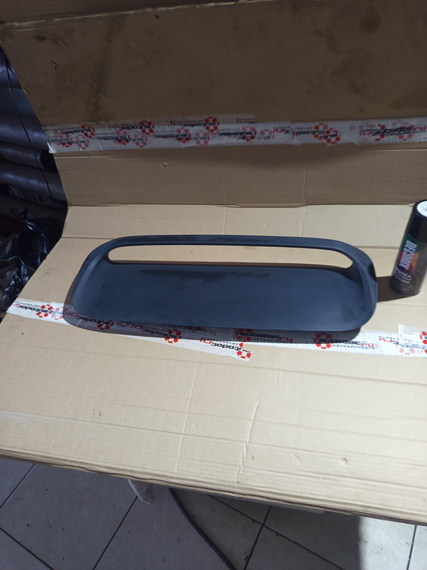

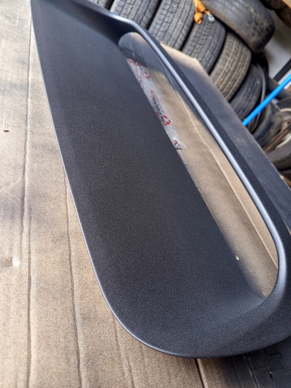

Потом нанес в несколько слоев праймер по пластику для адгезии, ну и соответственно далее покрасил в 3 слоя из пульверизатора (сушил слои мину по 30)
Итог на фото, можете кидаться помидорами🤣🤣🤣🤣🤣
