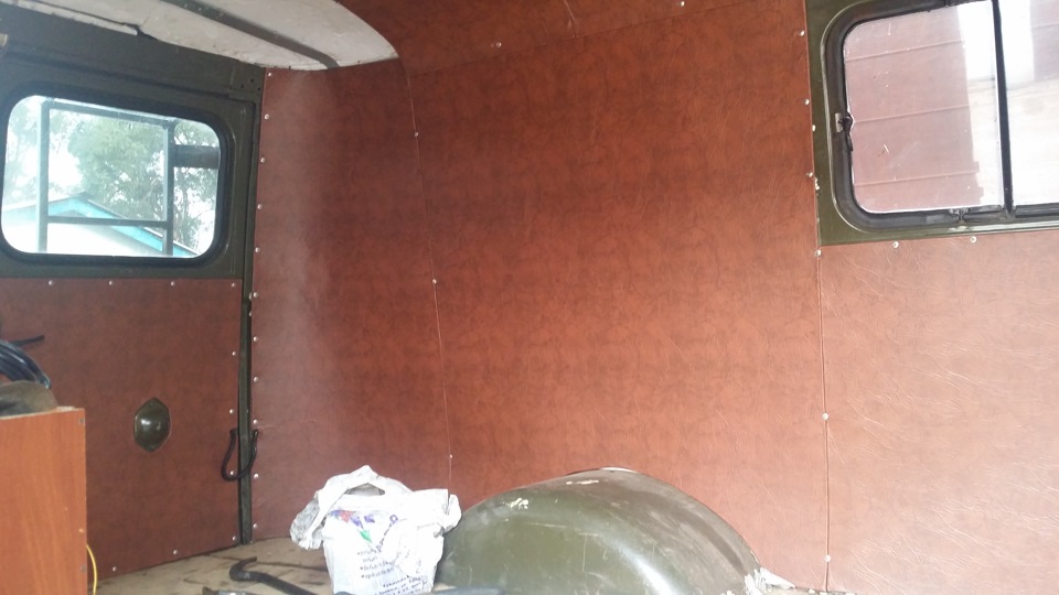

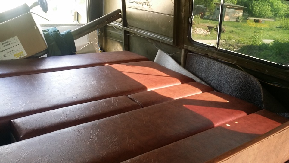

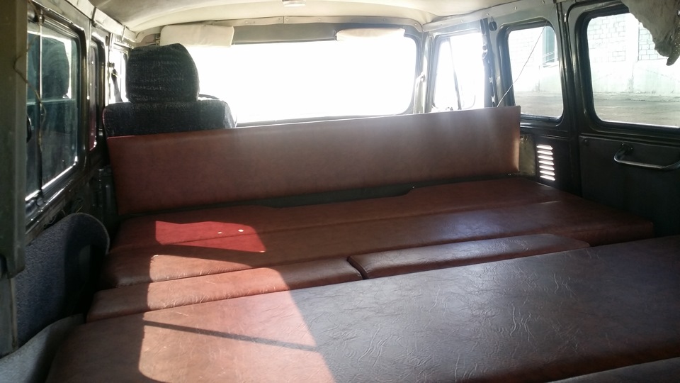

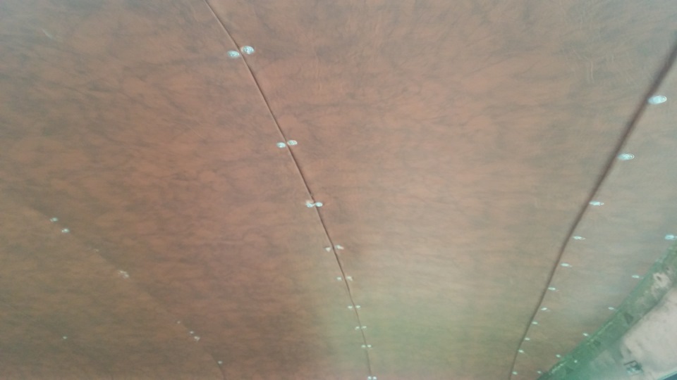

Так как машина готовиться для выездов с ночевкой, в салон сделали диван раскладывающийся во всю длину до багажного отделения, есть часть фотографий, потому как диван демонтирован для утепления салона,
в процессе реализации дивана вылезли мелкие огрехи в его проектировании, которые исправлялись тут же на коленке, мастыря приспособы из фанеры и кожзама ))
диван из двух частей, передняя, та что у моторного, играет роль рундука, и имеет на петлях подъемную часть
задняя, при разборке раскладывается вперед(применен мебельный механизм) и разрыв заполнили узкими вставками… колхоз конечно, но по другому не срослось ))
в процессе выяснилось слабость задней спинки и там прижились два ящика с соединительной планкой, фото пока нет до сборки салона )

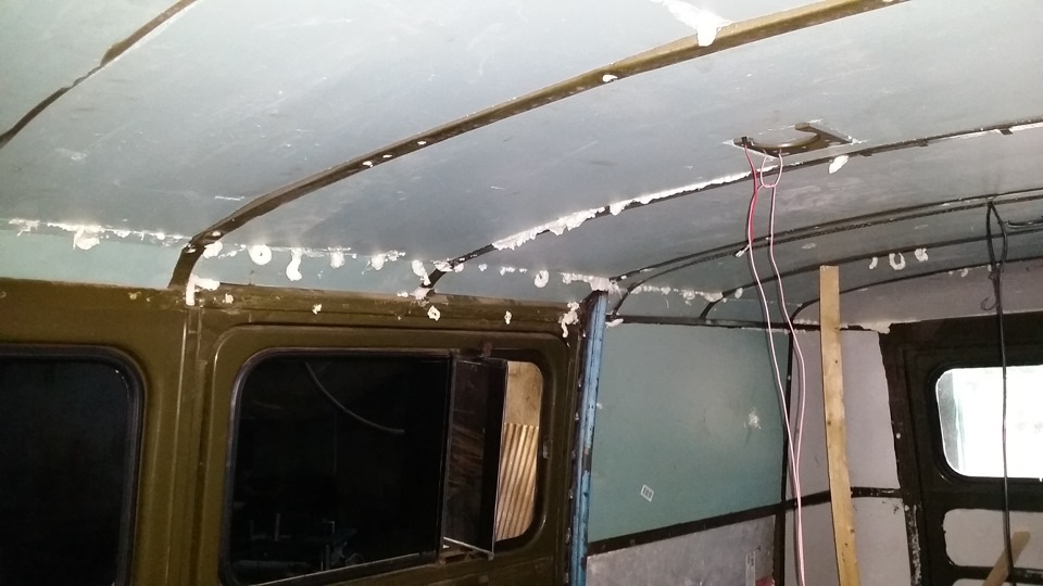

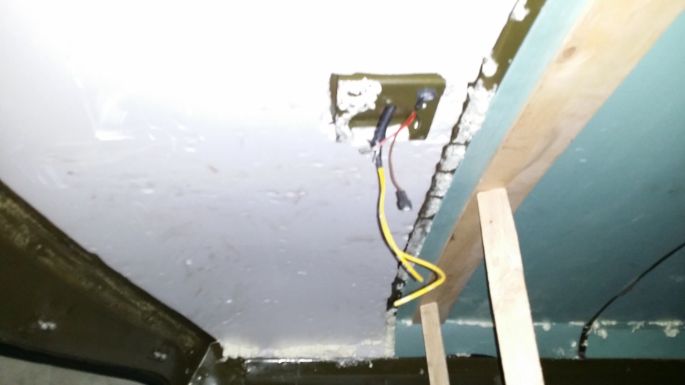

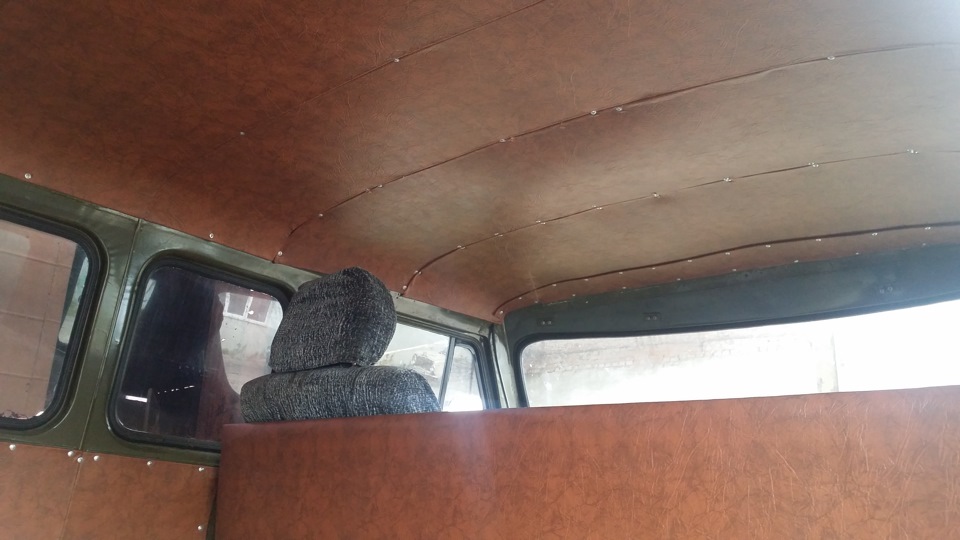

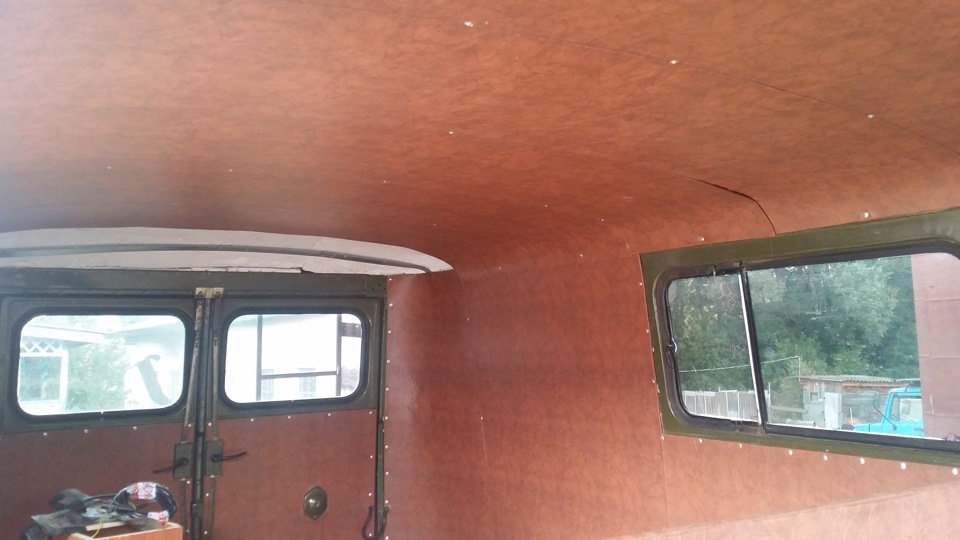

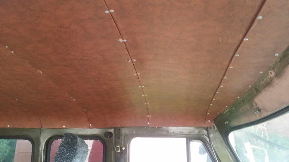

Провели утепление (шумоизоляцию) салона экструдированным пенополистиролом …
теперь салон машины не напоминает пустую бочку
теперь грызут сомнения в части стойкости кузова к корозии при данном внедрении…
полости остались без обработки так как это не даст прилипания пенополистирола

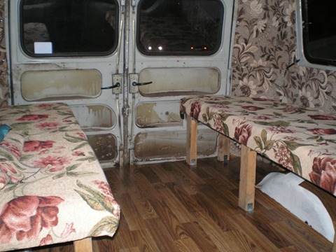

помню на двух УАЗиках, моя буханка и 469 поехали на рыбалку, я напилил фанеры и взял брусков 50х50 и ещё надувной матрац 1,5 на 2 м, попали в грозу, дождь хлещет… я в буханке лежал и любовался молниями, а друзья в палатке плавали )) пришлось им утром отдать свою кемпинговую взятую про запас
