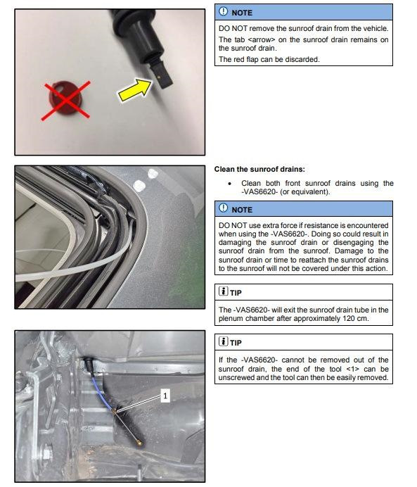

Отступлю немного и дам совет, сверху можно попытаться почистить передние дренажные каналы (но я бы не рисковал), а задние тем более не пытайтесь этого делать. Тем более засор скапливается внизу дренажа у клапана, там и есть вся проблема.
Есть большой риск, что сдерните дренажный шланг со своего посадочного места, так как он крепится «на честном слове».
Вот на фото ниже, посмотрите как он еле одет на круглый шарнир у крыши и все будет понятно!

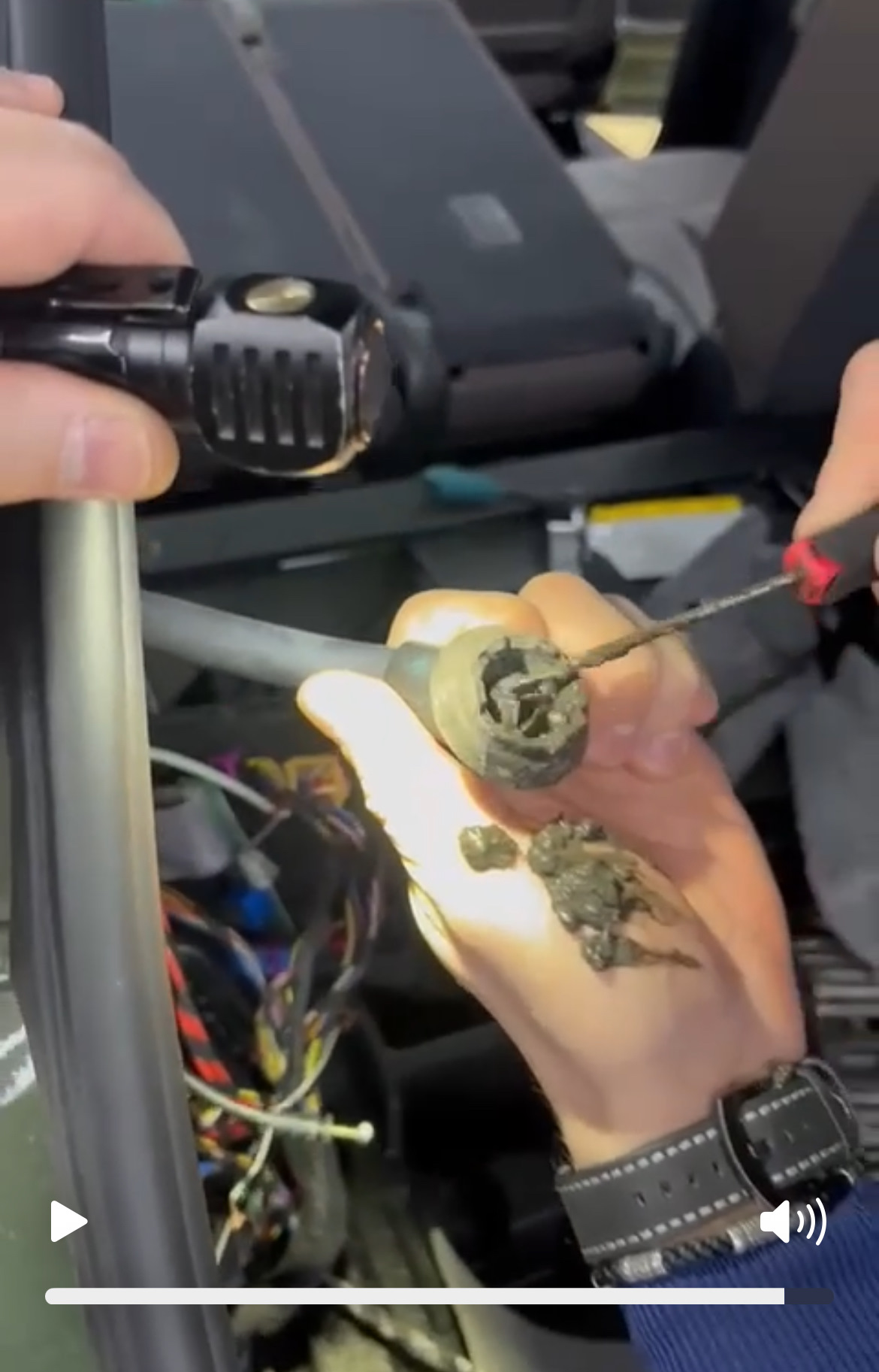

Начнем прочистку передних дренажей, с ними слава Богу дела обстоят просто! Передние установлены и выведены в стойках передних дверей, открываем дверь и мы их наблюдаем. Для начала попытался их достать, чтоб было удобнее чистить и отрезать лепестки клапана, но не черта они не достаются. Прочистил ершиком с Озон.
Отрезал лепестки изогнутыми маникюрными ножницами, по другому не достать, чистил тросиком и пролил водичкой из шприца.
Задний правый достается из багажника, но надо снять крепление жгута проводов (нажимаются лепестки у зажима и он выскакивает из посадочного места), лишнее обрезается )), чистится, брызгается силикончик и проталкиваете его потом одной рукой полностью в крыло, потом тянете на себя и он сидит на месте! Если у кого руки как у Халка, то не получится. ) Место узковато, но все делается 👍
Задний левый чистил и отрезал лепестки, через отгибание подкрылка, так как из крыла его не достать, там стоят блоки и очень неудобно. Откручиваем один саморез (в самом низу торчит), три пластиковых крепежа под ключ на 10. Отгибаем подкрылок и отрезаем лишнее и чистим по месту 👍
Промываем, профилактика закончена. )

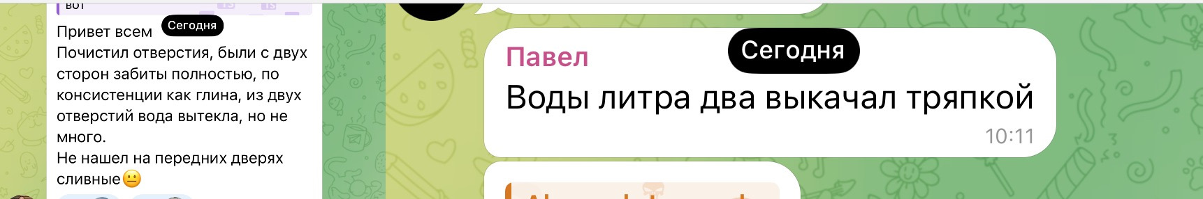

Мы в группе t.me/Q5FYAudi
подобную тему не раз обсуждали, как заливает салон автомобиля, там и фото и видео и частное и из автосервисов полно.
Я своим постом не призываю к действию и не настаиваю, а чисто для информации. Но для статистики, кто люди через 2-3 года чистили дренажи, у всех там была грязь, она через клапан не проходит, и момент полного забивания рано или поздно в лютом случае произойдет! 🤝

На VW тоже всегда стояли клапаны, но позже VW их стал устанавливать на половину обрезанные, а в дальнейшем пришел к рекомендации вообще их удаления!
MisterToptiga
Не чревато ли отрезание лепестков?
ТPI завода с отрезанием.
