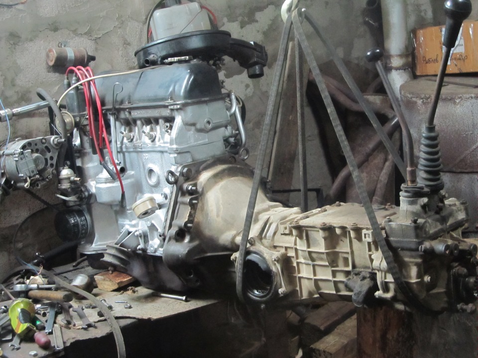

Решил прежде чем ставить Ваз д\в на Луаз, попробовать поставить коробку передач с донора и она к стати оказалась уже с отверстием прорезанным под стартер .Что в дальнейшем я колокол этот хочу поставить на коробку что стоит на луазе, это что бы не портить, не резать другой колокол, а то вдруг мне не понравиться вся переделка и захочется всё поставить обратно на место как было.
Поставил направляющую с подшипником Ваз с переходом с Заз корпусом.

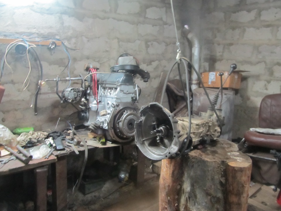

Корзину сцепления поставил фирмы Luk.
Направляющая в сборе
стартер пришлось урезать не 6мм со стороны бендекса .
У КПП Луаз корпус и колокол парные детали и подогнан по размеру, колокол и корпус кпп даже имеют одинаковую нумерацию, выбитую на корпусах. Т.е. если ставить только колокол к "неродному" корпусу, то возможно будут не совпадать отверстия под обоймы подшипников диференциала.

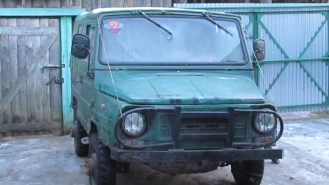

Единственный минус его вес по сравнению с МеМЗом, а так — я кайфую! 1. В салоне тише. 2. Есть жидкостная печка, 3. Тяги на много больше, причем 2103 — низовой, на низах тянет хорошо. Расход 10-15 литров в смешанном режиме, но он еще на обкатке у меня. Я УВЕРЕН — возвращаться обратно к воздушнику ты не будешь)
у классики поддон масляный ниже чем у МеМЗа, следовательно ограничивает немного угол въезда, кроме того придется переделывать родную защиту ДВС. Можно выйти из данной ситуации раздобыв поддон и маслонасос от Москвича, с тех, которые комплектовались ДВС ВАЗ, но в виду того что Москвич сам по себе становится фантастикой, данные детальки — дефицит редкостный. Морда тяжелая закапывается быстрее в чаче. Хотя для туризма это мелочи я считаю.
Вот чего я и боялся я хотел ещё вопрос задать по этому поводу, как бы не пришлось всеравно резать колокол. Я попробую что получится.
конечно попробуй, знаю двух людей с Форума — 1. после замены колокола ездит до сих пор, у 2 колокол треснул…
Спасибо! Хотел спросить как двигатель 2103 который стоит у тебя на машине нравится, устраивает или не очень есть какие то замечания.
Хорош обрадовал.Ну вес там не намного больше, что это как то атрожается на проходимости или ещё какие причины?
металлическую крышу сделаешь и баланс к машине вернётся))
Понятно, крышу пока не планирую менять у меня не крыши.
Да поддон и маслонасос я уже переставил на двигатель, понятно развесовка нарушаться, надо зад немного загрузить.
