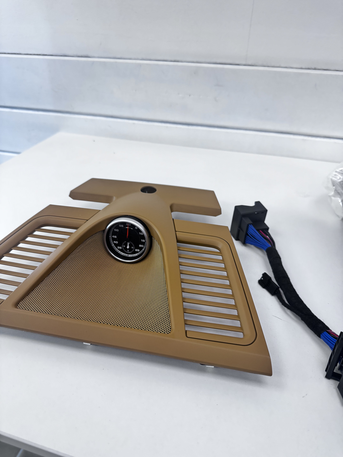

Я все время обращал на это внимание, и отсутствие часов-секундомера удручало. Новые покупать не горел желанием, а просмотр объявлений на Авито не давал необходимых результатов. В первую очередь, не мог найти накладку под часы необходимого цвета, а позже необходимого качества. Цвет оказался не самым популярным, поэтому cognac никак не попадался. Так прошло почти два года и в конце-концов я сдался и полез на Али. Оказалось, что там тоже примерно та же проблема — на макан и Кайен есть все что хочешь, а на панамеру тоже нет нужного цвета. Еще хотелось комплект чтобы было все и сразу: и часы и панель и проводка к ним. И одним вечером ии-али прочитал мои мысли и выдал в рекомендациях искомый комплект, но немного другого цвета.
Написал продавцу, оказалось, что это дело поправимое, и уде через пол часа получил фото и видел как мой заказ упаковывают.
Прибыла посылка быстро, и вскоре я записался на установку.

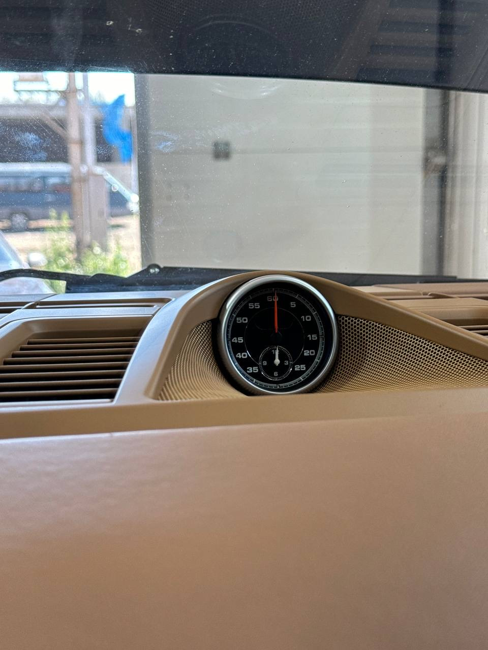

Могу сказать что качество вполне, если вот сильно не искать, то визуально не отличается, а после монтажа с водительского места я это вообще не замечаю.
Как же красива становится панель с установленными часами, с момента установки прошло уже 3 недели, а я до сих пор с кайфом разглядываю обновленную панель.

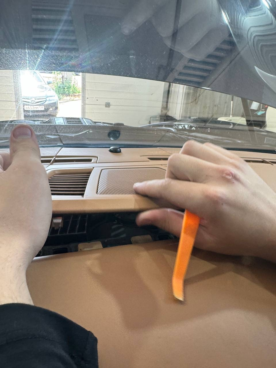

С какой стороны у панели клипсы, чтобы снять аккуратно? Мне надо оттуда питание взять для антирадара😎
Ставил не я не )
Сложно устанавливать ?
Нет там ничего сложного, главное чтобы сьемники были
а по подключению? там просто соединить штекера и пивисом зашить?
Пивисом ничего не шил, просто соединил провода
мб странный вопрос, у меня тоже есть ответная часть проводов ? они у всех есть ? я понял что часы нужно накладку в цвет салона и провод, 1 сторона к часам вторая к машине. Вот у машин у всех есть ответная часть?
