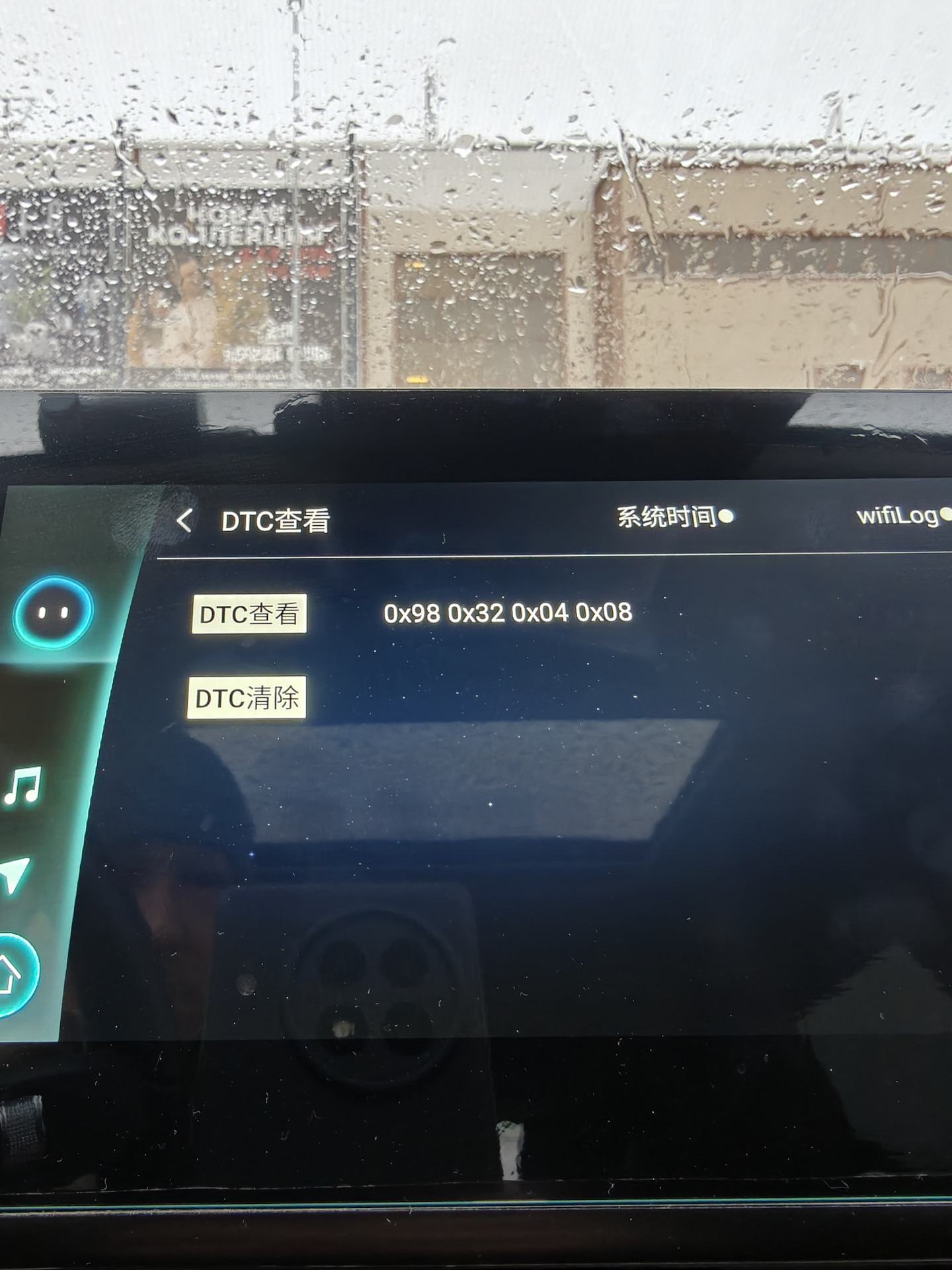

А это ошибки? 0x98, 32, 04, 08 — DTC
Пропал туда из настроек, 10 тапов под ёмкостью диска (настройки, вкладка система, строка диск, 10 под свободно)
