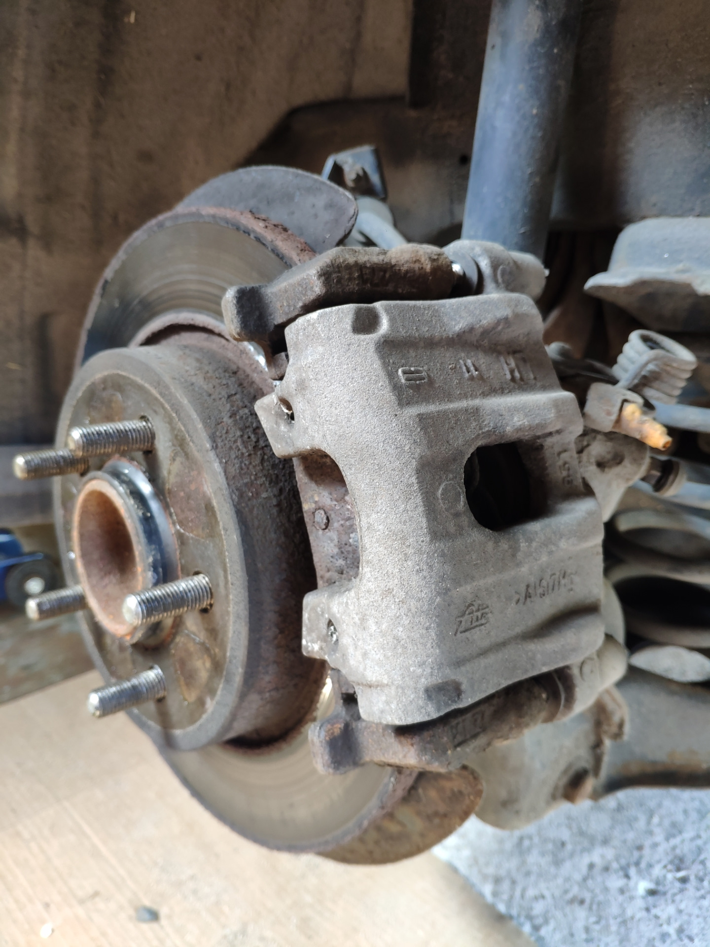

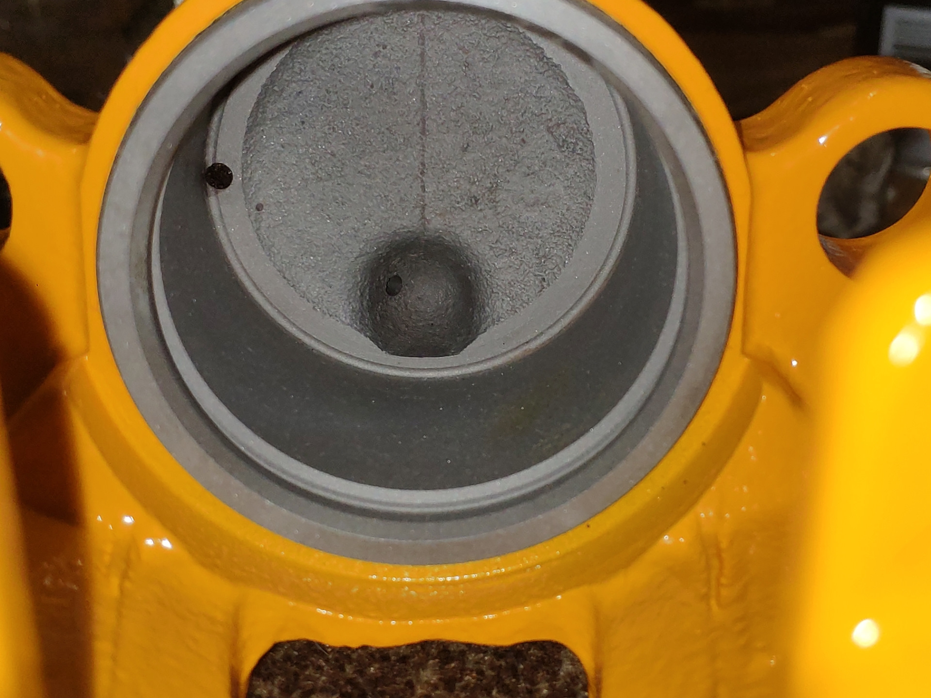

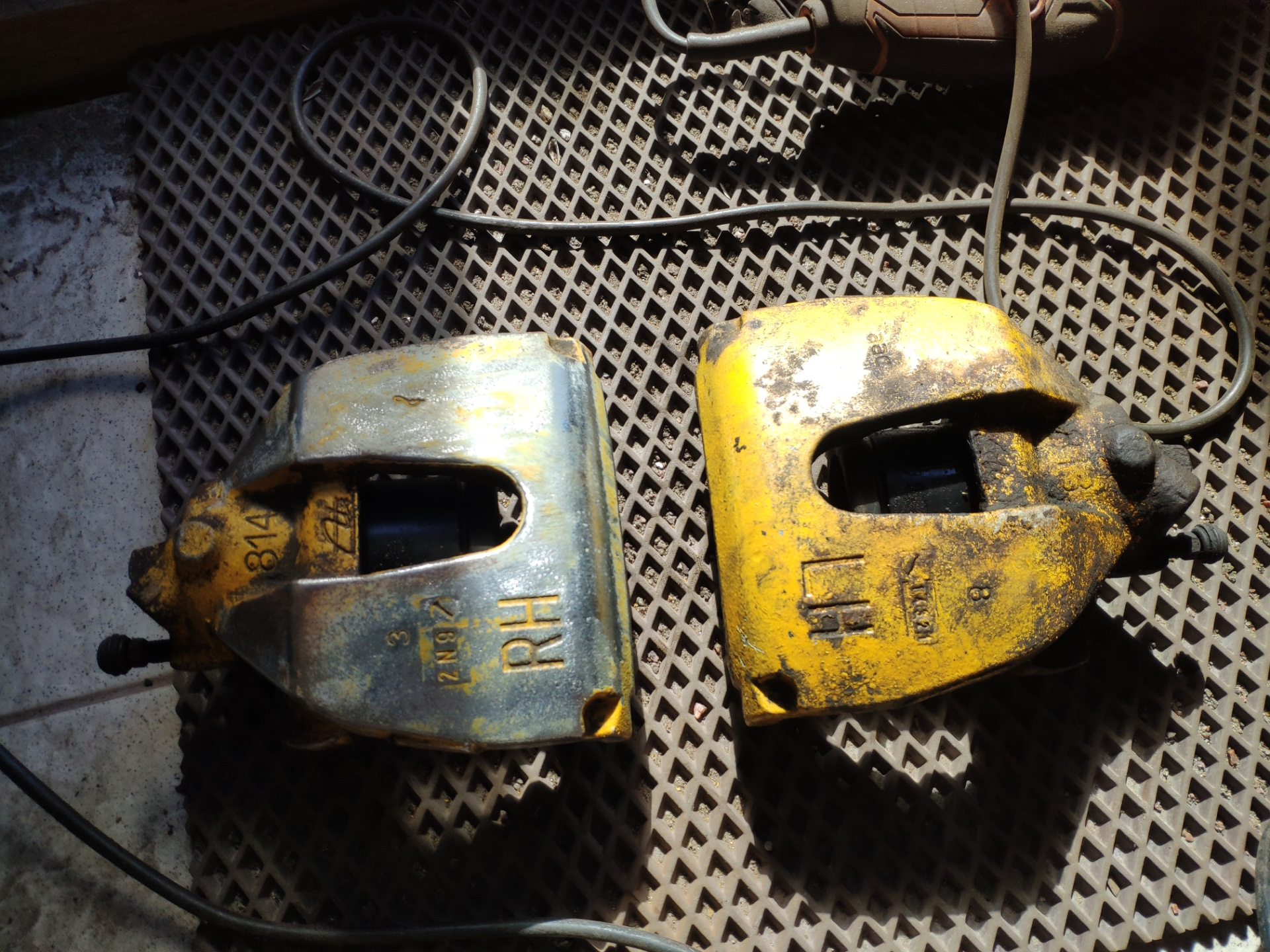

Долго готовился к такому мероприятию, и наконец-то этот день настал, а вернее целая, неделя.

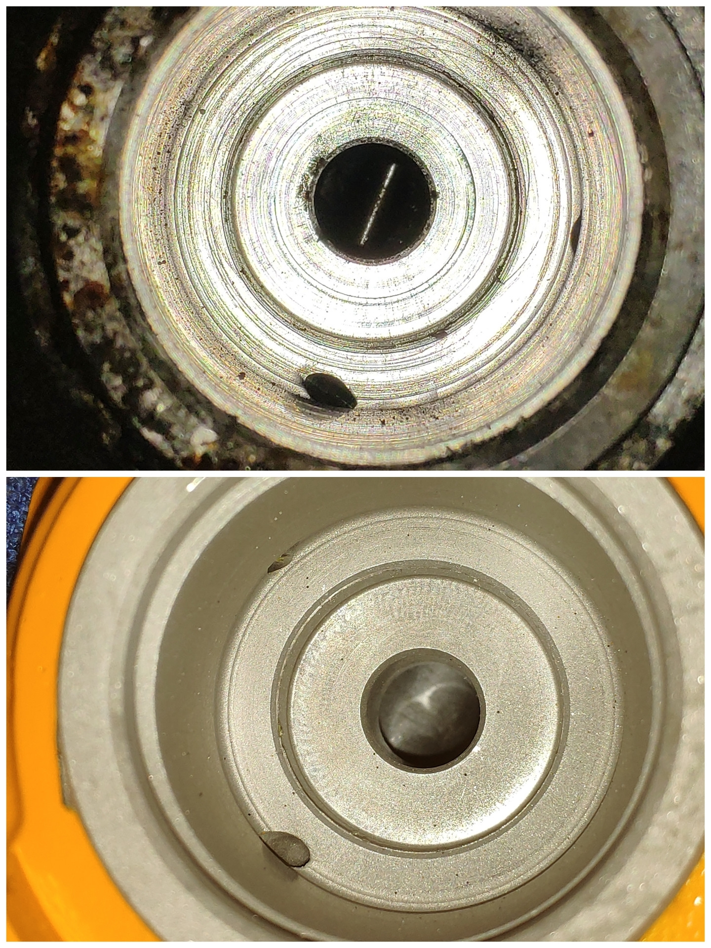

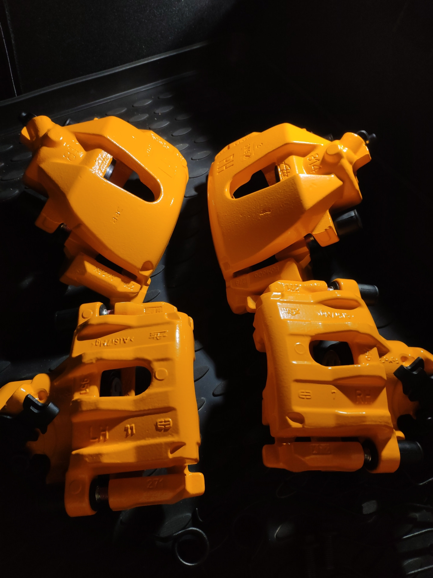

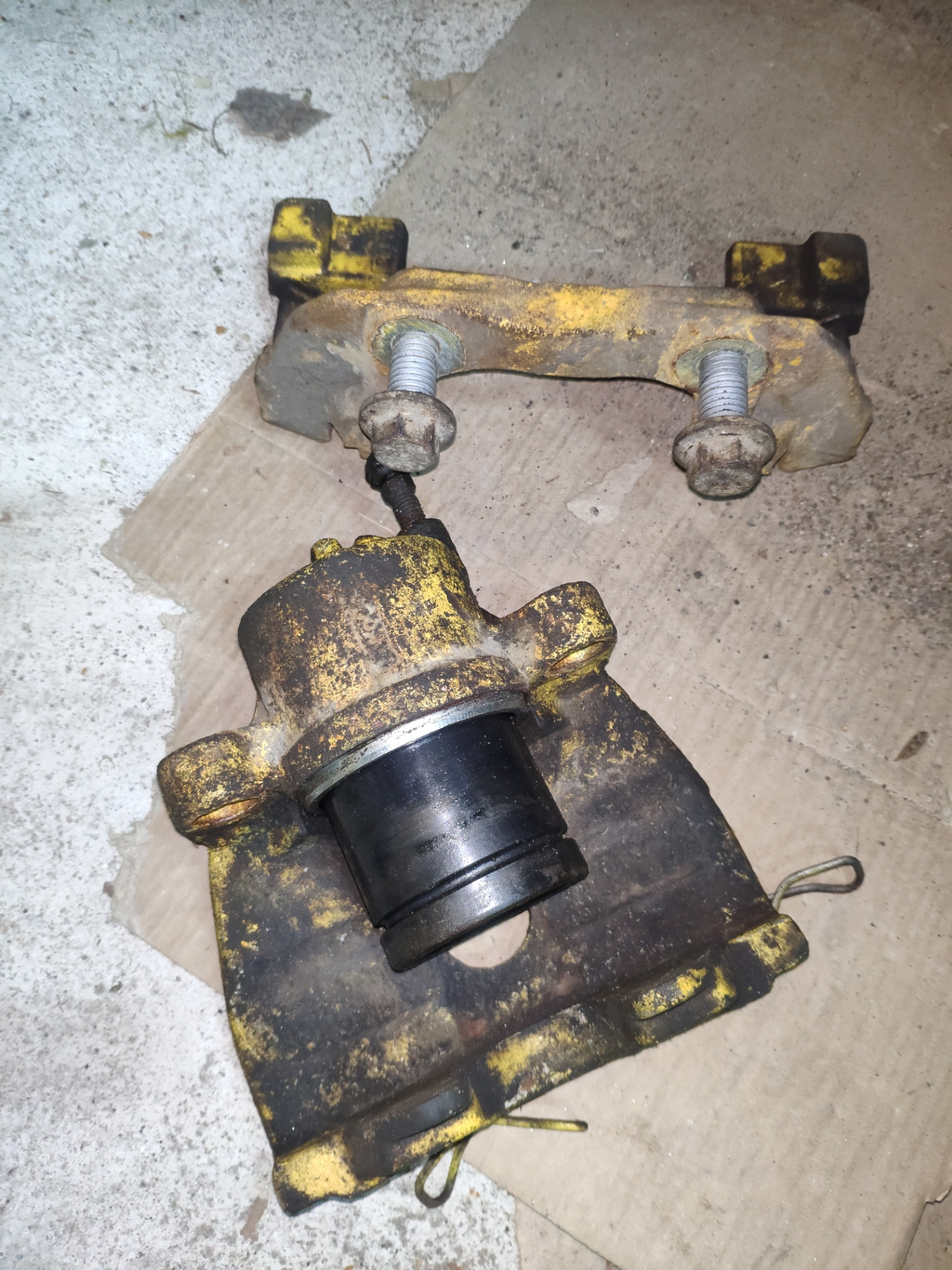

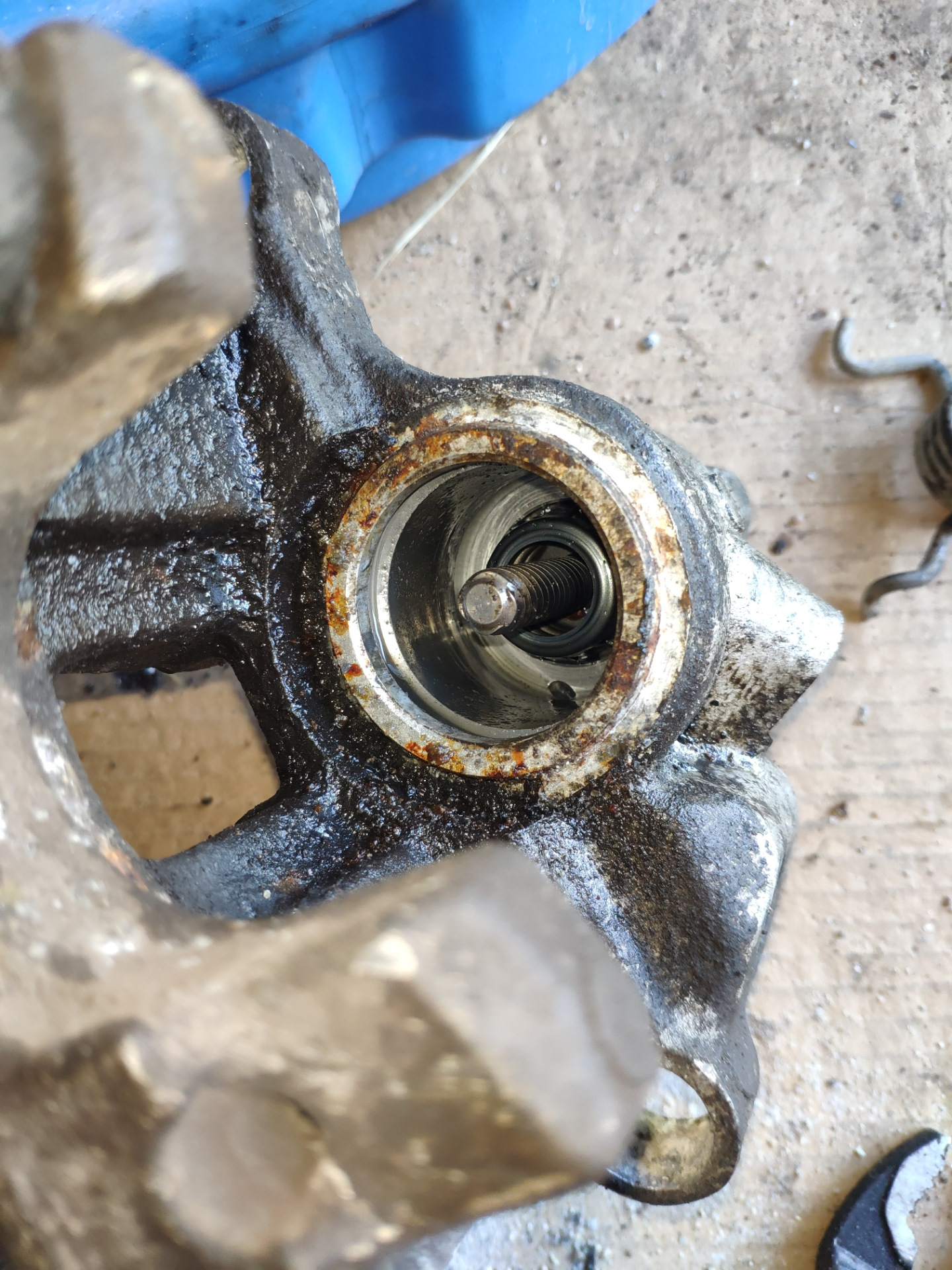

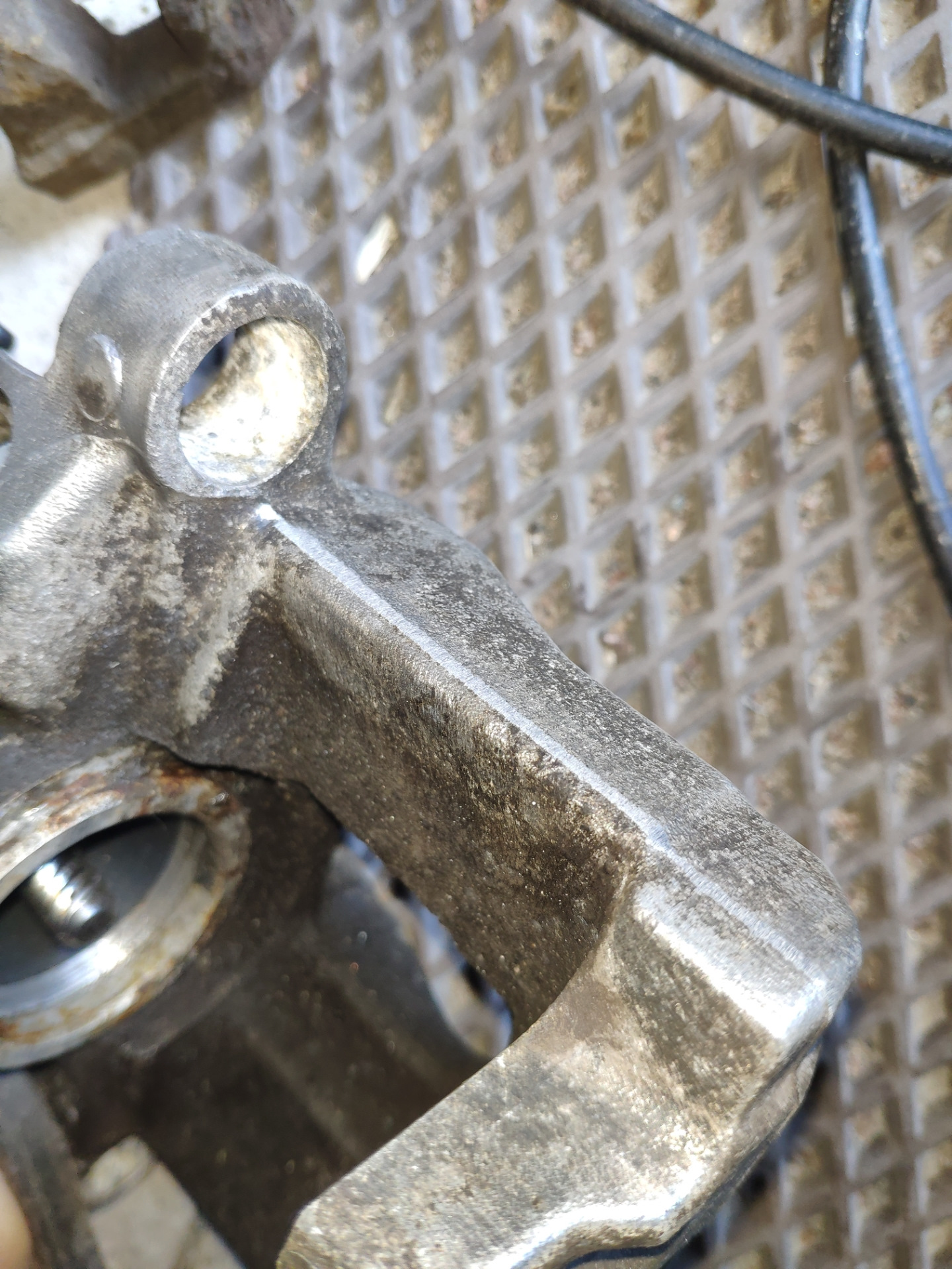

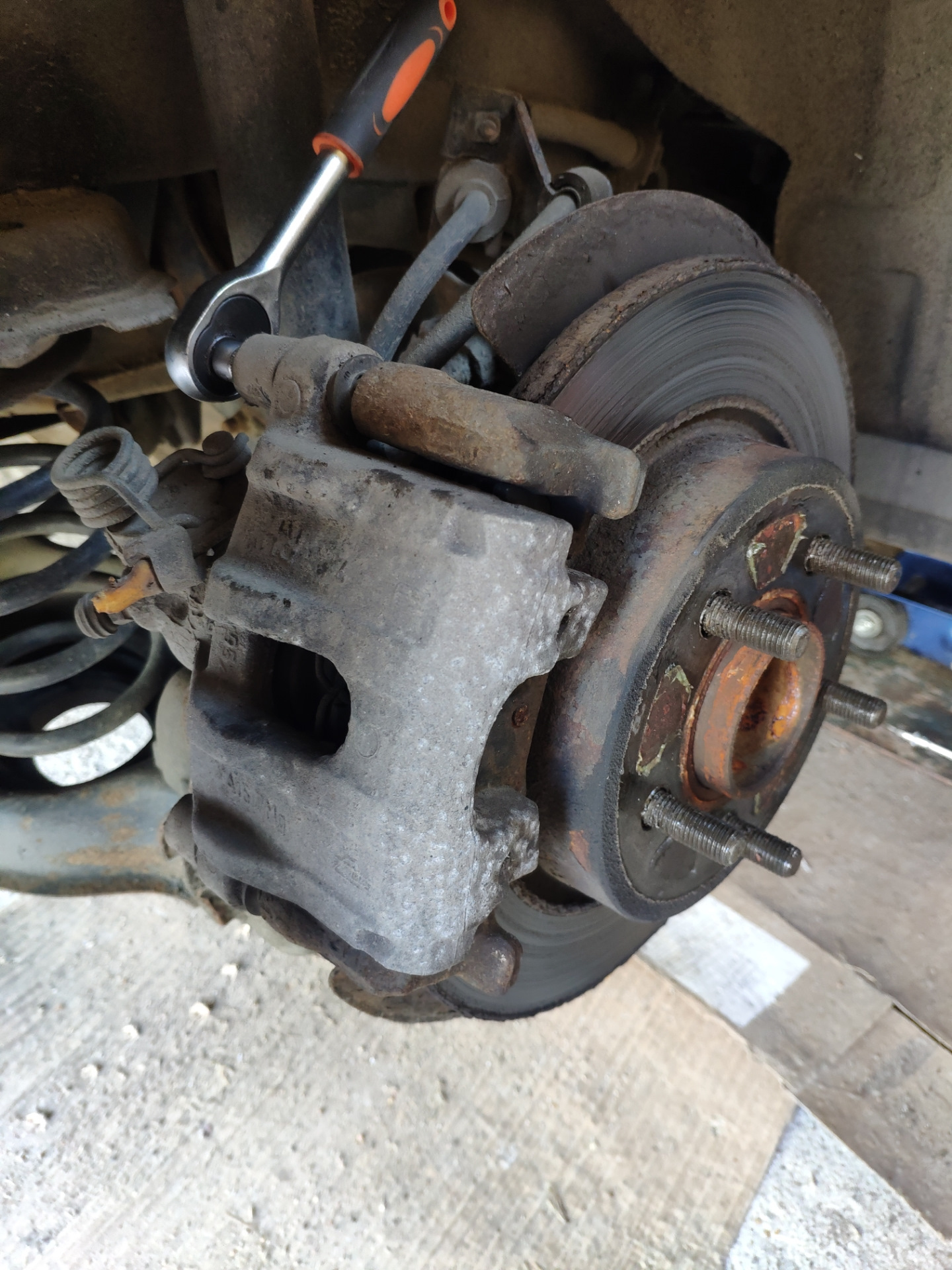

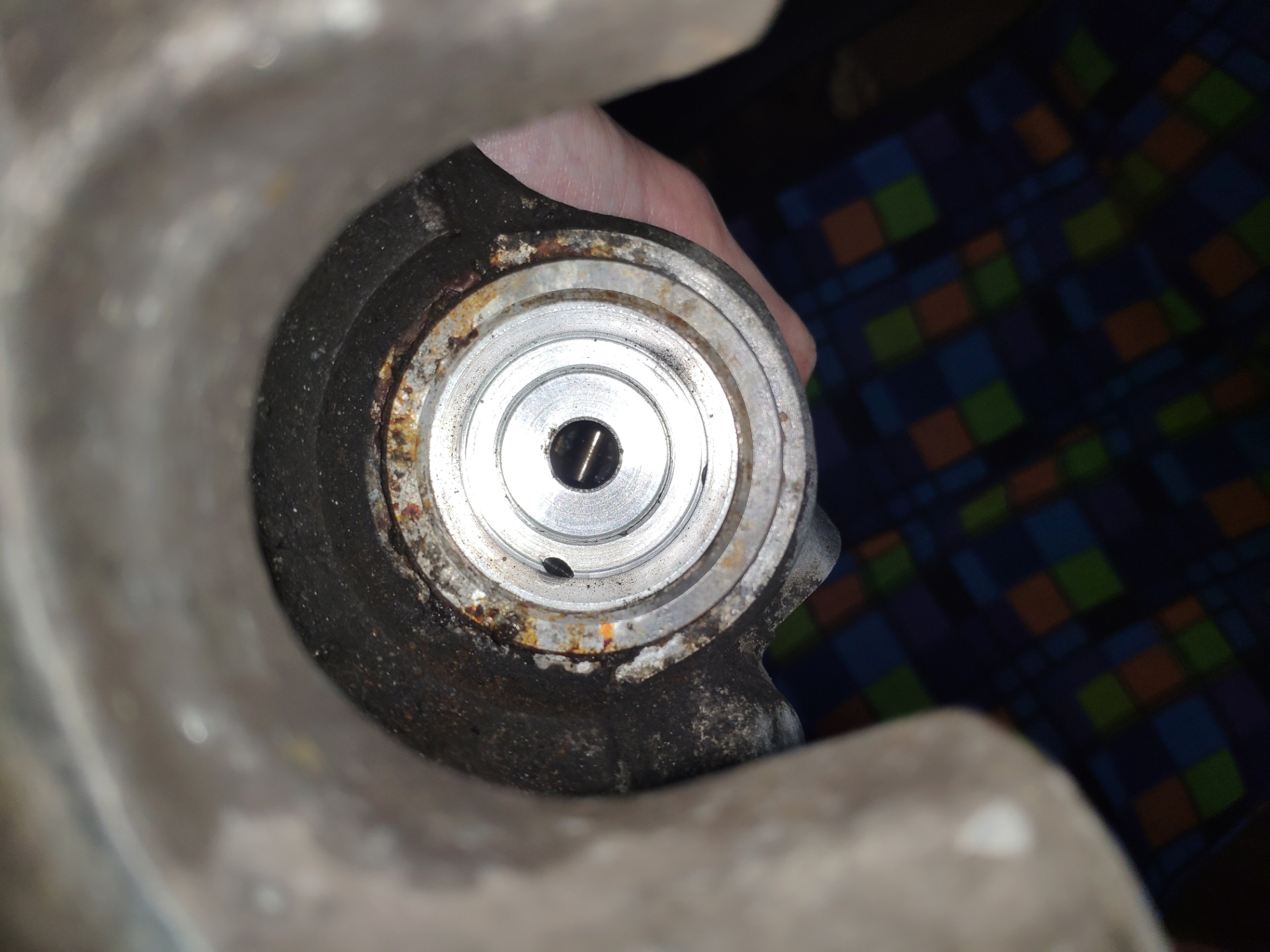

Собственно по этой причине и решил перебрать все суппорта, по весне заметил, что задний левый тормозной диск ржавый, хоть и запас колодок был 5мм.

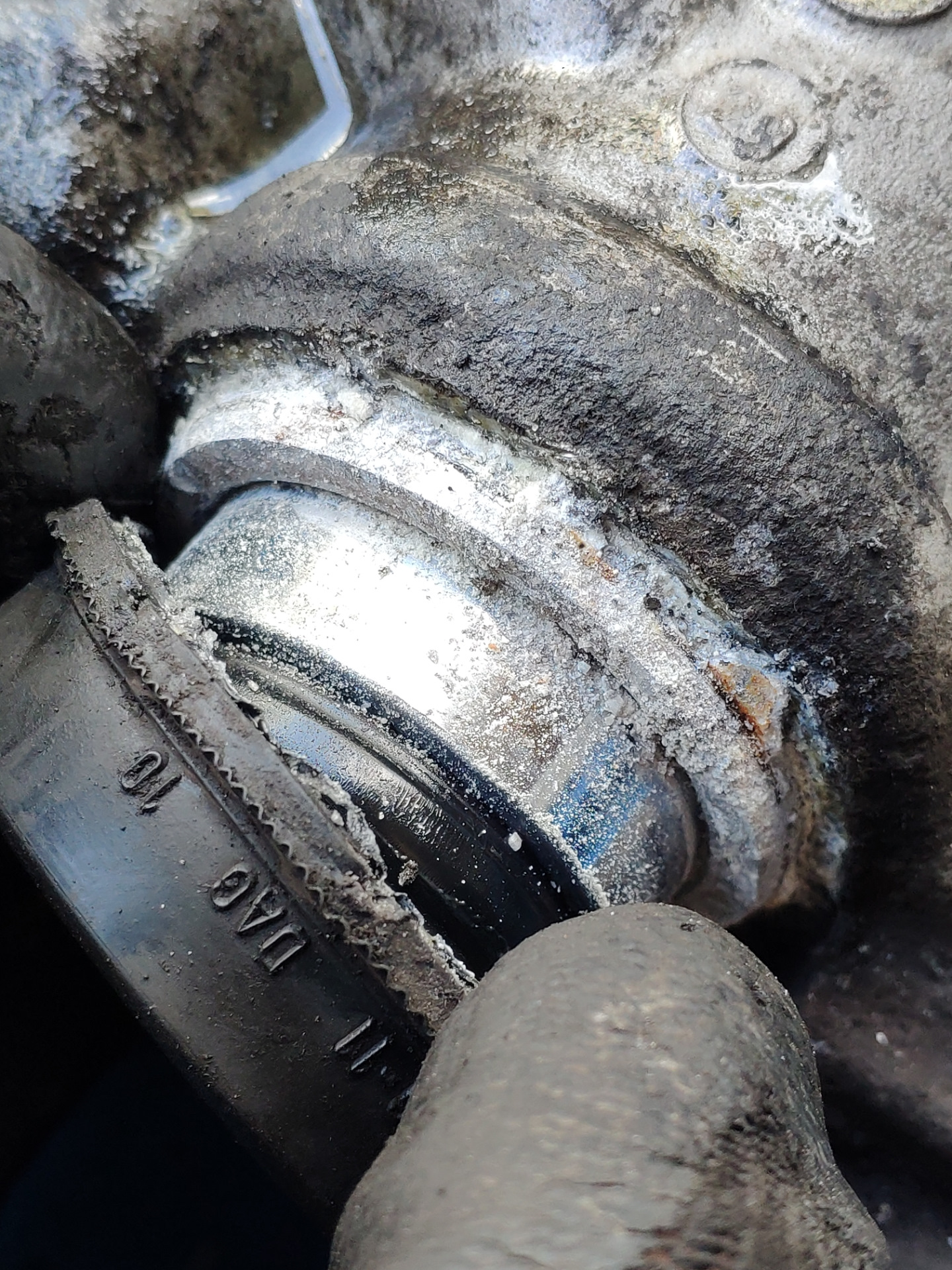

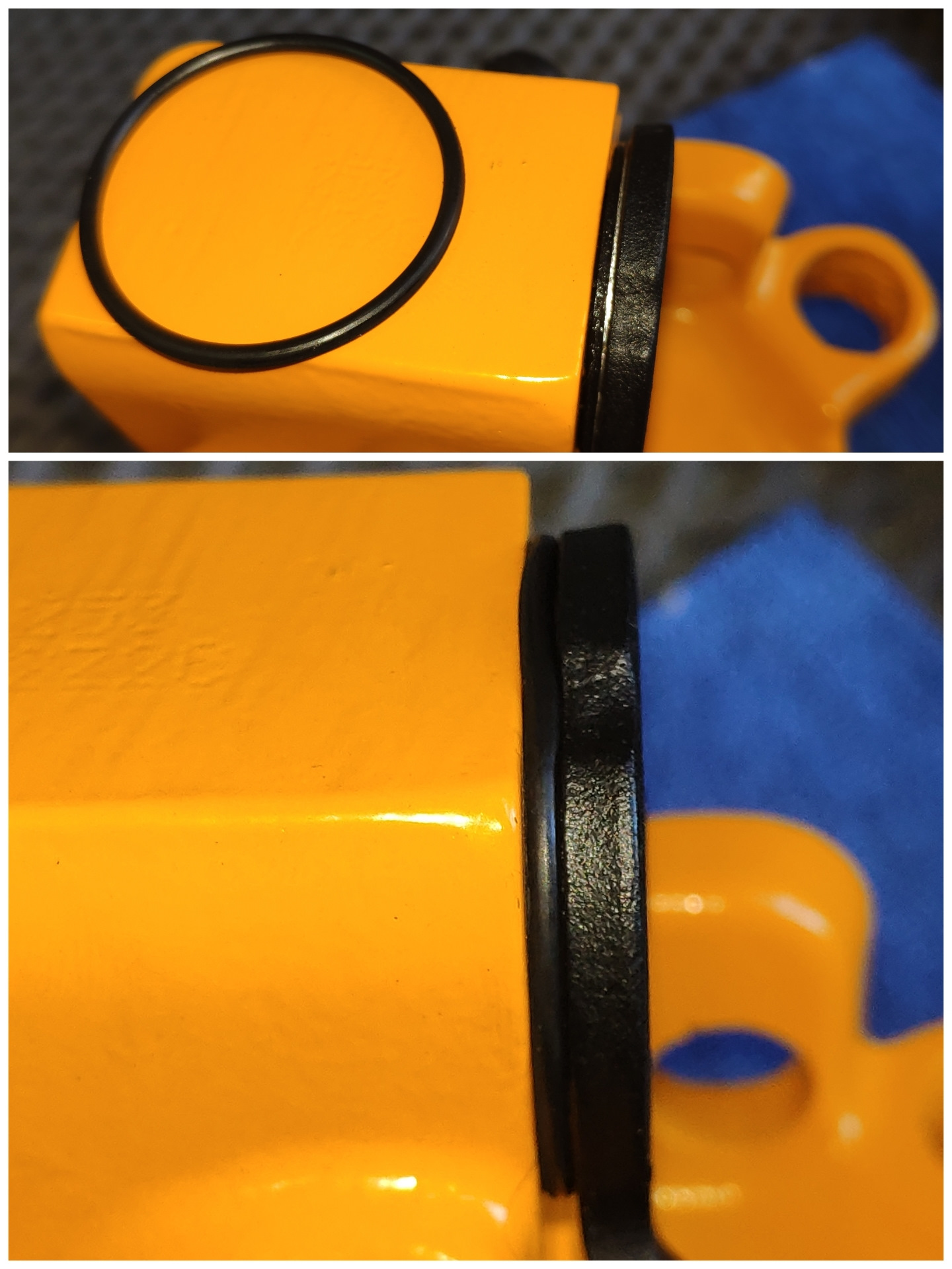

По левой стороне все пыльники порвались при снятии, с правой стороны такого не произошло. Внутренние уплотнительные колечки имели не глубокие микротрещины.
Небольшое отступление:

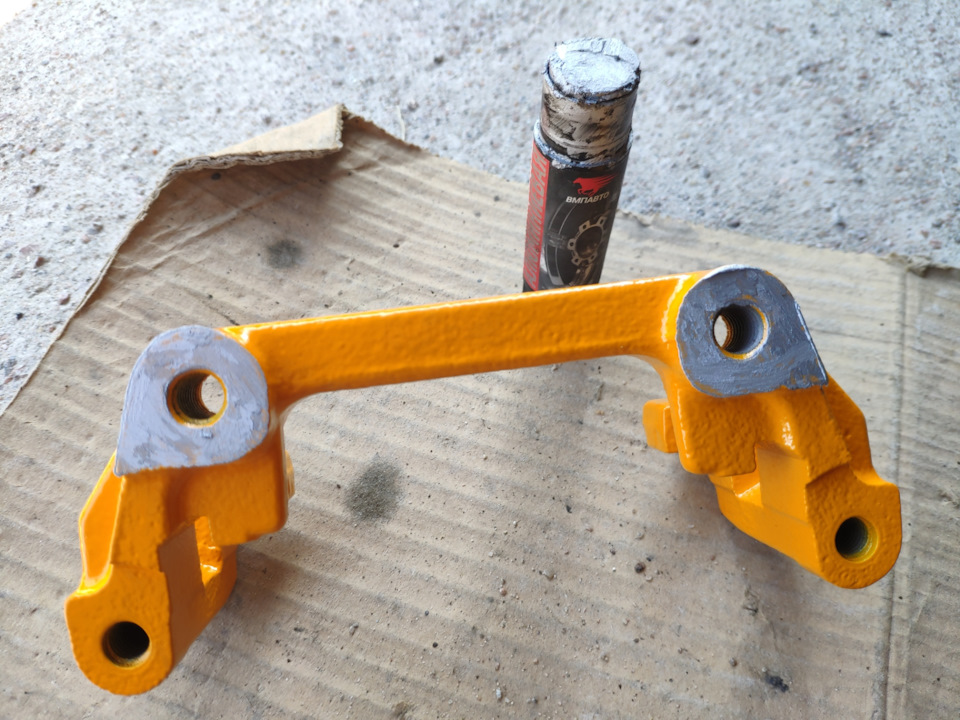

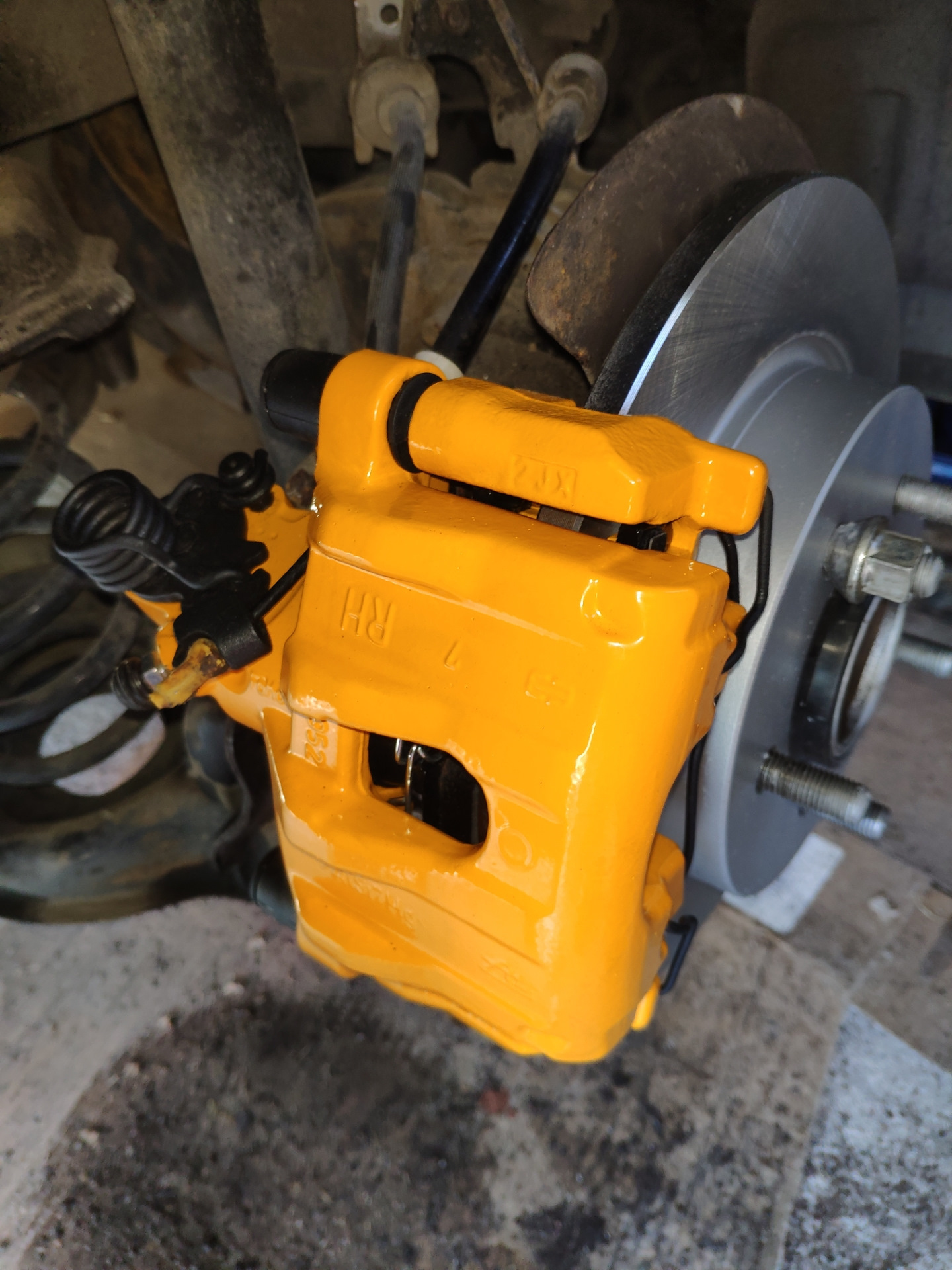

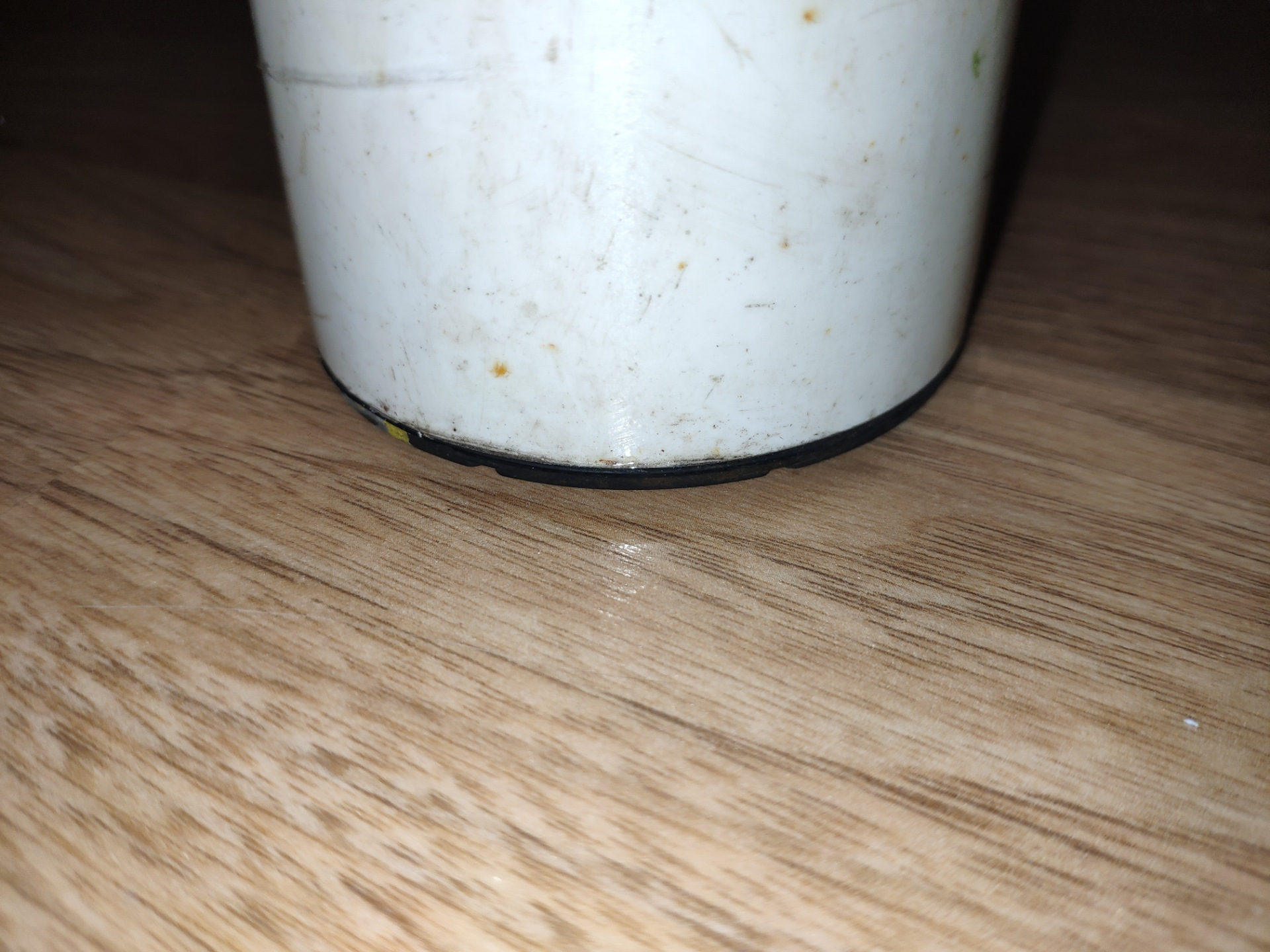

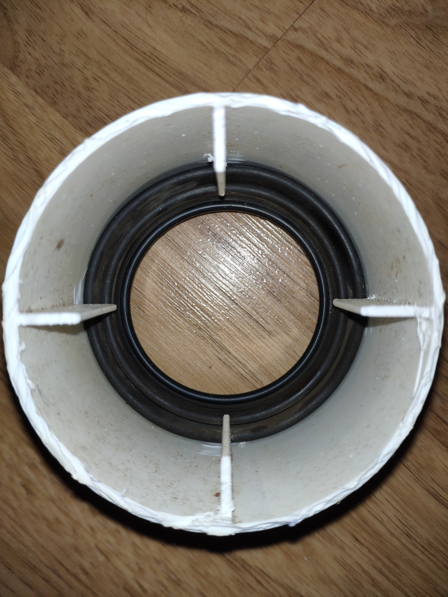

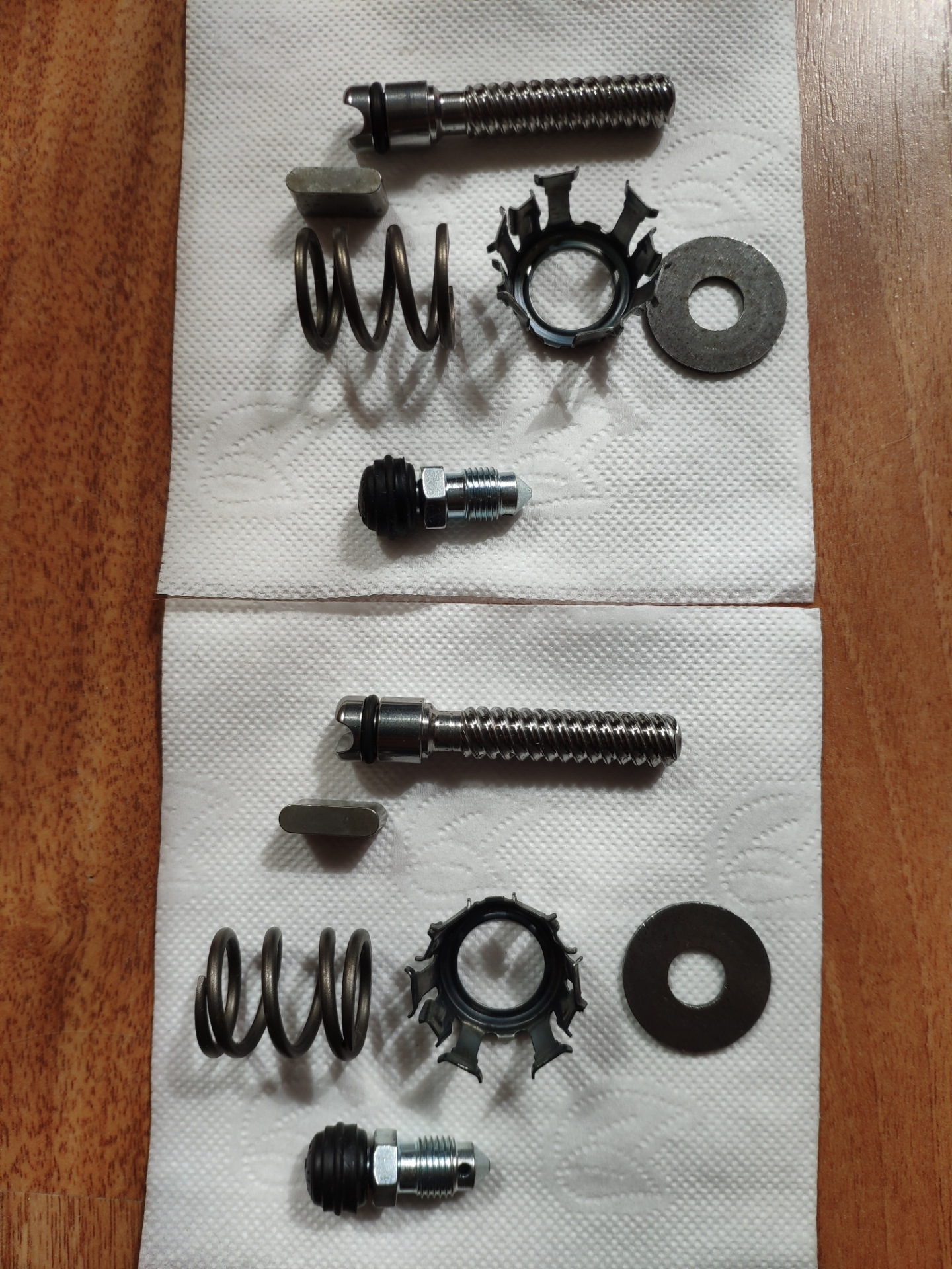

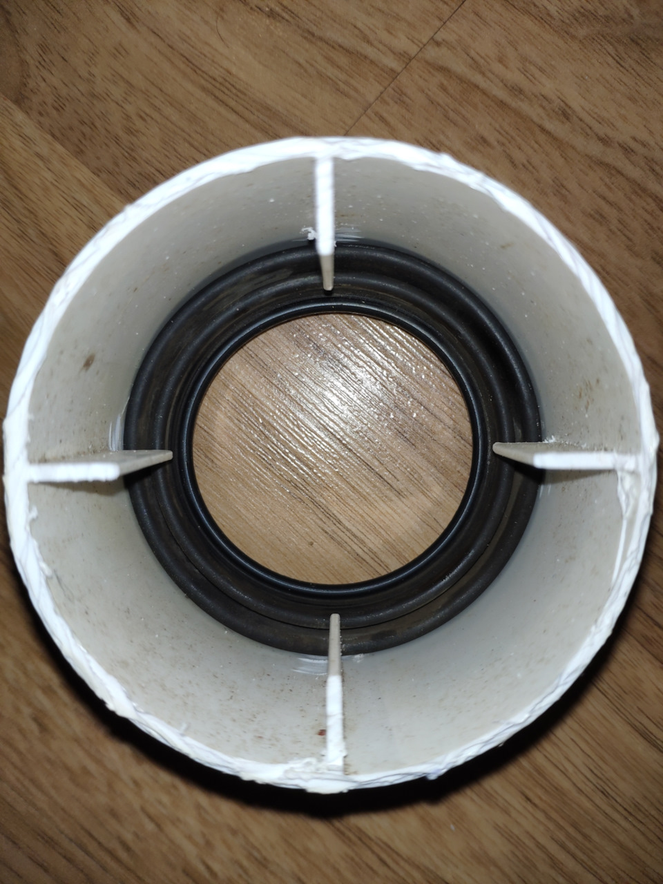

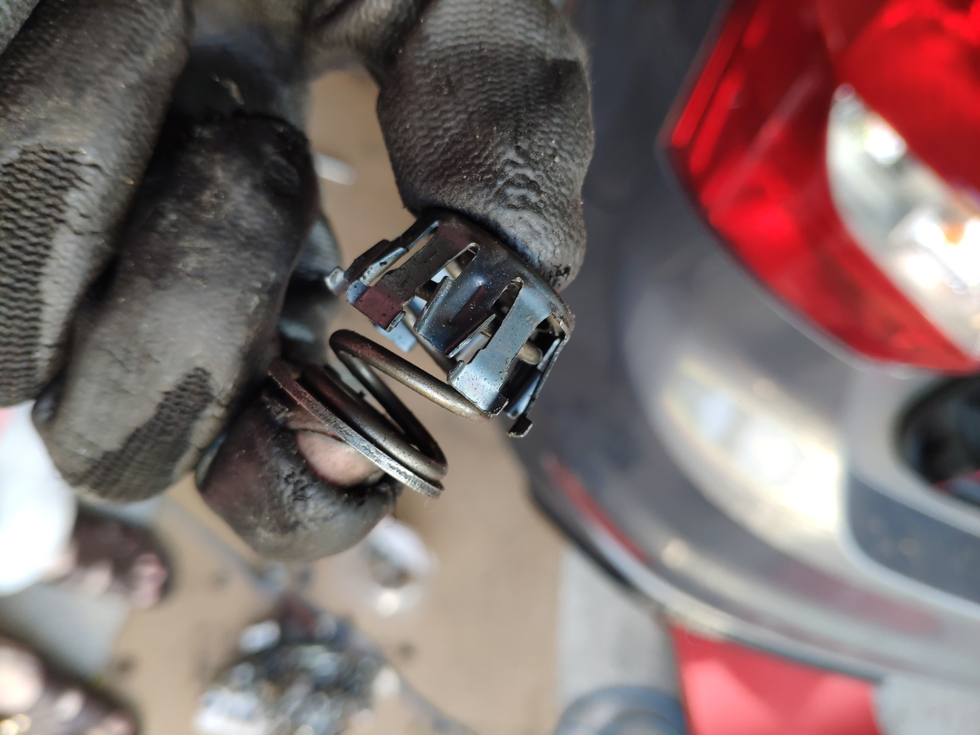

Без тонкостенной трубы нужного диаметра и нескольких удлинителей из набора инструментов с длинной головкой на 16, этот фиксатор невозможно поставить при сборке суппорта. На видео инструкциях все легко, а для тех то лезет в первый раз нет. Когда забрал суппорта из покраски, пол вечера пытался зафиксировать при обратной сборке, и на следующий день тоже около часа возился, после небольшой доработки съёмника болгаркой, на втором суппорте защелкнул все с первого раза, возможно повезло. Еще сложность в сборке возникает из-за покраски, в тисках не зажмешь, царапать не хотелось.

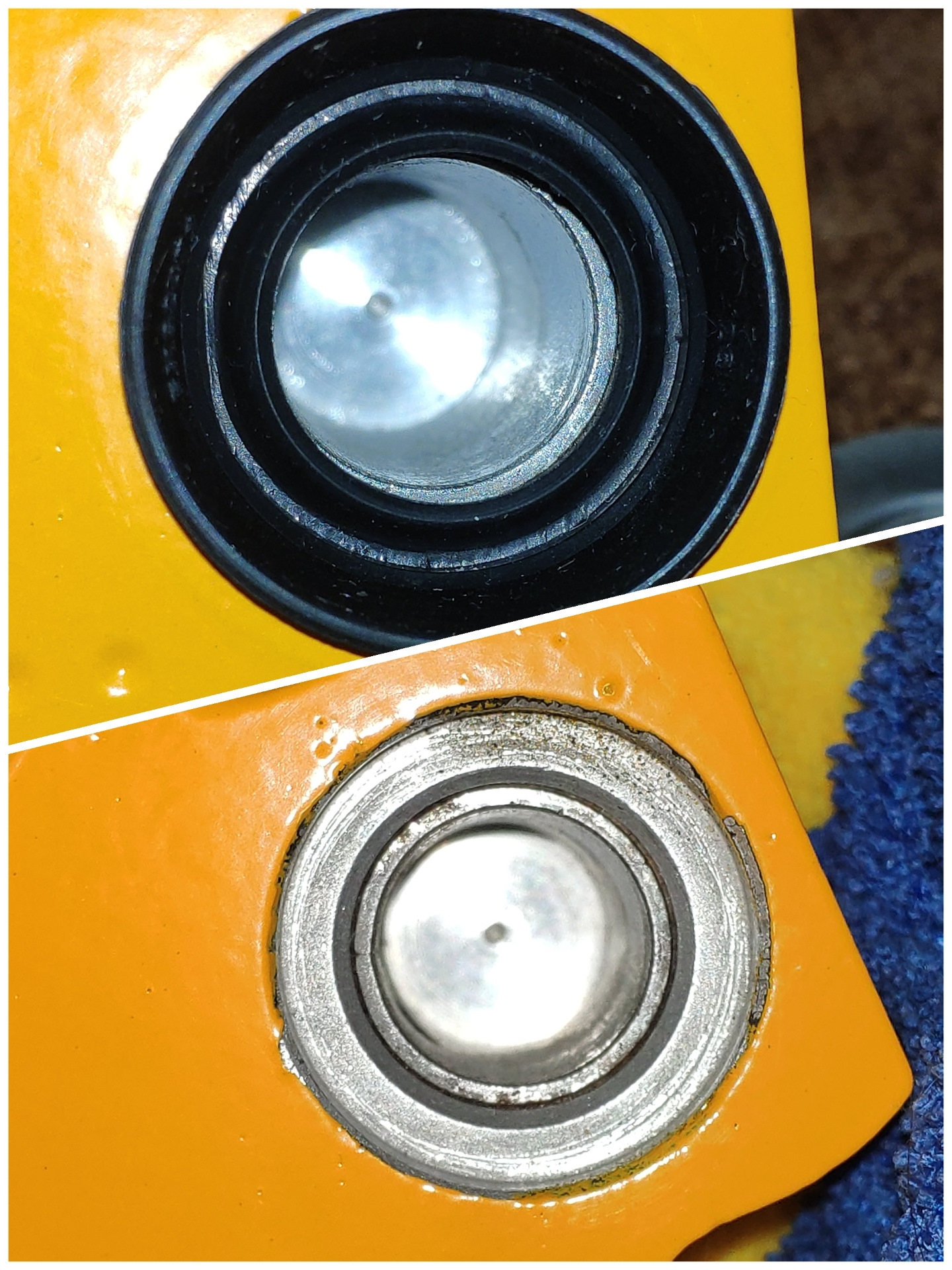

Для пыльников задних суппортов использовал крышку от бутылки с моторным маслом.
Пыльник натягивал на поршень с помощью обычного пластикового хамута, на ютубе наткнулся на лайфхак, реально работает, очень быстро получается одеть пыльник.
На фф3 стоит втулка скольжения, на ff2, маздах и возможно Вольво, стоят подшипники — дополнительные трудности, хорошо на ff3 этого нет
Ремкомплекты с пыльниками и поршнями:
Перед — FRENKIT 757492 = 4850руб.
Зад — FRENKIT 738118, поршни в сборе с пружиной = 2670руб.

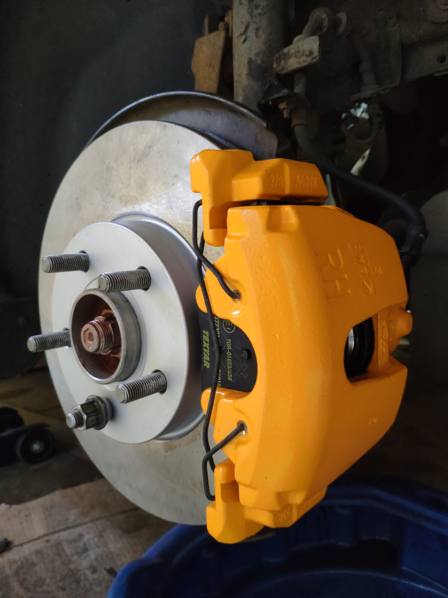

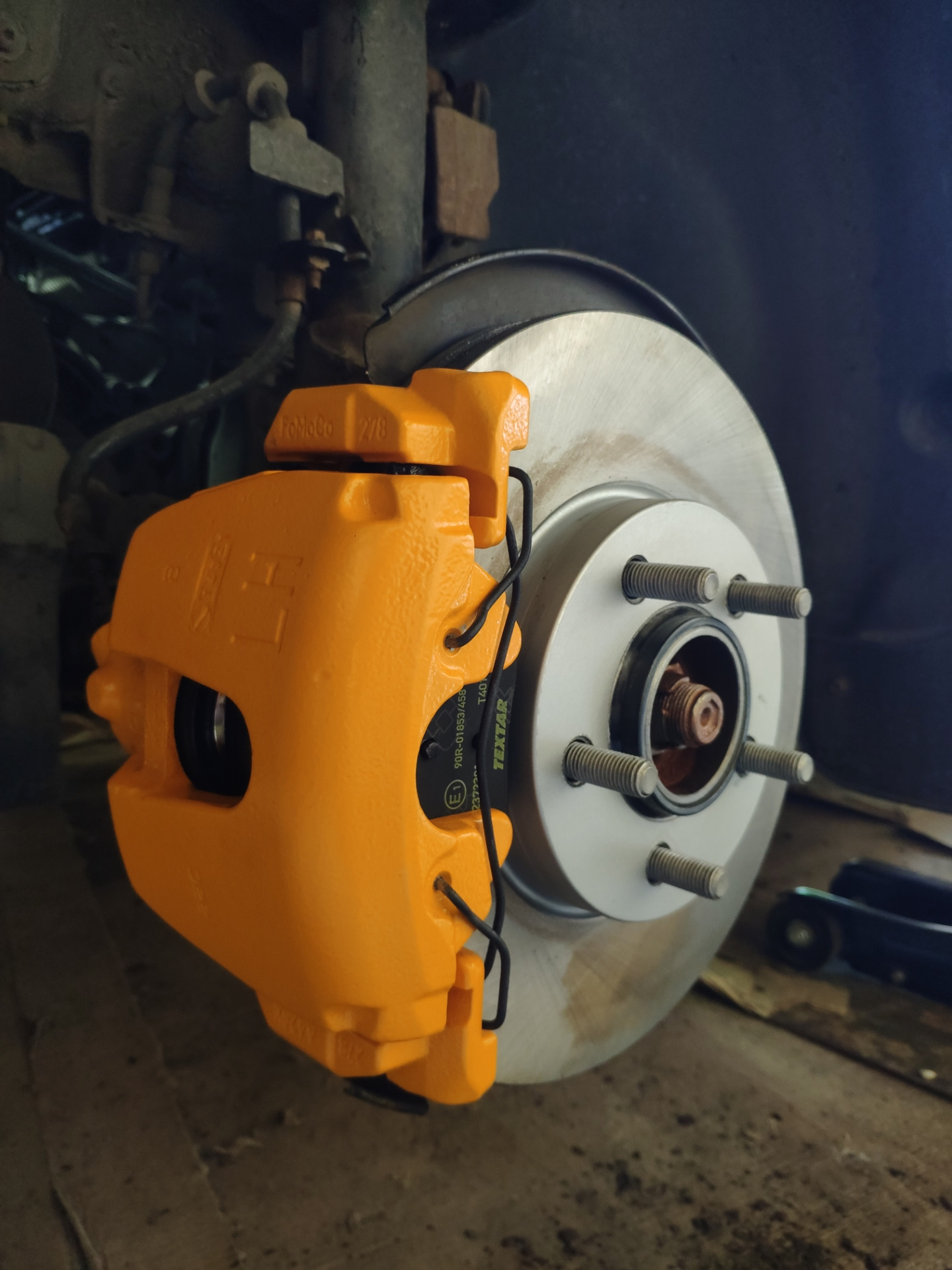

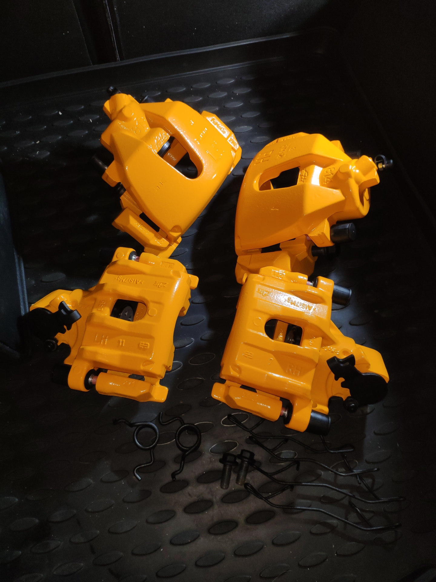

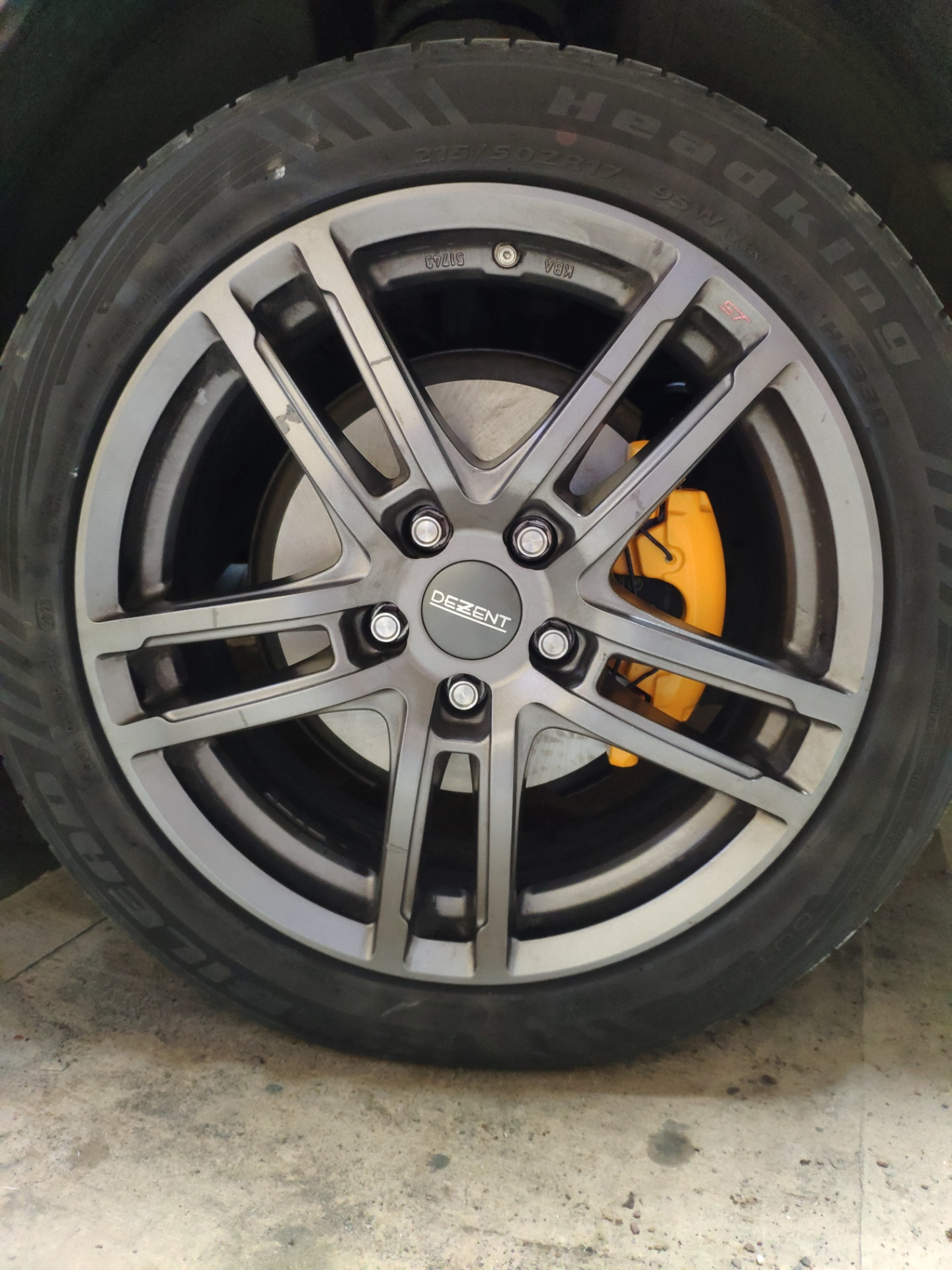

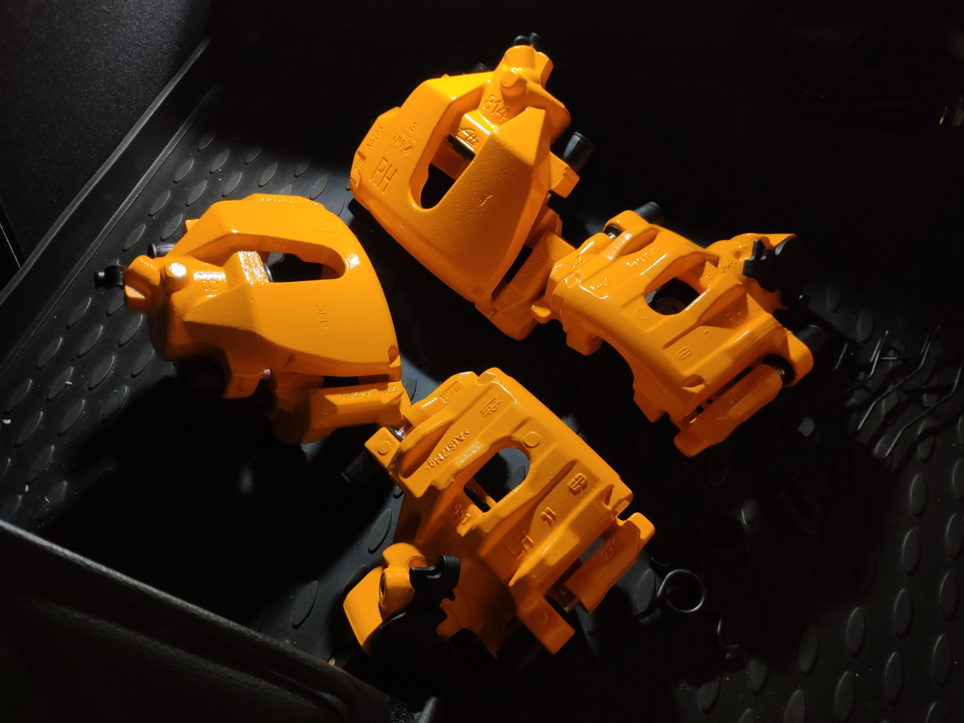

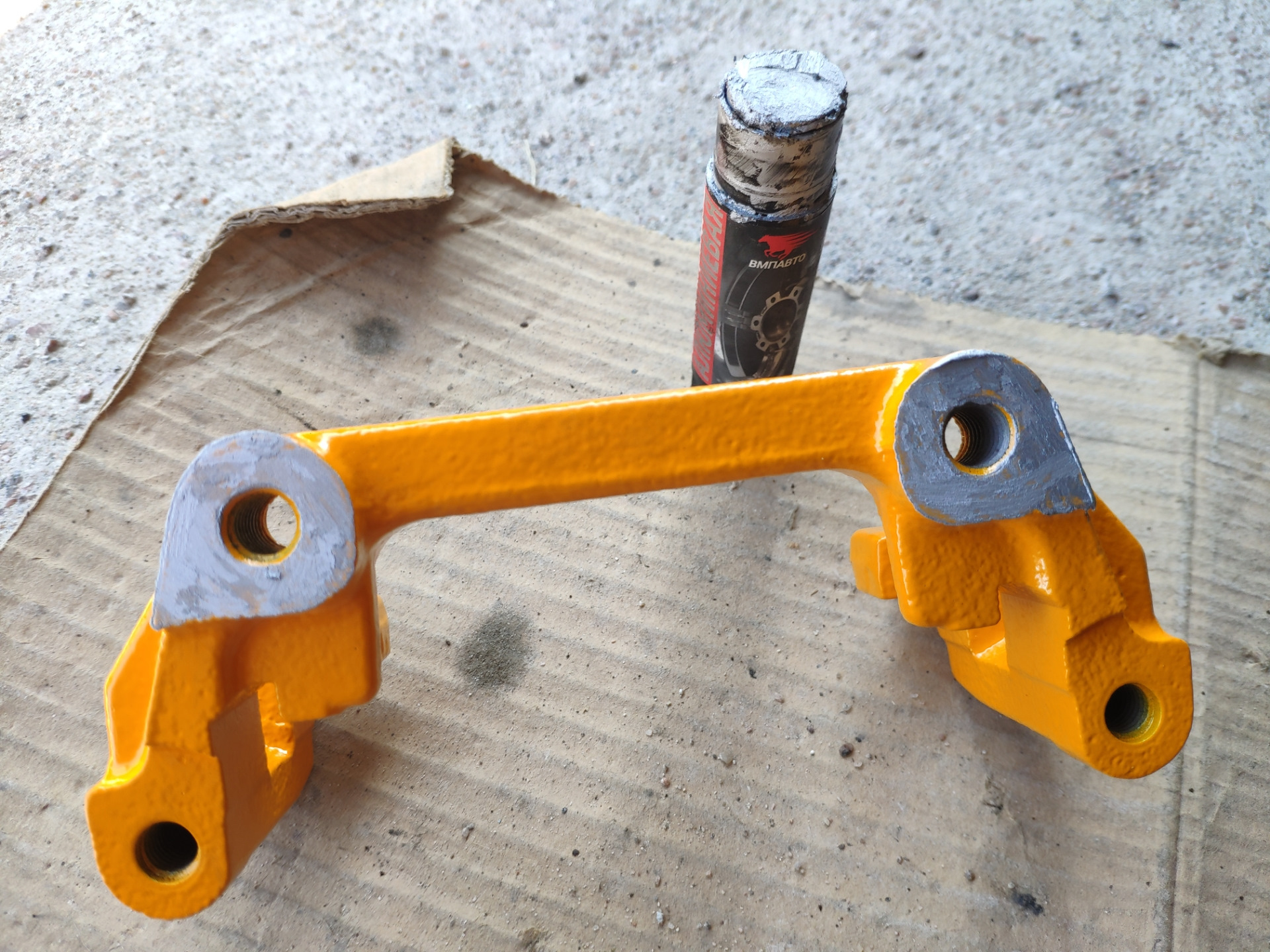

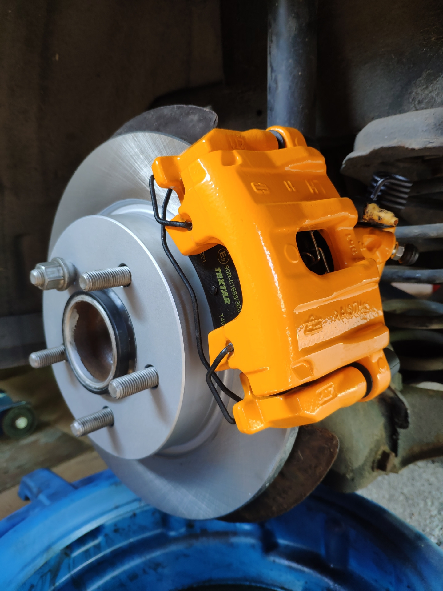

Отдавал в перекрас:
donanatolyi Мне понравилось выполненная работа!
Диски перед: AMD AMDBD269 = 4600руб.
Диски зад: AMD AMDBD268 = 3290руб.
Колодки из старых запасов наконец то пошли в дело:
www.drive2.ru/l/631686748539197125/
После прокачал тормозную жидкость, и уехал в закат 😄
За пару рабочих выходных подобную работу не сделать. У меня ушла неделя:
День на то чтобы все снять и разобрать.
День чтобы отдать в пескоструй.
Два дня на покраску.
День чтобы забрать.
День на сборку, при наличии различного инструмента.
День на установку.

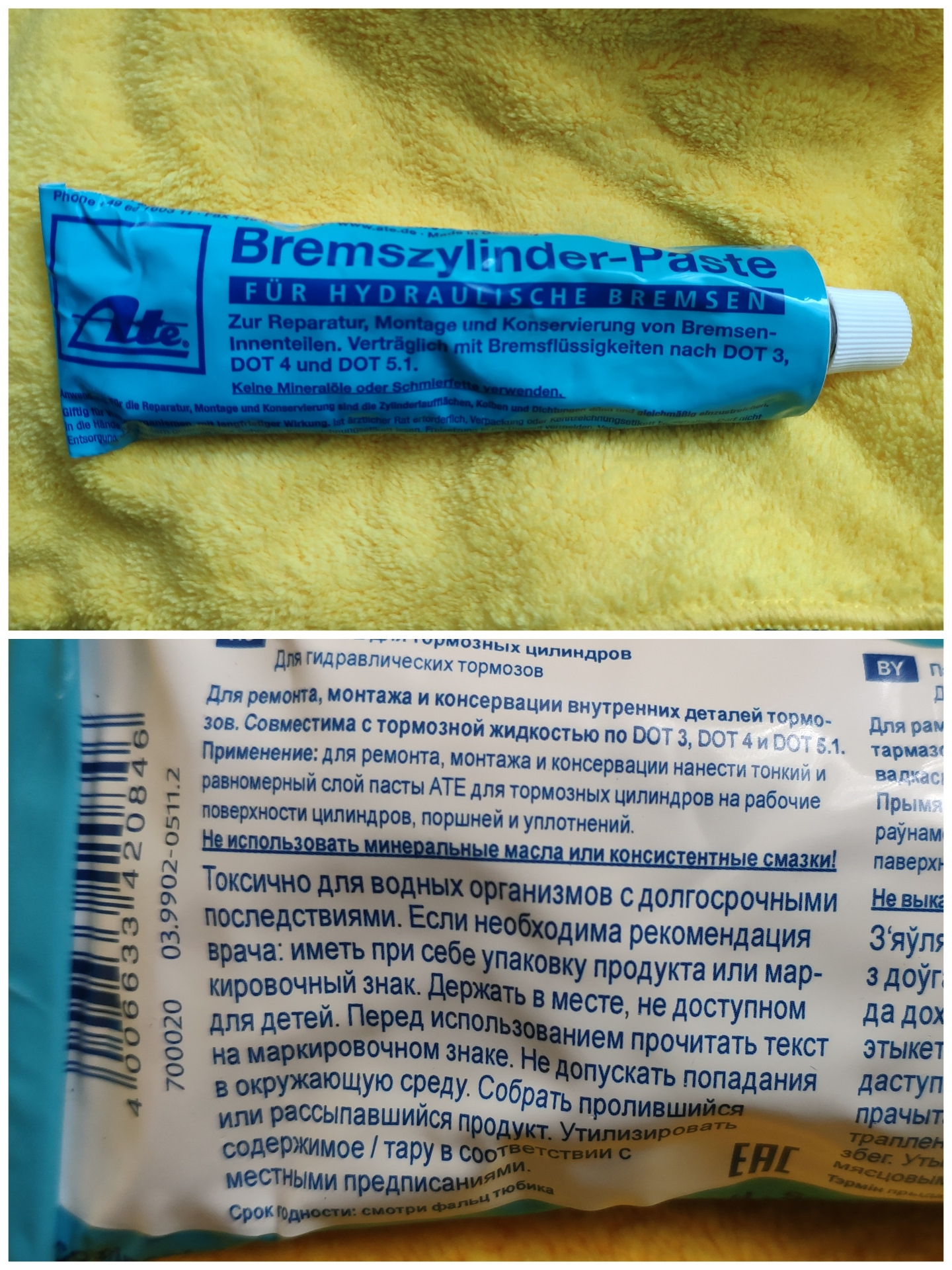

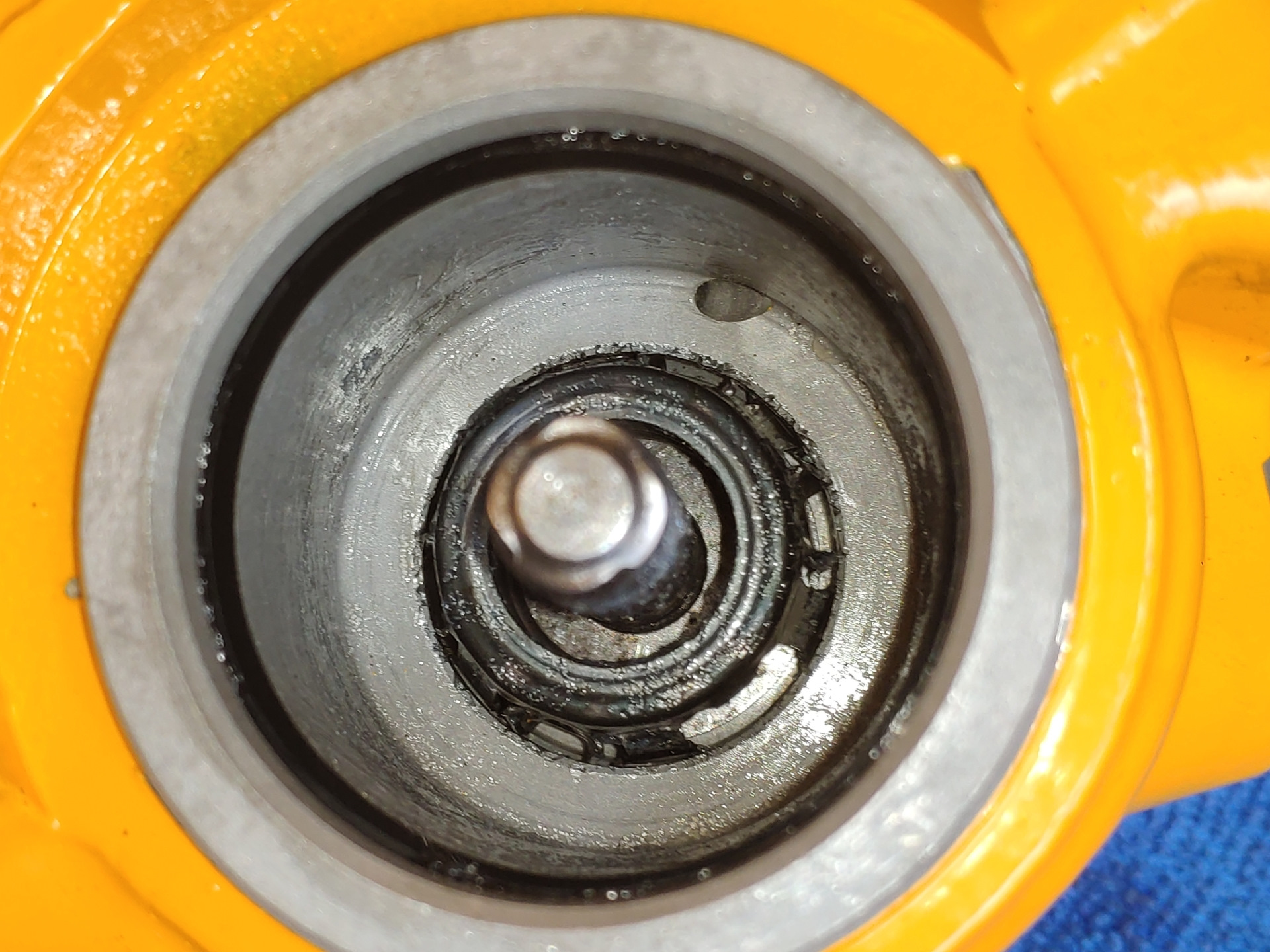

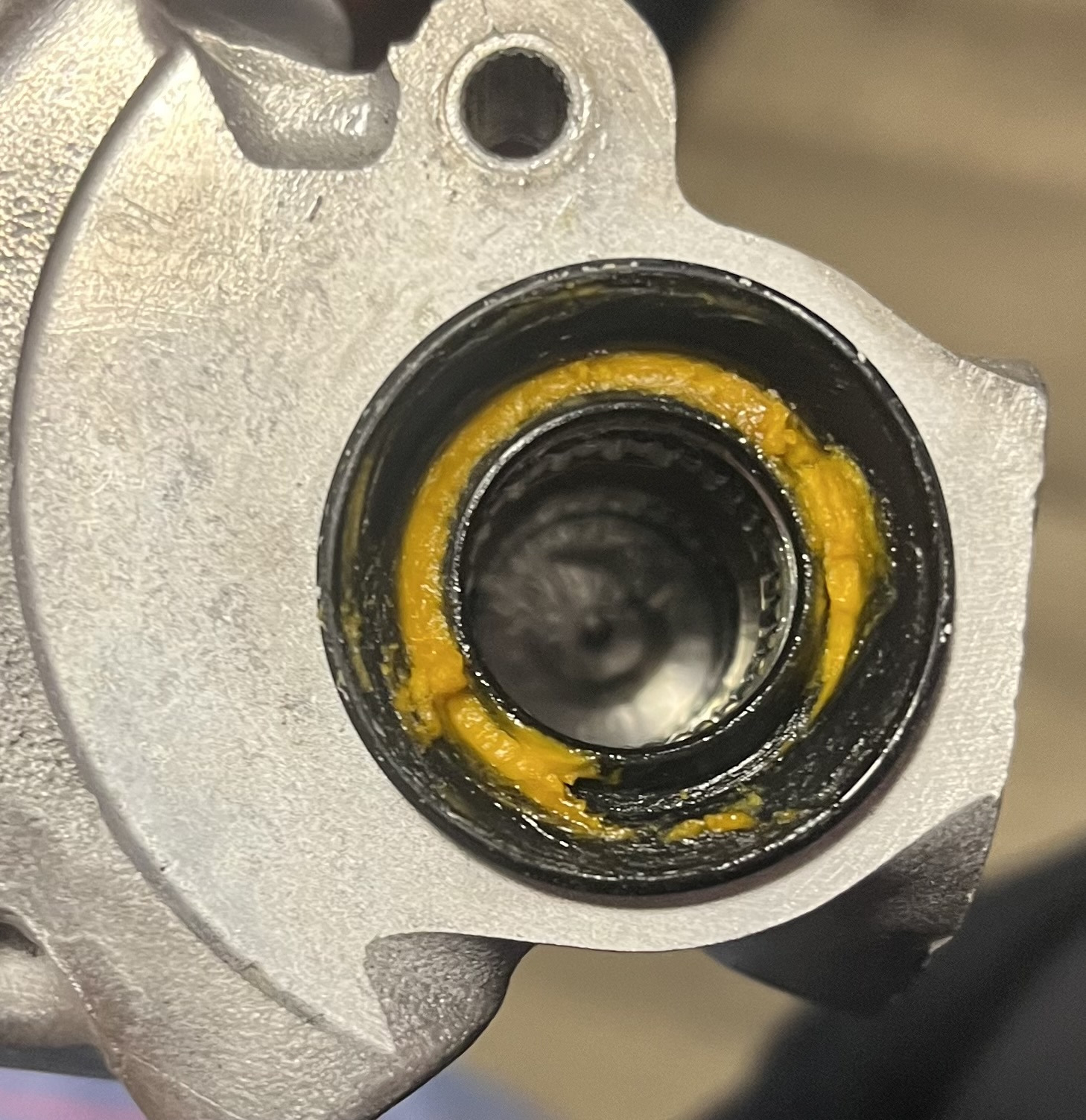

Подскажи какую смазку между пыльником и штоком ручника использовать?
Я ate использовал, она же по цвету была с завода при разборе суппорта
Без понятия что за смазка, и ее там много не надо

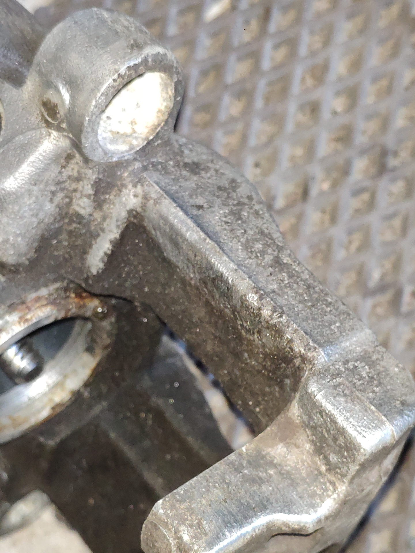

Смазка для суппортов? Нужна ли?
Внутри да, если посмотреть фото до пескоструя видны царапины на стенках суппорта, тонким слоем все промазал, и перед установкой пыльков, складки резины тоже промазал. При разборе большое количество смазки было на штоке ручного тормоза и его сальнике. Много закладывать смазки туда нельзя, будет выдавливать шток обратно. Поршни тоже промазал тонким слоем.

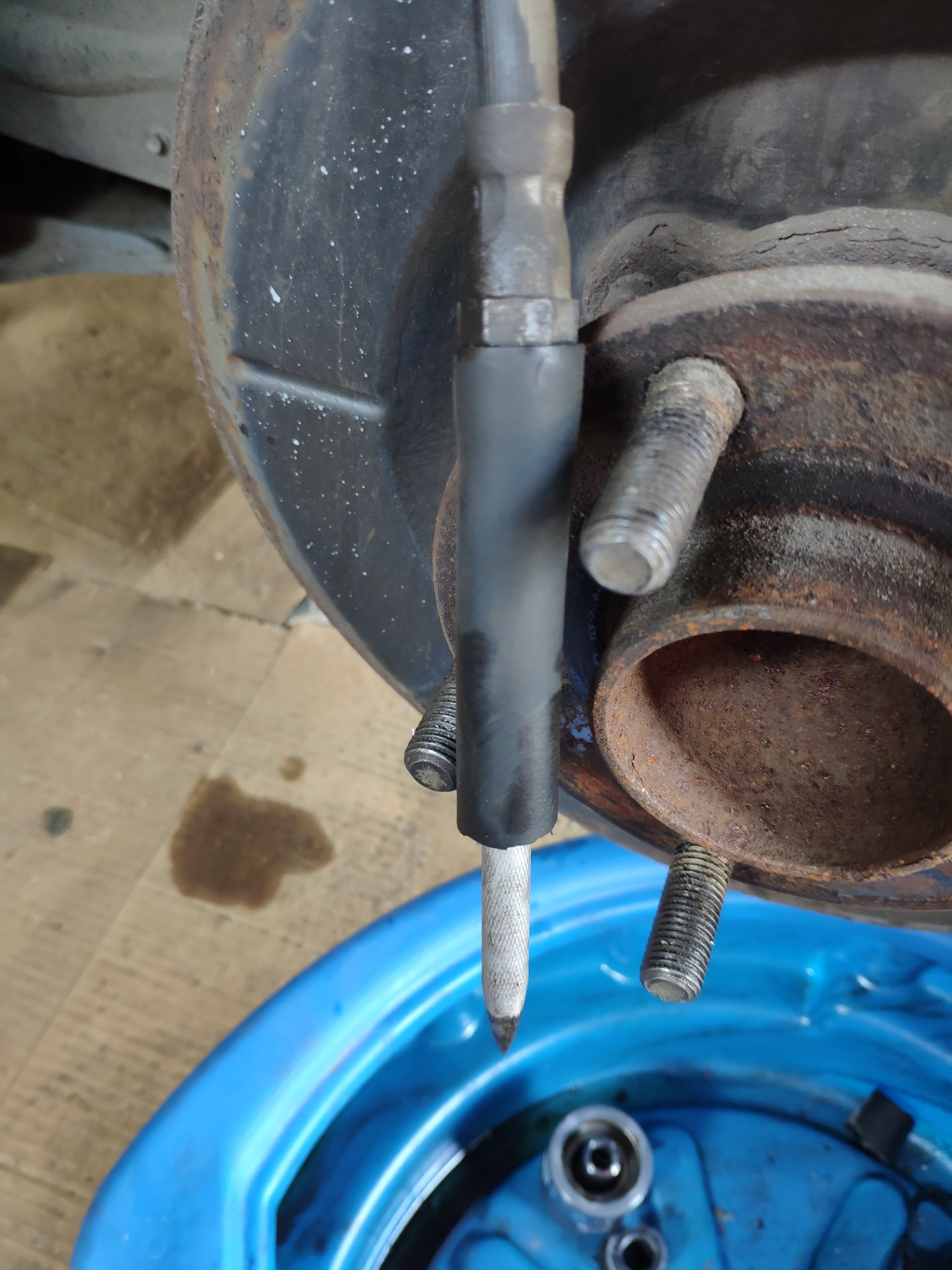

Тоже мечтаю задние суппорта перебрать. Вроде проблем сильных нет, но чисто из-за стояночного механизма. Последние сезоны стал замечать, что зимой порой очень долго разжимается ручник
Боюсь что сам на такое занятие не подпишусь(
Если ручник прихватывает, советую посмотреть состояние оболочки троса ручника с правой стороны

Ps: про трос с правой стороны верно пишут.

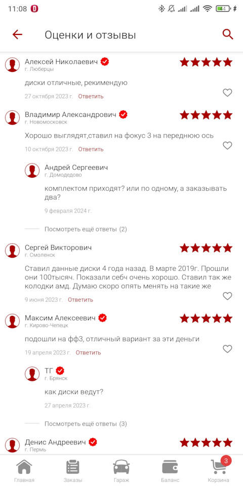

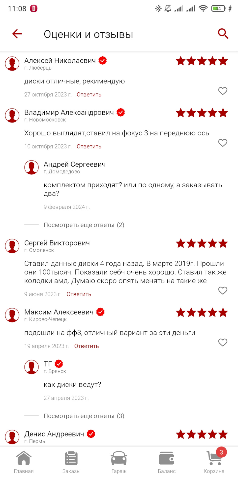

Красота, но АМД полный шлак
Поставить неплохие колодки( привет БМВ), вылизать суппорта.
И реально купить диски по дну рынка.
А что будет? 😄 я знаю что я купил, и знаю что мне их хватит. Зайдите в любой пост по замене тормозов и взгляните на те ошметки от дисков по верху рынка. У меня были trw до этого, проехал 150к железо железом не более, с оригой разницы не почувствовал
Эти АМД в ошмётки превратятся сильно раньше. Либо пара торможений экстренных и биение гарантировано.
Трв хорошая фирма. Вот и не почувствовали разницу с оригиналом.
Ну я сделал свой выбор и меня он устраивает полностью, рискнул так сказать. Или лучше зекерт или маршал?) Уже проехался под нагрузкой несколько километров все хорошо. Эти диски мало кто ставит на форд, на драйве посты не найдёте о них, но за то их ставят на корейцев, типа корейские диски на корейскую машину надо ставить — видимо так логика работает 😄
Плохие отзывы тоже есть, так же как и на именитые бренды
