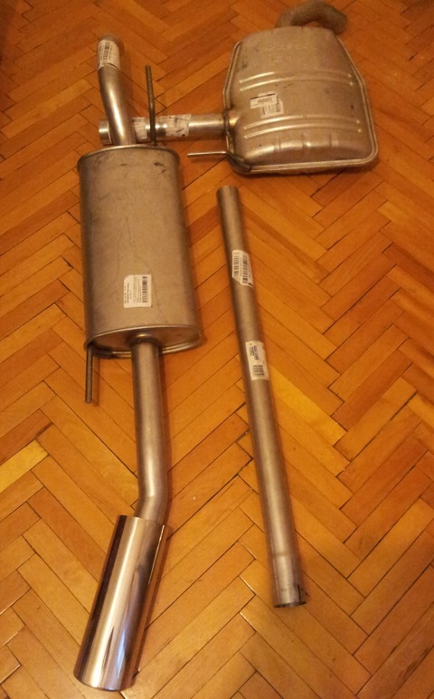

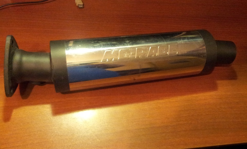

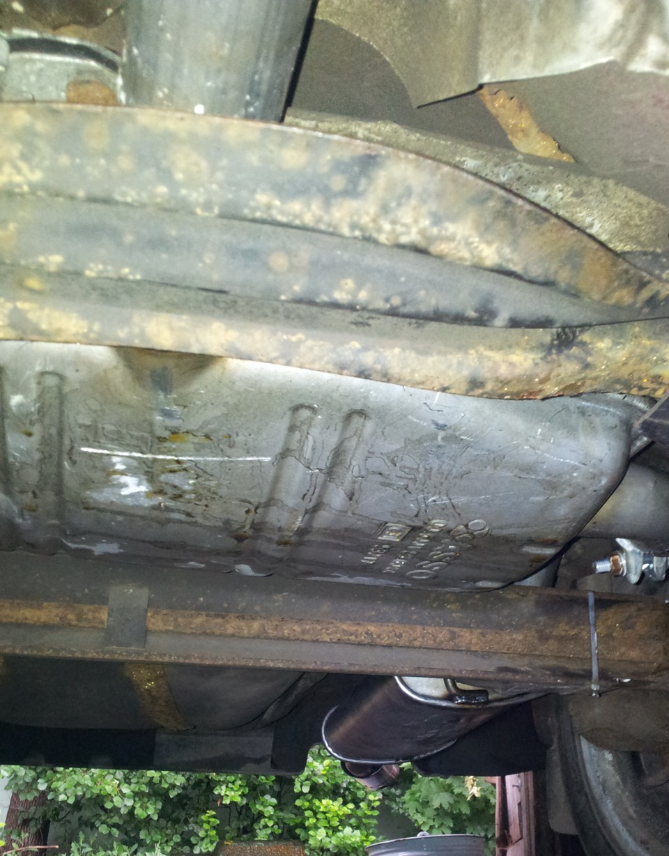

Начнем с предыстории. Прошлой сырой осенью и зимой начало басить на рабочих оборотах (1500-2500), особенно на холодную. Послушав, сидя в яме, было решено отправить средний глушитель на пенсию, а в месте с ним и пламегаситель. Увидев, что конечная банка тоже местами прилично подржавела, правда не насквозь, решил и её поменять. Делать — так всё и сразу.
Для замены куплено:
— Пламегаситель MG-Race 40206
— Средний глушитель Asso 58.6044
— Конечный глушитель Asso 58.7072
— Труба Walker 12652
— Хомуты HJS Leistritz 83 11 8907 — 2 шт
— Муфта Bosal 265-621
— Муфта Bosal 265-119 (не подошла по диаметру!)
— Прокладка Dello 302530137357A (в запас, поставил старую)
— Лямбда-зонд Bosch 0 258 003 554 (LSH 24)

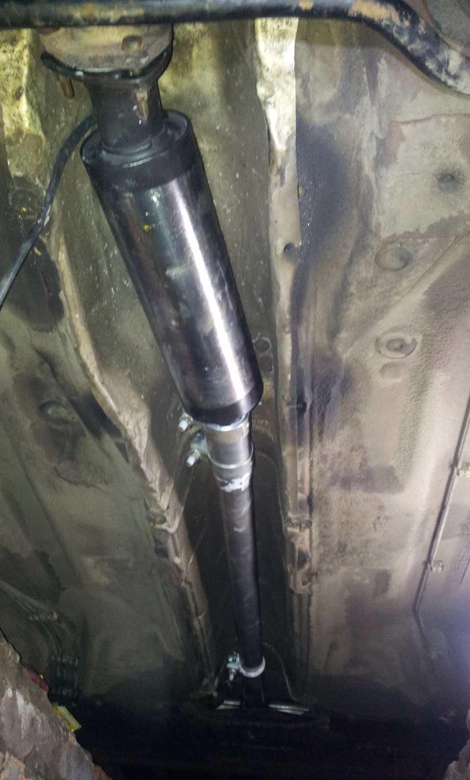

Процесс замены выхлопа на хомутах: ключ на 17, ВДшка и молоток. Загвоздка была только с муфтой, покупая Bosal'овскую ошибся с номером. 265-119 оказалась больше диаметром, так что вместо неё взял 265-621, которая подошла без проблем.
Лямбду я менять не собирался, но она от переезда настойчиво отказалась. Пришлось купить новую. Читал-выбирал какую купить, в итоге взял Bosch 0 258 003 554. LSH 24 стояла до этого, но разъем другой. Аналог с подходящим разъемом заметно дороже. Разъем переставил, длины провода хватило, чтобы перенести его под капот и нормально прикрутить его к кузову. Раньше он просто болтался и не был связан с "массой". При этом проблем с работой двигателя или безумного расхода не заметил. Проверив, что трубы и корпус лямбды звонятся с "массой", все подключил.
Заводим. Работает тише, с небольшим урчанием в пламегасителе. Поддаем газу — все ровно, звук хороший. Через пару минут начинаю выезжать из гаража и начинаются неведомые пляски оборотов. При нажатии на педаль, обороты сначала проваливаются, потом увеличиваются. Если резко отпустить падают до 600, потом начинают прыгать на холостых (600-1500). Отключаю лямбду — всё ровно. Попробовал поездить с подключенной лямбдой — тяга лучше, без неё тупеет.
