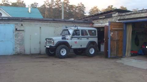

Заморачиваться не стал при установке топливного насоса, решил установить погружной в родной бак карбюраторный. Нашел топливозаборник от чего-то с датчиком топлива, трубку заборную обрезал до нужной длины, провода задействовал идущие на датчик, соединил шлангом, и чтоб не раздувало его в середине вставил хомуты. Все встает в бак как штатный топливозаборник . Работает два года год, пробег 27тыков.
Комментарии 1
Фото железки сверху показало бы нам ее каталожный номер :) и было бы понятно от чего она.
