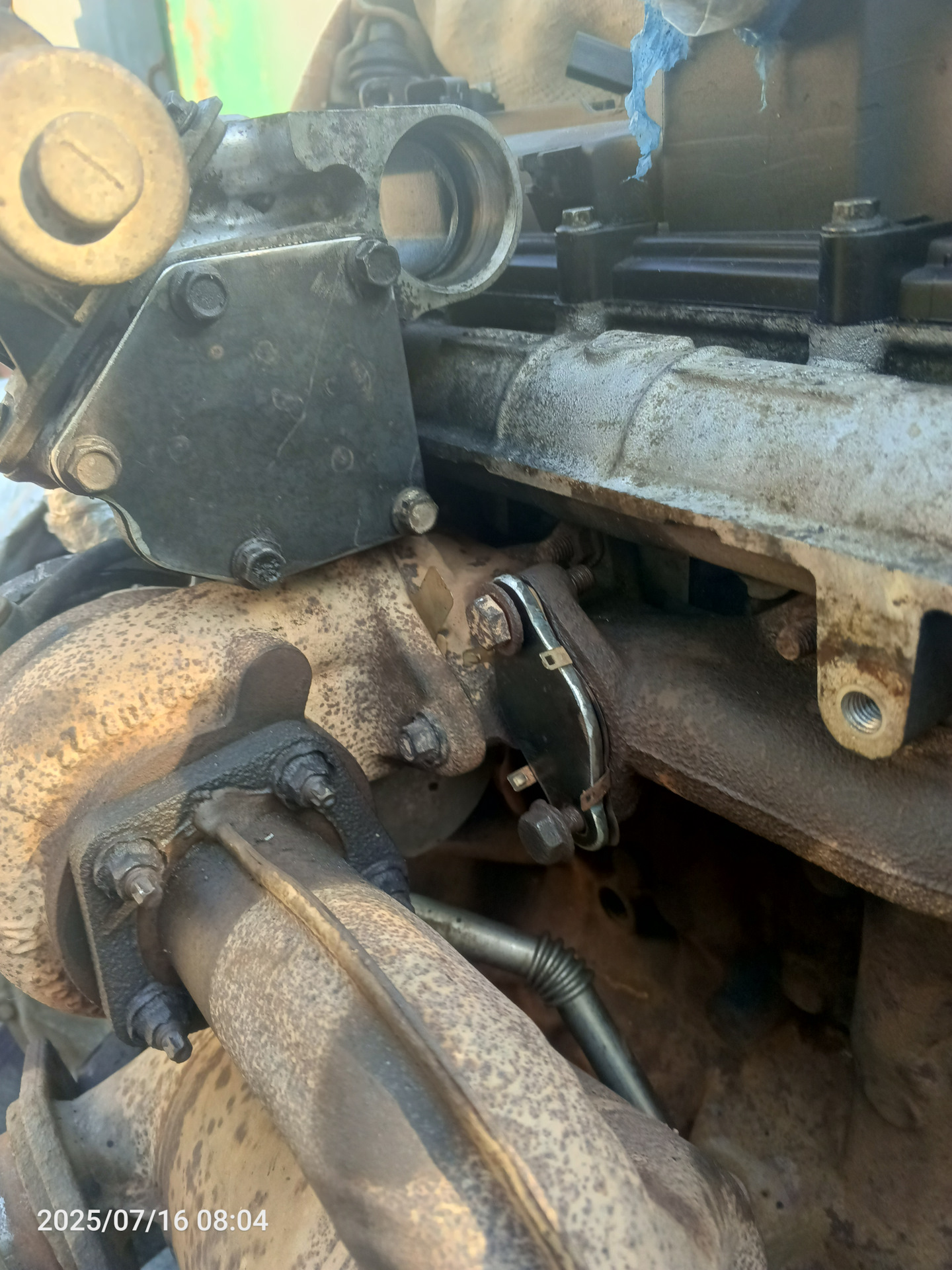

Всем привет друзья. Недавно закончил небольшой ремонт, а точнее запланированное еще с весны обслуживание двигателя, так как пробег уже после капиталки почти 69 тысяч. Некоторые запчасти начал собирать с зимы. Единственное, что приобретал позже, это маховик и выжимной, так как не знал в каком они состоянии. Скажете, во ты заморочился, движок вытащил. А по мне так было удобнее. Да и есть где и чем. Ямы нет( на заднем плане на некоторых фото гараж и судите сами по его размерам), поэтому во дворе на солнышке. Кто сам менял ГРМ, сцепу, регулировал клапана и физически глушил ЕГР меня поймут, а когда это в комплексе, то уж лучше движок скинуть. В итоге было заменено: ГРМ, выжимной + маховик + к-т сцепления, сальники коленвала и распредвала, прокладка крышки клапанов, ремень доп оборудования, отрегулированы клапана, заглушен ЕГР, замена кольца на выхлопной, клапан управления геометрией турбины, рычаги в сборе ( по ходу выяснилось, что шаровые и сайлентблоки подустали), грушу подкачки + трубки( на родной клапана не держат от слова совсем, еле закачал соляру после ремонта), ну и на крайних фото незапланированные расходы после града. Кратенько все описал, у кого возникнет желание пообщаться по поводу ремонта пишите. Двигатель после этих процедур стал работать тише и ровнее. Все добра и без поломок.

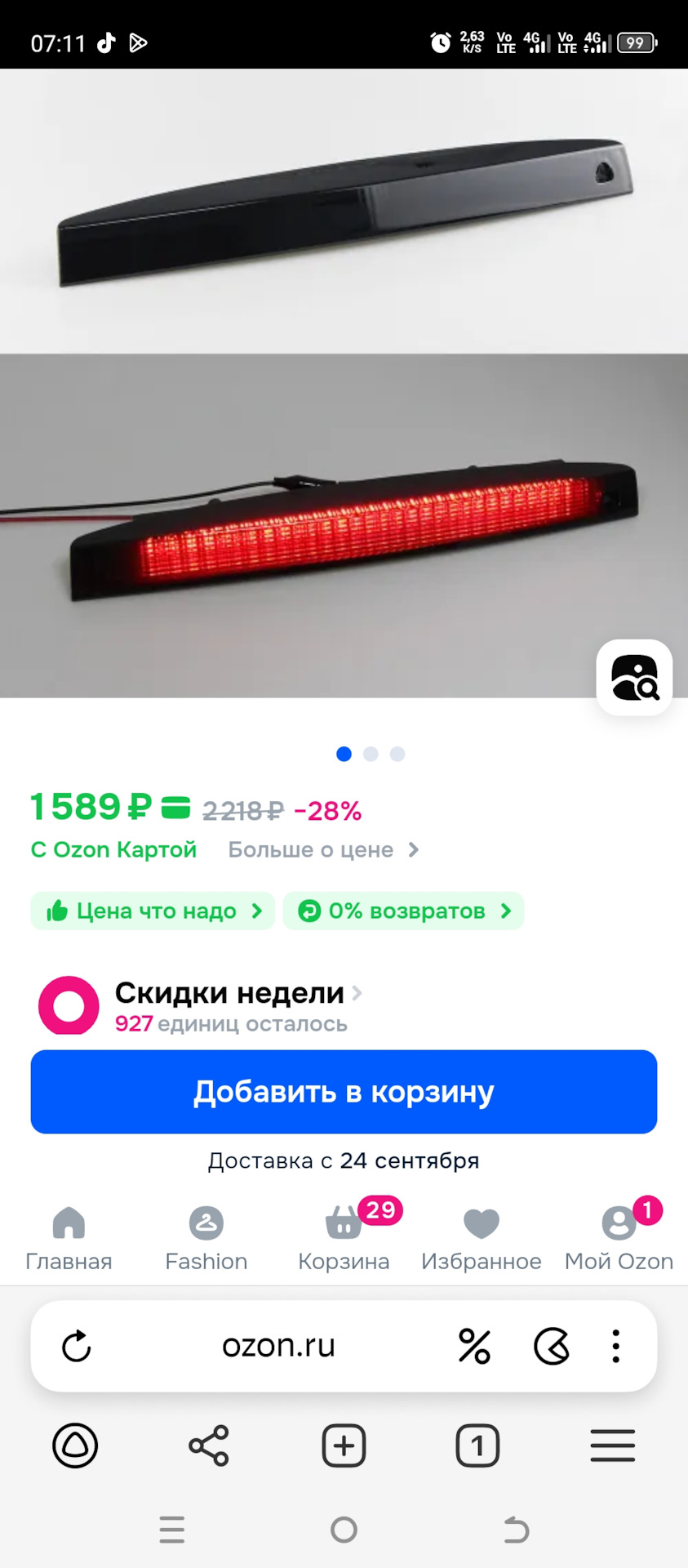

Сейчас перебираю мотор, приблуду ЕГР вместе с теплообменником полностью убрал, теперь доступ к турбине отличный сверху. Интересует верхний стоп сигнал, можно ссылку на него?
Привет. Верхний стоп сигнал заказывал на Озоне. Доставка из Китая. Ближе не нашёл. Только смотри он у тебя прикручивается или на защёлках

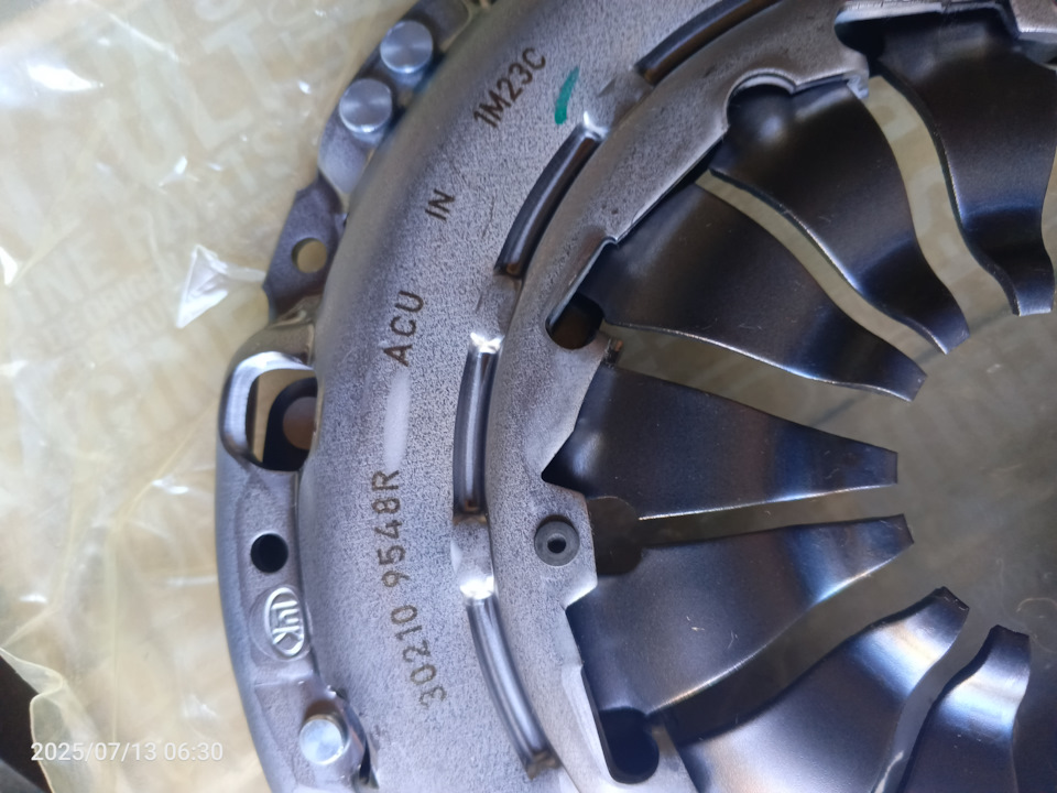

За сколько купил комплект сцепления+ маховик?
У меня в Воронеже есть хороший запчастист, с отличными ценами, я у него когда то брал по 45 комплект, на две машины.(90 т.р)
В этот раз, когда грм рванул, он меня просто шикарно выручил своими ценами.
Можете поделиться контактом? Также предстоит менять комплект сцепления и скорее всего маховик.
