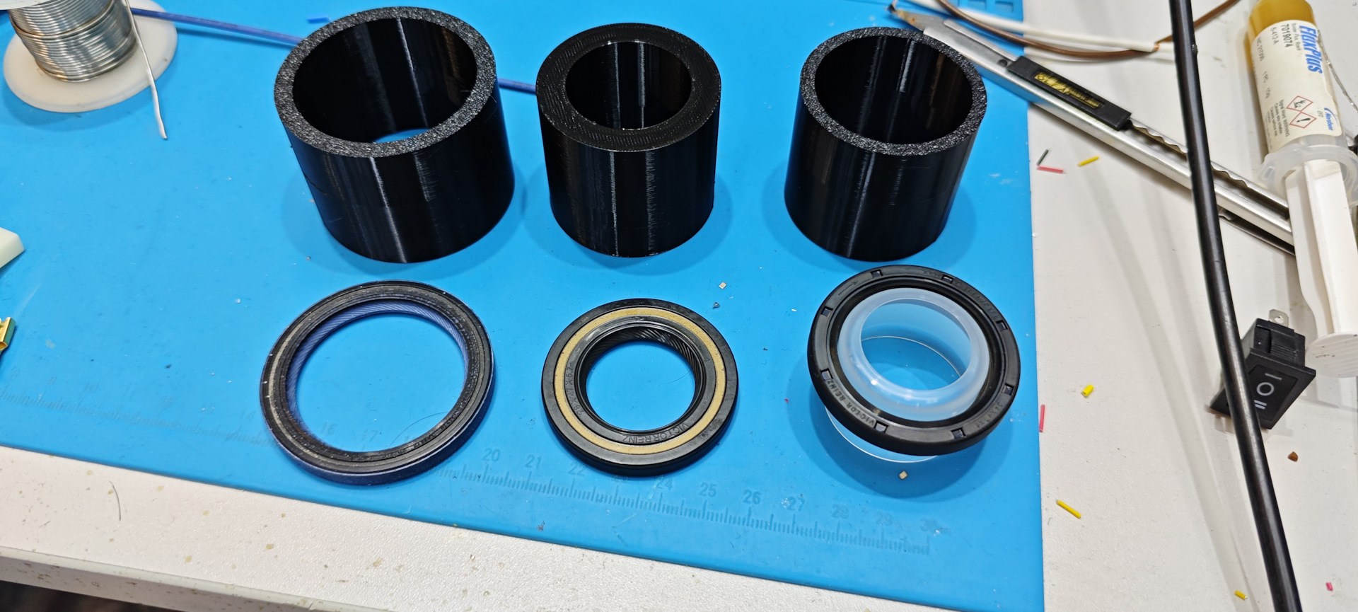

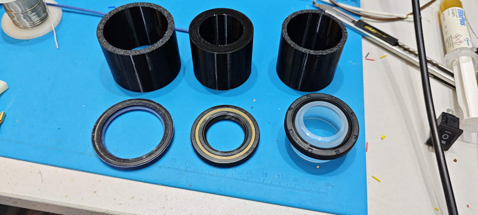

Кстати сальники со стороны ГРМ менял в выходные машине отца. Дабы всё сделать аккуратно напечатал на 3д принтере оправки. Годный метод получился.
Я токаря напряг, себе тоже выточил, когда сальник дифференциала менял, так же пыльники на суппортах, тнвд, гораздо удобней, чем по сторонам стучать.👍
