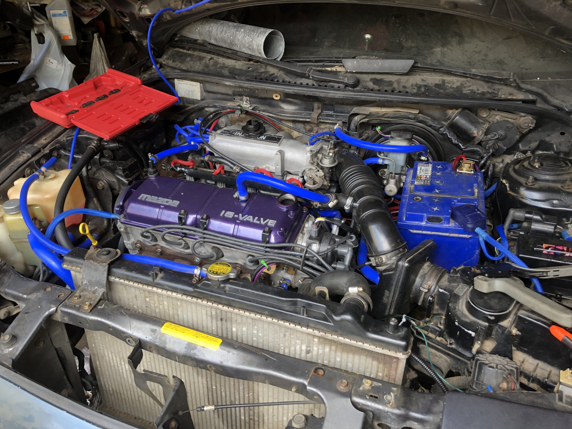

Много было сделано, подробнее в видео
Затраты на запчасти и артикулы:
Направляющая клапана Metelli(На двс В3 они тоже подходят, именно с него и брала замеры)
— впуск 012546 8 шт — 2063р,
— выпуск 012546 8 шт — 2243р
Болты ГБЦ Elring 707.630 комплект — 2483р
Термостат Mahle TX783D — 1836р
Подшипник маховика NTN 6202LLUCM5K — 226р
ГБЦ б/у — 8835р
Распредвал — 6287р
Датчики:
— Темпы(во впуск) Meat&Doria 82079 — 700р
— Темпы(в гбц) KT104720 — 365р
— Давления масла Kraft KT104352 — 182р
Ремни:
— ГРМ Continental — 920 р
— Клиновой Miles AVX13X900 — 266 р
— Поликлиновой Masuma 4PK890 — 381 р
Ролик натяжной ГРМ NTN — 1037 р
Пружина натяжителя Mazda B63012711E — 202р
Сальники и прокладки:
Сальник коленвала задний(со стороны кпп) NOK BH2845E0 — 293р
Сальник коленвала передний(со стороны грм) NOK BH4592E0 — 341р
Фильтра:
— Воздушный JapanParts FA323S — 305 р
— Топливный JapanParts FC315S — 232р
— Масляный JapanParts FO313S — 176р
Масло LiquiMoly 21225 — 4170р
Свеча зажигания NGK 2756 — 780р
ИТОГО ЗА З/Ч: 52254
ИТОГО ЗА РАБОТЫ: 6670
ВСЕГО: 58924

Шикарный результат! Сколько времени заняло на весь ремонт? и почему масло зеленое?
Где-то с начала февраля пошла работа. Насчет зеленого оттенка масла не узнавала(узнаю, когда поссыт откуда-нибудь, оно под ультрафиолетом светится)
Это специально так предусмотрено? Чтобы легче было место утечки искать?
Да, с УФ фонариком лазиешь и смотришь
