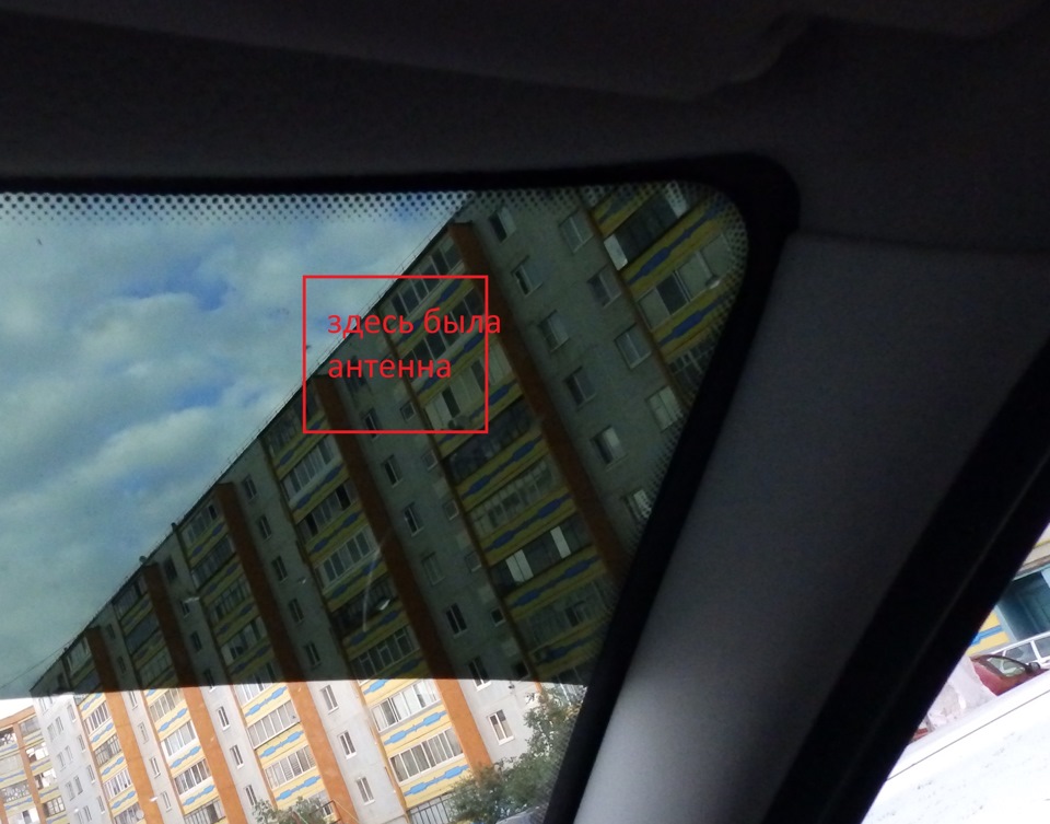

Собственно ближе к делу. До тонировки антенна сигналки стояла на краю лобового стекла в 3-х см от края. При установке полоски на лобовое тонировщик ничего не менял и прилепил антенну на старое место. Результат- дальность брелка уменьшилась.

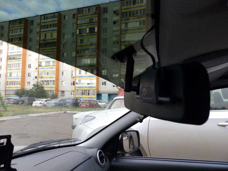

Были мысли удалить полосу с лобового, сделать дополнительную антенну, купить модуль с симкой и т.п. Помучавшись немного решил переставить антенну ни же полосы. Переставил и временно приклеил изолентой, дабы испытать. Приклеить пришлось по центру лобового, ниже полосы на 5 см., т.к. шлейфа идущего к антенне не хватало. Испытания прошли успешно. Но вид на антенну посреди лобового стекла был не очень, не по феншую и вообще колхозно. Фоток в таком виде не сделал.

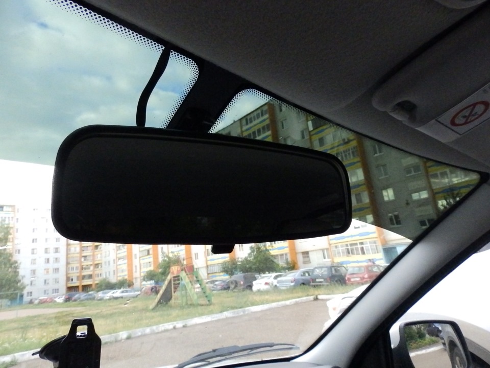

От жары изолента отклеивалась постоянно, антенна падала и висела на шлейфе. Что бы не болталась в воздухе, приклеил её позади зеркала заднего вида той же изолентой. Ради прикола попробовал поиграться брелком из квартиры. И что же вы думаете- работает!
В общем прилепил антенну, на двусторонний скотч сзади на корпус салонного зеркала заднего вида.
Теперь сигналка работает так же как до тонировки!
