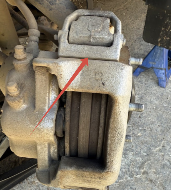

И вот при торможении со скорости стал замечать биение тормозов. После нескольких выездов за город, биение началось уже и на городских скоростях. При торможении перед светофорами чувствовалось как педаль "ходит" в верх-в низ, и машина замедляется неравномерно, рывками.

Вывесил морду авто, снял колеса, осмотрел фронт работ, покрутил колеса, пошатал их в разные стороны на предмет проверки ступичных подшипников, типа я в этом что-то понимаю 😁🤦♂️ и приступил к осмотру тормозов.
Сразу бросилось в глаза, что внутренняя тормозная колодка на правой стороне изношена значительно сильнее внешней.
На левой стороне подобного не замечено
Все интуитивно понятно разбирается, раскручивается достаточно легко, потому что предварительно обработано ВД-шкой. Но опять замечаю, -что-бы ты на ниве не откручивал, все метизы будут в различной коррозии, самых разных цветов и оттенков 😆
Тормозные диски отдались мне в руки не сразу, пришлось по минут 10 отмачивать проникающей смазкой, забрызгивая ею все щели. Далее постукивание киянкой, прокручивание оси и все снялось.

Кто в курсе, почему зажимает внутренняя колодка, подскажите плиз в комментариях или в личку. Манжеты на тормозных поршнях перед сборкой почистил, как и все вокруг там.

О, вот эти места не догадался смазать. Но дума это и без разбора можно реализовать.
По поводу разного износа колодок:
При установке колодок контролируйте свободно ли колодка ходит в направляющей. Можно для проверки перевернуть её металлом к диску и убедиться, что она свободно проходит через всю направляющую. Некоторые колодки имеют заусенцы и надо пройтись напильником. На Ниппоне такого не видел ни разу. И не забудьте смазать места контакта пряжек со скобой.

А самое главное сделали? Заложили смазку под пыльники циллиндров?
Нет 🫣
Даже не слышал о таком. Погуглю. Спасибо
www.drive2.ru/l/644432837084196397/
Ну как правило заклинивает поршня в суппорте. Резинки оригинальные на ладу полная туфта, пыльник трапеции однажды месяц отходил. Потому при переборках стараюсь брать качественные аналоги

Будете вдруг перебирать сами, берите Frenkit резинки. Суппорта в сборе относительно сомнительного качества :(
