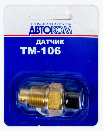

А недавно заметил что ДУТОЖ, который на блоке между 3 и 4 свечой и даёт показания на панель — в движении на скорости 90-100 бывает на глазах температуру снижает и показывает 70 и потом обратно набирает до 85, и так может сделать качели несколько раз туда обратно, постепенно секунд по 20 вниз/вверх.
ОЖ в порядке никуда не уходит, пробок надеюсь нет, когда менял ОЖ — выпускал всё. Радиаторам — год. Кондея нет.
ДУТОЖ поменял новый поставил Калужский родной. Проблема осталась.

Подозрения что второй ТМ-106 от Калужского Завода Автоприбор — не рабочий?
Но оба датчика ведут себя идентично, что старый что новый.
Вот такой куплен:
Для начала проверить тот который у термостата (замерить сопротивление в кипящей воде) должно быть 177 +/- 2 Ома, если там 200 Ом — менять на заведомо рабочий (желательно от нексии, артикулы все по моей ссылке выше есть) потому что по нему измеряют температуру мозги и включают веетиляторы, тот что на приборке — просто показометр.
Если на термосе датчик "правильный" — для начала зачистить контакт и проверить провод на датчике у 4 горшка, если не прокатит — покупать кулёк датчиков и начинать кипятить и мерить, там сопротивление другое, но в инете значения есть, рекомендую начать с лузара.
