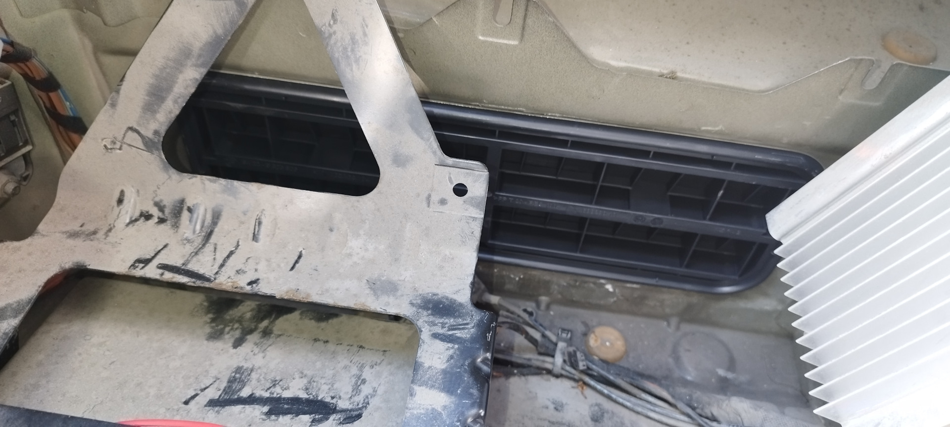

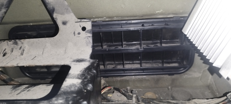

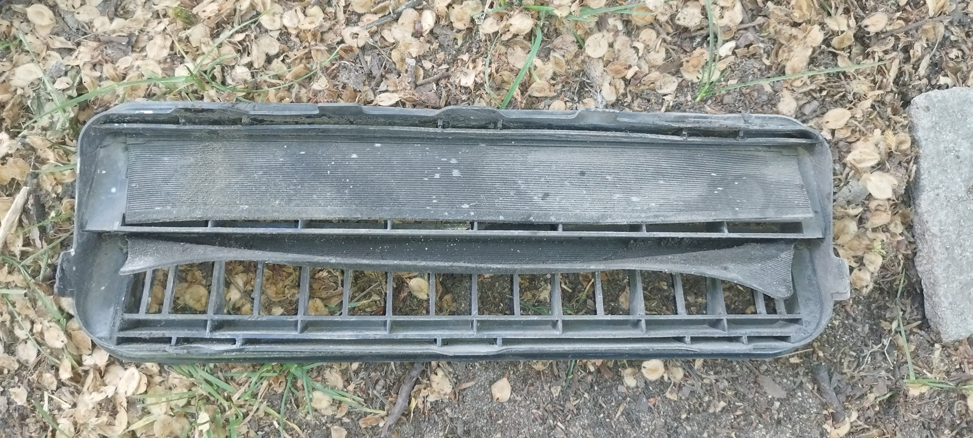

В процессе снятия обшивки багажника было обнаружено большое количество пыли с правой стороны в нише аккумулятора и с левой стороны. При осмотре вентиляционных каналов было обнаружено, что на правом канале резина потеряла свою эластичность, была сильно деформирована из-за чего пыль попадает в багажное отделение.

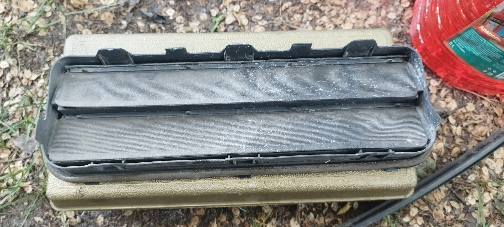

На левом ситуация была чуть лучше, резина плохо прилегала по углам канала при этом сам канал болтался в посадочном месте и легким движением извлекался, более того после мойки машины возле него была замечена вода.

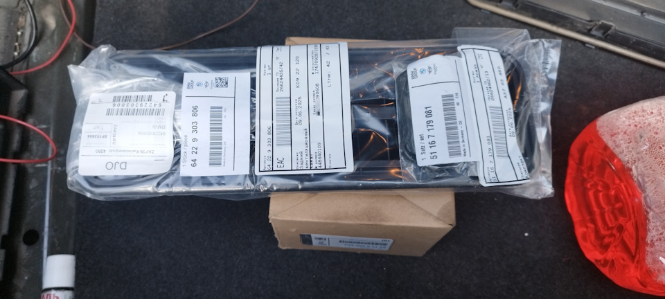

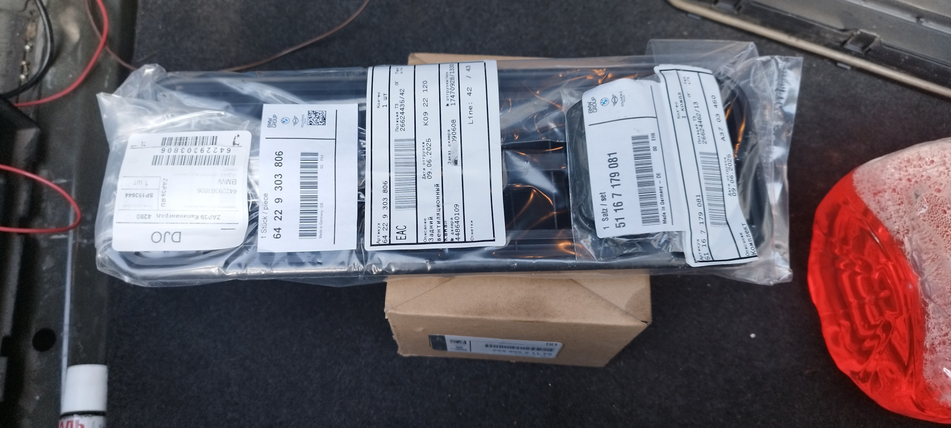

Изначально я заказал только один 64229303806 так как где то вычитал, что они поставляются парой, но по факту пришел только один. Чтобы не тянуть кота за хвост сразу дозаказал второй и помчался до дома менять.

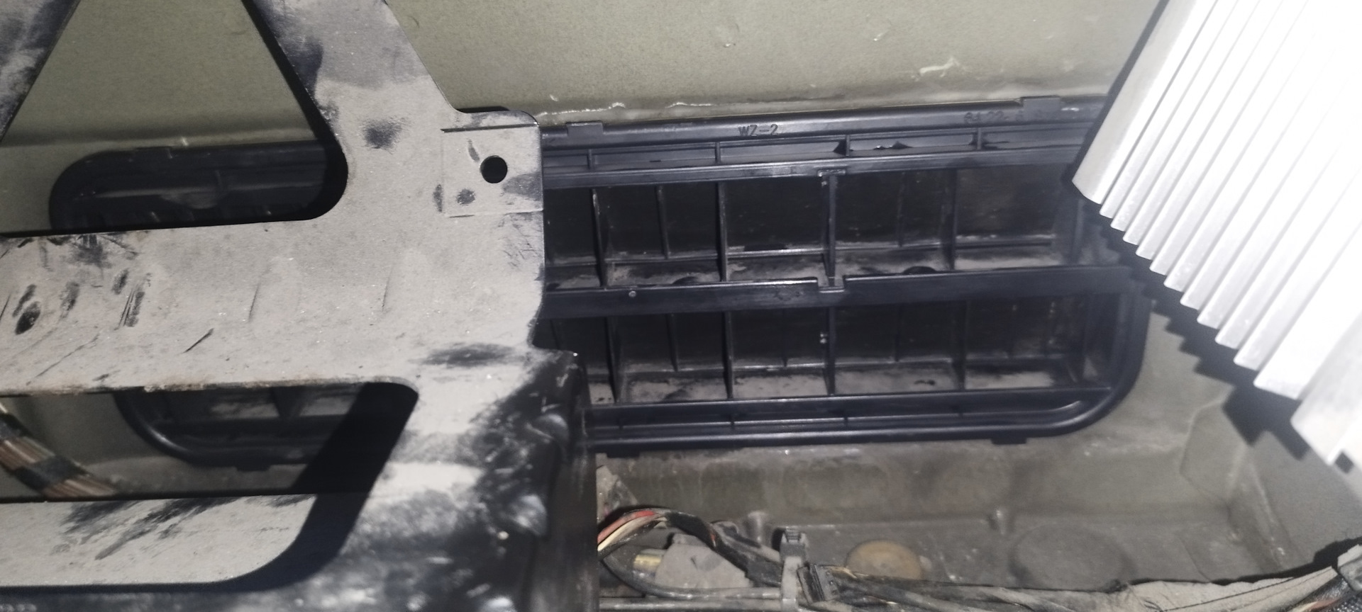

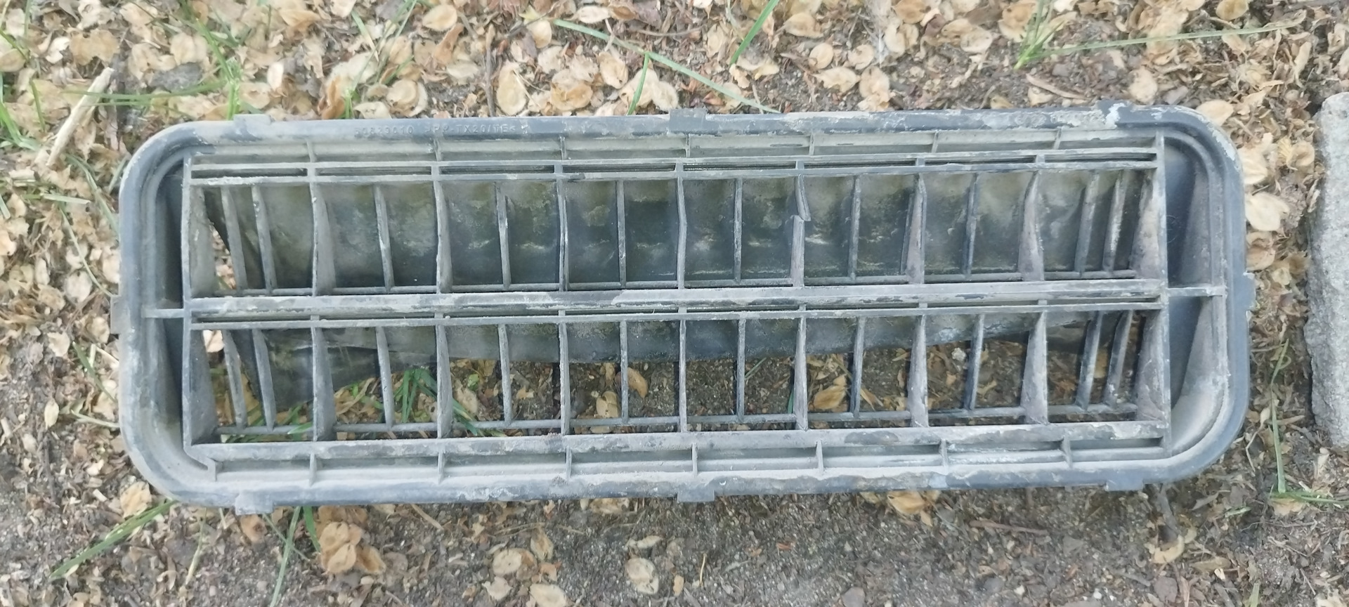

Сняв правый меня ждала следующая картина:
клапан был в ужасном состоянии и толку от него не было.

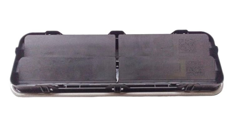

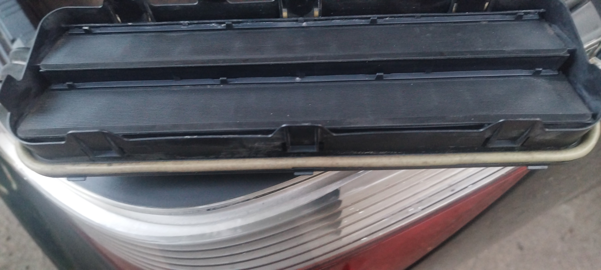

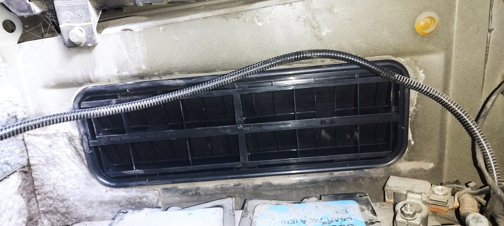

Установив новый канал я решил заодно снять и осмотреть левый, он был куда живее по состоянию правда снялся без особых усилий, так как фиксирующие защелки от времени деформировались и уже не обеспечивали должной фиксации.
Осмотрев канал я решил его хорошенько промыть водой с мылом и попробовать подогнуть фиксаторы.
После промывки его резинки стали как новые, зазоров по углам больше не было и резинка прилегала плотно, но вот фиксаторы так и не обеспечивали надежную фиксацию к кузову и поэтому после очередной мойки авто вода появилась снова.

Спустя неделю второй канал пришел и сразу был установлен, пыль вымыта а обшивка собрана назад.

Бампер снимать нужно для замены?
Нет, бампер можно не снимать.
Пришлось конечно повозится, но в целом сложного ничего нет.
