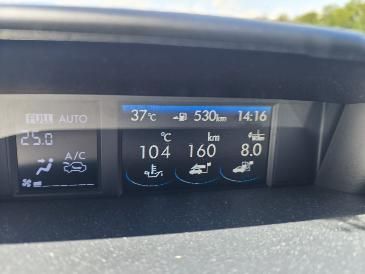

Добрый день товарищи одноклубники, нужен ваш совет профессионалов. Радиатор мыл неделю назад полностью снимал, полностью заменил антифриз. По трассе температура держалась 100-106. Скорость на круизе 110. Это нормально?

Это все от не умной головы. В РФ почему-то темпер масла приравнивается к температуре ож. Видят больше 100 и паника. 100 это рабочая температура 80 мало 120 много вот и все.
Надо кулёк на масло, температура за бортом 36, скорость 160, масло выше 94 не видел)

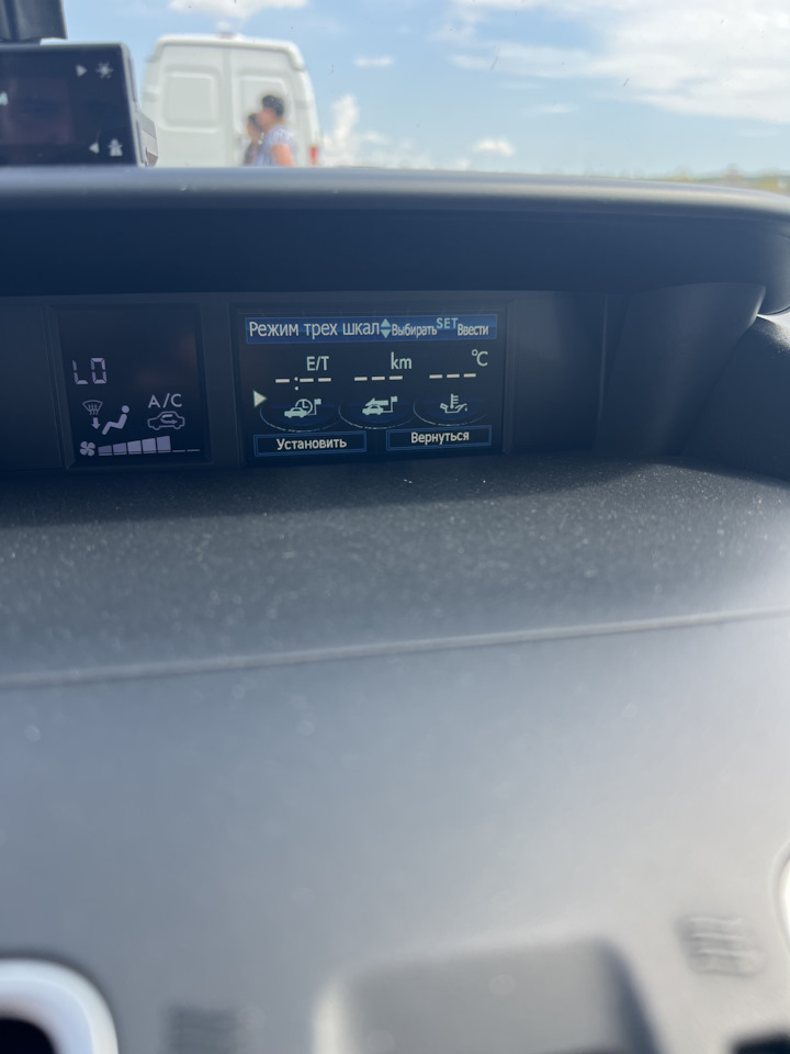

А как вы выводите температуру на дисплей? У меня почему-то ее нет(((
Как она в настройках называется?
Там можете любые настроить
Блин)) я не там значит set нажимал)))
33 жары и 106 темпер норм.
Можешь термостат на 82 поменять
При такой температуре на улице и штатный термос полностью будет открыт, и смысл ставить на 82, просто немного сдвинуть по времени выход на ту же самую температуру
Поставил термостат на 82 градуса, температура тосола по трассе в жару стабильно 88 градусов, на родном термостате он только б открываться начал

Насчет 140 градусов — не знаю, не скажу. Но в старых учебниках нормой считалось температура масла на 10-15 градусов выше температуры ОЖ. Получается 92-93 + 15 =108-110 масло.
При нагреве масла выше 120 рекомендуется замена масла не дожидаясь пробега.
Рабочая температура этого двигателя 102 градуса. По старым учебникам и масло было другое.
У меня до 102 ОЖ не греется, правда я не первый хозяин. Выше 95 по сканеру не подымается.

Я тоже в июне промыл полностью радиатор со снятием. В июле позади на Иссык Куль груженные с кондером такая же температура была, на перевале до 112 доходила. Наверно нормально, по приезду уровень масла не упал.

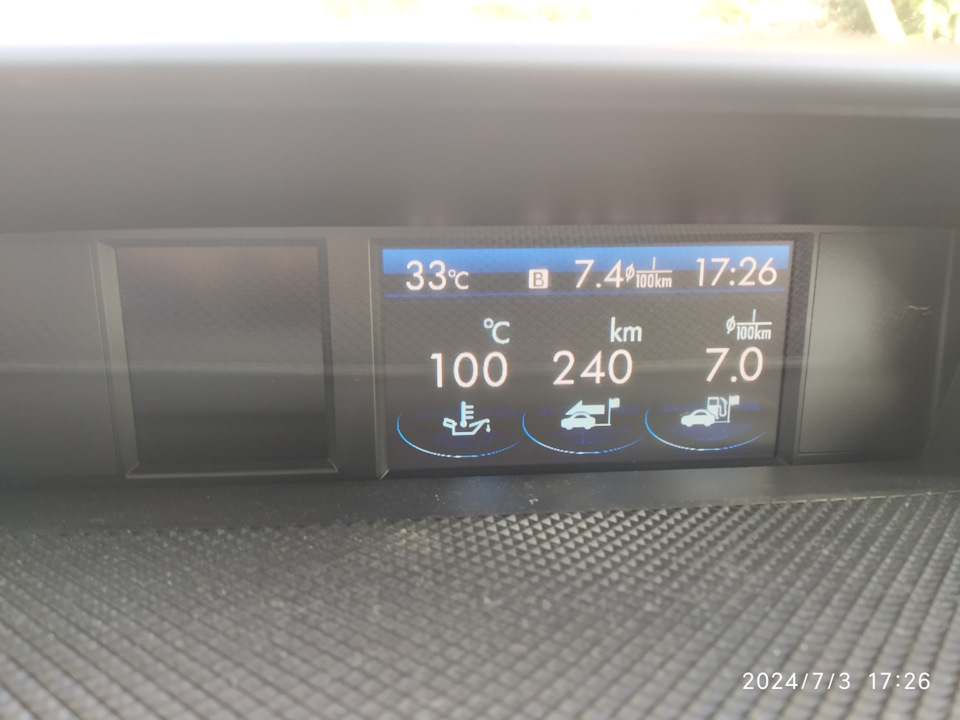

Нормальная. Вот моя. Иногда доходила до 106 град. Скорость 90-110
Так же на трассе было
На улице 33, кондей включён, так что норм.
Так это температура масла.
Масленку плохо видно.
Если термостат родной то может и нормально, у меня термос на 82, при такой скорости и жаре темп масла около 94 была, 110 это хороший щадящий режим
Нормально
Вполне, тем более такая жара на улице
