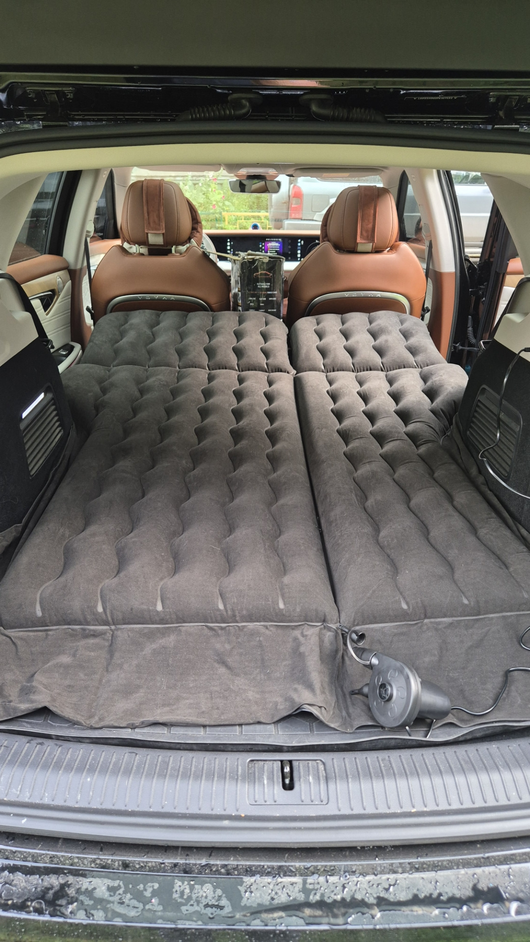

Куплен и проверен даже надувной матрас на заднее разложенное сиденье, на случай если нужно будет внезапно передохнуть.

Матрас вообще отличный 👍
Подскажите по матрасу. Он по форме специальный? Или универсальный?
Универсальный, накачиваются разные секции.
Уже опробовал в поездке, норм.

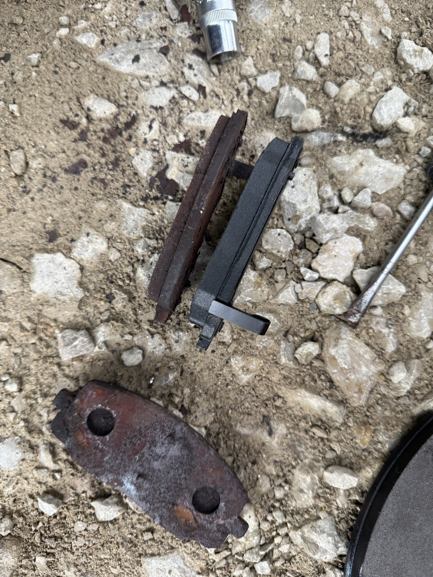

Направляйки смажь❗ И обрати внимание — не застревают ли колодки в скобе☝️ Должны пальчиком шевелится.

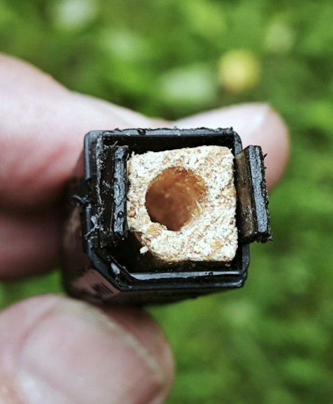

В такой экстренной ситуации перекидывают внутренние с наружними на некоторых авто. У цельсиоров внутренние в ноль съедаются задние, а внешние почти целые

Странно гибрид же. У меня пробег 53 и 50% износа.
Наружние тоже 50%+
В смысле? Не равномерно изнашиваются?
Да, я же написал.
Причина предварительно тоже понятна, подпружиненые вкладыши между колодкой и скобой, с внутренней стороны под которую попадает грязь и следственное закусывание колодки. И да, сам суппорт не клинит, ходит плавно, смазка тоже есть.
Комментарии не читал, сори, сейчас увидел.
Есть уже коллективное понимание, что проблема в вышеописанном, лечиться переодической чисткой или загибанием пружинного "усика".

Внутренние поменять с наружными и на 4ткм хватит🙂

Если на крайняк в такой ситуации, то можно внутреннюю колодку слева, поставить снаружи справа. Соответственно и с другой стороны также, если у вас внутренние так неравномерно изнашиваются. Это не лучший конечно вариант. А вообще у вас скобы подклинивают. Износ должен быть равномерным.
Скобы норм ходят, есть подозрения на подпружиненые вкладыши, под которые набирается всякая шляпа и из-за этого клинит внутренние.
Именно они. Я пост написал об этом. А Вован не причем. Надо за всем наблюдать. Колодки на озоне 1800 задние. Кстати мне очень качество понравилось. Хороший фрикционный материал с явными металлическими вкраплениями. Обычные колодки без всяких понтов.
И они тоже.

Перевернуть как вариант)
Думал, но не вариант.
Там поворотный поршень от электро ручника упираться должен в выступ на колодки, а выступ только на внутренней.
Понял. Ну да, тогда конечно никак.
