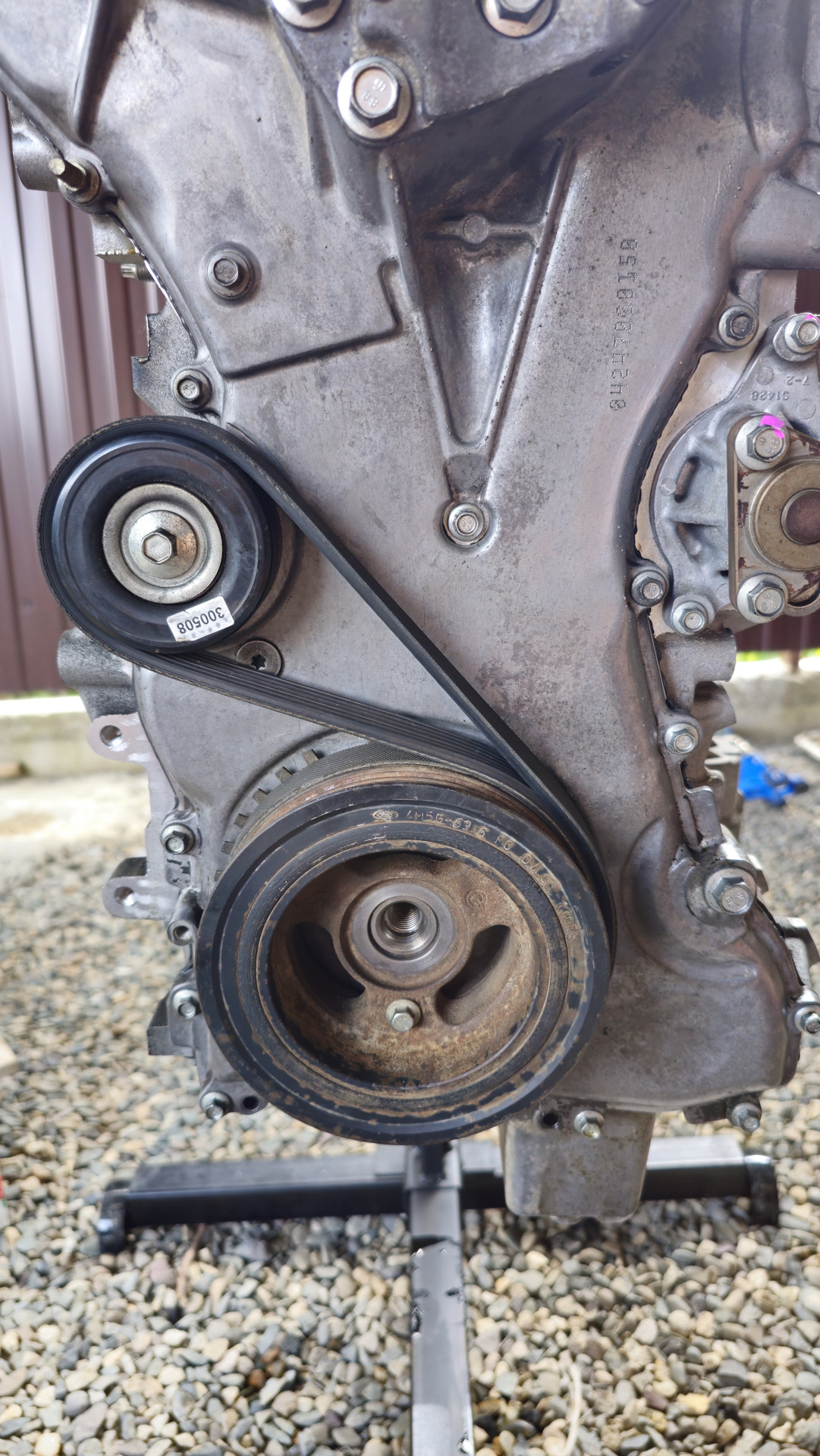

Откручиваю шкив КВ при помощи поликлинового ремня и ролика, сделав узел
ПРИ ЭТОМ УСТАНОВИВ ФИКСАТОРЫ КВ И РАСПРЕДВАЛА! Иначе собьётся ВМТ. Для этого специально приобрёл набор фиксаторов на ОЗОНе.

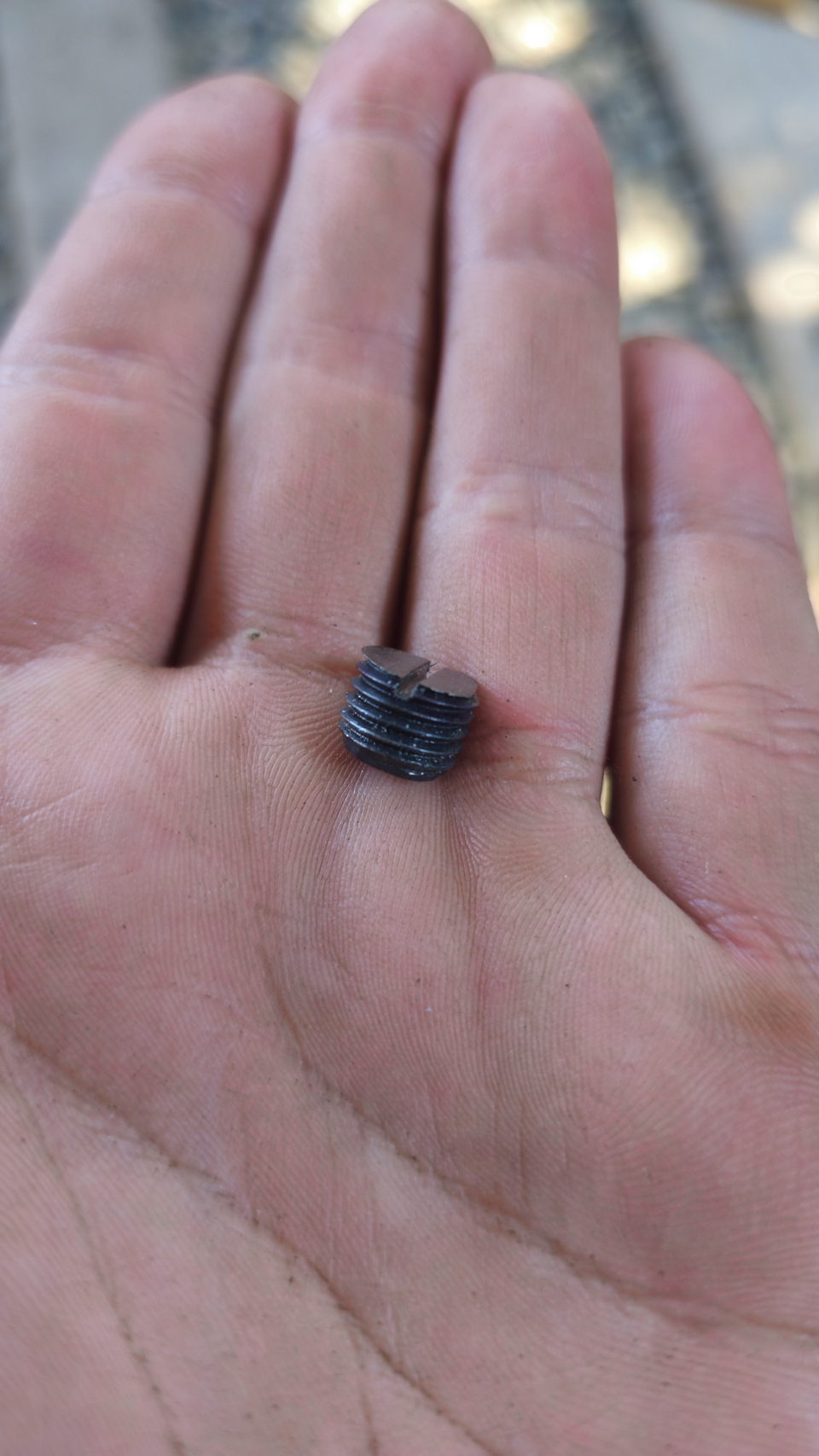

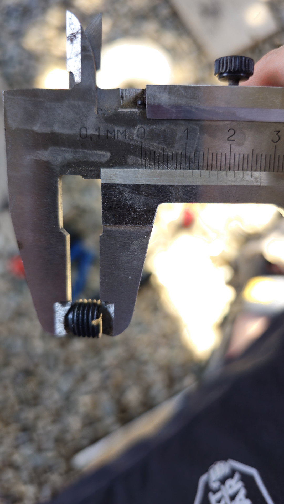

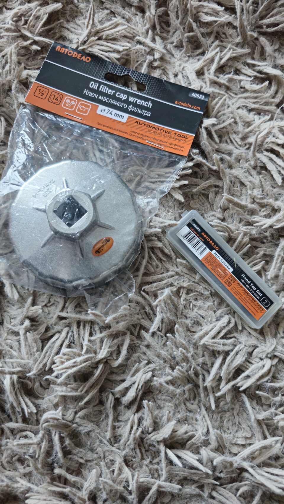

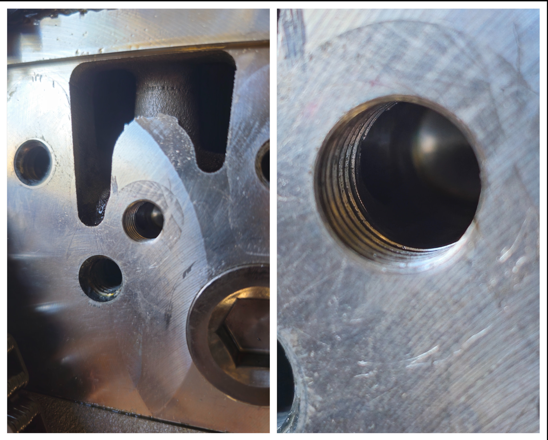

Для откручивания масляного фильтра был куплен спец.ключ, а также метчики М10х1,25 для заглушки маслоканала в блоке, т.к. в крышке от Tribute/Maverick отлива-заглушки нет, а в родной крышке от L5 она есть (подробнее тут)
Процедура проста — берём метчики и нарезаем резьбу)
Главное — заглушить так, чтобы масло не шло в крышку по этому маслоканалу. Внутренние маслоканалы глушить не надо. Глушим просто пробочкой из резьбовой части болта М10х1,25. Отрезаем нужный размер и закручиваем, намазав резьбовым герметиком (фиксатором резьбы).

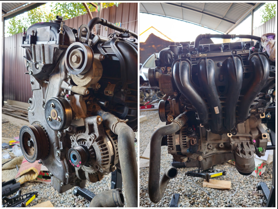

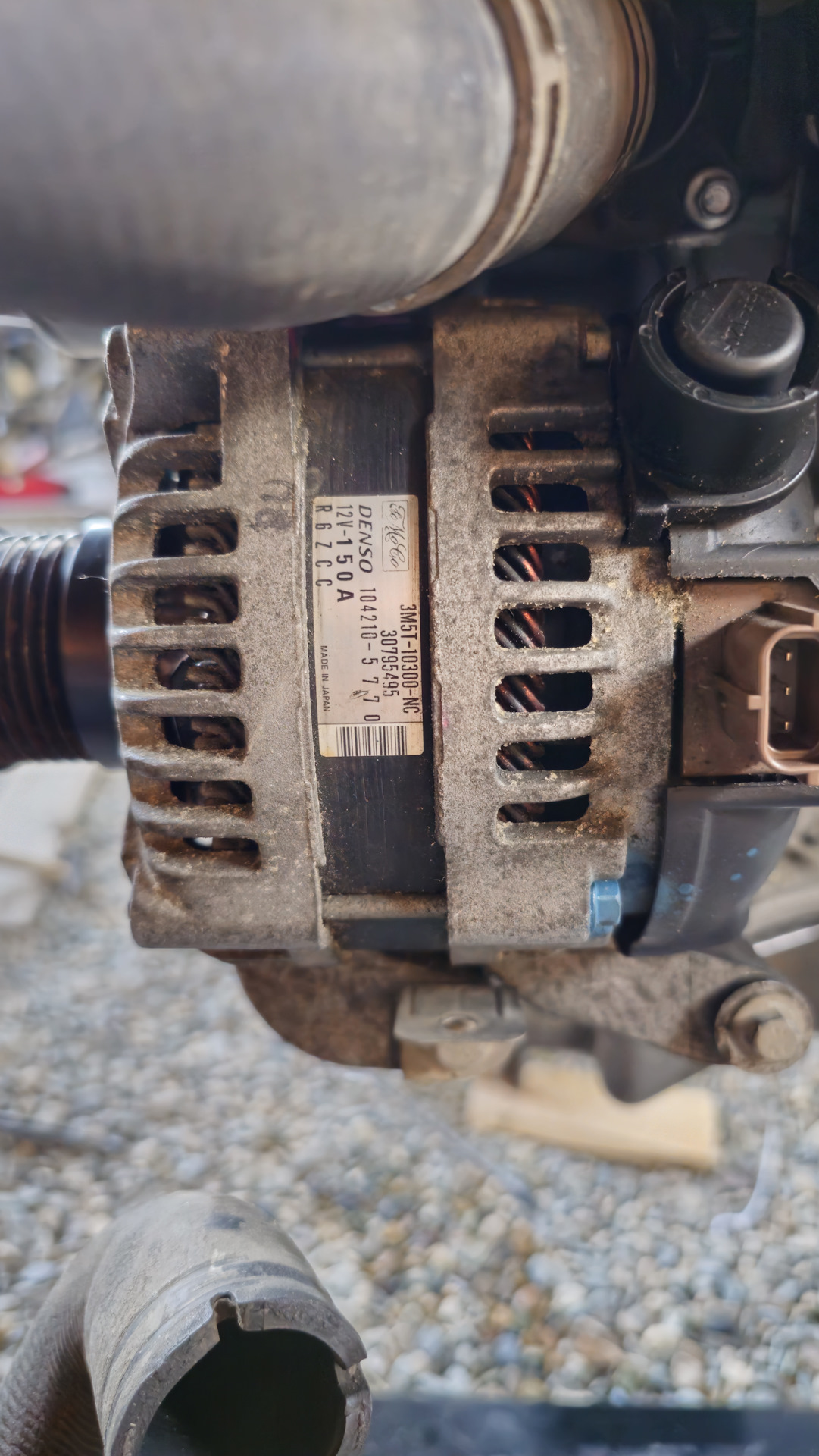

Пока двигатель на кантователе, решил накинуть навесное, впускной коллектор с новыми прокладками, генератор — уже на 150А
Всё установил, закрепил.
Сразу накидываю ремень, как оказалось зря. Недоглядел недостаток с генератором, был сломан разъём (он же реле-регулятор напряжения). Пришлось снимать ремень и генератор уже когда двигатель был на авто, а это очень не удобно)

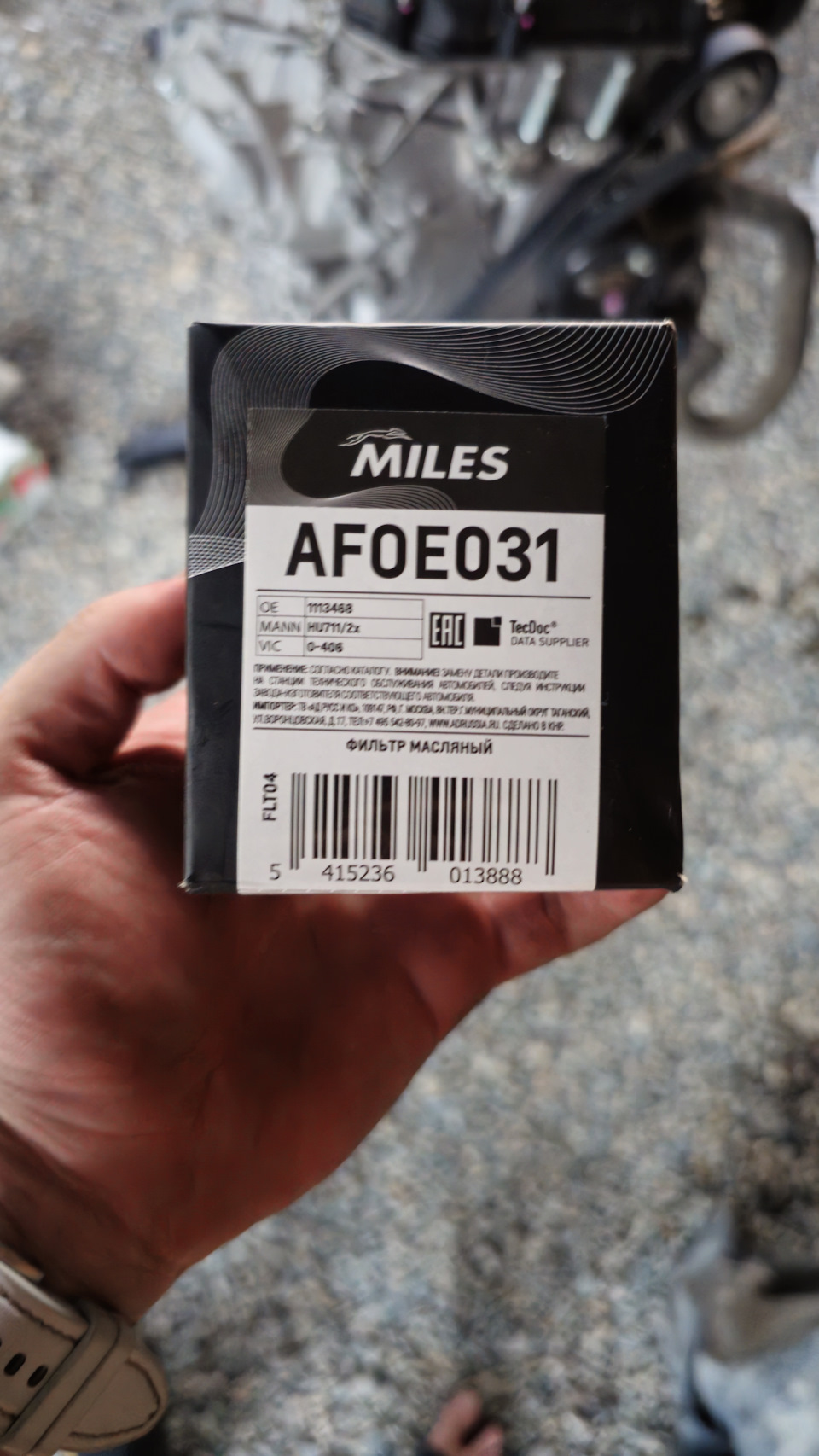

Попутно заменил масляный фильтр-картридж (арт. HU711X) и новый сливной болт (арт. 1013938)

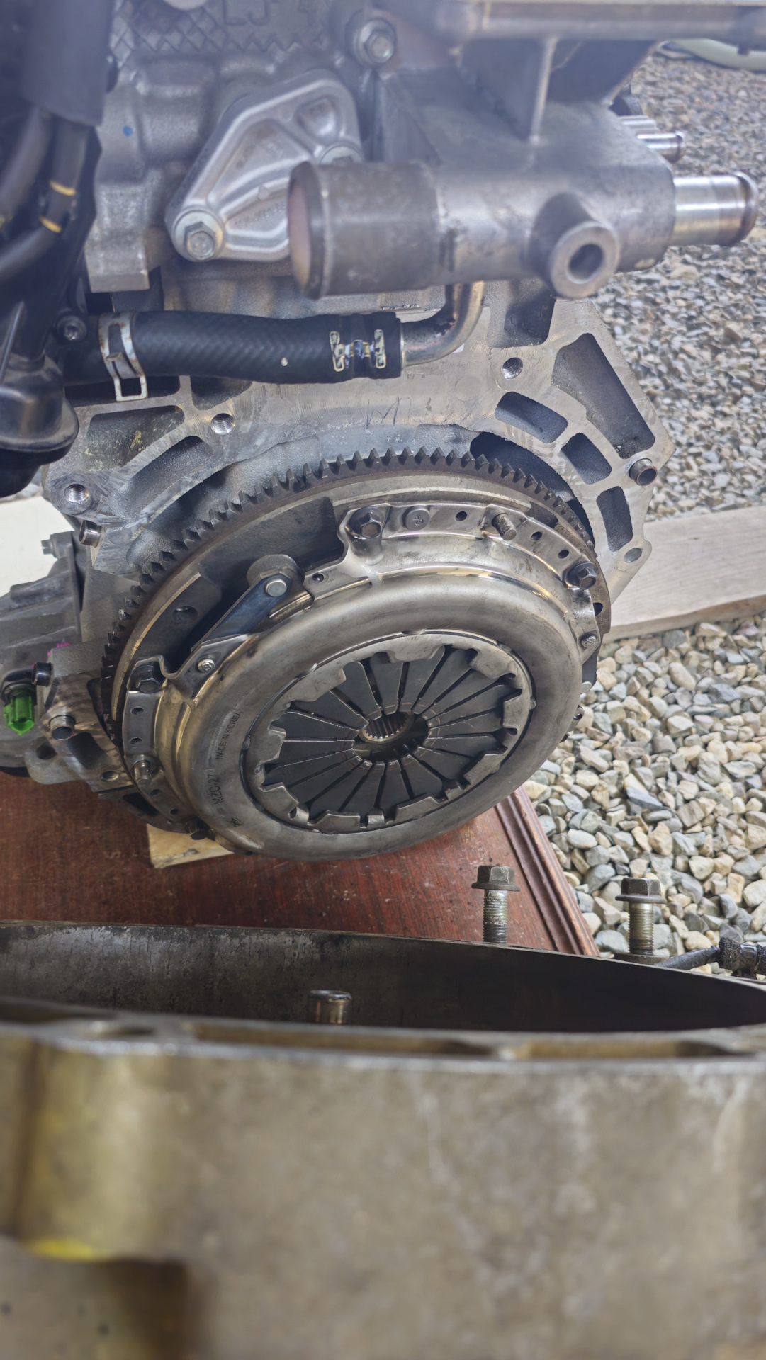

Всё готово! Снимаю с кантователя, прикручиваю сцепление и КПП.
КПП на месте. На этом пока всё. В следующей записи установка под капот и первый запуск мотора! Не пропустите)
