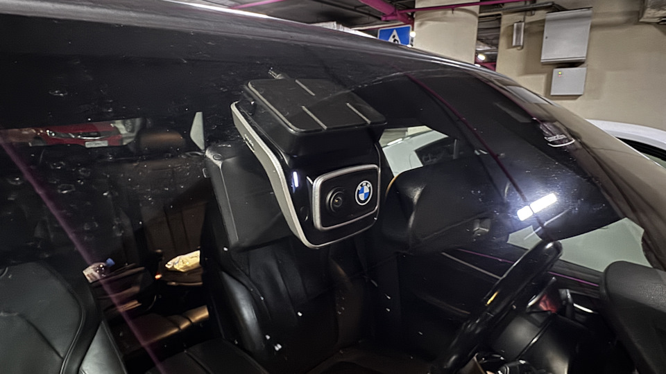

Выбор был между BlackVue за конь или BMW CarEye 3.0 Pro (66 21 5 A44 493) тоже за конь (на день поста на экзисте 102К), но снова выручает Авито и выходит 37К.
Самому лезть в электрику не хотелось и я поехал в Угона.Нет, где мега долго (4 часа) подключали 2 проводка питания…
Качество записи 4К, норм.
Наверное не хватает возможности, чтобы на видео показывалась еще и скорость (иногда нужно).
Может записывать в режиме парковки события по датчику движения, я сразу выставил на минимальную чувствительность, так как карта памяти засоряется записями парковки, так как пишутся события спереди и сзади
Карту памяти взял такую — SanDisk MicroSDXC 128 ГБ MAX Endurance for Home Security Card UHS-I U3 V30 (100 Mb/s) Class 10.

Но я уже нашел косяк оригинала — он как и китай просто в один день перестал сам по себе писать, короче как и паленный китай стараюсь проверять каждые 2-3 недели, вроде ценник конь, оригинал — а разницы нет.
Второй глобальный косяк, что нельзя смотреть записи с регистратора с айфона при подключенном CarPlay, нужно его отключать, а потом с гемороем заново подключать (быстрее всего заглушить двигатель и заново запустить).
А ведь хотелось пусть и за дорого — но сделать безопасно и удобно, но все как обычно
К сожалению любая техника может глюкануть, у вас хотя бы CarEye 3.0 который на самом деле достаточно стабильно работает в сравнении с CarEye 2.0 который глючит у каждого второго.
Что касаемо просмотра через Wi-Fi это у всех так. К телефону можно подключить только одно устройство по wi-fi и из-за того, что модуль wi-fi, на carplay сильнее чем на регистраторах он перебивает их, нужно просто в настройках wi-fi в телефоне отключать автоматическое подключение к carplay, в те моменты когда хотите подключиться к регистратору и bluetooth тоже отключать.
