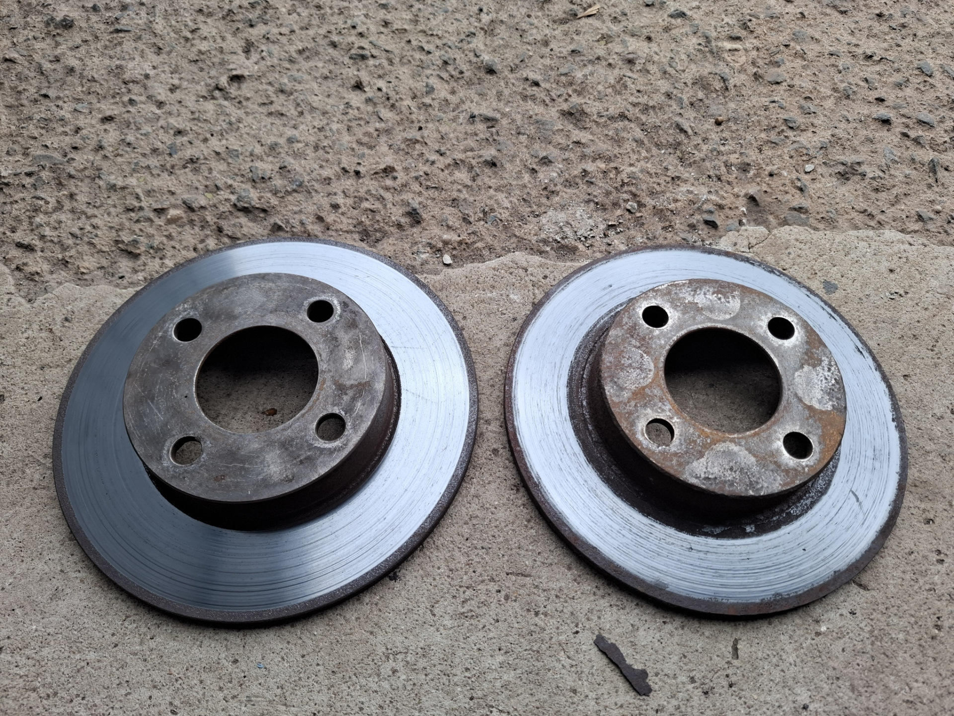

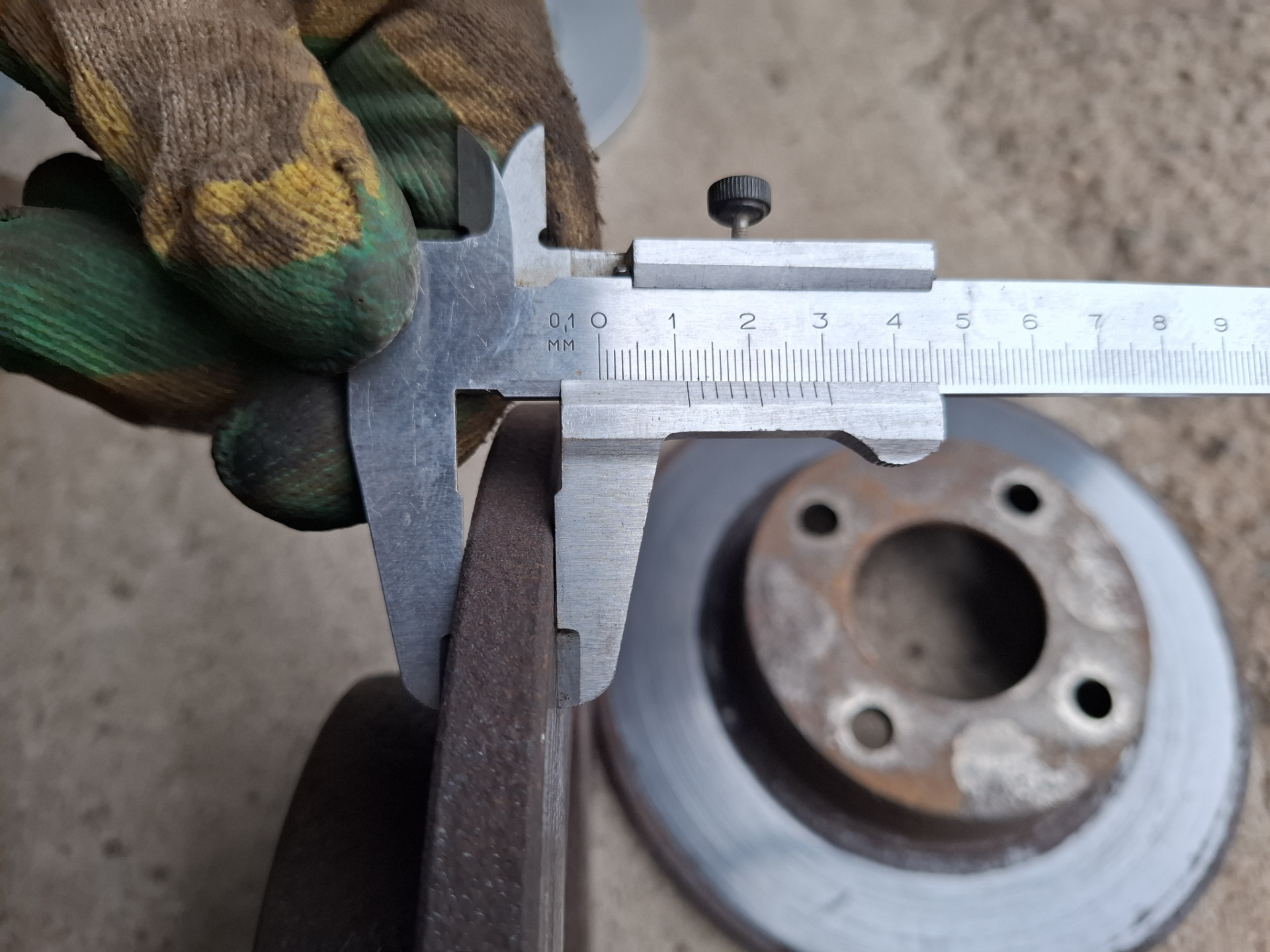

С момента покупки авто присутствовал гул на скорости (с увеличением скорости гул увеличивался). По этой причине почти сразу убрали защиты тормозных дисков (думали, что они сгнили и цепляли диск) — не помогло. Вот на днях были установлены новые тормозные диски и колодки.
Когда тормозил немного било по рулю и при резком торможении машина тормозила не равномерно с двух сторон. Тормоза стали заметно лучше и мягче. Одно удовольствие нажимать на педаль тормоза) Но гул не пропал.
Тут я уже начал грешить на ступичный подшипник, т.к. гудеть больше нечему.

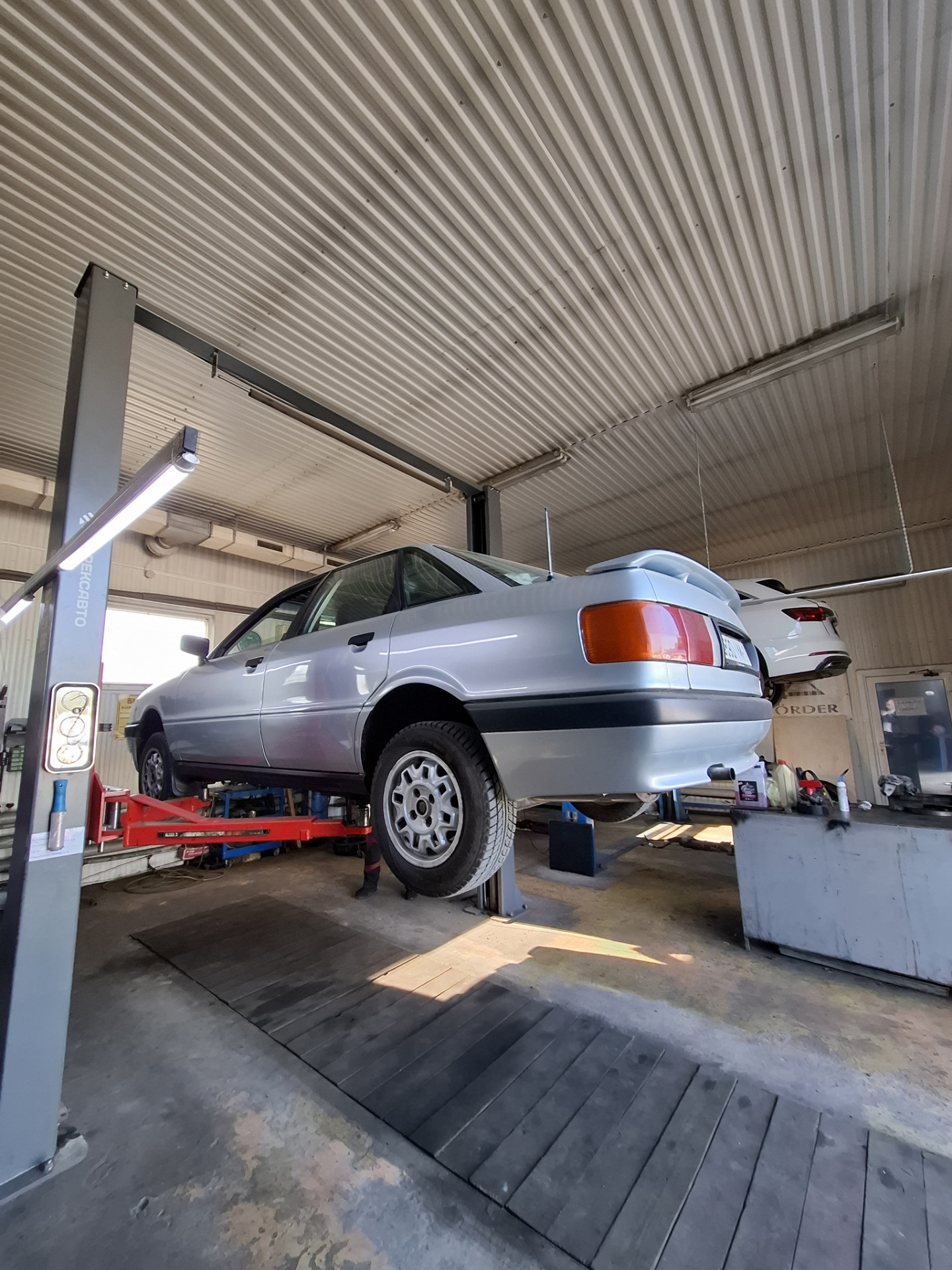

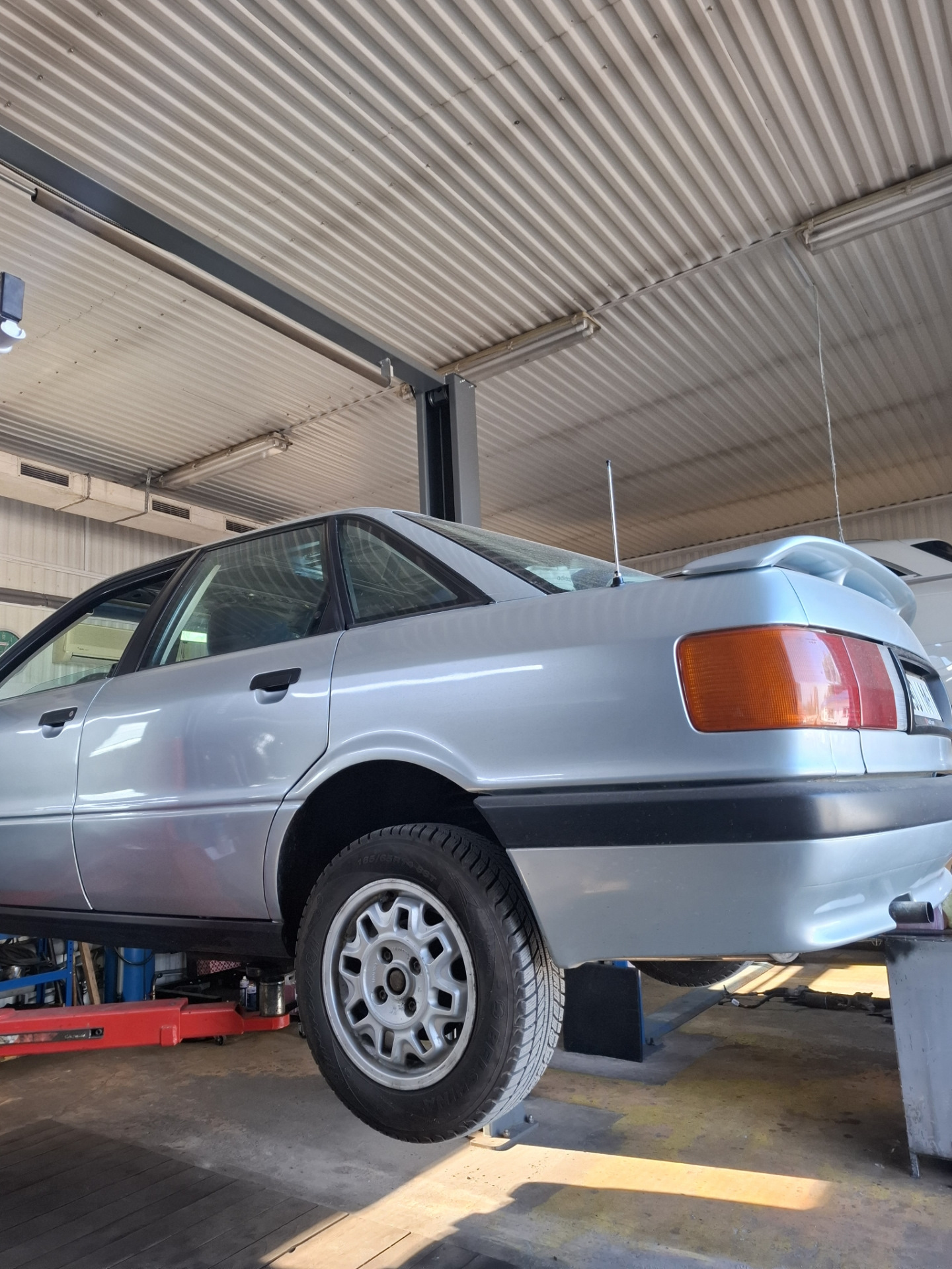

Заехал на местный неплохой автосервис, который специализируется на подвеске.
Подняли машину, сделали диагностику всей подвески и пришли к выводу что все в очень хорошем состоянии. Послушали в наушниках стипичные подшипники — тишина. Мастер услышал гул только в коробке. Мы уже как то меняли сальник штока КПП, т.к. текло масло из коробки (немного, но все таки). Возможно из за меньшего колличества масла чем нужно загудел какой-нибудь подшипник в коробке. Если кто-то сталкивался подскажите, что это может быть…
На данном этапе узжу дальше, но нужно задуматься о ремонте КПП или вообще её замене. На следующий сезон были планы по замене коробки, т.к. у меня 4-х ступка, но возможно замену нужно будет перенести на этот сезон)

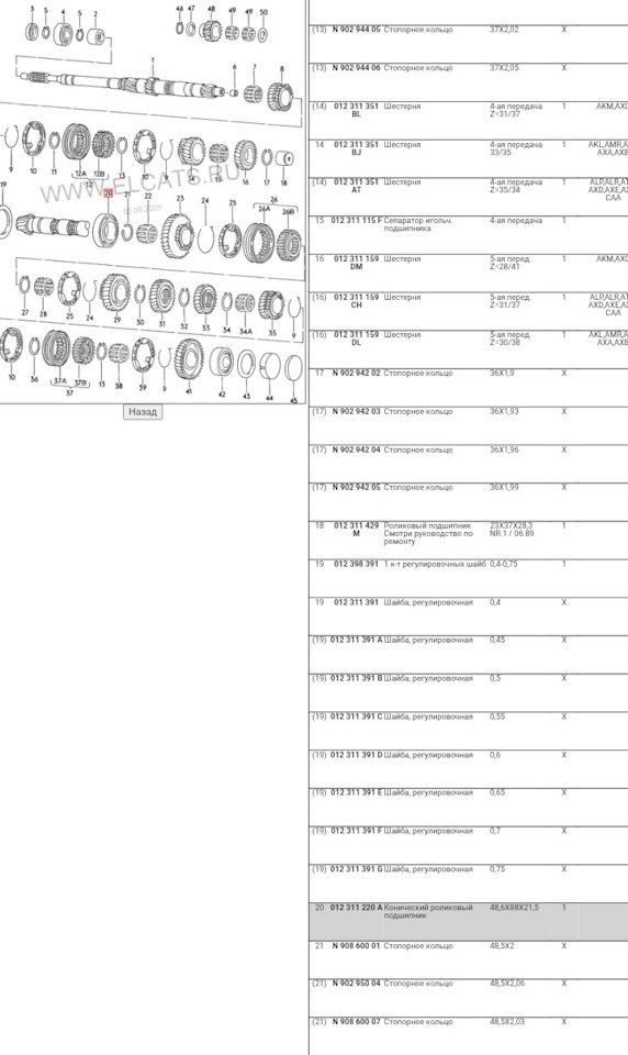

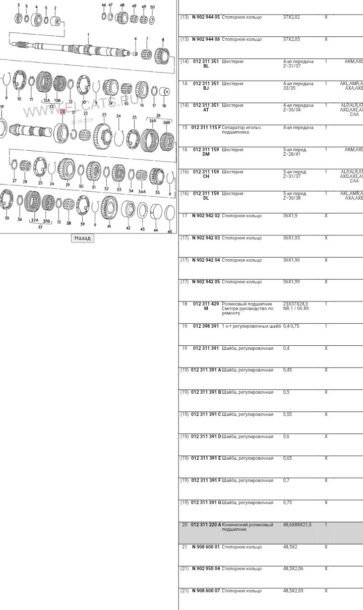

В КПП гудит подшипник вторичного вала. 20 номер на схеме. Проходил, знаю. Там обычно каверны большие образуются. Они и гудят.
Спасибо, нужно смотреть)

Диски клёвые у тебя
Спасибо) довольно редкие, ставились на 80 б2 купе насколько знаю)
