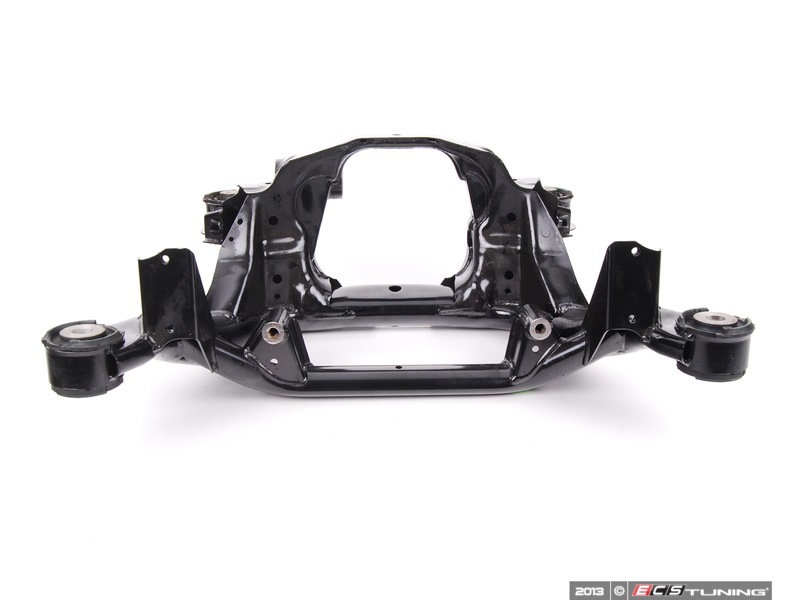

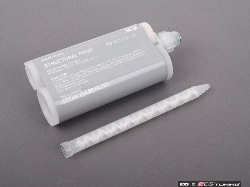

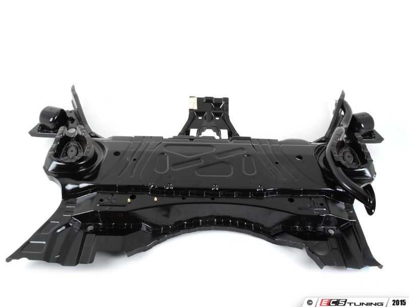

1. Рваный пол — известная болячка 46го кузова. Диагностируется на подъёмнике путём тщательного изучения места крепления заднего подрамника к кузову автомобиля. Проще говоря, все задние рычаги висят на одной-единственной раме, уже которая в свою очередь непосредственно крепится к кузову. А задняя часть кузов в этом месте у 46х BMW состоит из, грубо говоря, двух слоёв металла, между которыми пустота. Верхний слой — это металл, который вы видите из багажника, нижний слой — то, к чему крепится подрамник. Некоторое время назад BMW предложила собственную структурную пену для заполнения этой полости, но об этом позже.

В особо запущенных случаях необходима замена пола — в том сценарии, когда трещин много, либо металл просто разорван (а такое встречается на неухоженных экземплярах). Цена вопроса в том же Raceport (работы + з/ч) стартует от 200’000 руб.
На одном из забугорных форумов вычитал интересный нюанс: эта ремонтная деталь отличается от заводского пола тем, что у неё вынесены точки креплений и различные отверстия относительно сайлентблоков. Дело в том, что сайлентблоки подрамника, которые и крепят его к полу, вокруг себя создают повышенную нагрузку на металл пола, а в заводском исполнении ровно по этим линиям расположены различные места креплений и отверстия, которые только усугубляют ситуацию.
б) Заливка полости структурной пеной. Суть операции — скрепить два разделённых пустотой слоя металла, тем самым сделав конструкцию более крепкой.
Ребята с бывшего e46club имеют отдельную ветку по данному вопросу:
bmwfanatics.ru/forumvb/viewtopic.php?f=17&t=119530

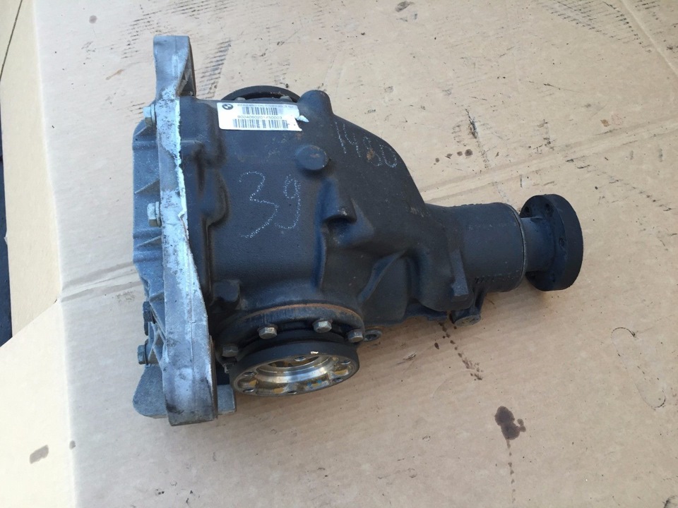

Я не буду отпускать бородатых шуток по поводу аббревиатуры LSD, но именно таким дифференциалом оснащались 46е эмки. Подавляющее большинство машин страдают люфтом правой полуоси и износом самой блокировки. Работа блокировки проверяется вращением задних колёс в разные стороны, машина при этом находится на подъёмнике.
Существуют межеумочные решения — покупка б/у редукторов, разборка редуктора с его восстановлением (про удачные случаи слышал мало) или так вообще замена редуктора m3 на редуктор от m5 (адский ад для моего сердца, повелеваемого стоком).
Стоимость нового редуктора вам не понравится, даже если вы оптом отгружаете мороженое мясо в магазины Фридмана или поставляете сигареты Кесаеву и Кациеву.

"Проще говоря, все задние рычаги висят на одной-единственной раме, уже которая в свою очередь непосредственно крепится к кузову."
продольные рычаги на кузов). но остальные да, на подрамник.
