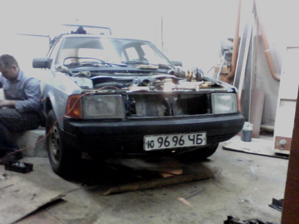

Машина своим ходом доехала до места замены двигателя(Работа отца).Двигатель был совсем плох, как будто знал:"Ааай все равно меня заменят", вообщем с горем пополам доехали.Загнали, начали разборку подкапотного:

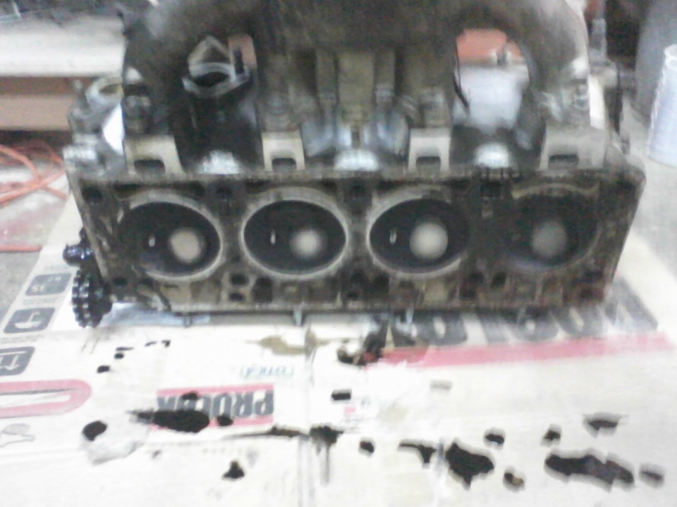

Вот с ГБЦ то самое интересное.Когда покупали 41, "как-бы владелец" сказал, что ГБЦ, ремонтировалась и шлифовалась, хотя за время эксплуатации 1.5 двигателя, пальцы бренчали постоянно, почти постоянно(За то заправляли 95 бензином, вот глаза у владельцев более элитных машин были=D), по началу грешили на пальцы, а оказалось то, чего ну вообще не ожидали, да и вижу я такое первый раз!
Тут то мы с отцом и поняли, что продавца очень жестко обманули, при чем свои(С его слов, машину делали знакомые, прямо в Копейске)ГБЦ была ржавая, в таких "раковинах" что можно бассейн делать, и главное СОВСЕМ ПЕРЕТОЧЕНА, а не чуть чуть как говорил продавец.
Не могло не порадовать что в двигатель серьезно не лазили, только ГБЦ, а сам мотор прошел 156 тысяч(Так что те кто говорит что УЗАМ хилый и быстро дохнет, убейтесь об стену, ибо этот мотор доказал это, так же как и на Ерёме)С другой стороны мотор и высокие обороты хорошо держал, и тут я понял, если бы не говно-ГБЦ, он бы ехал довольно таки хорошо, раз он убитый 130-140 разгонял.Сам по себе мотор был в хлам грязный

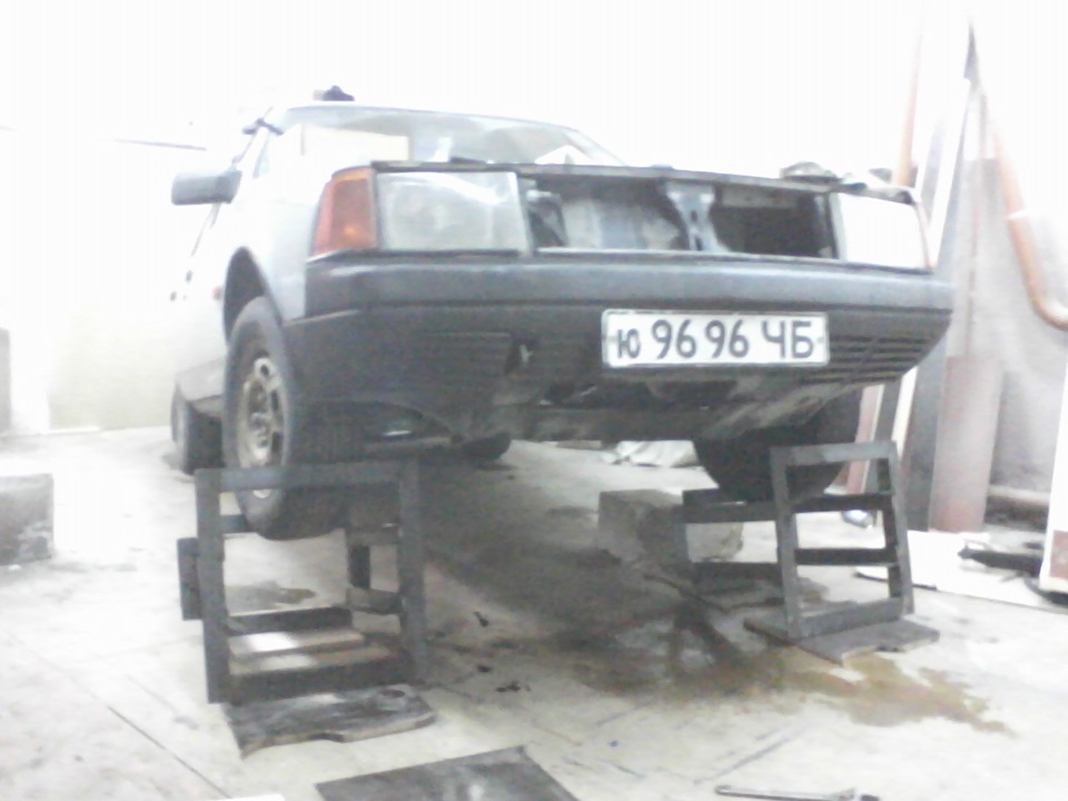

Далее машина "прыгнула" на подставки:

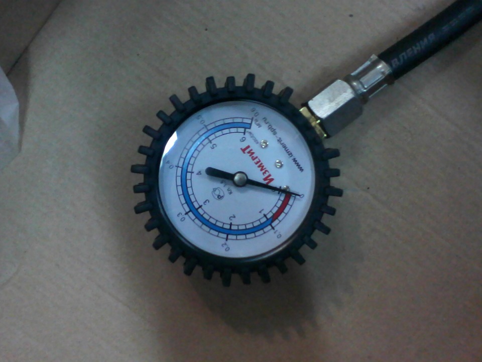

4)Механический измеритель давления масла

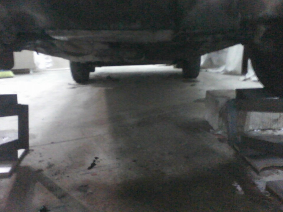

Далее мы попытались поставить коробку передач, когда опомнились, было поздно, пришлось машину снова поднимать и пробовать.2 часа мучений не принесли результатов.Время было 1:40 утра)

Вроде бы казалось все, оси протянули, все затянули, масло залили…ПУСК!Буквально секунды 2 и он заурчал, звук совсем другой, словами было не описать, все таки первый собранный мотор с моим участием, первый опыт как никак(Относительно Москвичевского мотора, до это имел дело с ВАЗом, и ЗАЗом).Радости конечно не было предела НО!Давление гдее тыы!Скорее глушить мотор, и далее часовой разбор полетов, на что только не грешили, но только не на новый масляный насос, ведь там простые шестеренки и казалось бы, чем они могут повредить.Оказывается, новодельные крышечки этого самого насоса(Фирма "Totti"Италия), имели слишком толстую прокладку, поэтому шестерни не садились на свои места, следовательно, масло вверх просто не поднималось.Но мы то добились своего, ну вообщем он помаслал где то часик, пробные заезды(Конечно же в спокойном темпе).Сев в машину, я просто потерялся, как будто не она.Двигатель не гремит, не стучит, газ ведет себя совсем по-другому, да и замененный подшипник сцепления помог настолько, что сцепление стало настолько мягким, что казалось будто его и вовсе нет, хватало половинного нажатия на сцепление чтобы активировать нормальную работу коробки и сцепления в целом.Вообщем ощущения были отменные, эмоции через край!Далее заменили фильтры, и прочую мелочевку и расходники. Осталось поменять "штаны" ибо когда снимали старые, я обнаружил под ушком крепления прогоревшую дырку, благодаря которой, я извиняюсь, был слышен отчетливый звук "пердежа".
