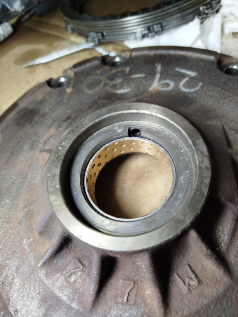

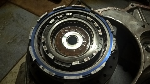

Извиняюсь что долго не писал, время небыло вообще. И так: моховик ходил на 3 зуба, вот и гремел на холодную))) и стерлись фрикционы драйверского пакета. Поменял и поехала!
