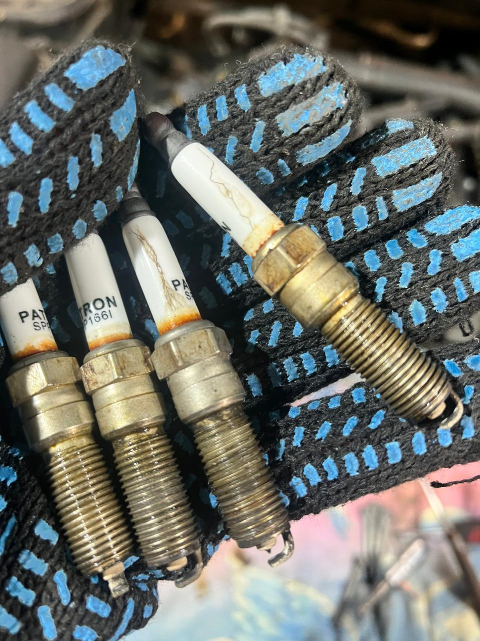

Свечи. Когда купил Малибу делал замену жидкостей, фильтров и поменял свечи, свечи родные в наличии не нашёл, нашел Patron, — знаю что эта фирма далеко не ассоциацируется с производителем свечей зажигания, но все же поставил, итог: 22 тыщи (всего 22!) пробег и машина на трассе стала троить и дёргаться при ускорении.
Заказал родню с артикулом 55490097, при замене обнаружил, что на 2-х патроновских свечей треснули изоляторы.FAIL .

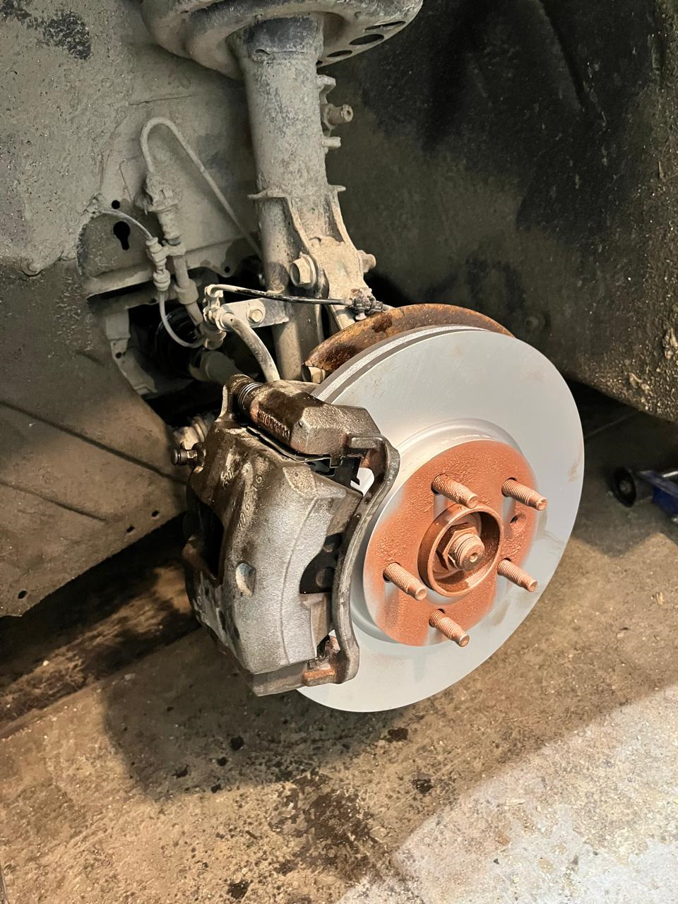

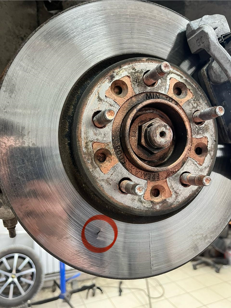

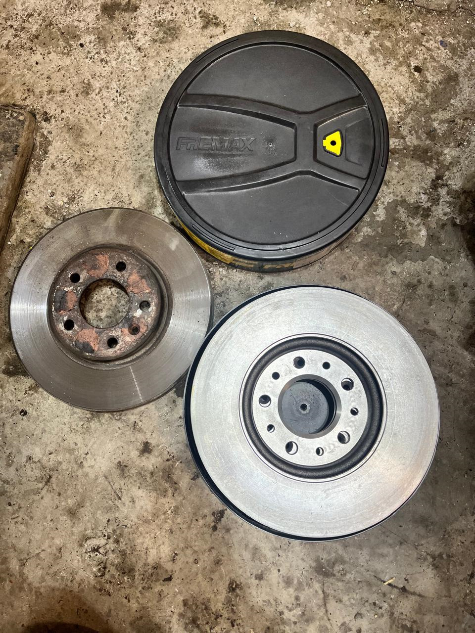

Тормозные диски. Передние тормозные диски были с выработкой, купил диски Fremax (производство Бразилии) показались солидные с виду: отштампованная маркировка, жесткая заводская упаковка; поставил их и новые колодки HI-Q, проехал от силы 5 тыщ км: появилась трещина в середине диска. На вопросы гарантии магазин отказал, не приятно: -15 к из кармана.
2 раза заказал диски, и 2 раза пришло не то, — снял свой диск и поехал в автомагазин, нашли по факту диски Патрон — купил их, артикул FBD1804 + колодки CTR GK1397. — на момент записи пробежал уже 10 тыщ — полет нормальный…
