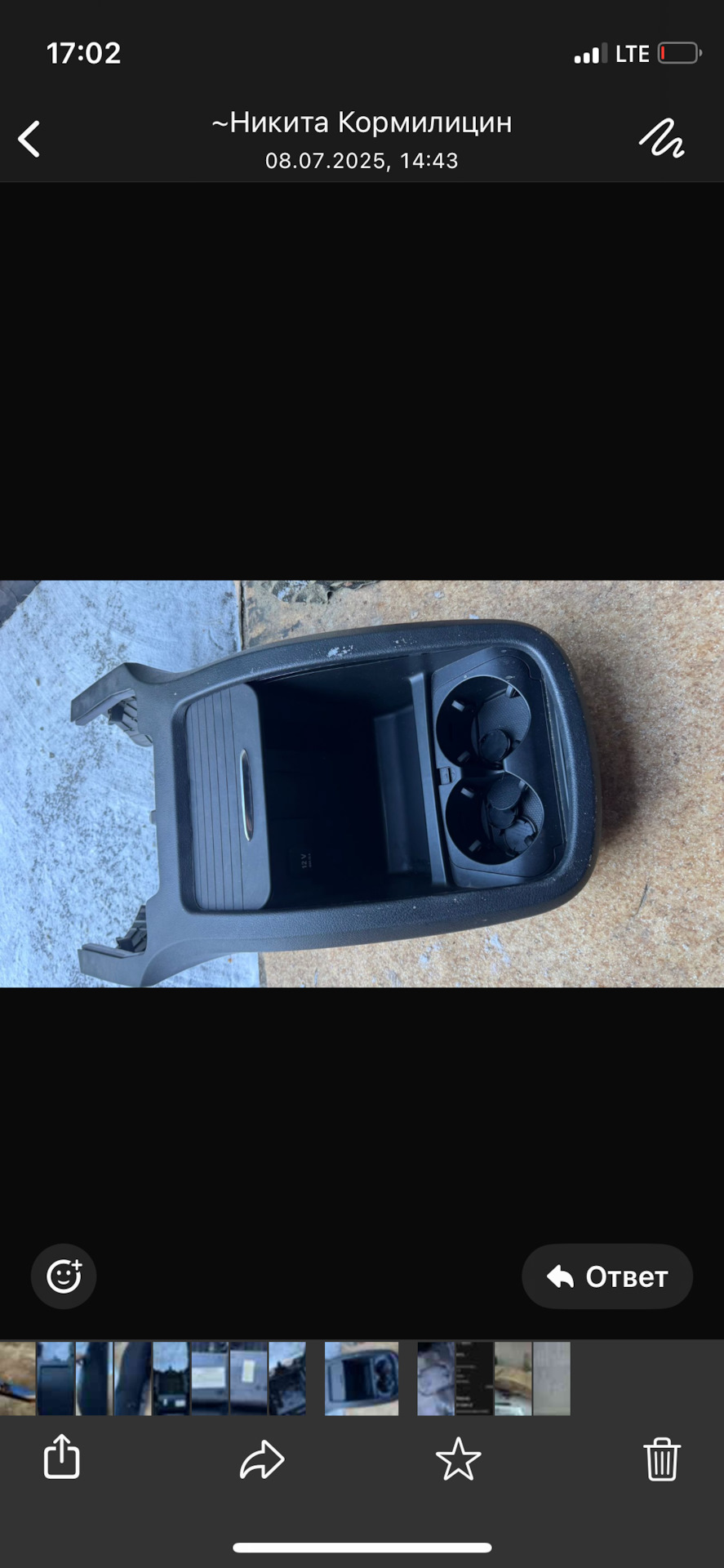

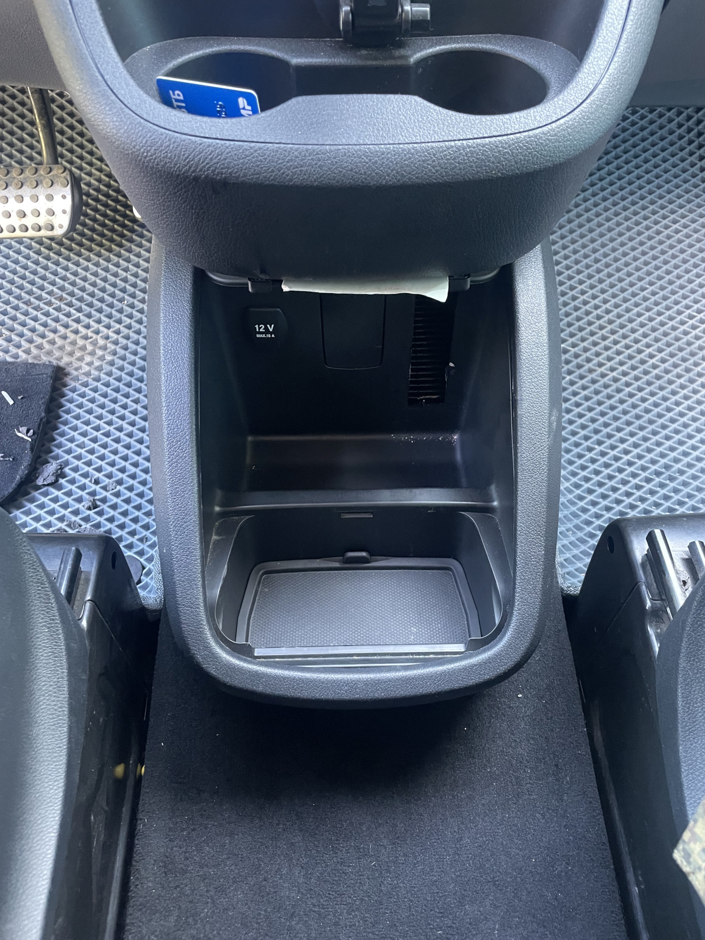

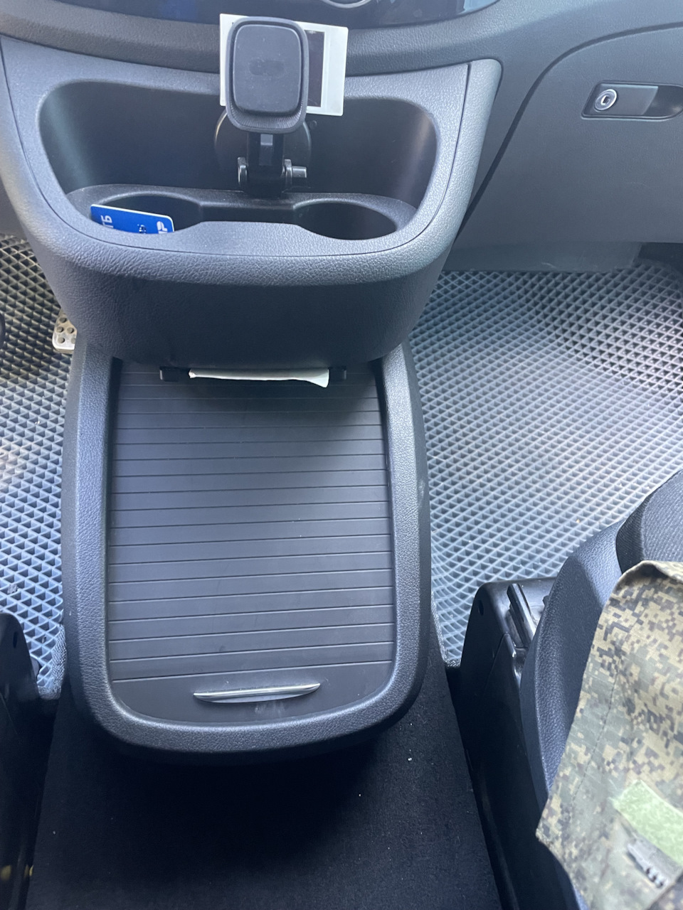

Долго искал хлебницу по приятной цене на авито и нашел в Пензе за 9000. Заказал и установил.
Да конечно можно было заказать целиком красивый и многофункциональный подлокотник, но тут проблема в том что моя супруга во время путешествий с переднего сидения во время движения перебирается к ребенку и подлокотник убрал бы эту функцию, а места разложить мелочевку мало и вот я искал искал и нашел.

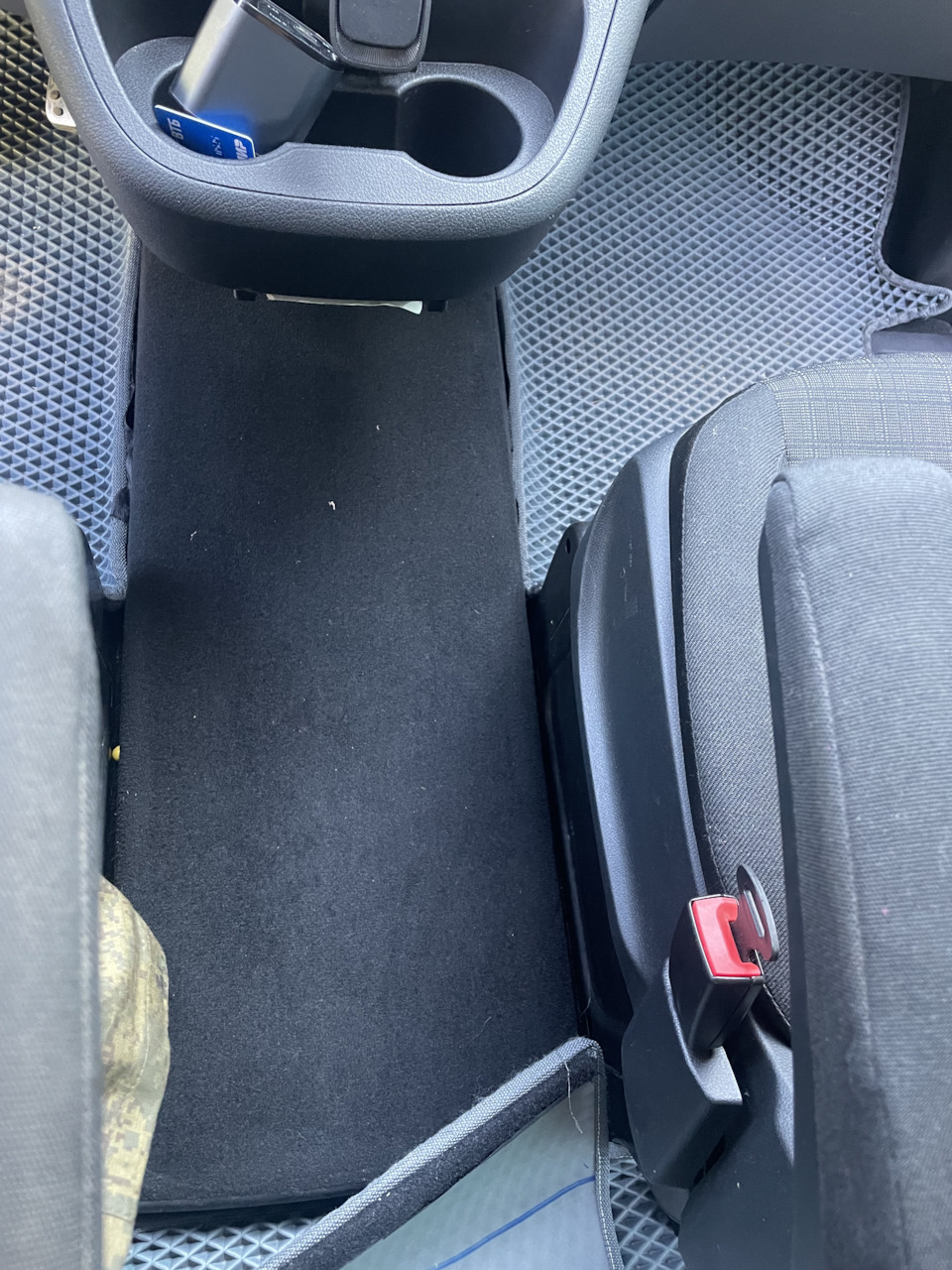

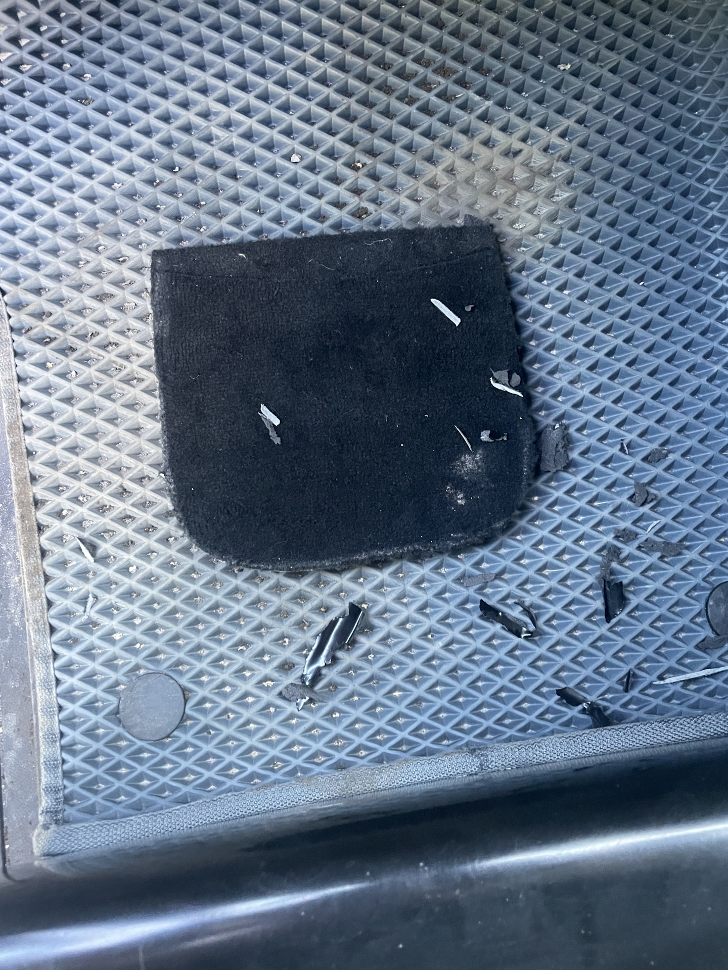

добрый день, тоже купил хлебницу, но она не открывается до конца. Вы поэтому вырезали кусок обшивки под ней? у меня ковролина нет, просто линолиум, но все равно что-то мешает ей открываться нормально
Да.

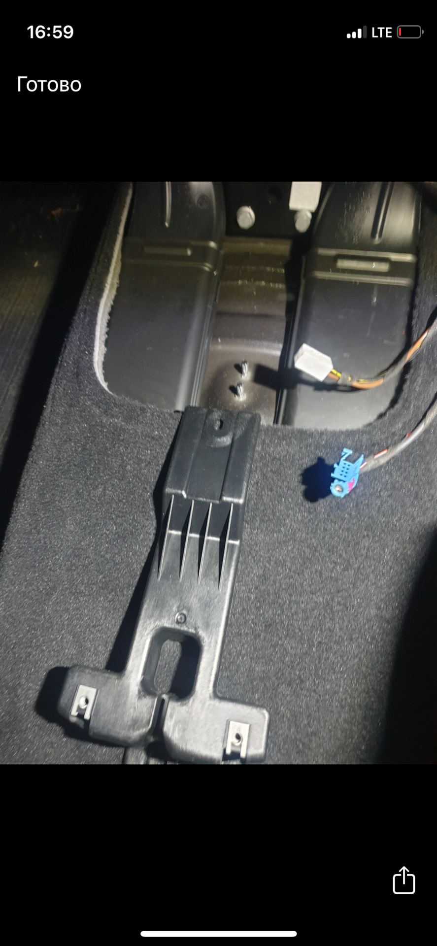

Уберите заглушки внутри хлебницы и увидите причину. Ваше покрытие тоже имеет слой шумоизоляции поэтому ее также надо обрезать и все будет хорошо
спасибо, это вот на одном из фото Вы показали кусок который пришлось вырезать? Чем резали, какие советы можете дать раз уже есть опыт в этом? Примерный размер какой выреза — Вы резали на глаз?
Добрый вечер! Резал канцелярским ножом. Сначала установил на защелки хлебницу, перед тем как резать убрал загрушку и usb блок и через эти отверстия мылом сделал разметку в том месте ковролина где упирается крышка. Размер примерно 10-15 +/- точно не измерял(на фото кусок ковролина который вырезал)
Держатель телефона хорошо расположился👍🏼
Хлебницу тоже на Авито подкараулил, родная была просто ванночка, тоже на Авито быстро ушла)
