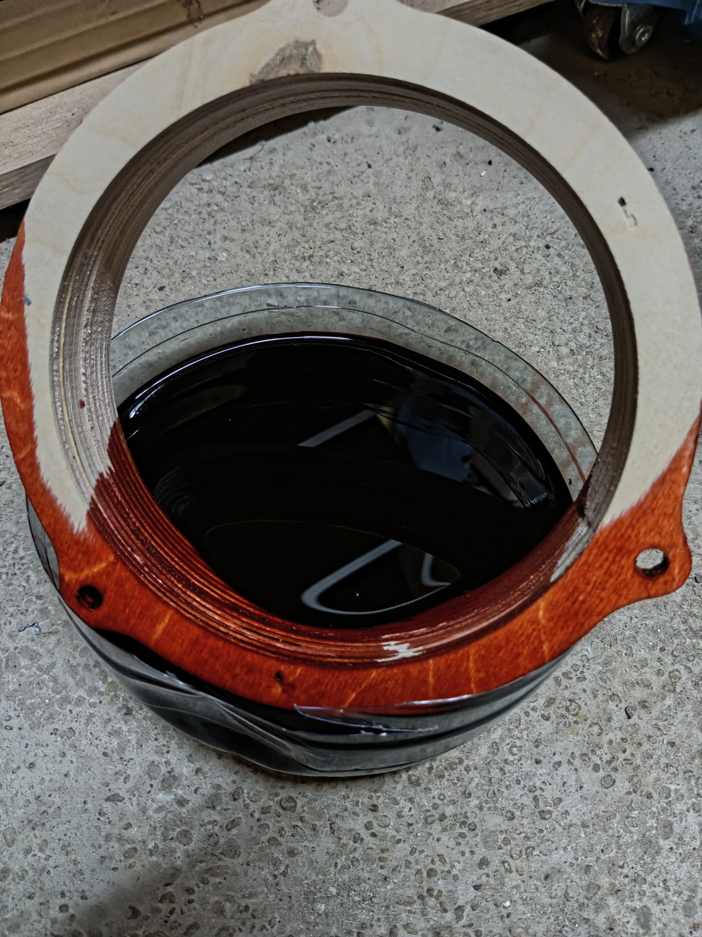

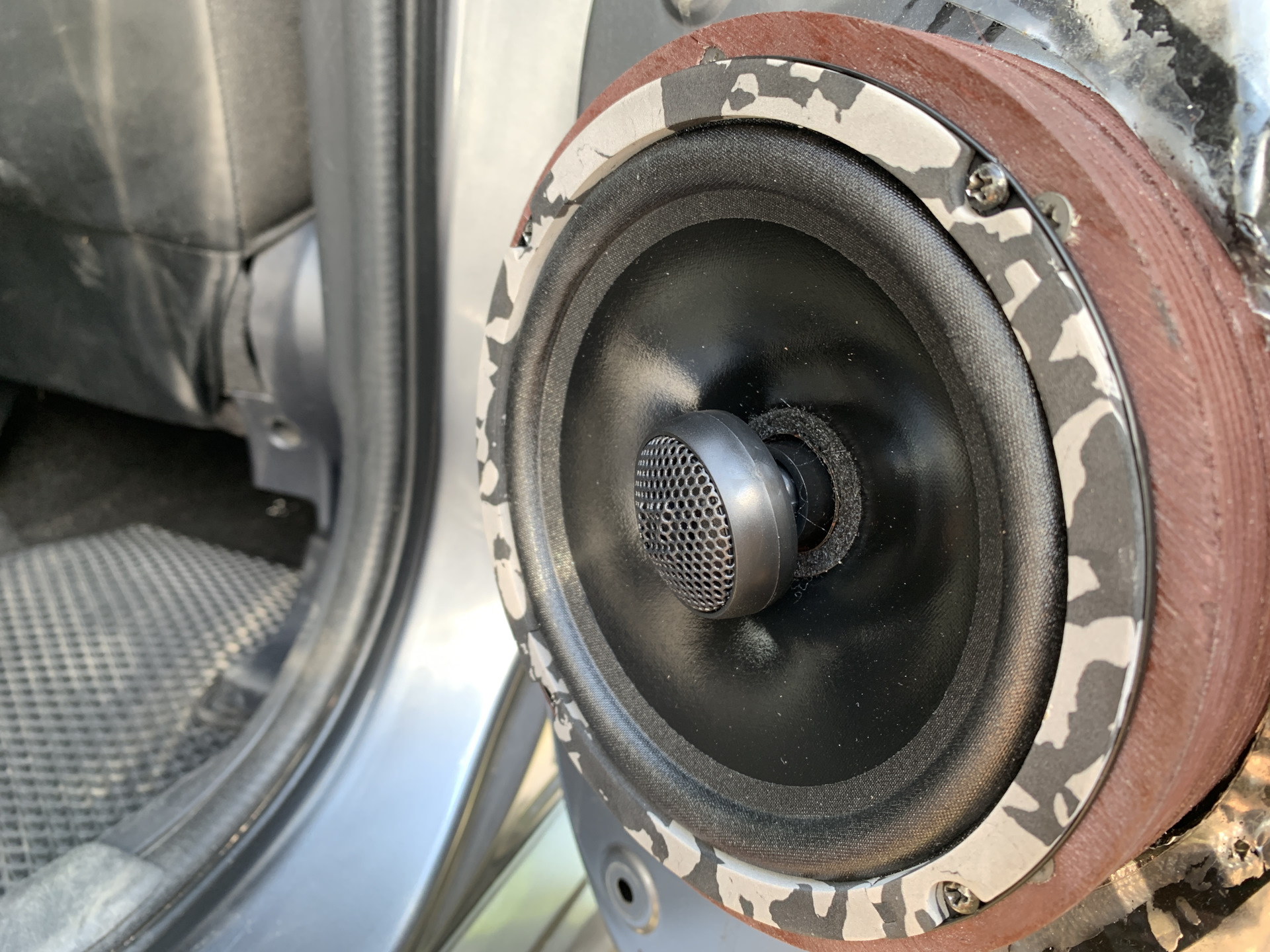

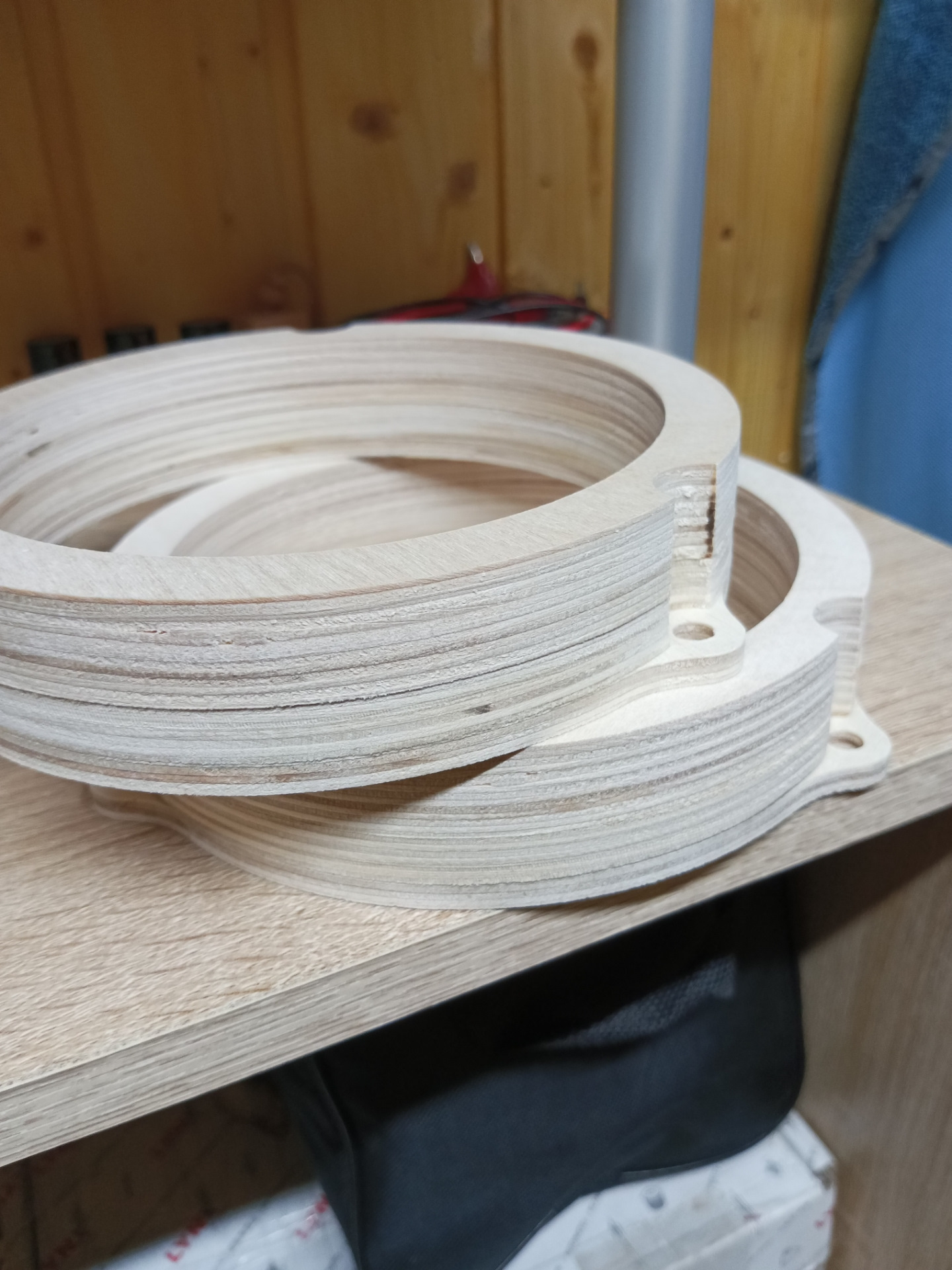

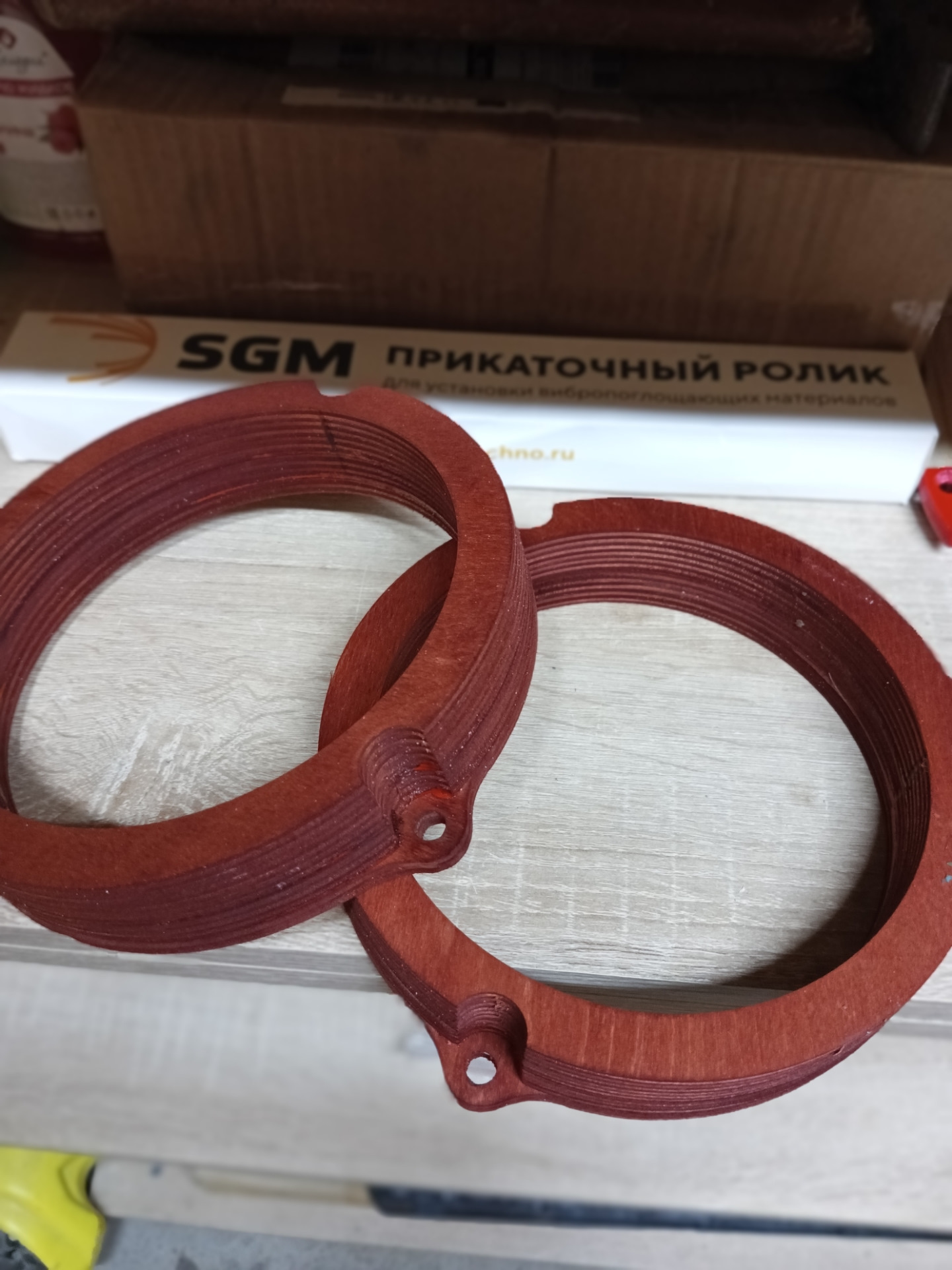

Всем привет! Когда появился хавал первое время на музыку даже не обращал ни какого внимания уж очень много было всяких всячин с которыми было первое время интересно разобраться поковыряться…Да и не думал что меня опять потянет заняться улучшением акустики в авто.Для меня это уже был пройденный этап ещё с фордом я знал если менять акустику без каких-либо излишеств то минимум нужно делать хоть какую-то шумку.А ещё все чаще и чаще стали попадаться посты про смену динамиков в хавал…И вы знаете я стал замечать что мне не хватает того что выдают наши штатные динамики.Музыку люблю послушать погромче люблю слушать дип и всякую электронную музыку… Громкость крутил до 28 максимум дальше слушать не реально все начинает хрипеть трищать…Я понимал что скоро настанет тот день когда я решусь… Поэтому заранее стал прикупать то что мне нужно будет для замены штатных динамиков в передних дверях решил начать именно с них. Начнем по порядку что я докупил(некоторые аксессуары остались ещё от Форда когда шумил его). 1️⃣Это проставочные кольца.Заранее прочитал что без них установка не получится поэтому заранее приобрел.

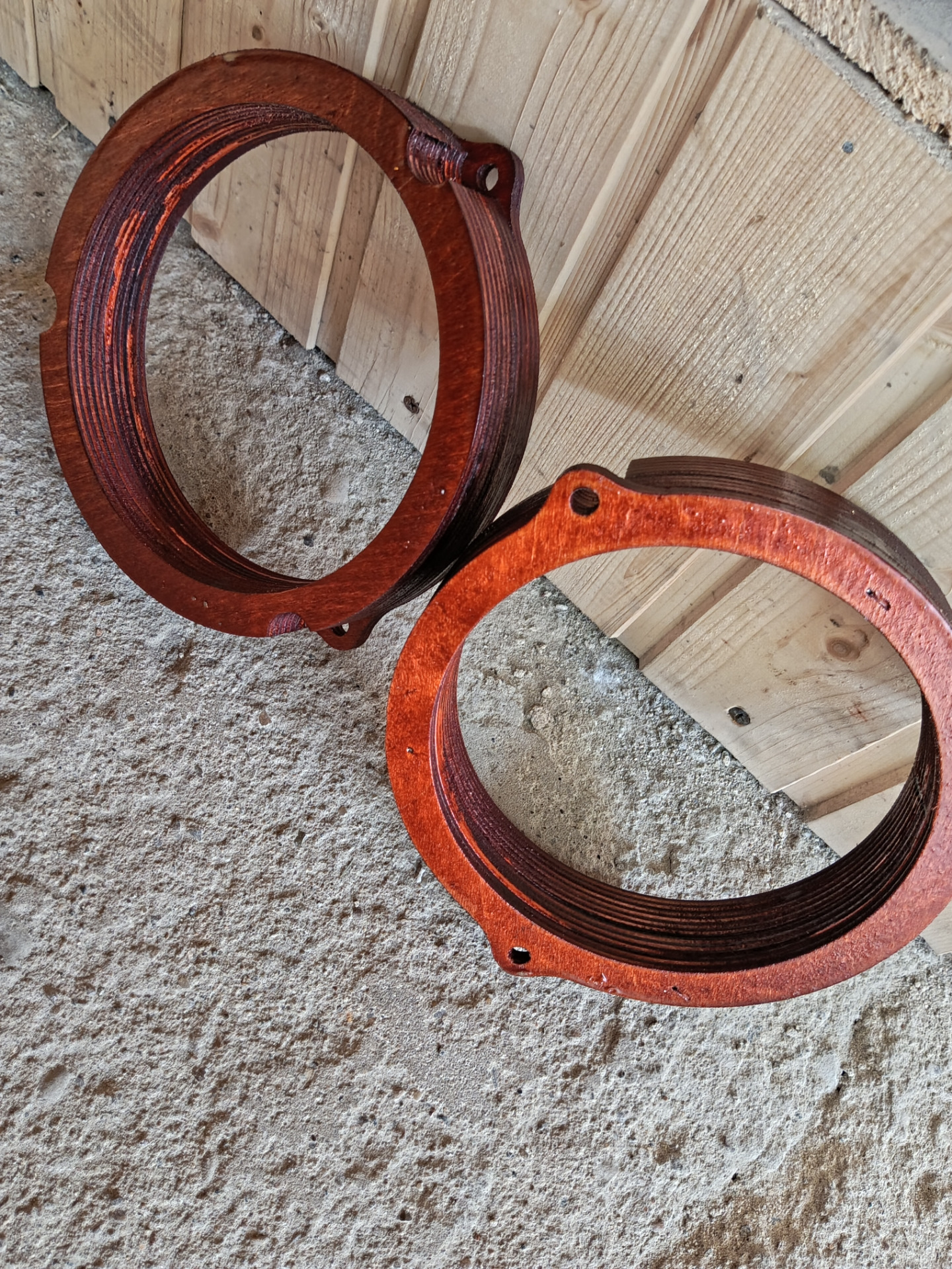

Так как они не обработаны решил их так сказать защитить от воздействия окружающей среды ☔и обработал в три захода морилкой так сказать конкретно…
Каждый раз после работы когда ставил машину в гараж мин 15 уделял этому процессу…
Вот так они выглядят после трехступенчатой обработки морилкой и после полного высыхания по мне считаю лишним не будет.

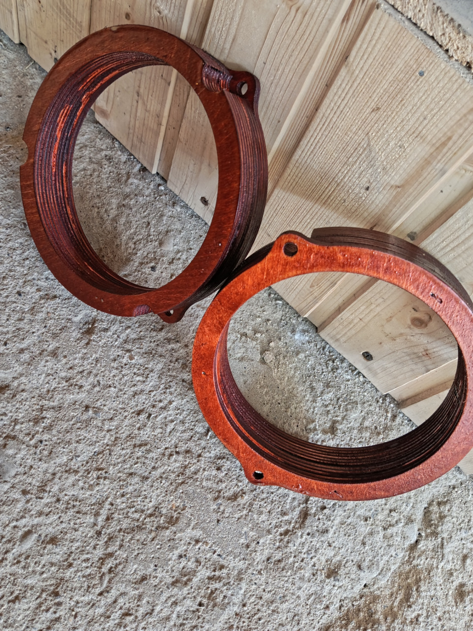

Также решил что нужно покрыть все это добро лаком также после работы в три слоя…
Вот такие колечки имеем после всех процедур 😉.

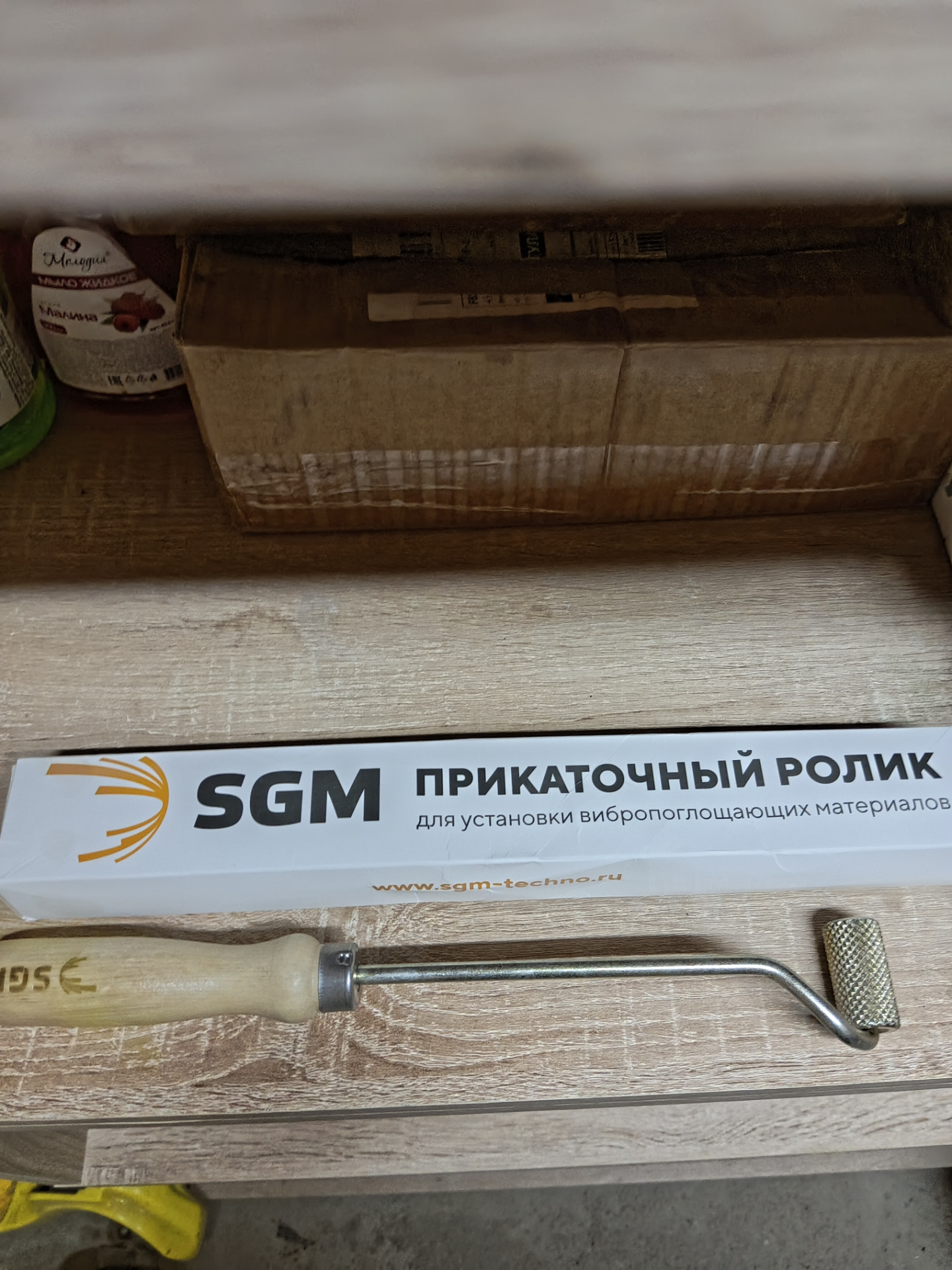

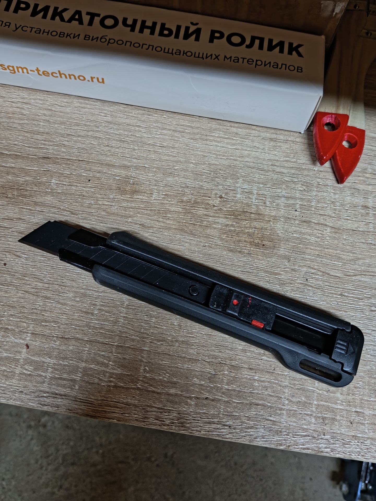

Потом приобрёл прикаточный ролик с длинной ручкой с короткой ручкой уже был…и скажу вам он вам сто процентов будет нужен если вы задумали делать шумку в хавал так как уж очень мало места чтобы развернуться скажем так в отличии от Форда.В Форде делать шумку дверей одно удовольствие…

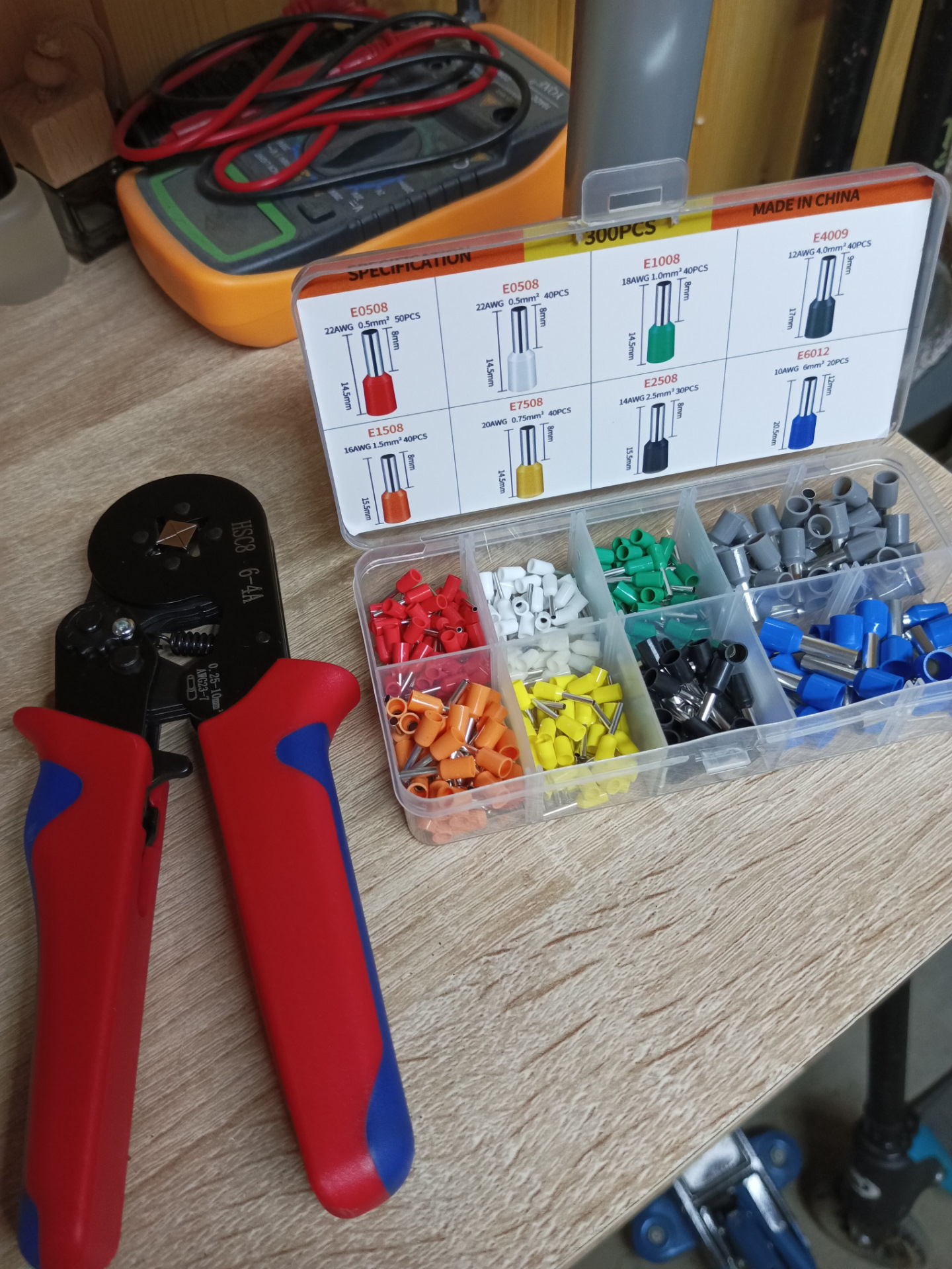

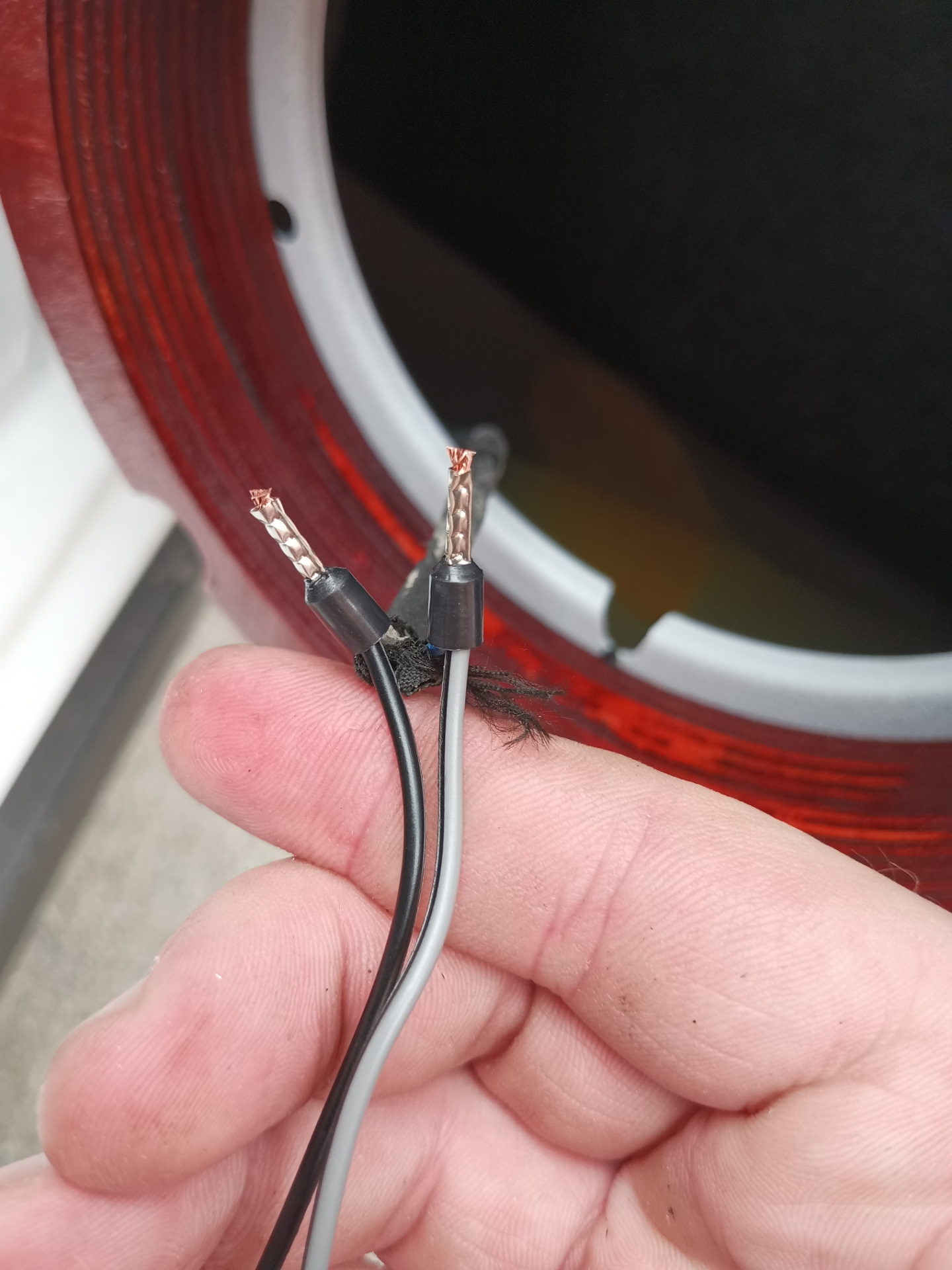

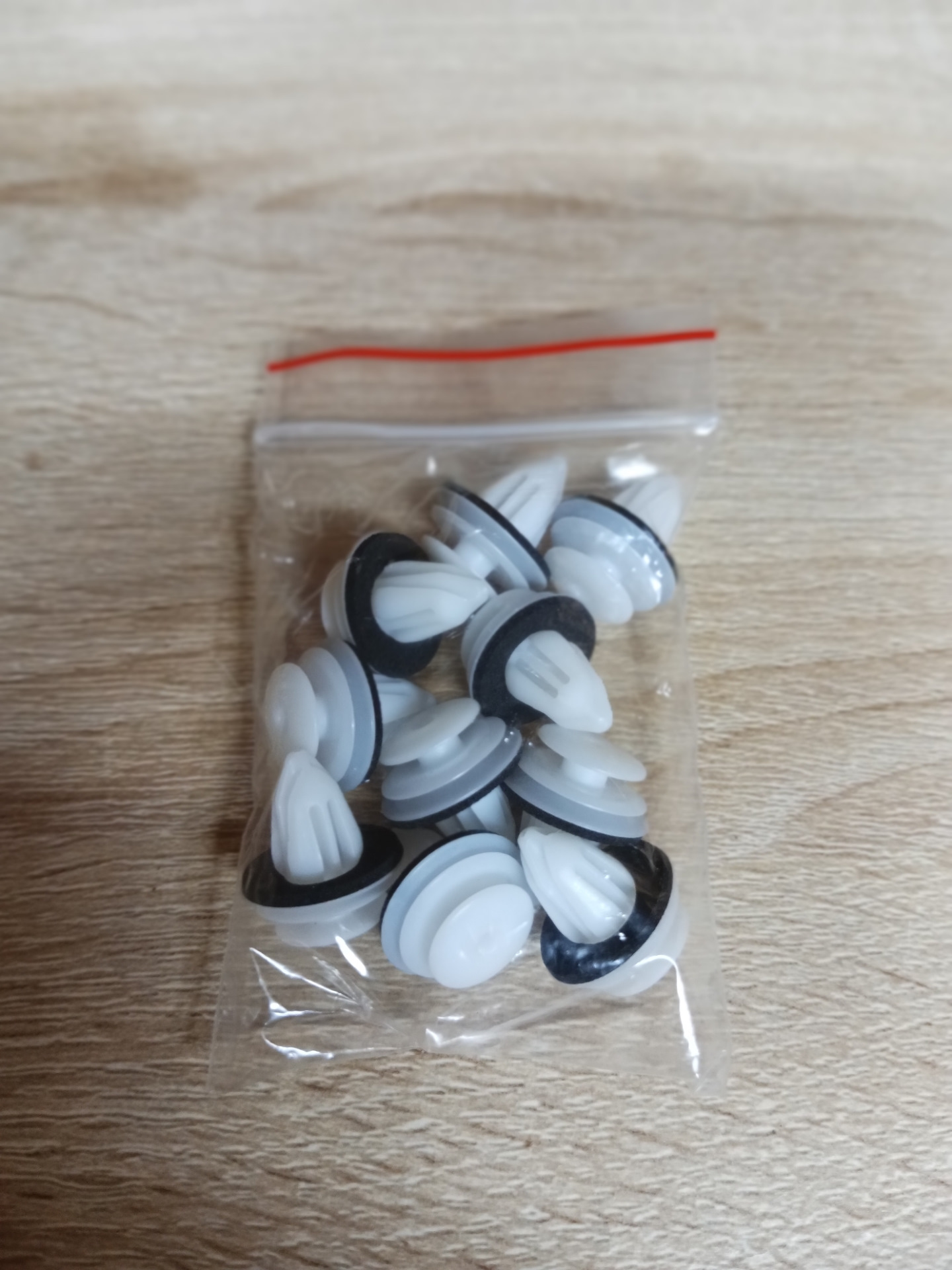

Ну это для проводов так как понимал что придется расстаться со штатными разъёмами динамиков подумал что это будет явно лучше всяких скруток.
4️⃣

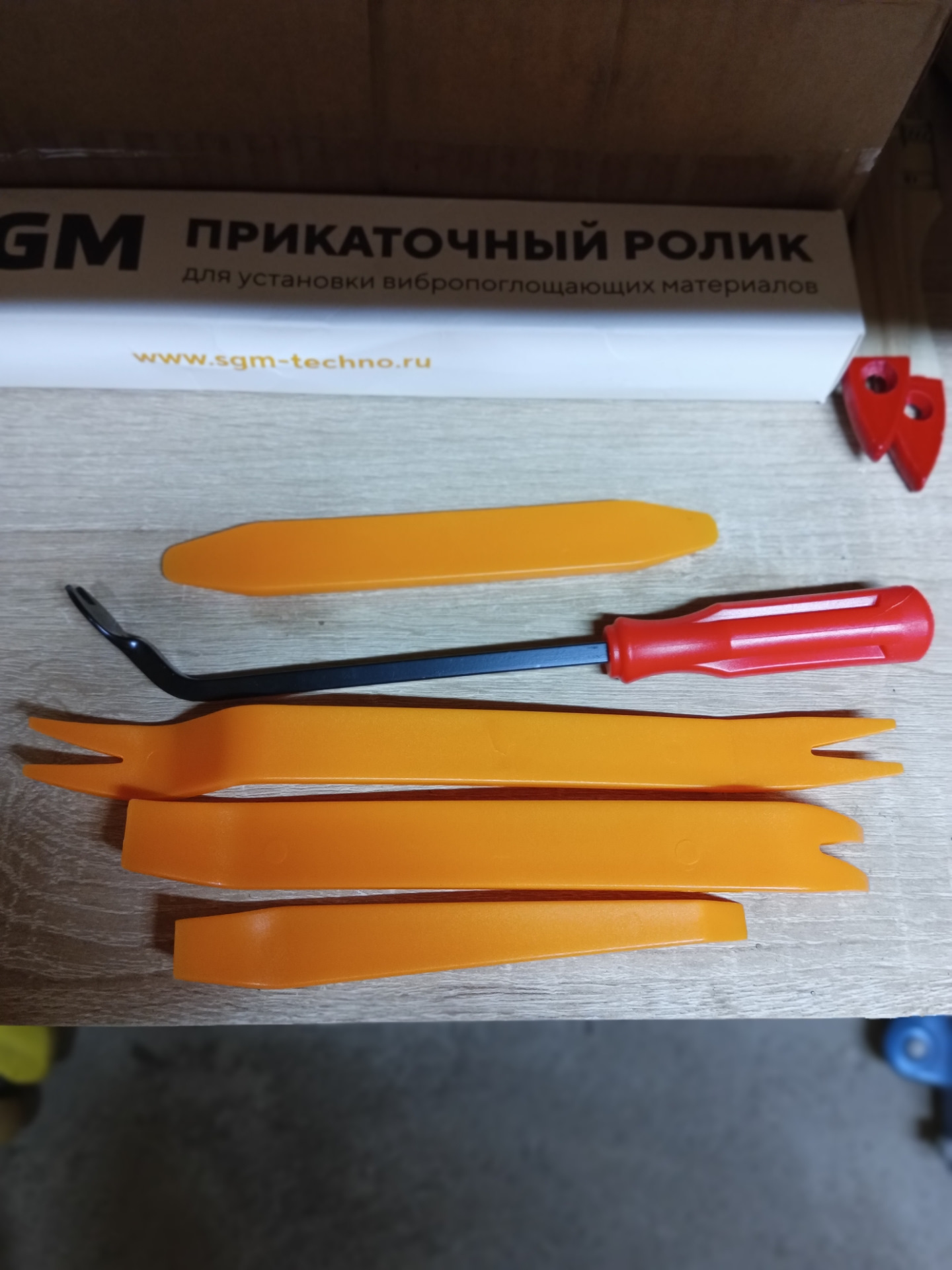

И докупил всякой всячины чтобы было удобно работать.по материалам что то было в гараже что-то докупил.

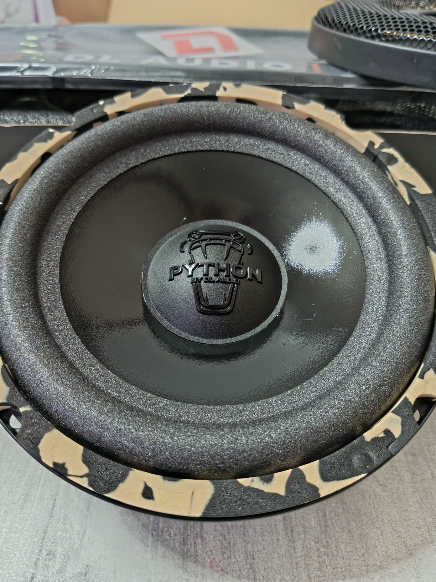

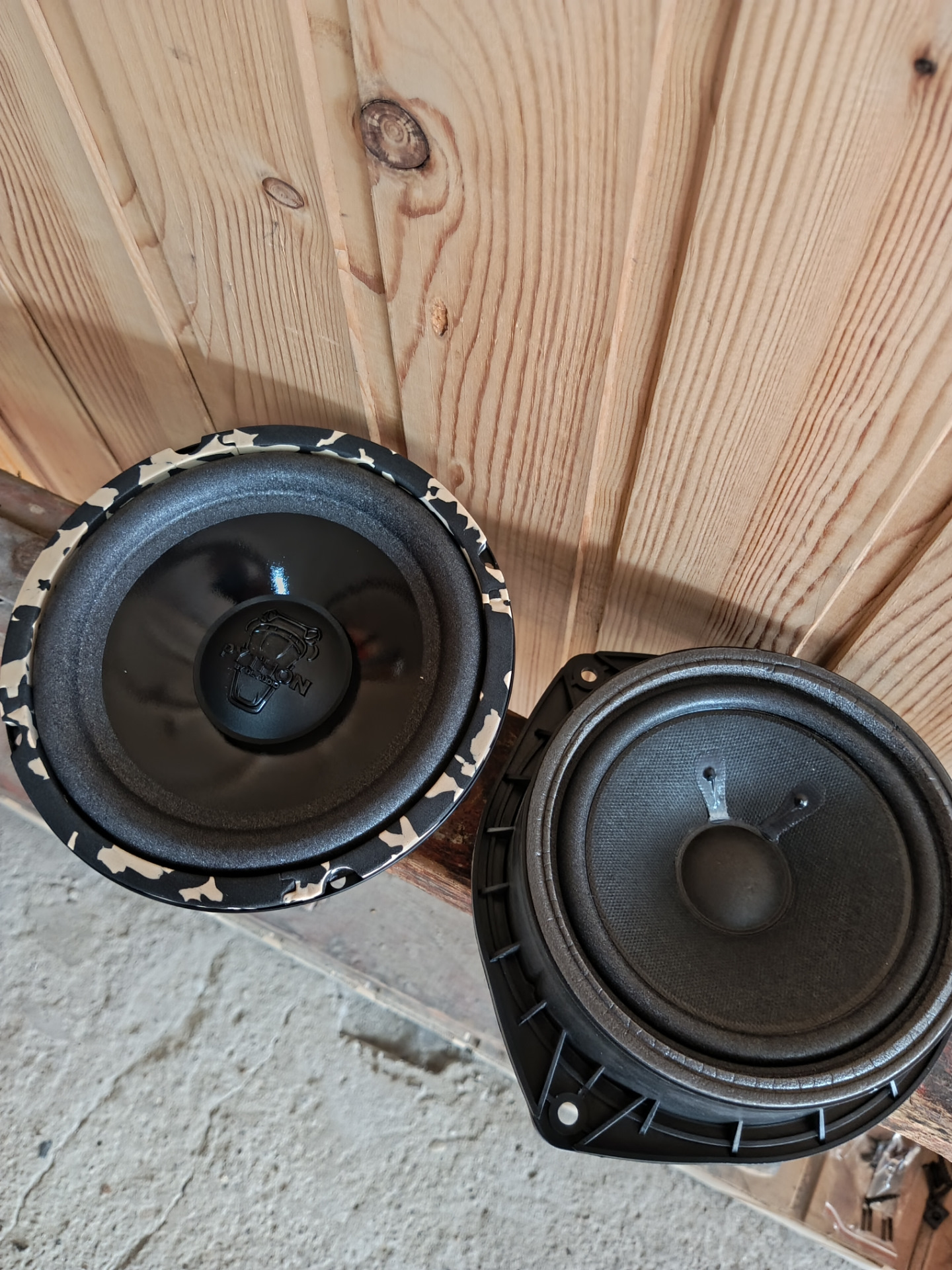

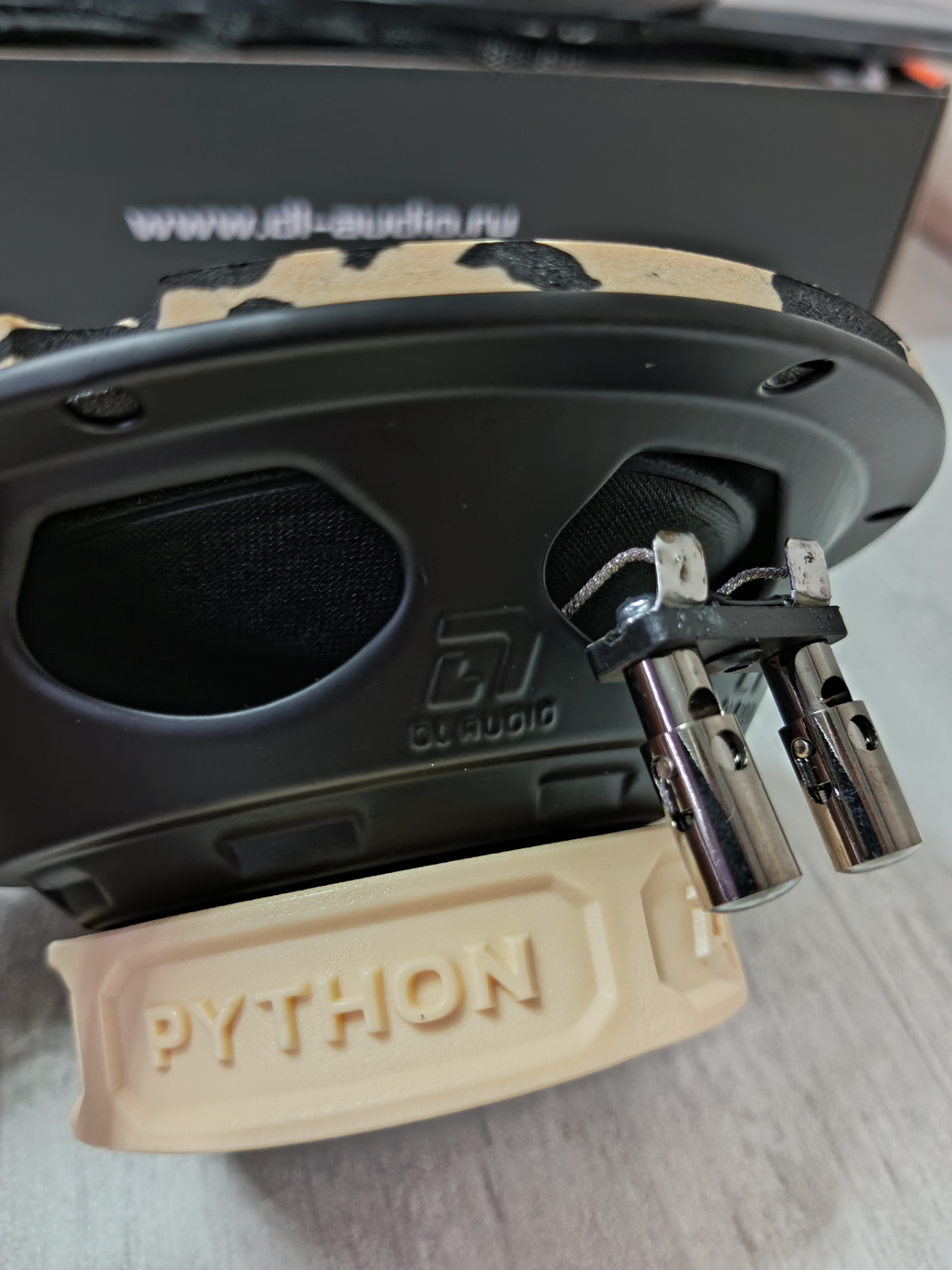

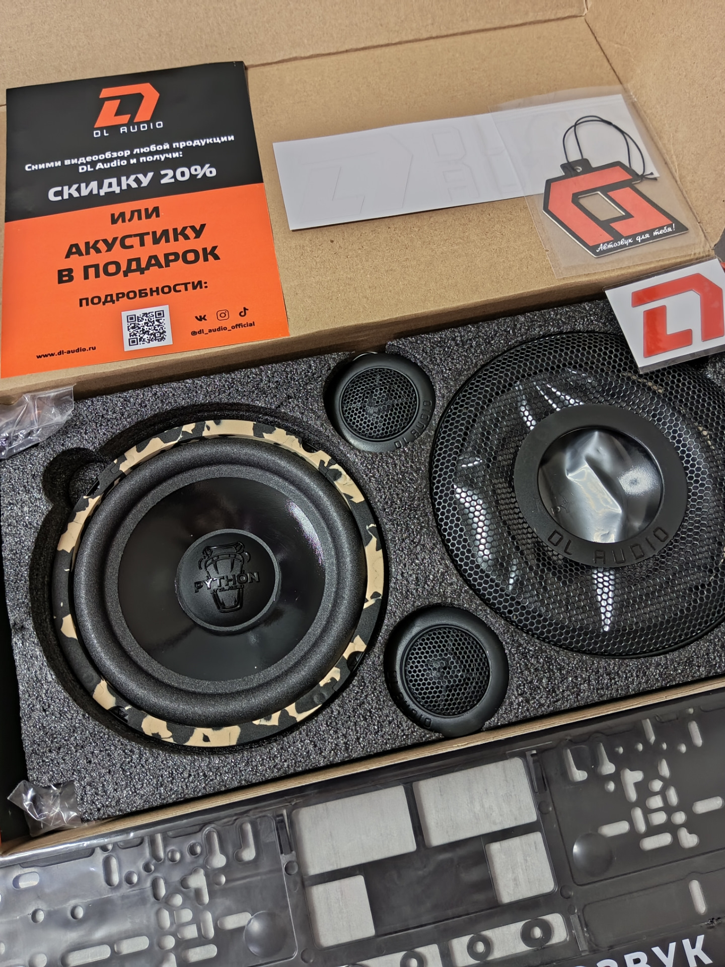

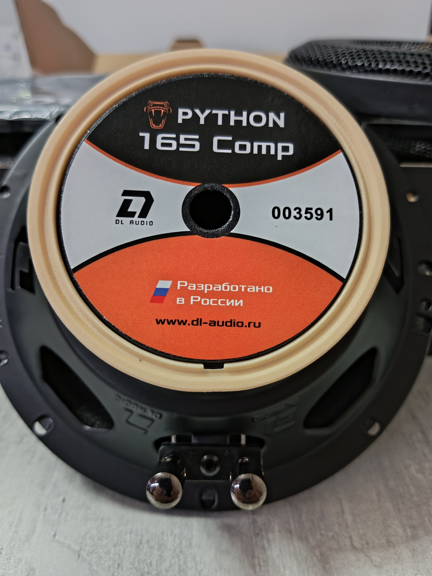

Пока все собирал также мониторил здесь на драйве кто что ставит и очень много постов мне попадалось о замене штатной акустики на компонентную акустику фирмы Dl audio PYTHON 165 comp почитал посмотрел меня все устраивает пишут что хороший чистый звук отличный бас и при этом всем вполне хватает того что выдает наше ГУ а мне как раз такой вариант подходит… Заказ сделан ждём…

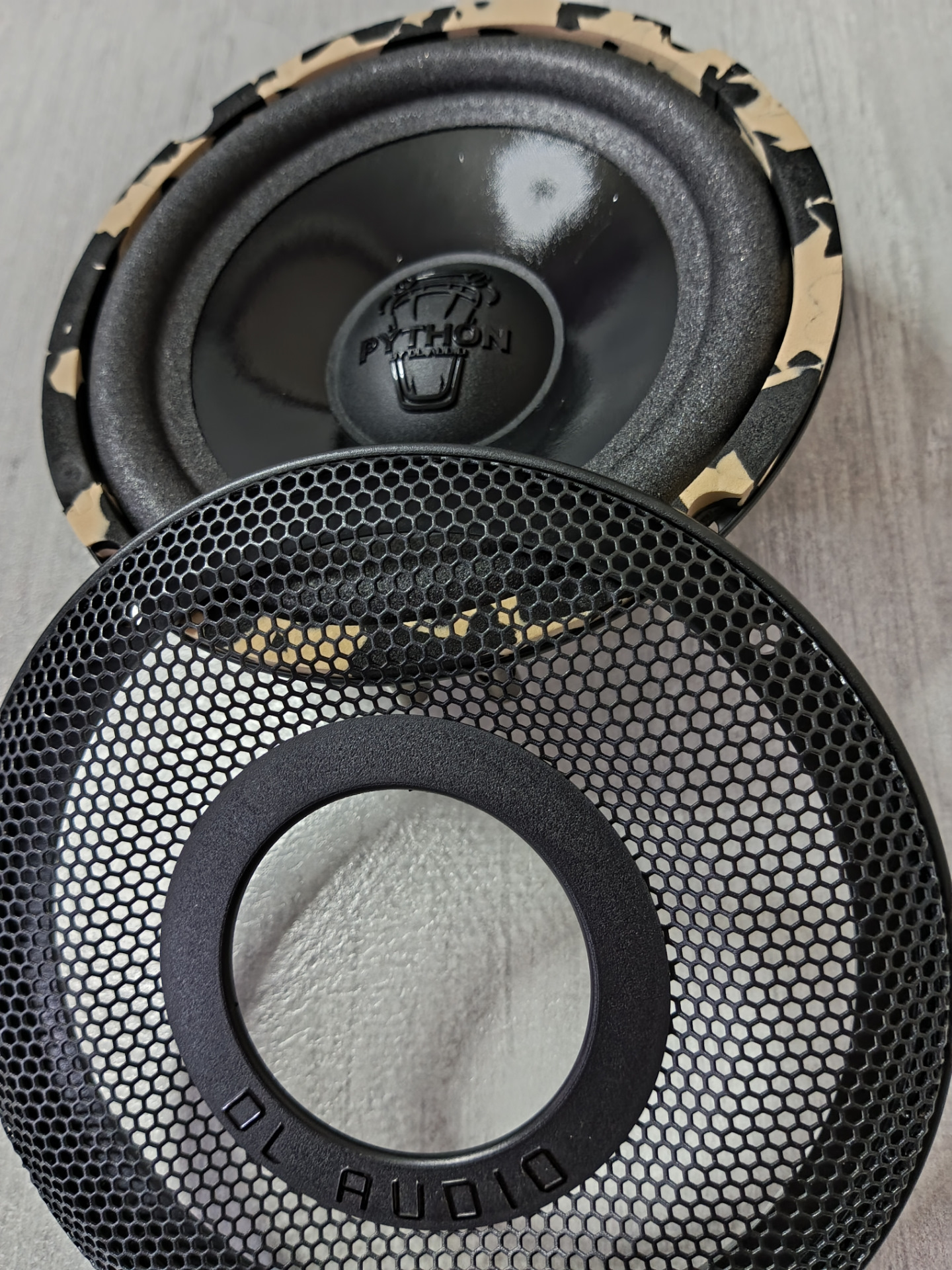

И вот они у меня…🐍Питоны🐍блин честно я не очень во всем этом ну на вид и на ощупь и в общем и целом я был приятно удивлен они классные видно ребята приложили не малые усилия в создании этих динамиков за что им респект!🤝💪

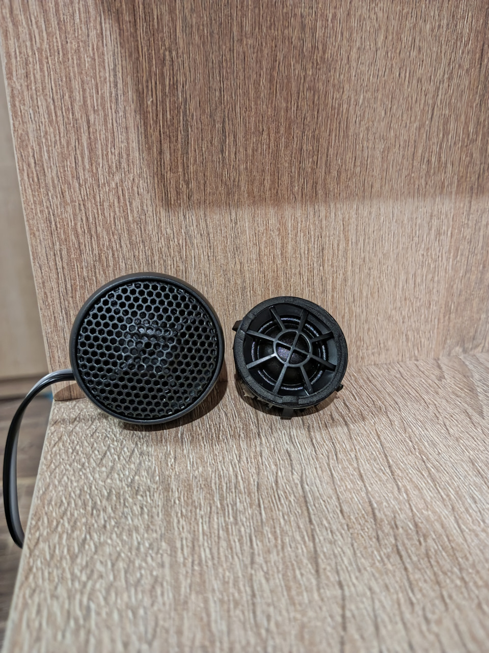

Да они красавцы спору нет далее мат часть так скажем может быть кому-то будет интересно:✴️ Python 165 Comp

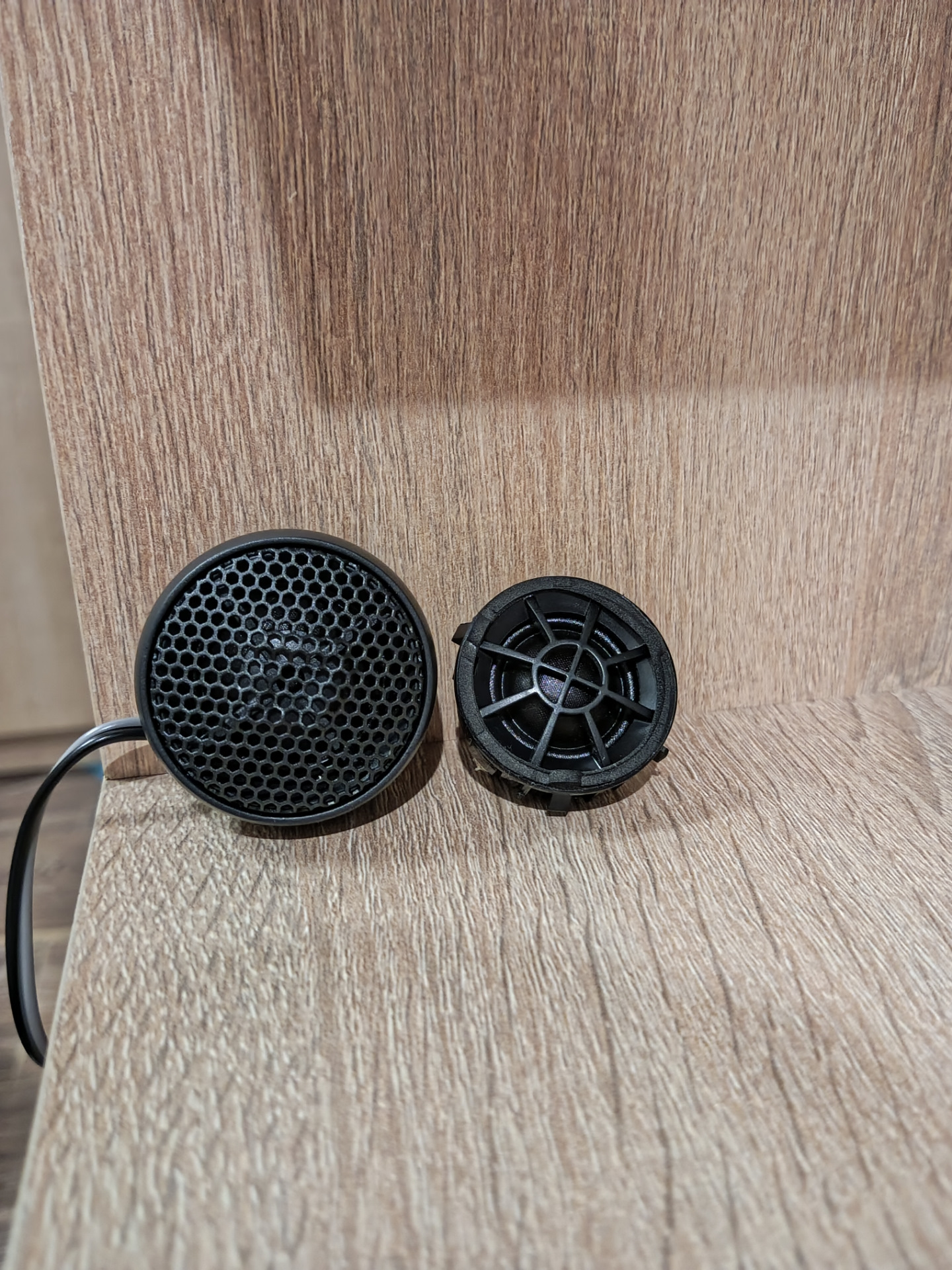

✴️Компонентная акустика с сочным басом и чистым звучанием, способная отыгрывать весь спектр задаваемых частот даже от штатной автомагнитолы✴️Широкий подвес из пенополиуретана для максимизации линейного хода✴️Оптимизированный вес подвижной системы для эффективной работы напрямую от любых штатных автомагнитол✴️Равномерная АЧХ в ВЧ-диапазоне за счет твитера с шелковой диафрагмой
Широкий набор аксессуаров для инсталляции твитеров в комплекте
Зажимные терминалы
Номинальный диаметр
165 мм✴️Номинальная мощность
70 Вт
Частотный диапазон
52 — 21 000 Гц
Номинальное сопротивление
4 Ом
Средняя чувствительность
90.2 дБ
Диаметр звуковой катушки
1 дюйм.Также Dl audio предоставляет на всю свою продукцию гарантию 2 года а также у них имеется подменный фонд если интересно почитайте на их сайте но я скажу вам это очень интересно что они предлагают 🤙.

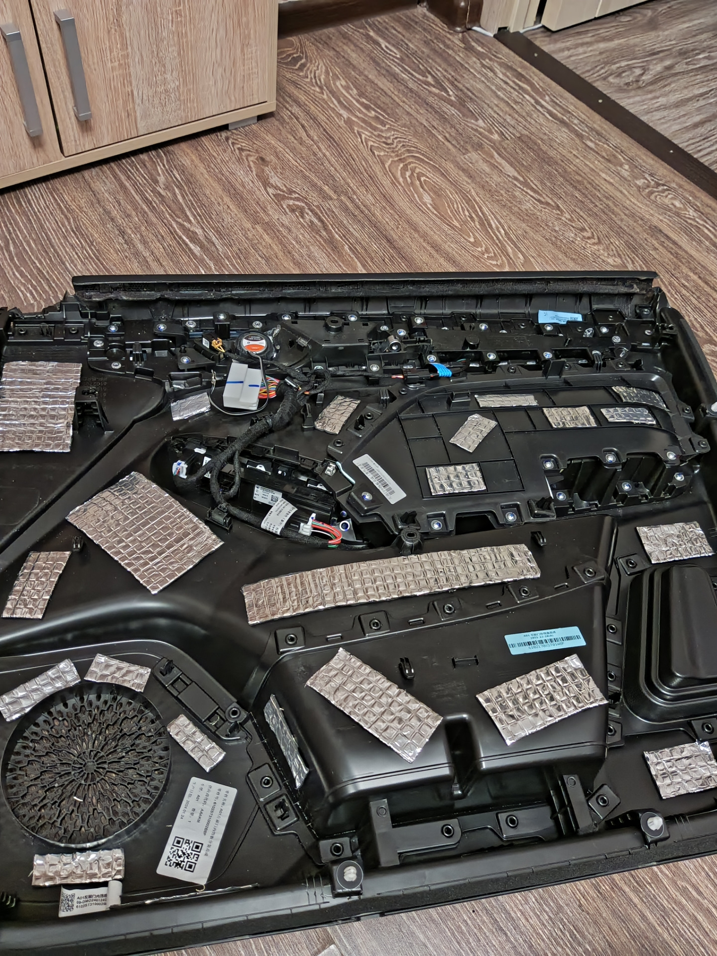

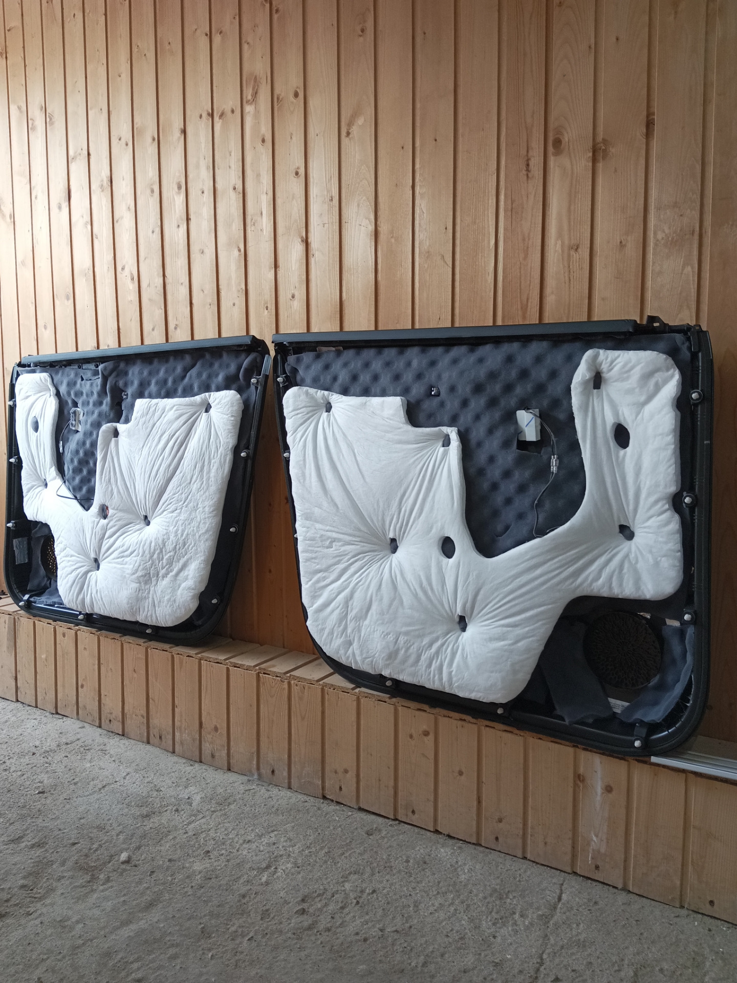

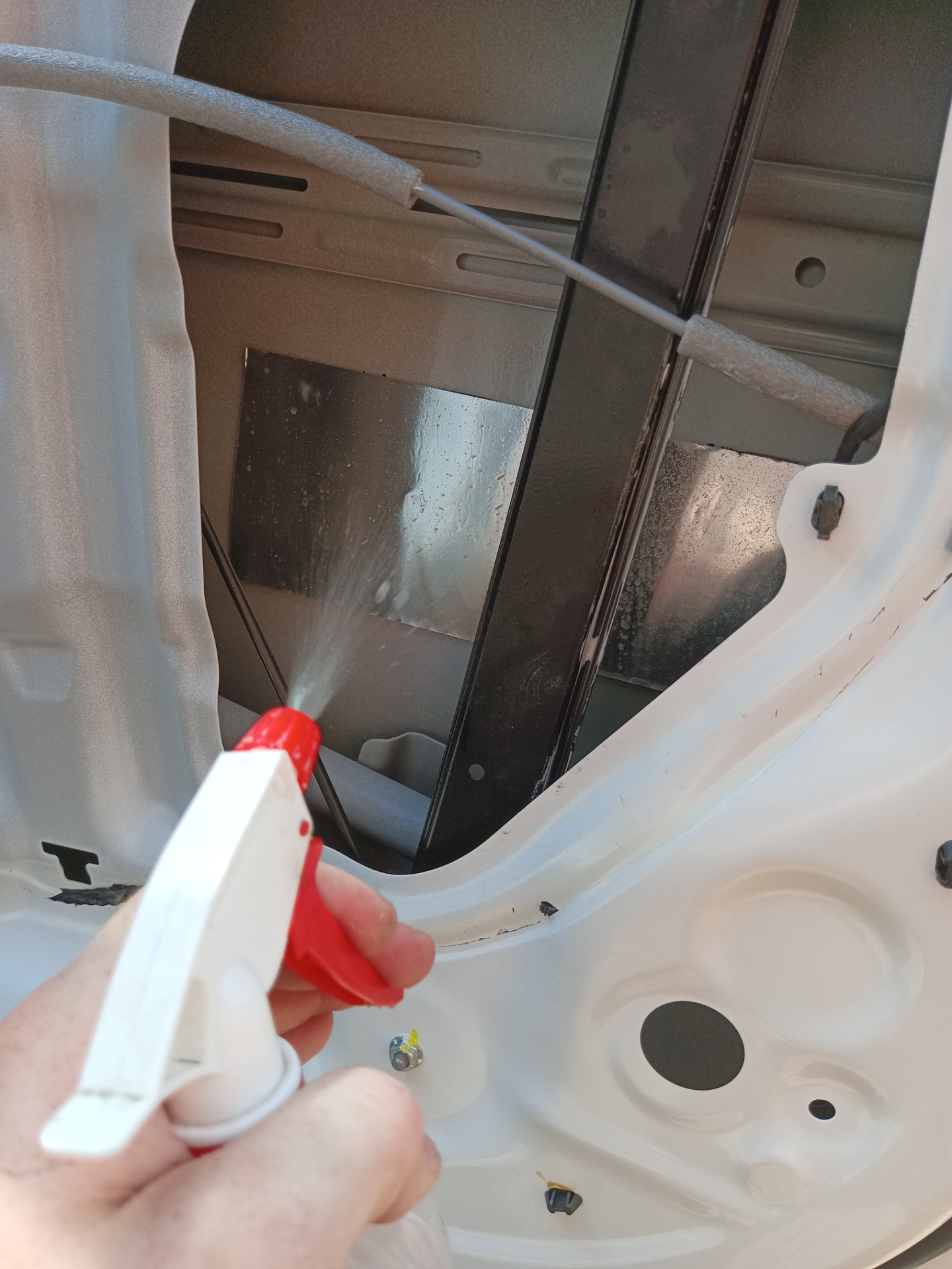

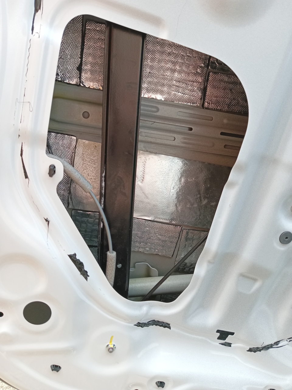

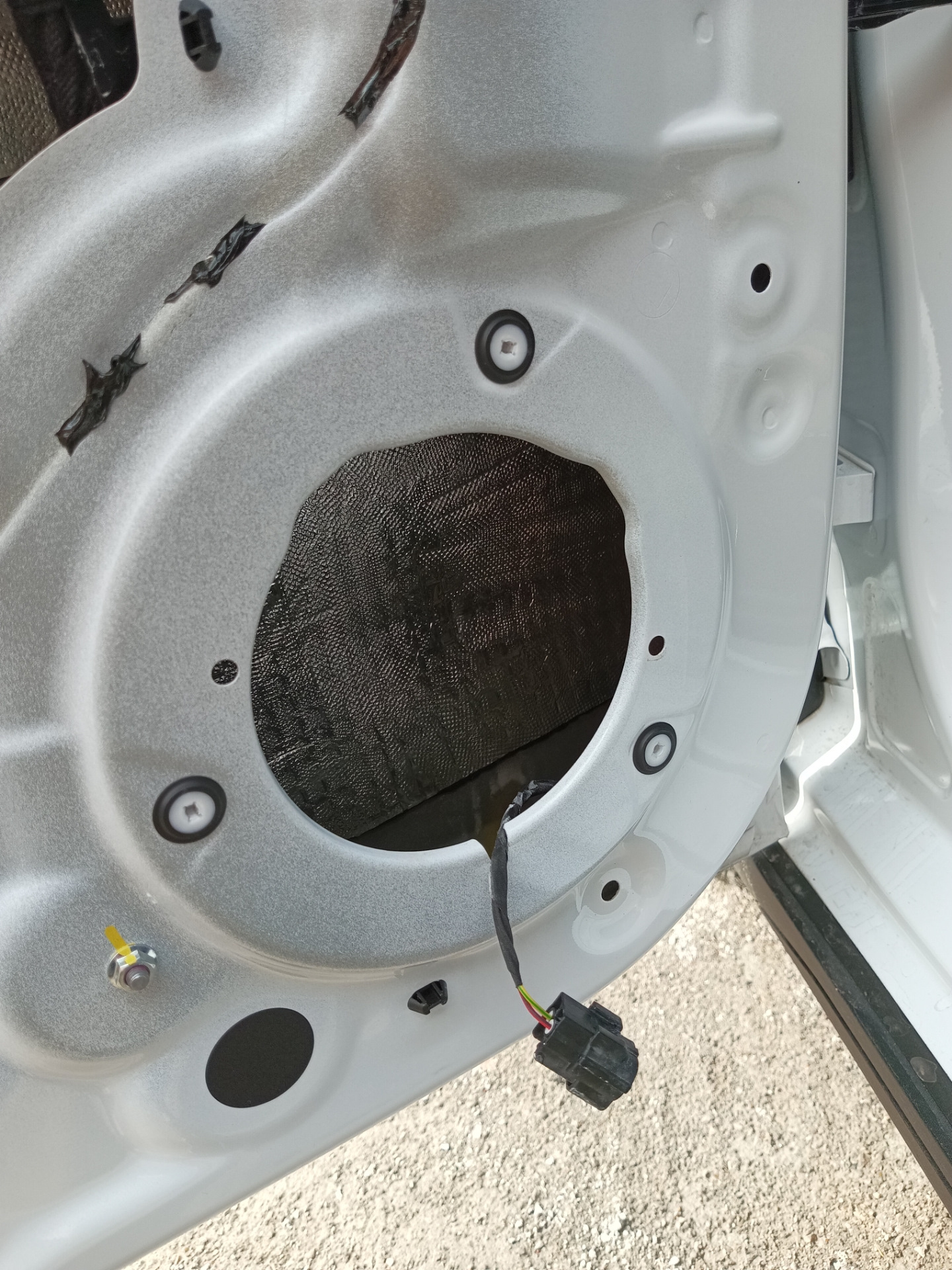

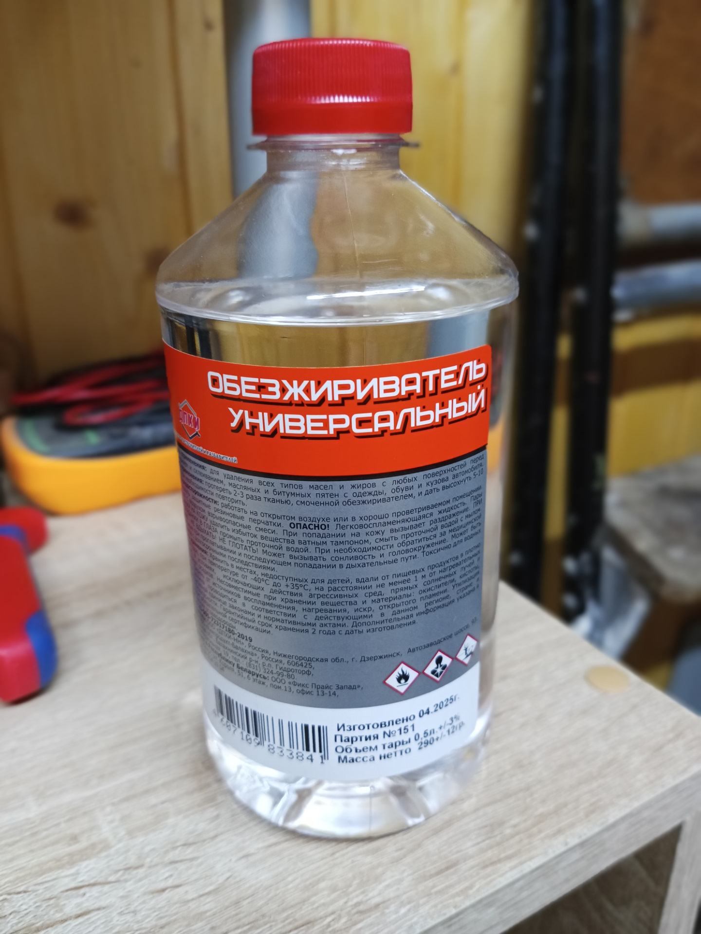

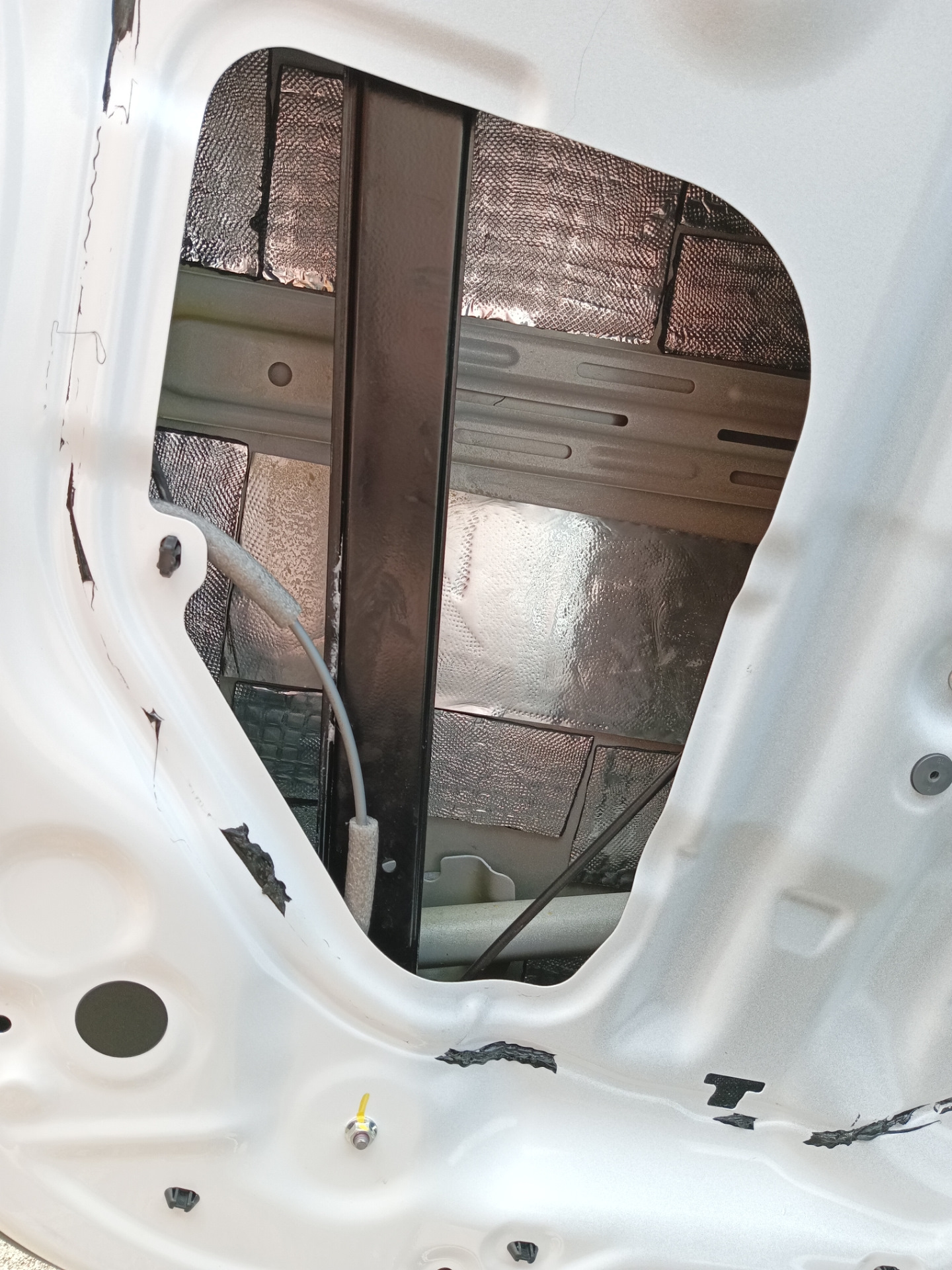

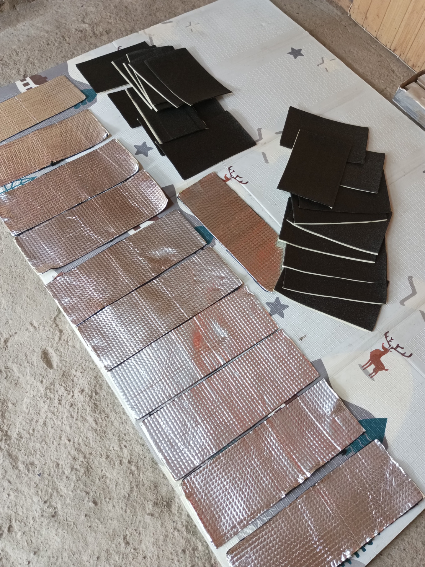

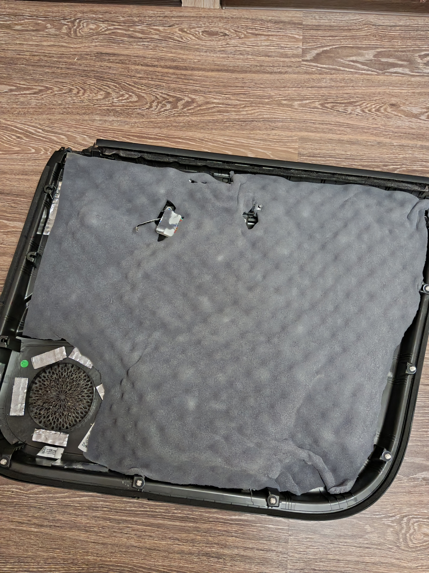

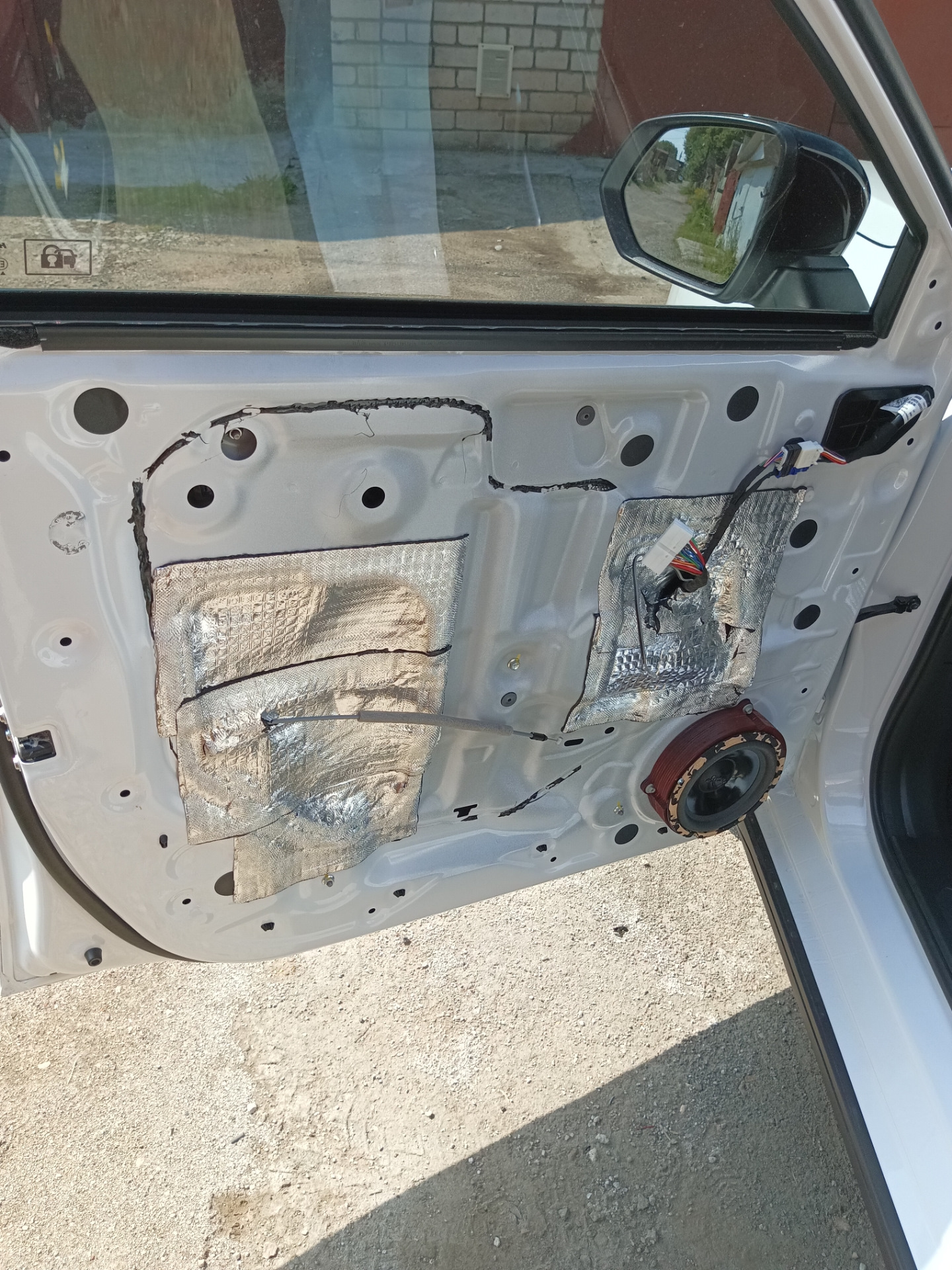

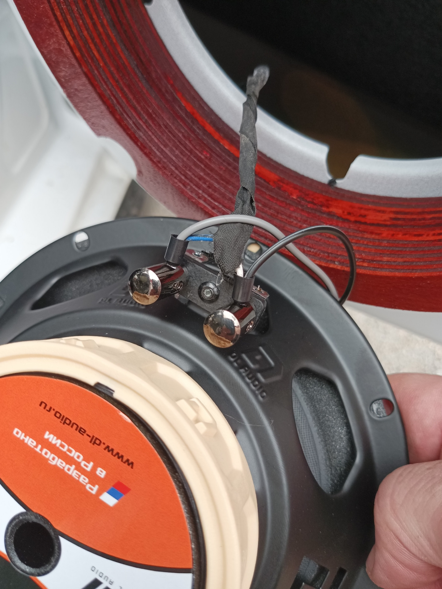

Все готово и в один из дней приступил к установке 🐍динамиков 🐍и шумке передних дверей …Тут все просто скидываем карты кстати ни одна клипса не сломалась а вот посадочные места это слабое место сломал пару хотя делал все максимально аккуратно но супер клей и сода выручают …Шумим карты немного вибры и на нее волна делал дома за бокалом пенного 🍺.С утра в гараж и на 4 почти 5 часов засел с дверьми и с заменой динамиков.Тут описание по минимуму шумим в два слоя перед этим обязательно обезжириваем поверхность
Места очень мало делал кусочками старался по максимуму закатать поверхность двери…Вот в Форде делал шумку дверей там прям одно удовольствие катай да катай…

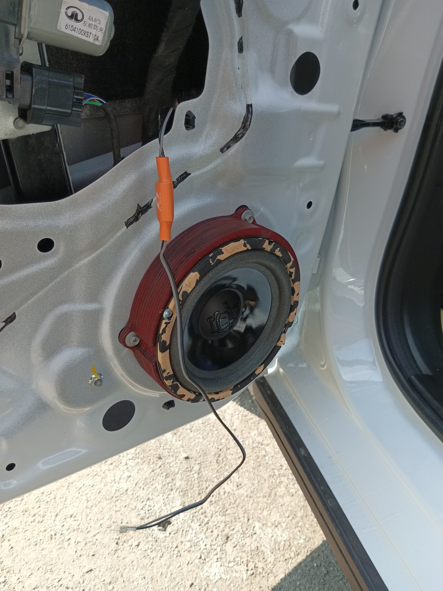

Далее установка тут тоже все просто… конечно пришлось пожертвовать штатными разъёмами но да ладно думаю ничего страшного.обжал провода динамика и твиттера соблюдая полярность как был подключен штатный динамик… дальше все подключил все прослушал и преступил к обратной сборке…Что могу сказать по итогу проделанной работы✴️на данный момент я думаю что одной замены динамиков в передних дверях не достаточно✴️шумить нужно обязательно эффект точно есть✴️появился бас какой ни какой но он теперь есть(думаю буфер скоро займет место в багажнике а может и нет)✴️по громкости не могу сказать что стало лучше но на 30 слушать можно ✴️посоветую ли я Dl audio PYTHON тут скажу вам однозначно они стоят своих денег ✴️Вот так прошла замена штатной акустики передних дверей…Вот чешутся руки ну что тут поделаешь думаю будем делать МУЗЫЧКУ в хавал немножечко лучше в рамках разумного.Всем спасибо за внимание и отлично настроения!И да сделал небольшое видео обзор кому интересно можете глянуть только пожалуйста не надо кидать в меня помидоры 🍅…

Правильно понимаю, что вы провода от магнитолы и конденсатора вставили в быстрозажимной терминал?

Я бы вставил с боковых сторон в зажимные терминалы провода, вроде сейчас у них есть такая возможность
Блин даже не могу сказать не обратил внимания…

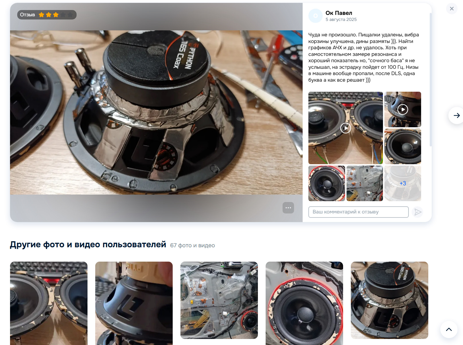

DL … не достоен такого инстала, шикарного. Поменяете со временем на что то действительно приличное и поймёте разницу. Я ради интереса и от нечего делать их купил и протестил, шлак, "мясо" в машине пропало…
www.ozon.ru/product/dinam…x-2085352532/?tab=reviews
Отзыв: Павел Ок
Принято спасибо за информацию приму к сведению 🤝
PWO
Отзыв: Павел Ок

Разница небольшая, если стоит штатка. Главное шумку дверей сделать, но не кусками, как на фото
Катал где был доступ большим листом а так ну не возможно при таком доступе сделать по другому… эффект точно есть меня устраивает на все 💯.🤝
Можно, но надо иметь среднюю антропометрию. Все руки в синяках и порезах после данной процедуры

Вибры маловато! 😁
Аааа это просто одно мучение делать виброизоляцию на хавал фиг подлезишь фиг куда руку засунешь поэтому как есть но стало явно лучше.
На многих машинах так. Но надо один раз постараться 😁
