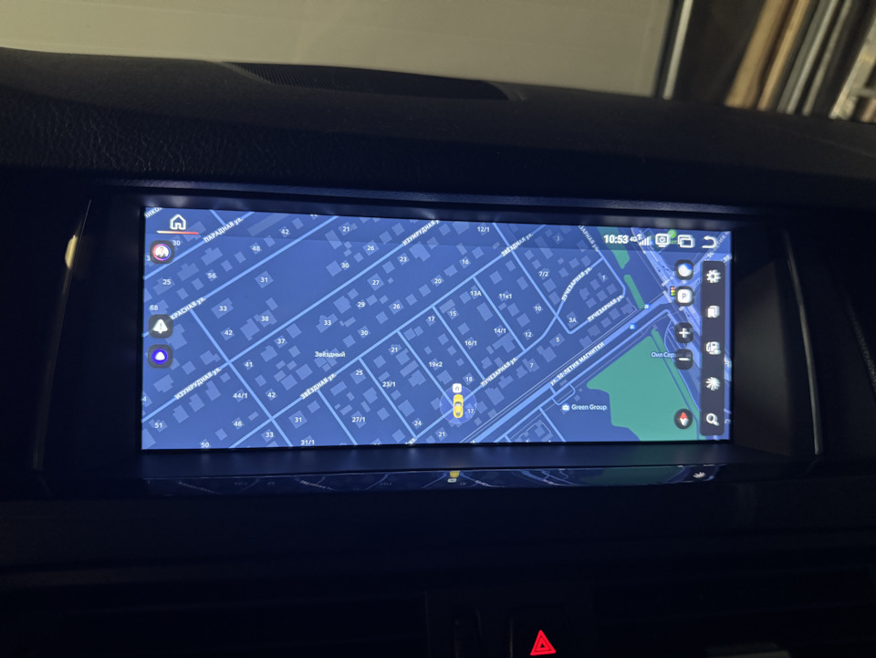

У меня не было даже блютуз на магнитоле, USB, навигации и тому подобного соответсвенно.
Ставить NBT, конечно можно, но это может растянуться на года, а камера заднего вида, антирадар, навигатор и хорошая музыка нужны сейчас.
Был положительный опыт с устройствами Teyec ставил на две машины, и только положительные эмоции от эксплуатации.
Рассматривал эту фирму на BMW f10, но были в основном модели под G серию, а хотелось поставить в штатное место, и по чатам нашел магнитолу ТИПА MEKEDE с интерфейсом ID7, это и подкупило.
Заказывал на Авито, комплект шел сразу с камерой в штатное место, установил в сервисе за 3 часа.
Какие плюсы и что не хватает, хотя может еще не разобрался.
В Teyec есть голосовое управление — очень удобно, интерфейс хоть не ID7 но все расположено очень функционально, и разделение экрана уже есть по умолчанию.
В Mekede все приложения установились без особых сложностей, в Teyec были какие-то непонятки с Яндекс Навигатором.
Весь штатный функционал работает, картинка четкая, все нужные приложения работают отлично.

Работает исправно, планирую прошивку ID9 попробовать. А так те функции которые нужны — Навигатор, камера, музыка всё работает. Бывают глюки, но не значительные.

Я андроид ставлю уже на 3-ю машину, звук становиться в разы лучше, это прям реально слышно.

Если есть штатный юсб, то качество музыки хуже не станет
Штатного USB не было, только AUX, звук стал лучше и есть эквалайзер, где можно настроить звук по своим предпочтениям
Звук мне категорически не нравится с андроида.У меня тоже стоит андроид (топовый) и нет штатного юсб.Я пошёл другим путём!акустика Аудисон, два усилка, один с dsp, другой мостом на два подсидельника(фирма матч).Без вторжения в проводку, спрятаны в торпедо

Так что это за зверь в итоге?
Производитель, проц?
Производитель не понятен, заказывал по рекомендациям в чате процессор Snapdragon 680
