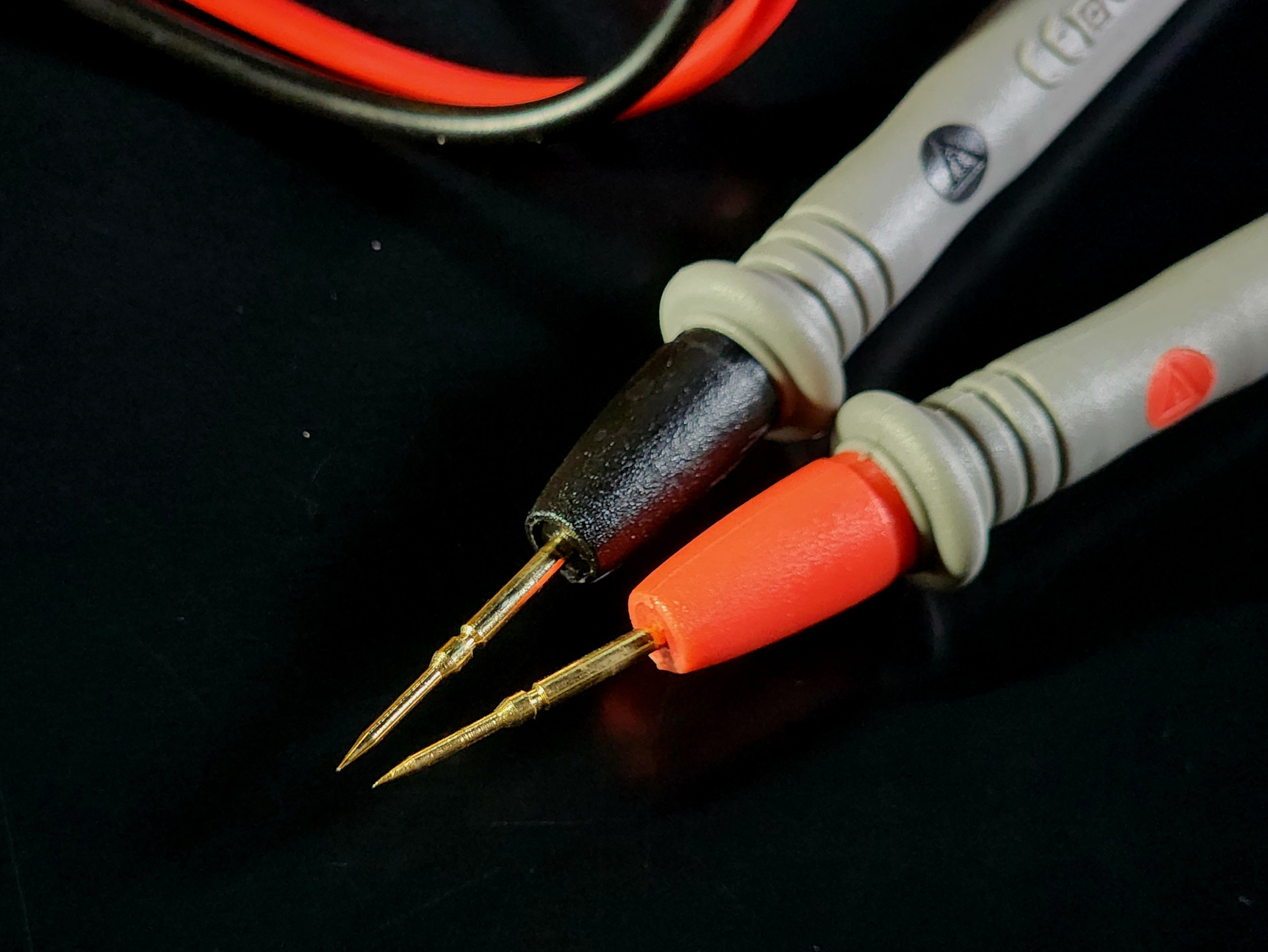

Щупы для мультиметра на вид прочные, но мягкие, зимой не должны потрескаться и поломаться, иглы тонкие и острые, что удобно. Протыкать провода это естественно крокодилий поступок, но добираться до пинов в тонкой колодке с такими щупами гораздо удобнее.

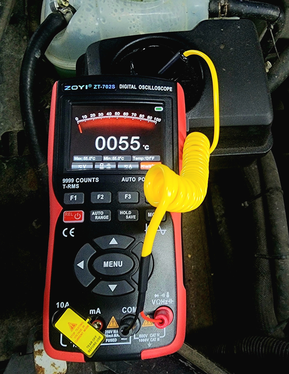

Кстати опробовал работу термодатчика, в данном случае он мне был не нужен, но в определенных ситуациях однозначно будет полезен.
