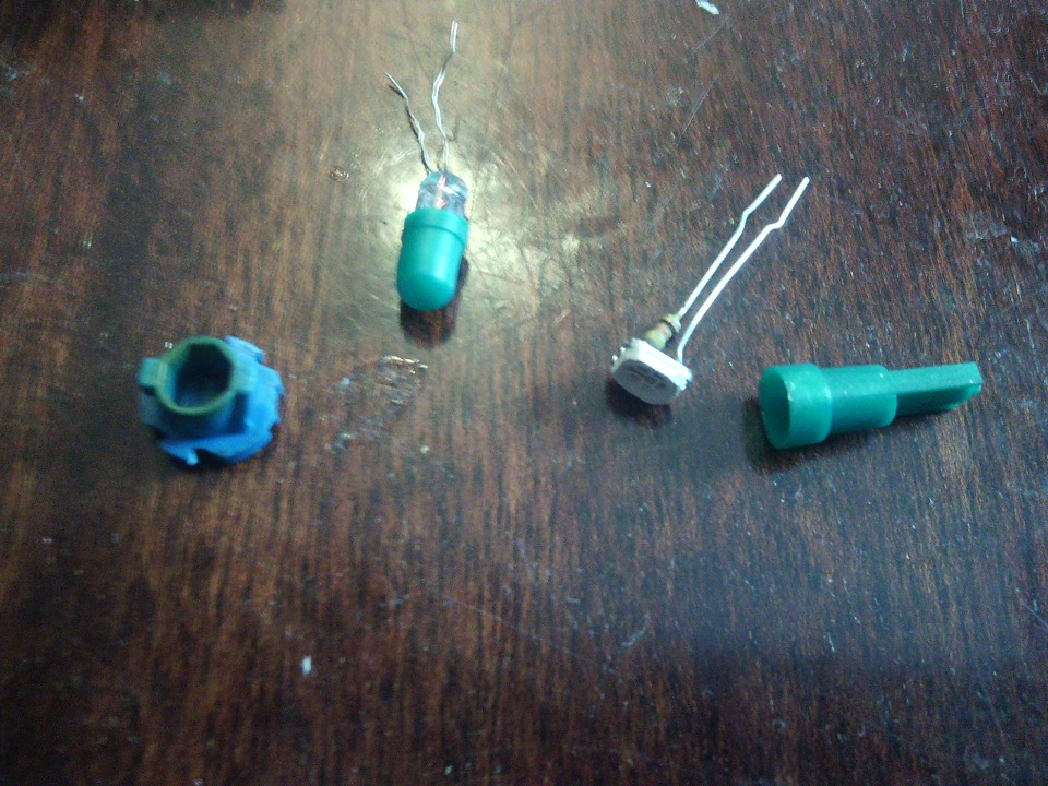

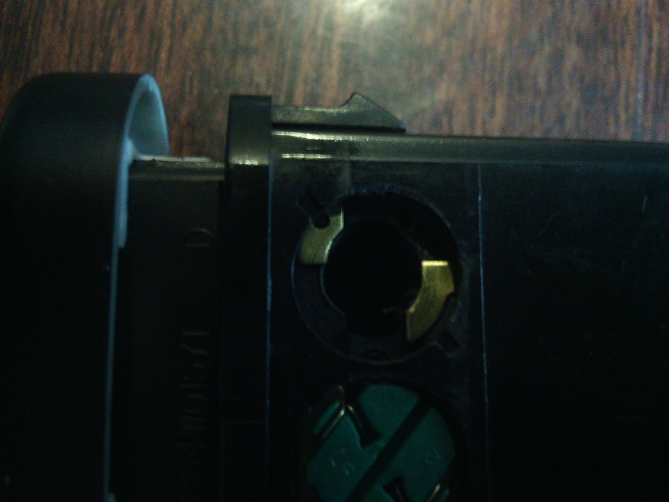

Ездил, ездил я и не обращал внимание на то, что подсветка кнопок аварийки, обогрева стекла и задних противотуманок не горит. Днем то в глаза не бросается, а в темноте смотрю-что то не то, не хватает чего то. Прикинул, что если "пред" сгорел, то вместе с кнопками потухло бы что нибудь еще. Короче говоря колупнул панель, достал кнопки. Вывернув один цоколь сразу увидел, что лампа упокоилась. С других даже зеленые колпачки не стал снимать, хотя странно, почему все три перегорели.

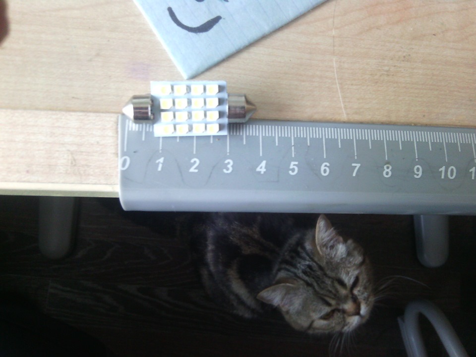

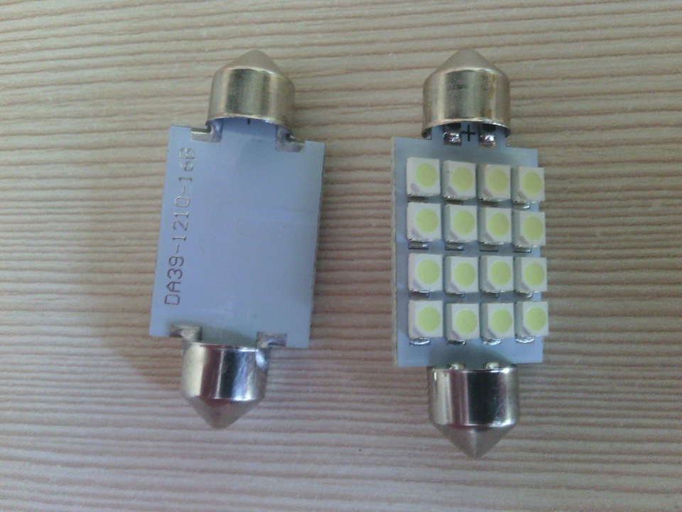

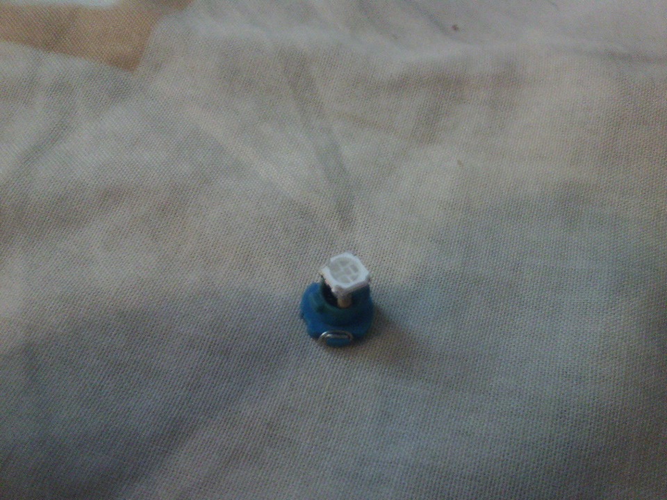

Проехался по магазинам запчастей для ВАЗ, ГАЗ и иномарок. Нет не у кого таких ламп, прямо не ожидал такого дефицита. В итоге, купил на авторынке светодиоды, вытащил из родного цоколя и вставил в цоколь кнопок.
Поставил, согласно полярности и все заработало. Ну и заодно заменил стандартные лампы подсветки бардачка и багажника тоже на диодные.

Светодиоды в кнопки я еще изгибал в сторону окна, что бы равномерно светило, при этом резистор увеличивал сопротивление, что бы ярко не горело.
Я так как было поставил. Ночью посмотрю, но мне кажется, что слепить не должно.
Это касается на подсветку кнопок. На индикацию режима может и нормально быть.

я так понимаю за 47 р с китая это в плафон освещения?

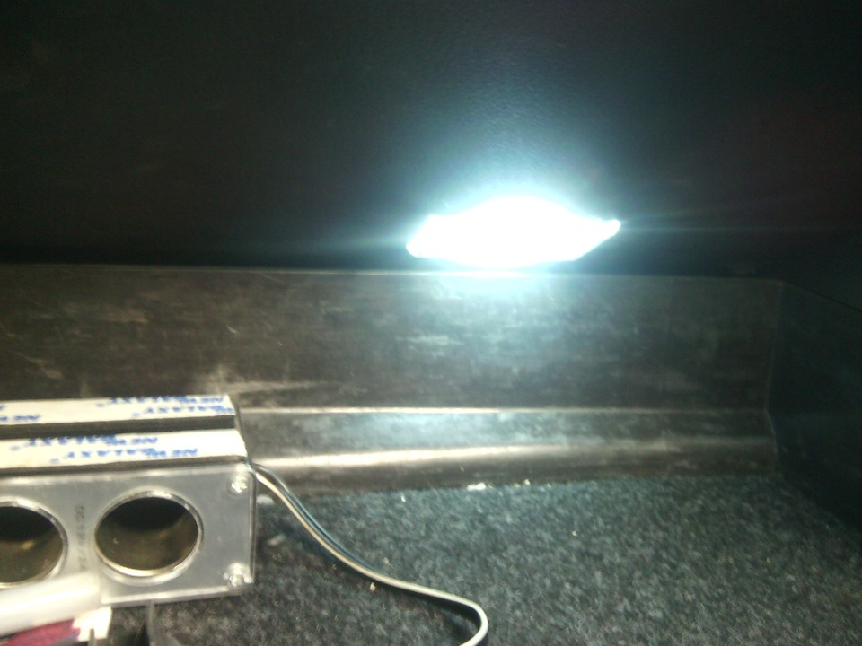

В плафон освещения, брдачёк и багажник поставил.
а ссылочку не дашь?)
www.aliexpress.com/snapsh…ml?orderId=67774677523257
спасибо)
