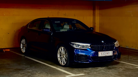

Давно ничего не выкидывал, за это время были некие изменения, о которых я задумывался с момента покупки машины, но все почему- то сомневался.

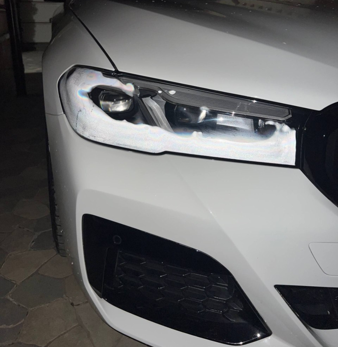

И конечно же начнем с фар…
С момента покупки машины и самих фар, которые я сам же покупал, т.к машину привозил с Америки с небольшим повреждением, вся морда была разобрана, и лежала в багажнике, кроме фар…
По приезду машины с Америки фары покупал под комплектацию, так как хотелось собрать все под завод, и вот спустя почти два года владением, я все таки решился выкинуть эти фары и поставил LED ADAPTIVE.
Фары искал не долго, оригинал, нашел комплект в Москве за 75.000.
Фары были далеко не в идеальном состояние, был небольшой пескоструй и повреждения стекал после снятия защитной пленки.
Было принято решение отдать их перелачить, и заклеить в защитную пленку.
Пока фары отдал на оклейку, заказ новое оригинальное крепление бампера, которое стоит снизу на фаре…
Ну и конечно же попутно ко всему, не долго думая, решил заказать желтые светодиоды в глазки… устанавливаются они проще простого, плата держится на одном болтике, между платой лежит термопаста, которую нужно заменить.
И вуаля…

Шить фары нужно?
Даа
А где перелачивали фары?
Знакомый маляркой занимается
А термопасту какую поставил?
По наличию в магазинах была только стандартная КПТ-8, времени заказывать, ждать, не было. т.к машина уже была разобрана, а ездить нужно. Мб поезжу, потом сменю для уверенности.
Жаль, что на g30 рест так просто не сменить плату …
Тоже бы сделал янтарные дхо.
Я тоже читал посты у ребят, видел что нужно выклеивать стекло для замены плат. Печально(, не дай бог начнет потеть или еще что нибудь, оно того не стоит…
Вот вот 🤷

Вот пример )
Б****, как это печально выглядит(
Это самая лучшая доработка на G30.
Без этих фар машина смотрится в два раза дешевле
Полностью с тобой согласен, именно это и подвело к этому)
Ну не всегда, но игрушка прикольная, я на своей тоже изначально поменял, но правое потеет, поэтому придётся отдавать в будущем… и как же мне нравится м пакет без ПТФ… молодец. Сажевый фильтр стоит так же в машине? Катализаторов больше чем в Европейкай и подушек безопасности больше? Есть подушка коленки слева по рулём?
Да сажевый на месте, были мысли поставить даунпайп, так как недавно убрал заднюю банку, не хватало звука)
Насчет подушки в коленях у водителя, честно даже не обращал внимание, но вроде бы нету
На американках система безопасности лучше чем на Корее или Европе. Датчик объёма стоит на задних, т.е в Сша срабатывает перед и шторки, а сзади нет, плюс коленка, в европе все срабатывают.
