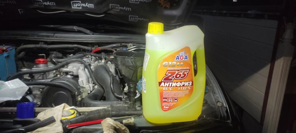

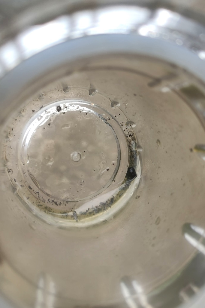

Прошло 5 лет пора менять жижу, AGA G12++ за это время прекрасно отработала, температурный диапазон хороший, воздействия на детали системы охлаждения нет, слилась прозрачная жидкость, слегка потерявшая цвет с темно зеленого на слабо зеленый. И в полне рабочая, но как мне ответил производитель, за срок службы в 5 лет вырабатываются присадки, включая антикоррозионные, поэтому надо менять, даже если по пробегу еще можно катать …
Литра 3.5 слилось с радиатора, с блока примерно столько же, + с бачка и печки. Короче как и в мануале ~8л.
2 пятишки оказалось взять дешевле, чем пятишку и 3 литрушки

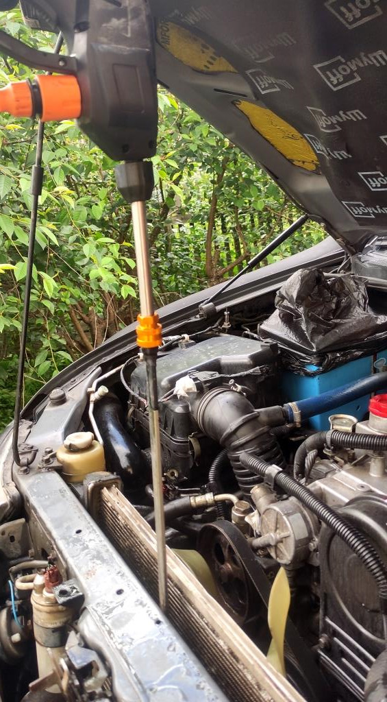

Перед тем как слить антифриз, решил сделать промывку системы

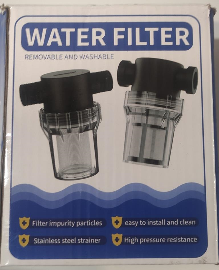

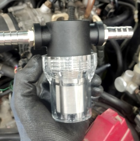

Еще установил фильтр для котлов с мелкой сеткой 80мкрн перед печкой, там где ранее был радиатор ЕГР

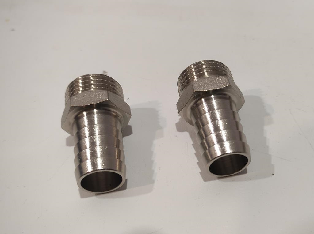

штуцеры из нержавейки 1/2 на 18мм
и усиленные хомуты разных диаметром на все случаи жизни, добротные могу рекомендовать

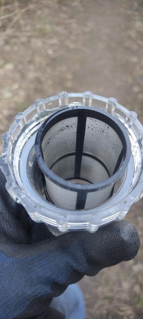

Несколько раз проверял сетку, там всегда почти ничего не было, чистка сетки производил сняв лиш АКБ и подставив дно от пятишки, с него сливается менее 500мл

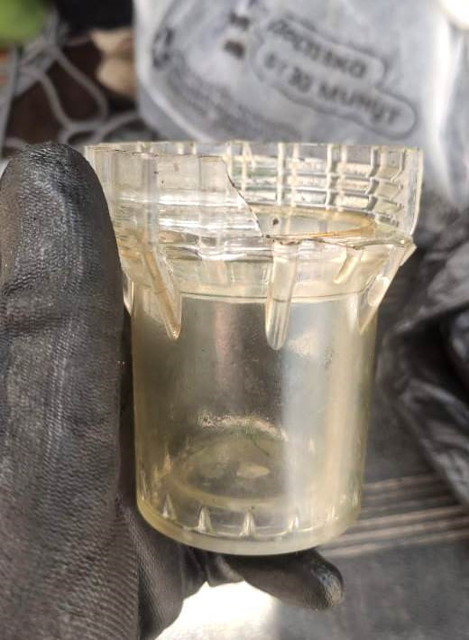

Откатав с ним 1.5к км, решил оставить его на постоянку, и это было фатальное решение …
Вечер, Волгоград, температура весь день была под 40, вечером упала до 36. По пути домой, решил немного погонять по свободному проспекту со свежеуложенным асфальтом. Длилась поездка не более 10 минут, как я почувствовал что кондей дует теплым, смотрю на приборку, стрелка ползет в красную зону, быстро включаю печку на полную, открываю окна и паркуюсь. Из под капота валит пар … Ну думаю, прокладку пробило, пригляделся, свистит и парит как раз в районе этого фильтра . Прикинул что по чем, вызвал такси, а машину оставил остывать.
На следующий день вернулся с антифризом, заменил треснутый фильтр обратно на соединительную муфту, долил несколько литров жижи, и поехал дальше … Так что на постоянку он не годиться, хотя выдержал очень долгое и сложное путешествие, где жара доходила до 44 градусов, и приходилось еще активно топить по трассам. Так что такой девайс, только в осенне-весеннее время, и только на время промывки

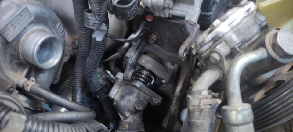

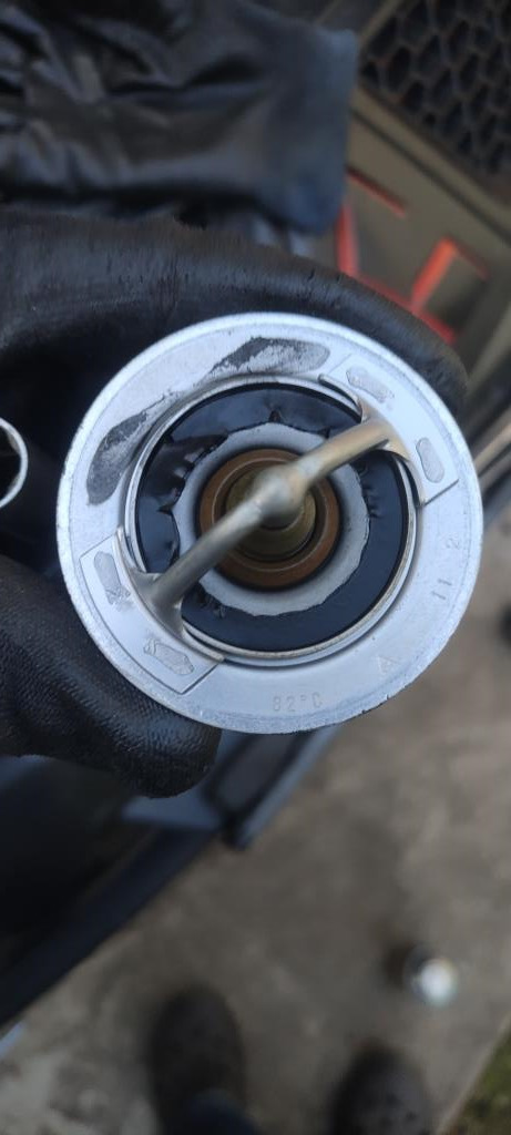

И еще пока менял антифриз, заодно решил поменять термостат, почему то все пишут про термостат на 82 градуса, заказл, 1305A191, сварил его, начинает очень медленно открываться на 82, бодрее на 85-87, а полное открытие 88-89… Так еще он и без уплотнительной резинки, так что обращайте на это внимание, есть термосы без резинки, ее отдельно заказывать, или брать аналог,
и как оказалось, у меня стоял такой же. Шило на мыло поменял. Правда старый выглядил немного потрепаанным, но по ощущениям, работал лучше нового.
Я точно еще не знаю, в термосе дело или в крыльчатке, в этом году катал со штатной, в а прошлом с 10 лопастной, и вот в прошлом году средняя температура на трассе была 88, а если втопить под 3,5-4к оборотов поднималась до 95, то в этом году уже средняя 91 и если немного притопить до 2,5к оборотов уже 95 …
Так что есть резон поставить термостат на 76, и вернуть 10 лопастную крыльчатку обратно, и еще шкив уменьшенный поставить, что бы и на холостых машина хорошо остывала. А то чуть не закипел в пробке, стала расти до 98, при этом стрелка на приборке даже не шелохнулась, температуру смотрел через OBD, а врубать печку и открывать окна никак нельзя, в машине сидять дети, а за бортом +44, мы бы там сжарились за живо … пришлось объехать пробку по обочине )
Ну и перед поездкой промыл радиаторы специальной насадкой на мойку высокого давления для мытья радиаторов
Антифриз AGA-Z65 жёлтый -65C 5л 2 шт. x 920р = 1 840р. + 1200р(на долив после протечки)
Антифриз-Очиститель AGA AGA045R 360р

Я когда менял термостат от паджеро он был с резинкой и есть клапан.
у моего тоже клапан есть, но погоды это ему не сделало, старый термос хоть и без клапана, но с ним температура всегда была 88, а тут такое стечение обстоятельств + жара, что средняя температура на трассе если не тухлить была 91
